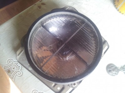

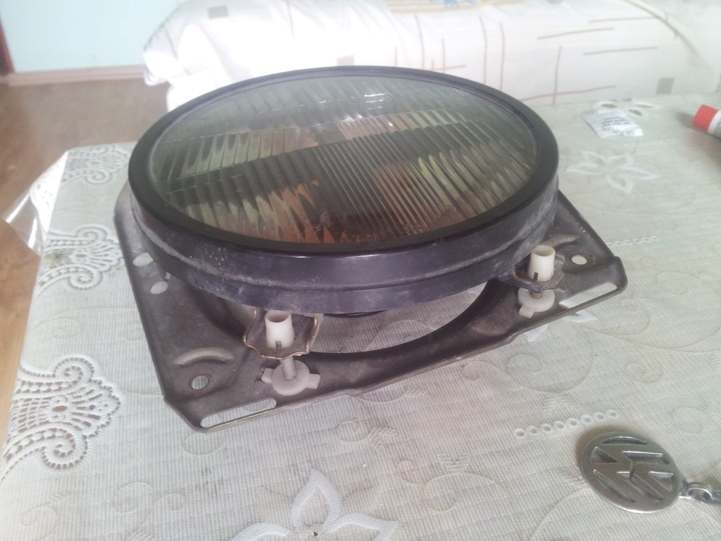

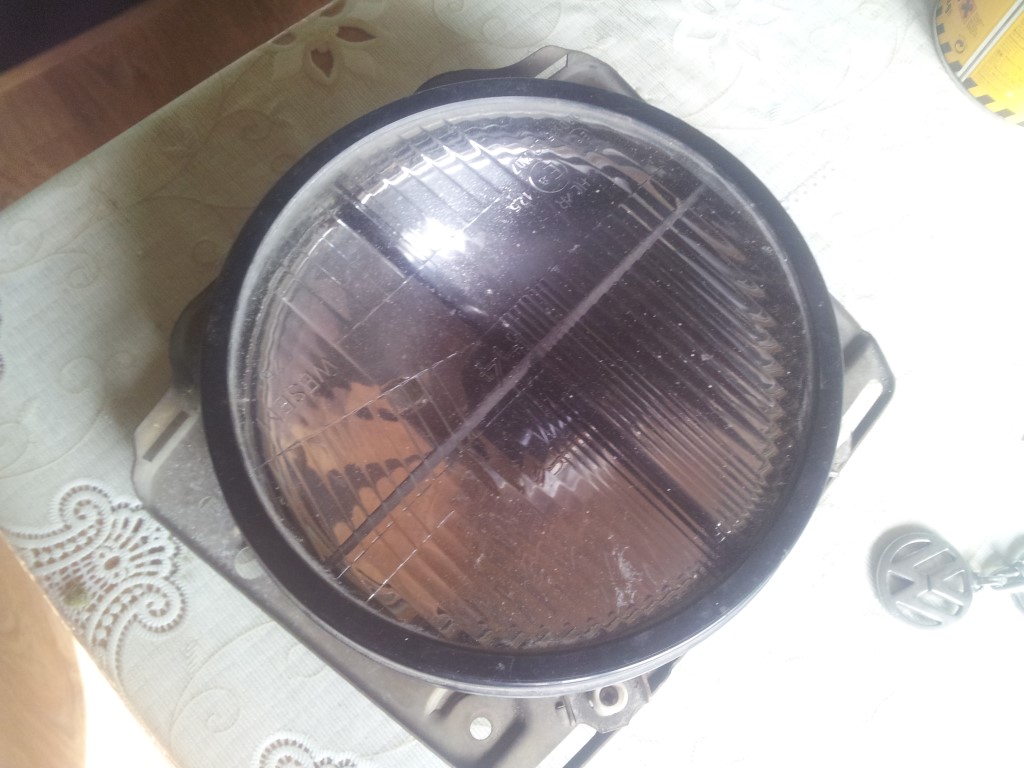

Колеги помагайте търся си такова фарче,че другото се счупи по неволни причини при демонтажа .. а си ги харесвам доста :love.vwclub

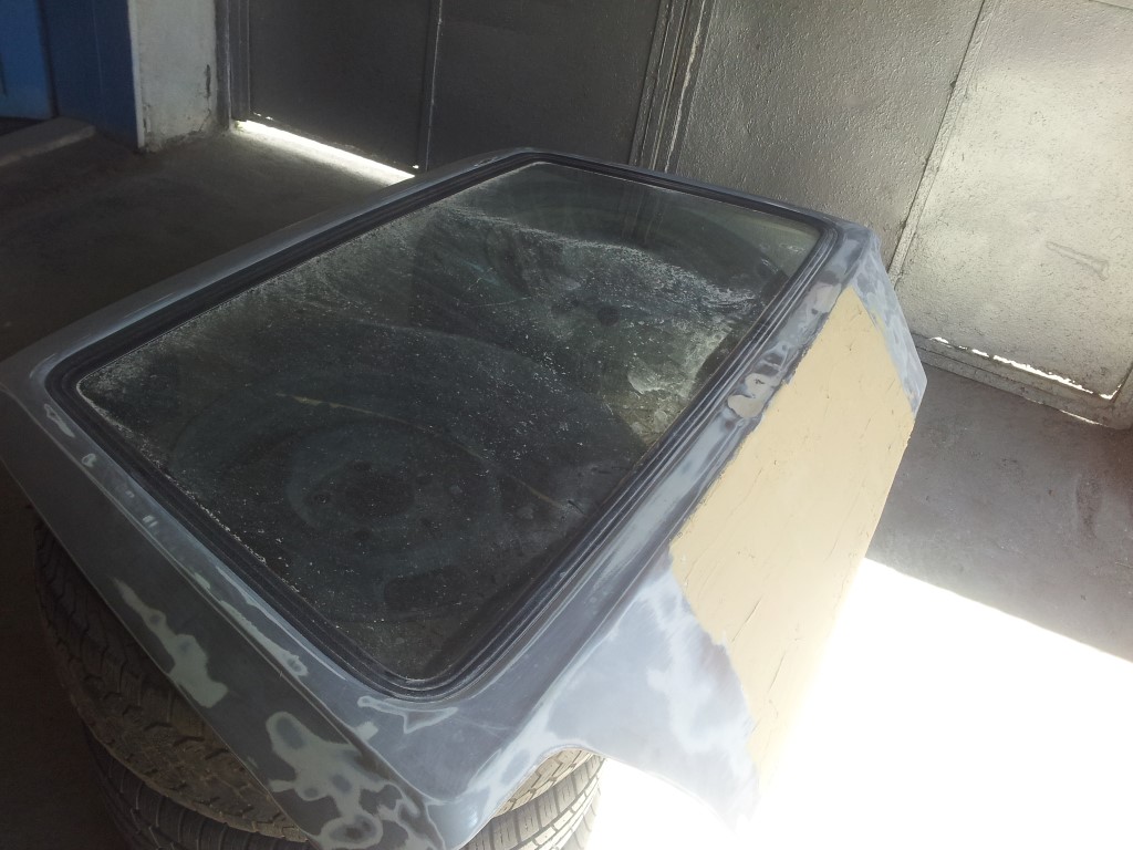

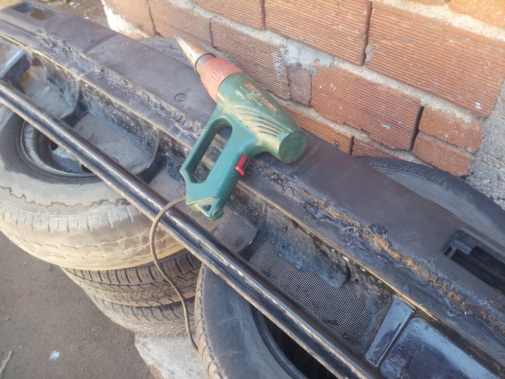

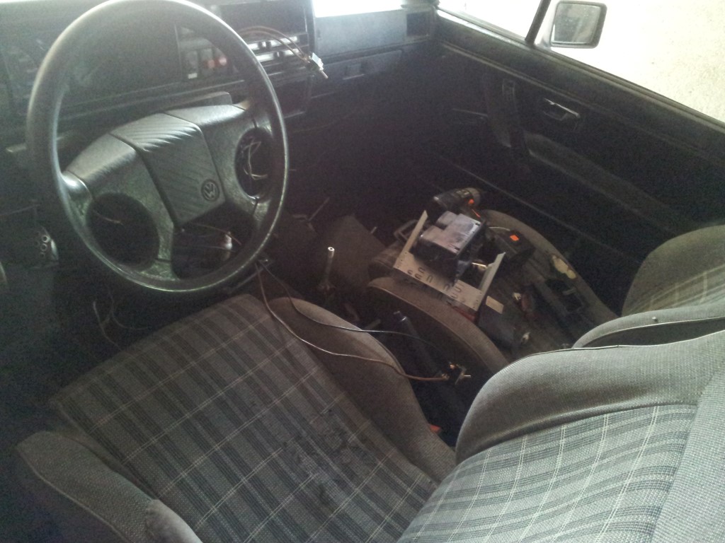

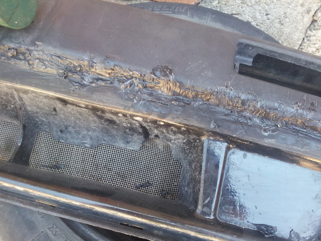

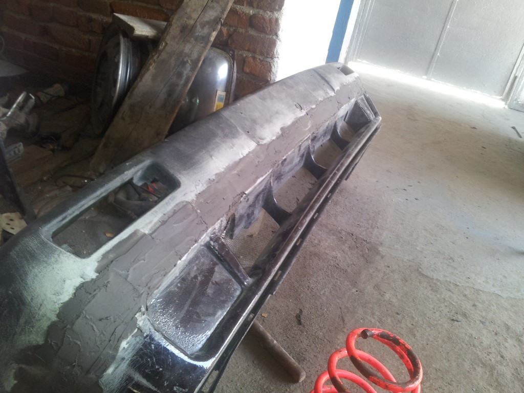

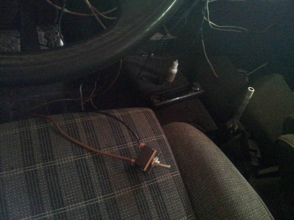

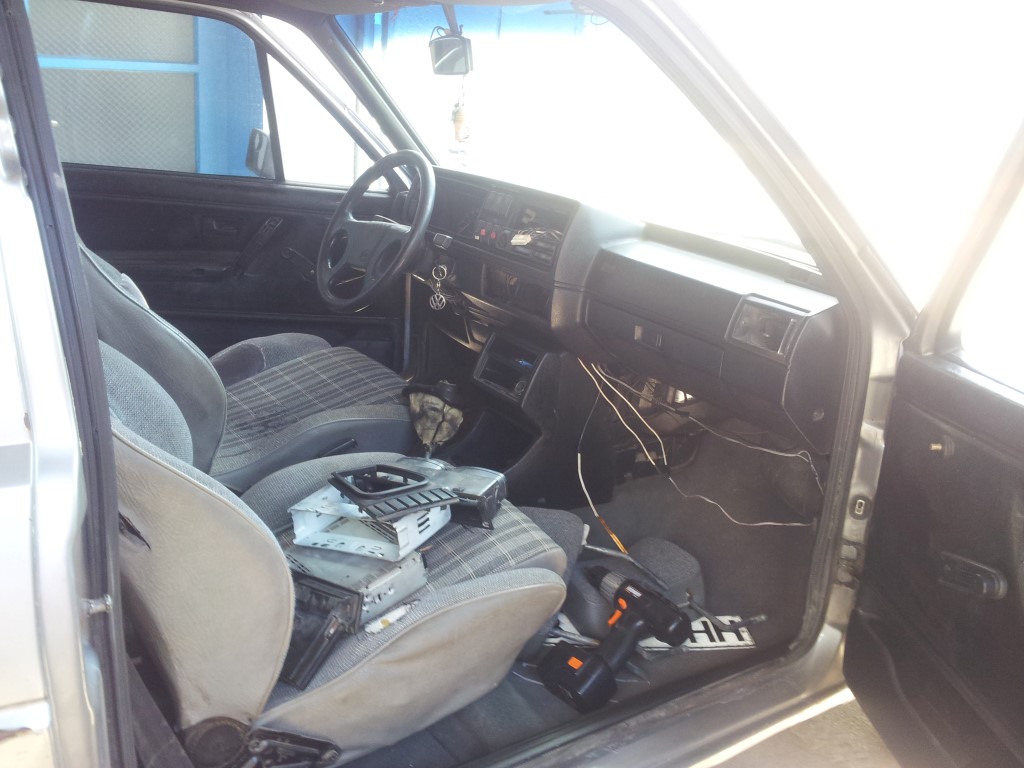

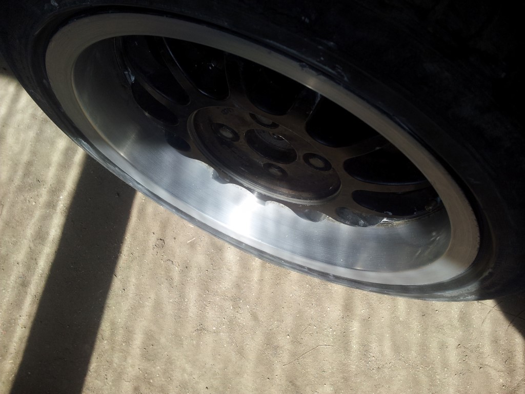

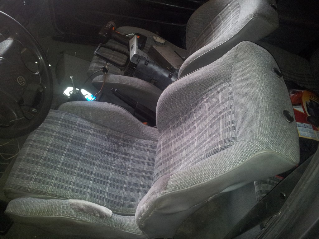

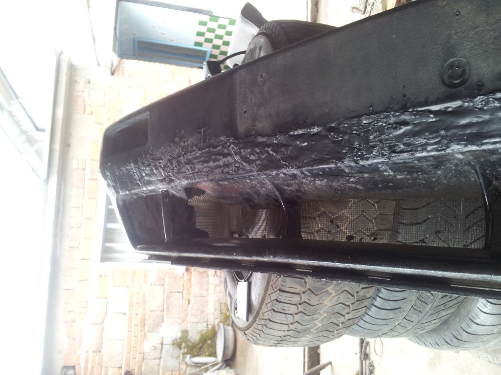

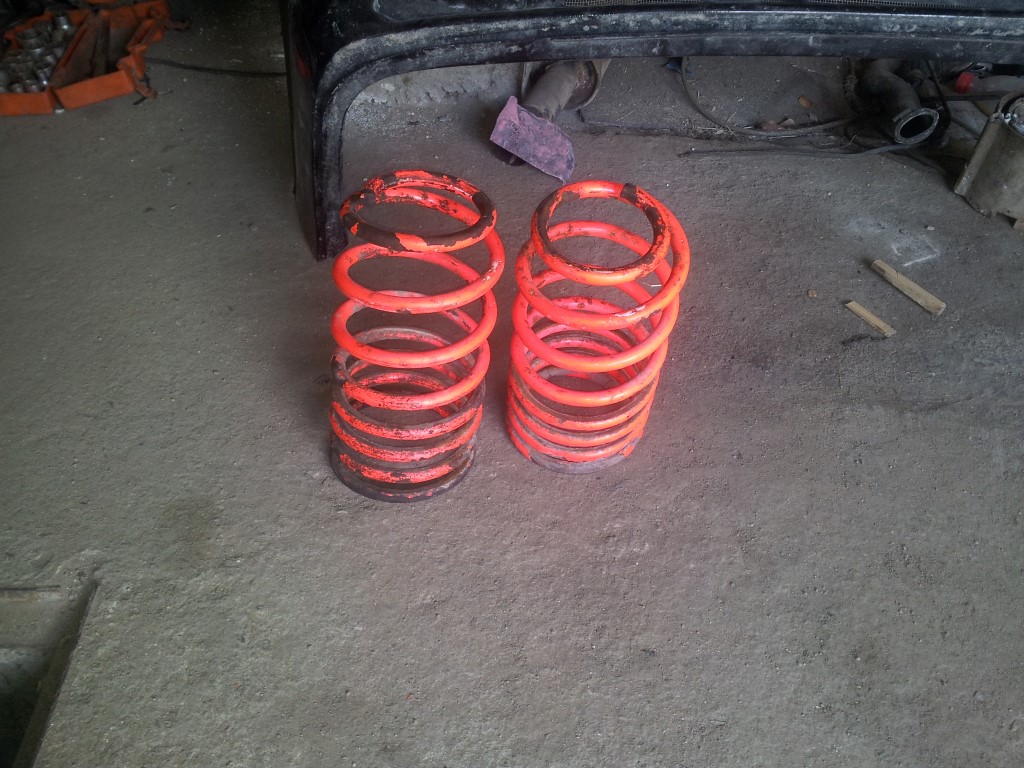

Та по темата видях една идея за запълване фугата на бронята та започнах с разтопена пластмаса след това кит и започна да се получава,отначало малко грубичко,но после става все по добре.Задния капак е почти готов иска 3-та ръка кит за идеално заглаждане и премахване ако има дупчици. Полирахме джантите,освежихме седалките сложихме нови дунапрени.Сега си играя с таблото направих го да пали с 2 ЦК копчета едното контакт другото стартер добре се получи сега ще поработя над панела на който ще ги сложа,а именно тънка нераждавейка на мястото на СД-то облепена с карбоново фолио.Това е от мен за сега,работата тече неуморно за Калояново .Преди малко се сдобих с червени предни пружини та утре ще ги монтирам,че днес се заигравам пак с шкурене..

Леко по леко работата върви :love.vwclub

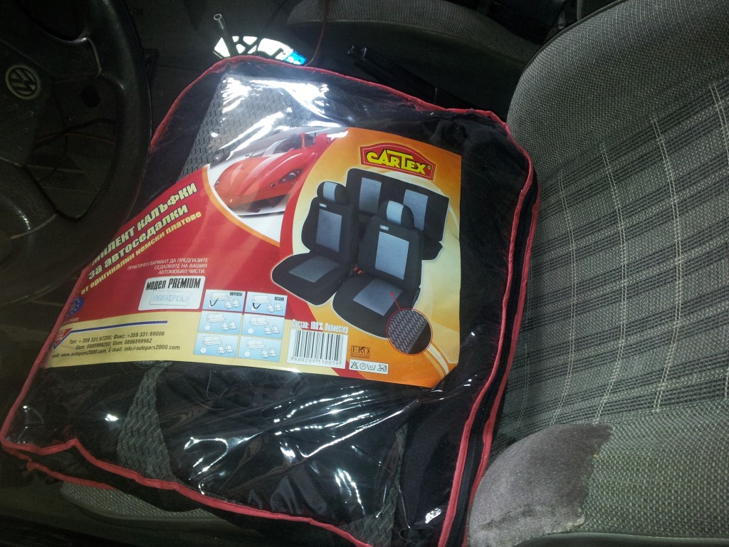

Айде тапицерията и пружините :th_up

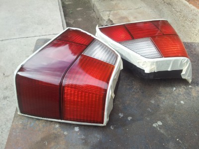

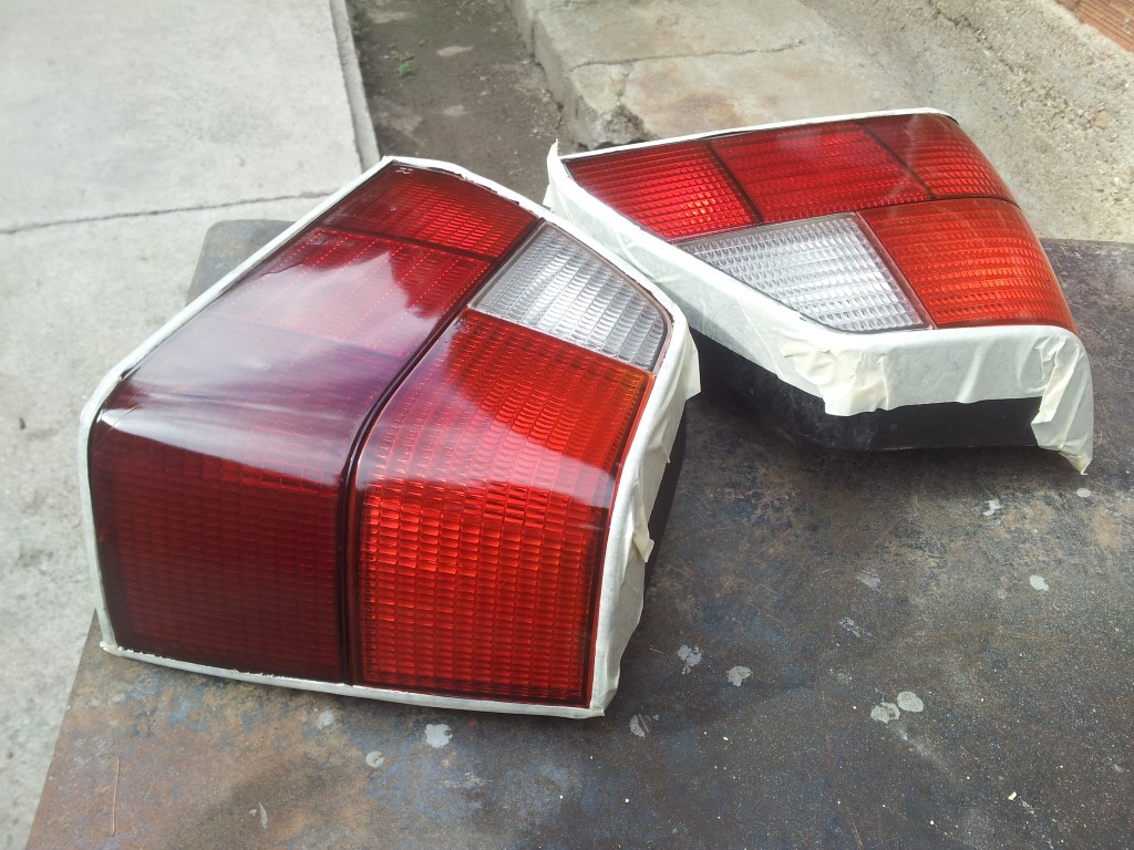

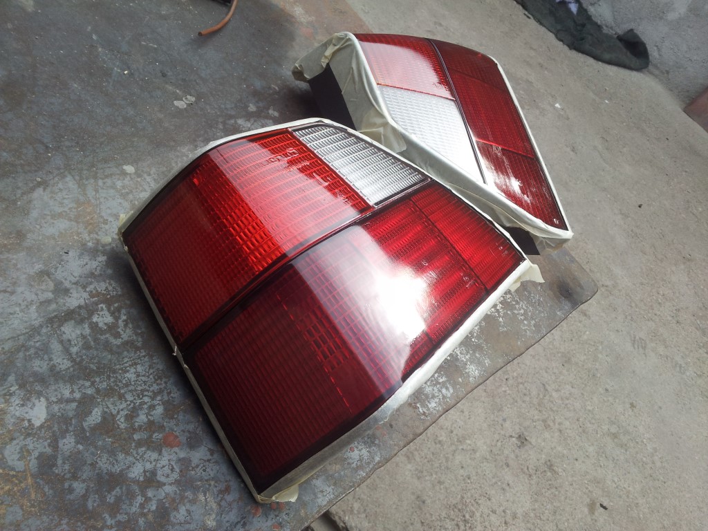

Един час шкурене водно 600 след това водно 800 2 ръце лак и мисля,че се получи добра визия :exclaim :exclaim :exclaim

Дано не помътнеят. Бях лакирал ей така едни стопове и станаха на петна след няколко, дни после игра водното пак, и после с паста - стана много по-добре.
Иначе сега първия ден с лака са лъскави, все едно чистак нови :biggrin

ааа пепел ти на устата :scare3 :biggrin :biggrin иначе залагам на това,че лака е скъп на "Хамелекон" изръсисих се 15 лв за него :mhihi

Може при мен и от лака да е дошъл проблема, моя беше някакъв евтин от 6 лв. :mhihi

Ако се прецака лака може да ползваш инфото от тая тема мисля че е доста полезно
http://www.vwclub.bg/forum/viewtopic.php?f=11&t=42066 :th_up

Благодаря разгледах я , но да се надяваме,че няма да ми се налага да правя описаното отново :mrgreen
