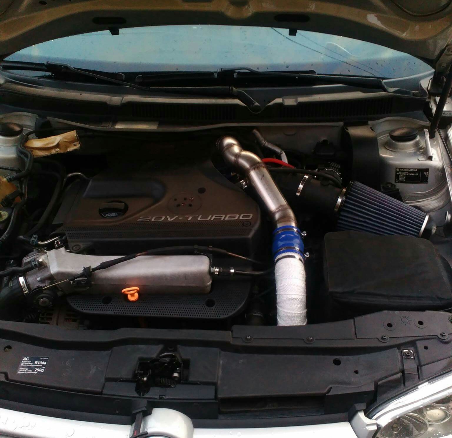

Да повдигна темата,вчера измих двигателя и сега почна да прекъсва и то най вече когато е в бууст.Някакви идеи?.Мисля да почна откъм свещите да видя какво е положението дали няма вода под бобините?Ето две снимки

Знам,че е глупаво но карай още 1-2 дена до като всичко изсъхне/изпари, ако продължава прекъсването прегледай запалителната система. Имам 2-3 лични случаи и знам, че след като се покара се оправят нещата...

И аз като измих мотора на моята Хонда, така прекъсваше 2-3 дни. Сега се оправи. Намокрила се е някоя букса на някой датчик и затова е така....

Оказа се че е имал вода под бобините,но поне изчистих и дебитомера и датчика входящ въздух,буксите всички както и на комутатора и на бобините
