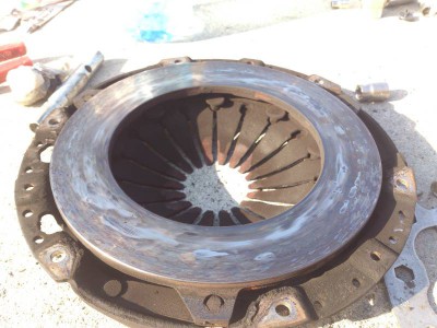

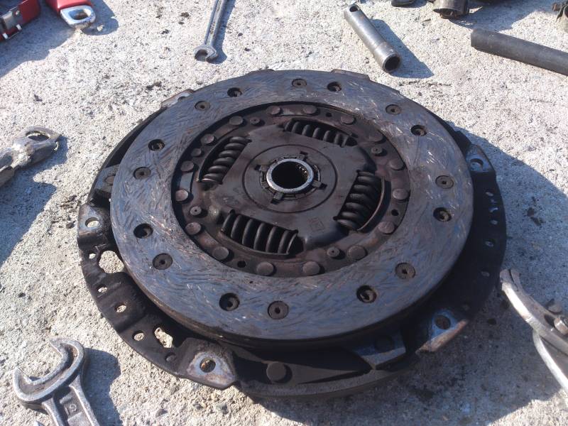

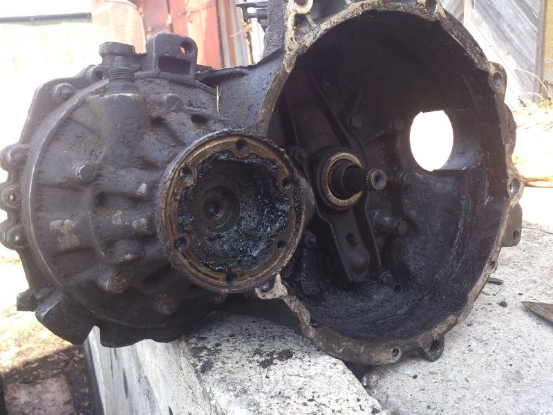

Ето и снимки от смяната малко са ама бях малко зает и не можах да снимам! Кутията я почистих преди да я кача ама не я снимах

Маховик сменява ли, че като гледам твоя какви петна има...

Re: Vw Passat B3 '92 -MrMadness-
Еми и аз забелязах тези петна, но доколкото разбрах този бил плътен и не се сменявал и затова не го смених
Мале ако се сменява доста хора ще ядат бой

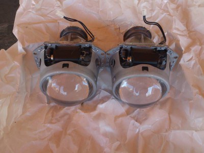

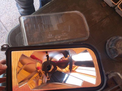

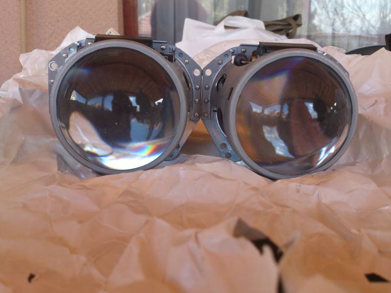

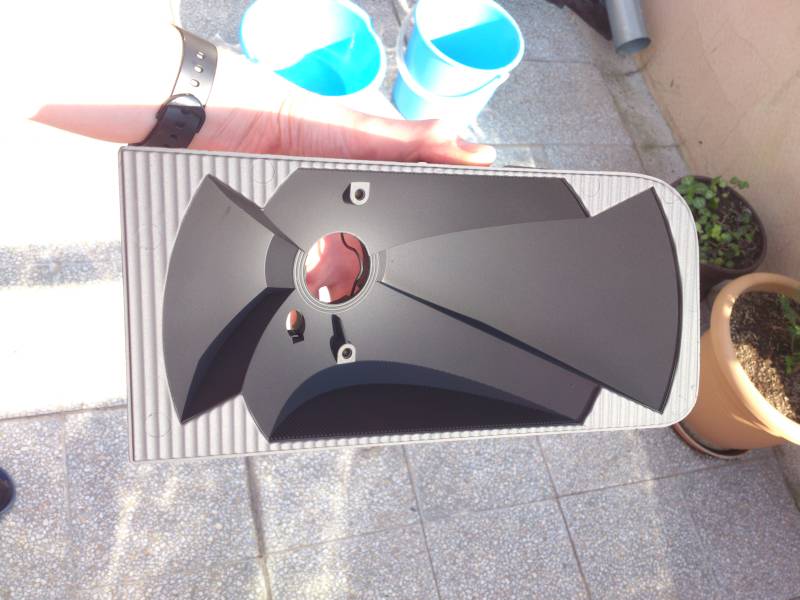

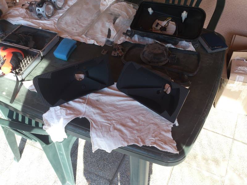

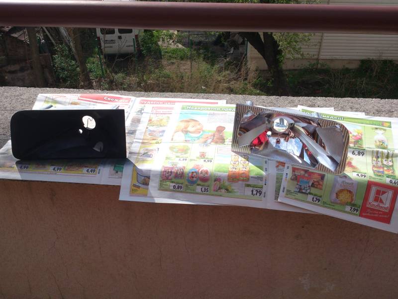

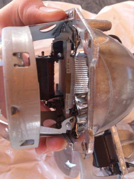

Здравейте всички

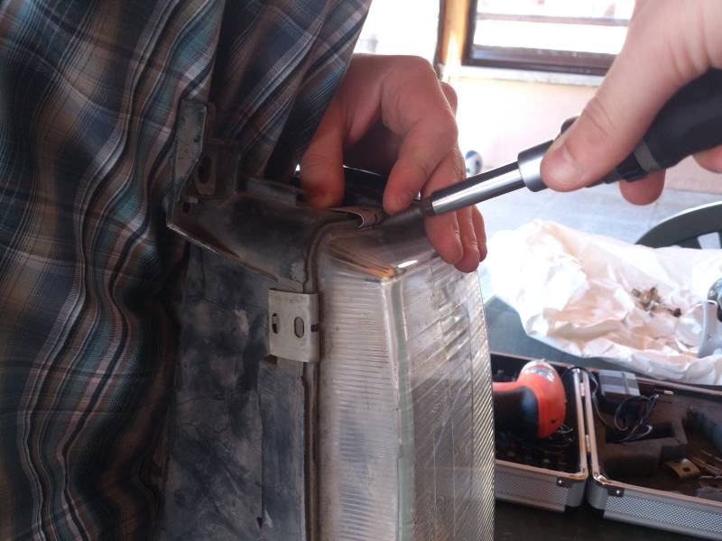

. Да Ви се похваля с най-новата придобивка по пасата. Взех си две БИксенонови лупи от Touareg и два фара на който да се мъча да ги монтирам, а и да не троша моите. Днес ги взех отворих фаровете, почистих ги, пръснах ги с черен мат, измих стъклата, не знам защо като ще ползвам само рефлекторите ама
. И това е няма друго интересно и трябва само да се наканя и парктроника да сложа
. И това е поздрави
. И това е поздрави

Супер са станали рефлекторите колега, има ли мерак има и резултати и споре мен ще променят предницата - успех в адпатирането на лупите.
Я само ако може да уточниш това само габарити ли са на снимката по-долу, че почвам да се притеснявам как светят моите фарове на къси в сравнвние с тези габарити
. Поздрави
. Поздрави

Просто снимката, апарата така отразява знам ли на живо не е толкова силно предполагам. Пасата е със супер визия отпред, да докарам и аз такава...... Успех !

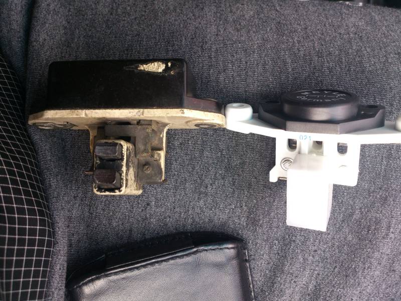

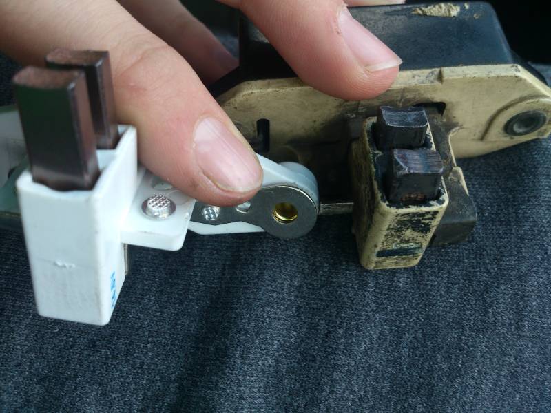

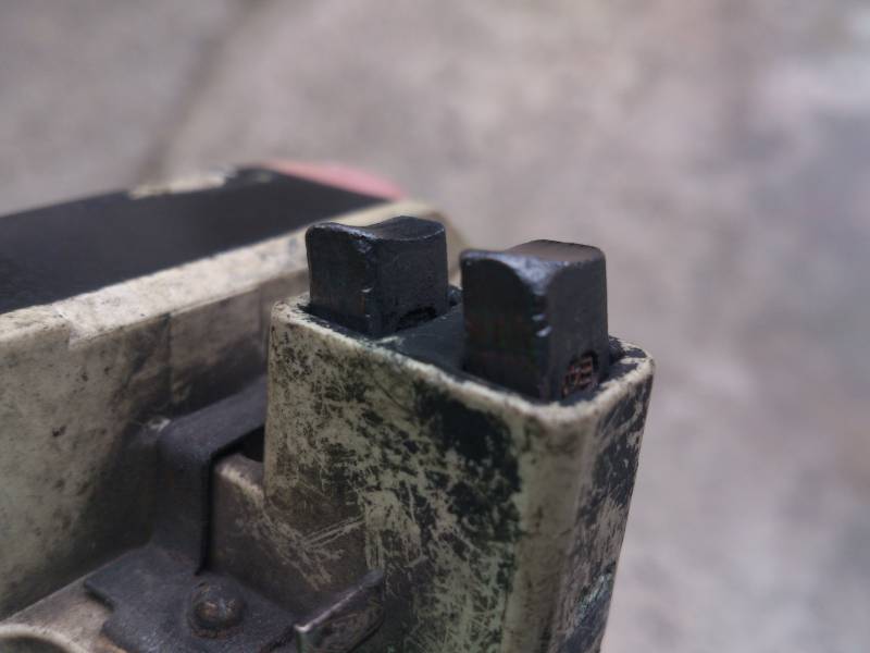

Здравейте отдавна не бях писал, но дойде и този момент да UP-неме темата
. Новото не мога да кажа,че е нещо добро но по натам ще видим.

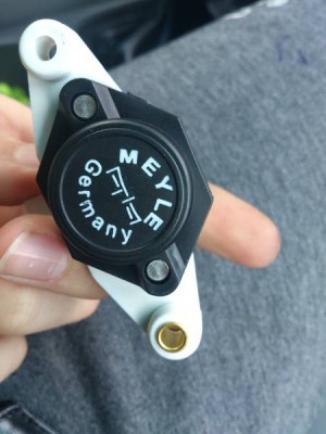

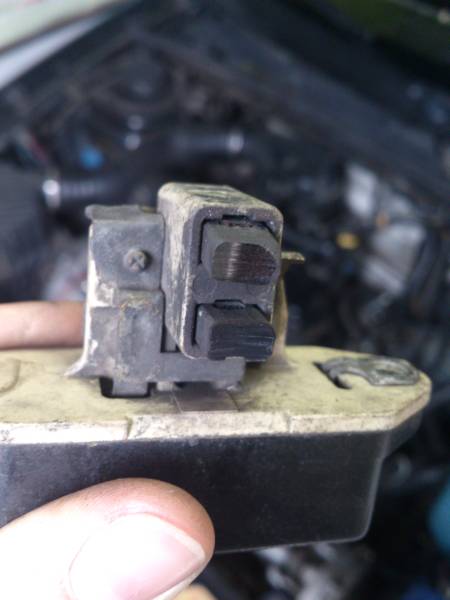

. На връщане от крушуна (беше страхотно) светна лампичката на акумулатора, и викам на бащата дано акумулатора до София, че алтернатора умря. Прибрахме се четките бяха заминали и взех нови със реле регулатора малко по-менте са ама да давам над 30 лева за BOSCH овски малко ми натежа и викам карай

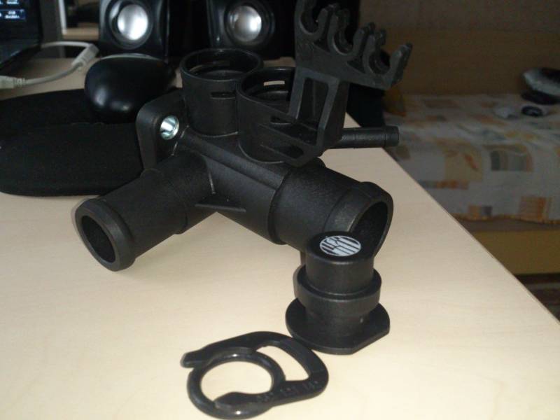

. Другото, което е взех си този тройника по-средата, че тече антифриз от него
. И като оправя фаровете събирам за глава от ПБ ли е незнам мотора на двигателя 1.8 112 к.с и съм много развълнуван. Ами това е за сега .

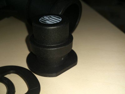

А това е и така нареченият тройник, който тече малко много менте изглежда ама нямаше друг та това ще е само да спре да тече

Съвет един, като свалиш стария тройник, там където ляга с водна шкурка хубаво го почисти да лъсне и със силикон, но не да мацаш много, а тънко колкото да запълни язвите в алуминия, останалото О-пръстена си го уплътнява. Въпроса е силикона да е малко, че се къса и затиска радиатори и помпи

Дай малко инфо къде да намеря тапата със о-пръстена, защото ми предстой и на мен процедурата със тройника на АБС-ката на баща ми.

Смених го тройника и изчистих хубаво мястото, но не сложих силикон просто,защото забравих :D :D За сега да чукна на дърво няма теч днес измих колата и двигателя та утре ще видя със сигурност
. А за тапата можеш да я намерих на Симеон 2 лева е и си е със пръстена, а като вземеш тройник те си ти я дават с него, поне при мен беше така.И целият комплект е 6 лева някъде

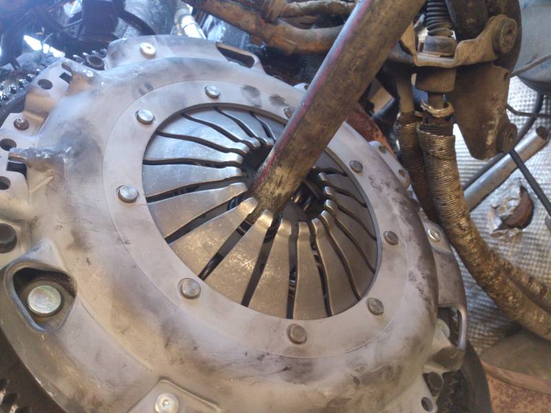

Колега, само за информация, колко пари струваше белгинския съединител. И второ преди 2 месеца и аз смених тройника за антифриза, но сега започна да ми тече от маркуча на антифриза който влиза в изпарителя и ми е омазало отдолу скоростната кутия. То тече по точно от една Г Образна тръбичка която излиза от изпарителя и на нея се вдянва маркуча за антифриза.скобата съм я пристегнал яко. Имал ли си подобен проблем.благодаря предварително.

stoyan0304 1. За съединителя попринцип е 100 и нещо лева не мога да кажа колко(около 150лв.),но аз пазарувам в един магазин, в който ползвам отстъпка и ми излезе 90 лева. 2. Ако говорим за Г-образната тръбичка в червено(те май са 2, но не се вижда тук) да течеше ми, но се продава комплект за изпарител,който включва и мембрана и две такива тръбички(не мога да кажа цена
