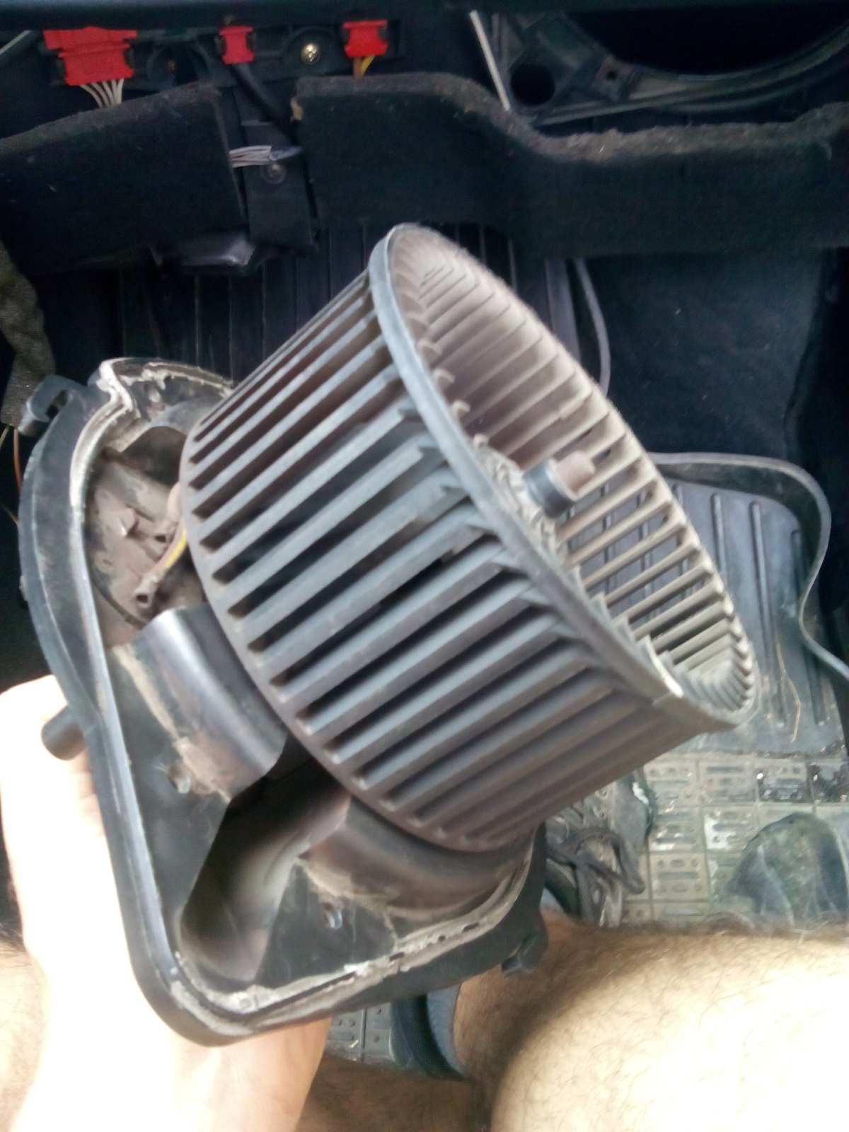

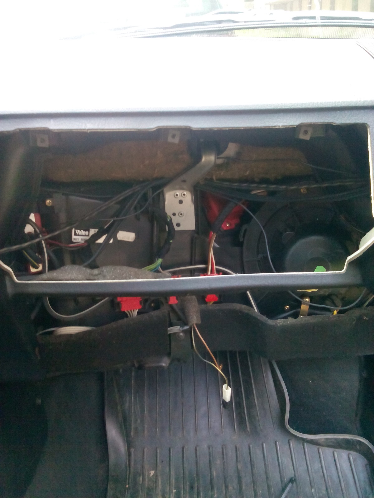

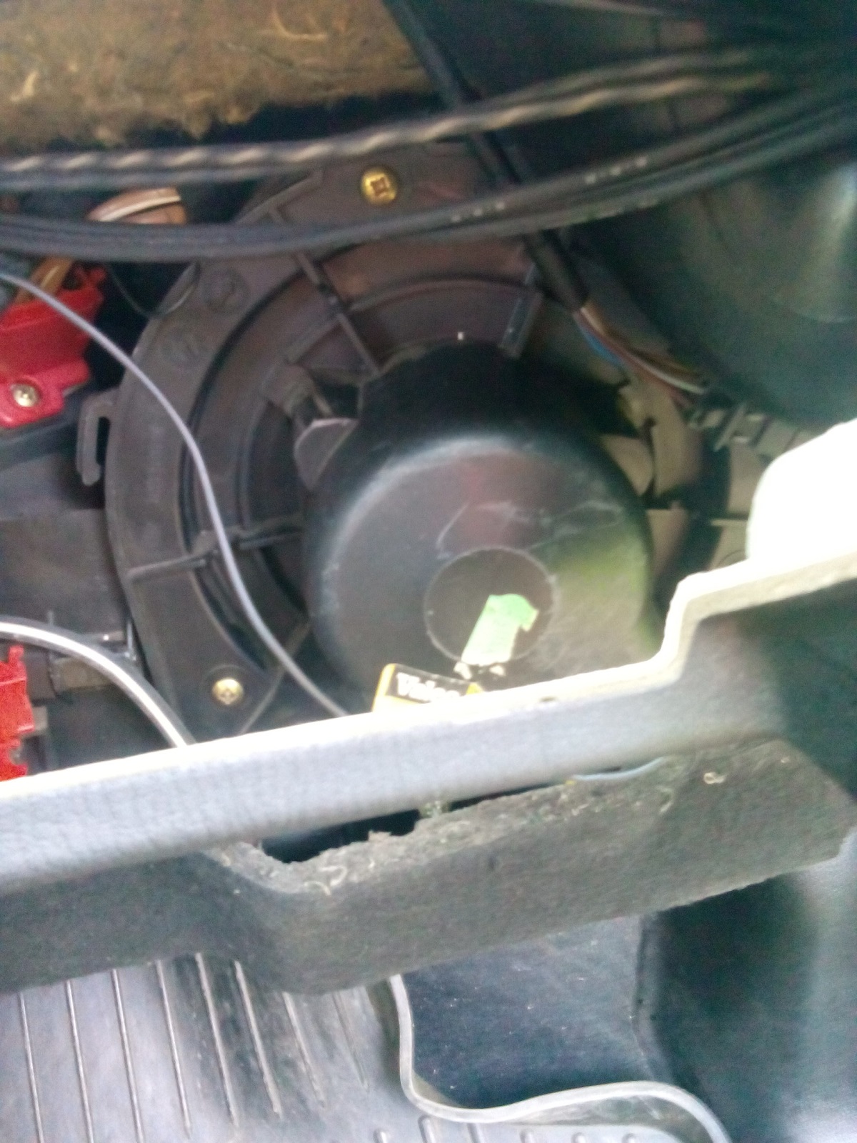

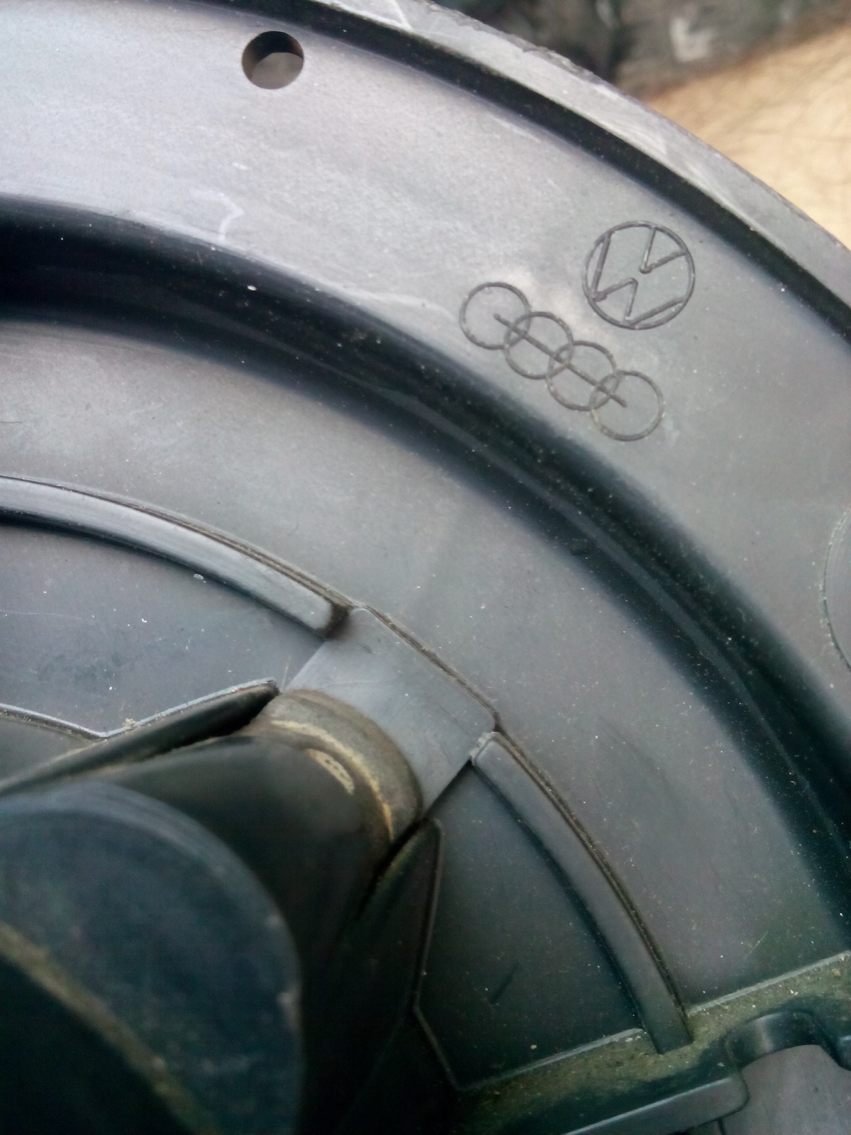

Както споменах по рано вентилатора на парното издаваше стържещи звуци. Дойде и неговото време.
Намира се в дясно зад жабката.
:deal
Цялата смяна отне не повече от 20минути. Доста лесно става. :smile

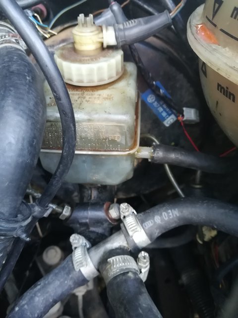

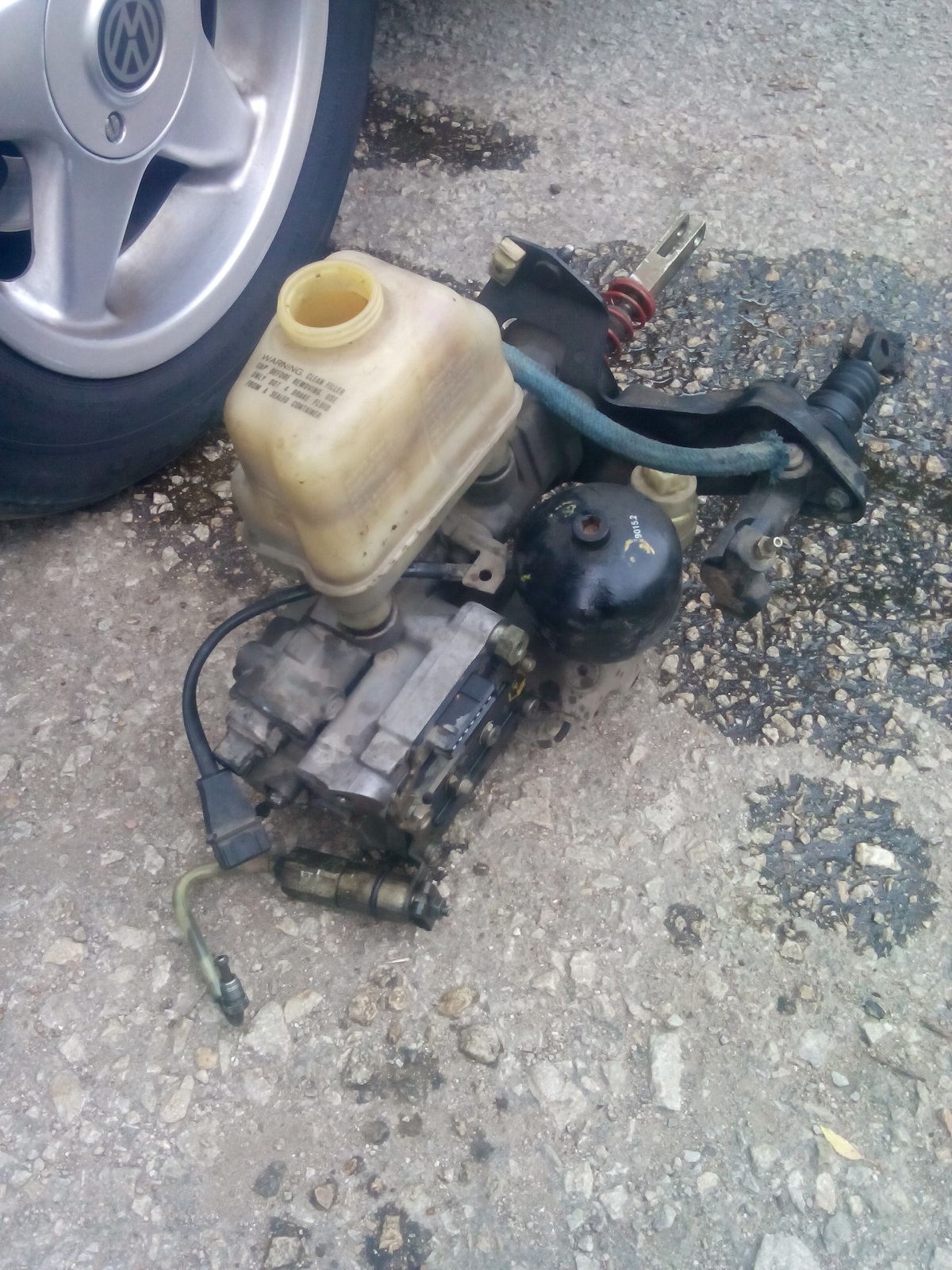

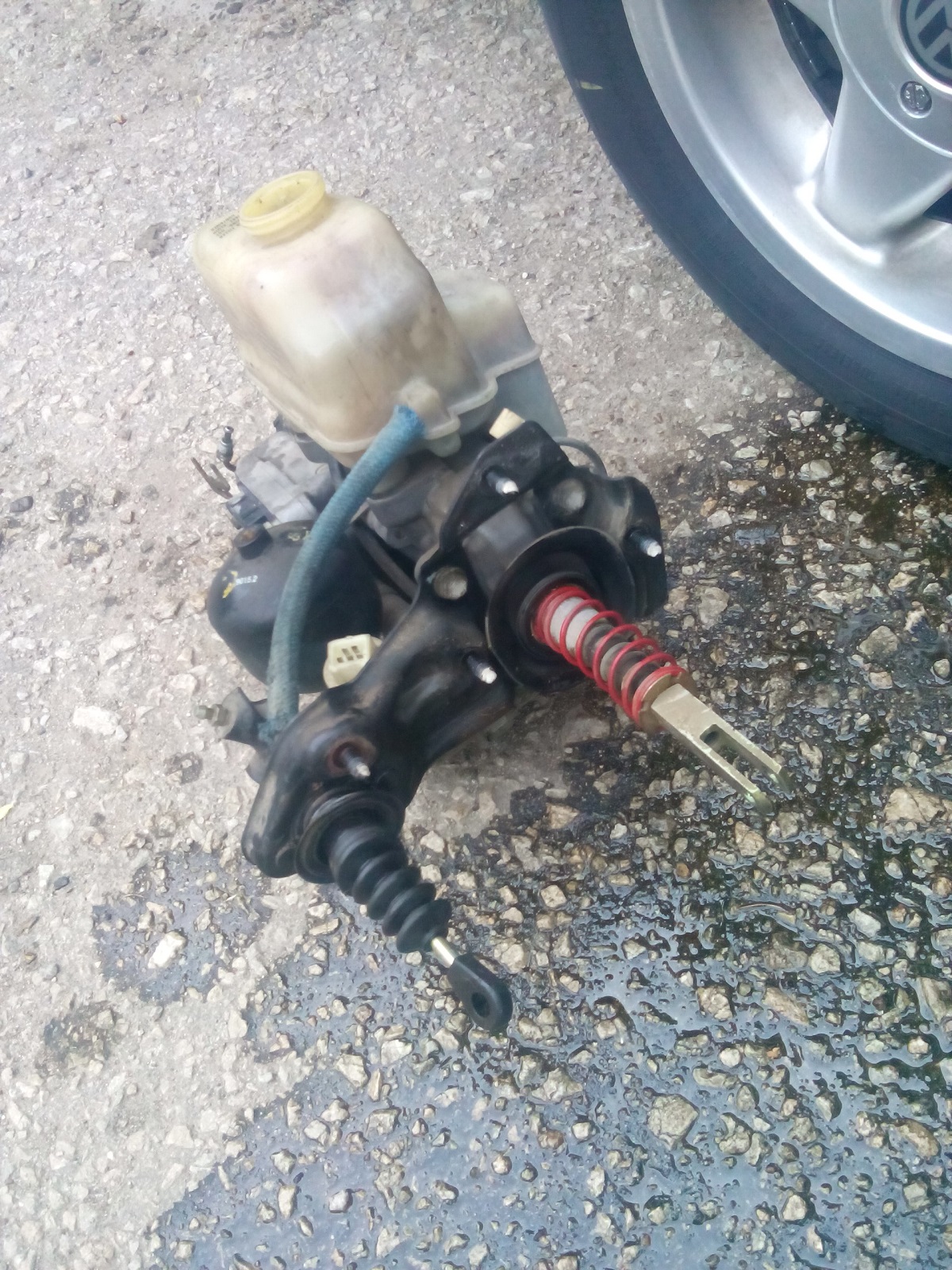

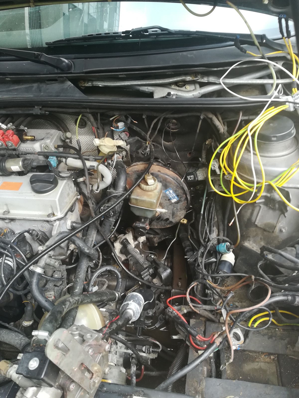

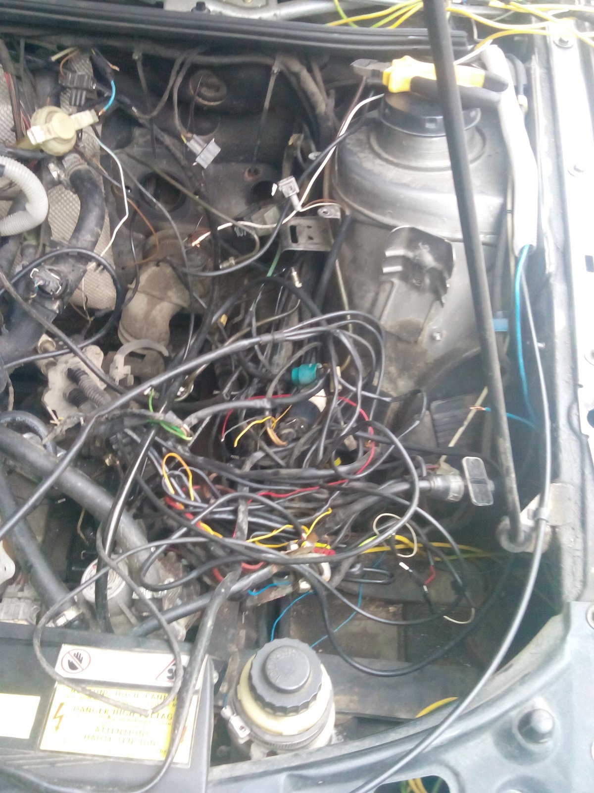

След това дойде по сериозната част, а именно преминаване от ABS към нормално серво с помпа. Около 2 часа работа и АБС-а излезе от колата.
Ще стане ли кола от това,няма ли :mhihi
Тук вече намествам сервото.
Най-после на мястото си.
Специални благодарности на колегата ovo17 който ми помагаше днес, даже имам и подарък за пасата. Благодаря приятелю! :th_up :love.vwclub Надявам се скоро да видим и неговия Б3 :11

Да, за тези които не знаят, пасат б3,голф 2 и корадо се оборудват с този абс който се води тевес 2. При него няма серво, има помпа която вдига налягане в черната сфера(вижда се по горе на едната снимка). С времето обаче помпата се износва и започва да и трябва повече време за да вдигне налягане след натискане на спирачката. Получаваше се така че след две-три последователни натискания,педала пропада като на съединител и колата отказва да спре. Отделно абс-а риташе за щяло и нещяло без причина и пак ми пречеше да спирам. Във фаталния за Абс-а ден в задръстването в София,след поредното натискане на спирачките помпата тръгна за да възстанови изгубеното налягане и отказа повече да спре. Около половин час съм карал със постоянно бучаща помпа (да чува се) като накрая просто млъкна и не се обади повече. Колата имаше спирачки просто педала стана твърд като на Жигула. :Mr Green Fun В началото имах идея да мина на по новия вариант абс от б4 който е доста готин, но поради липсата на финанси засега ще е с обикновено серво.
