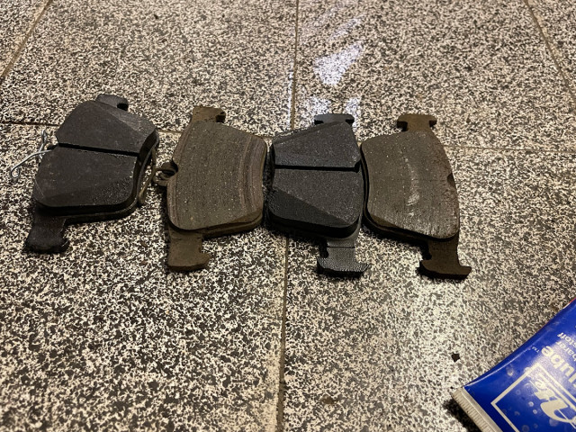

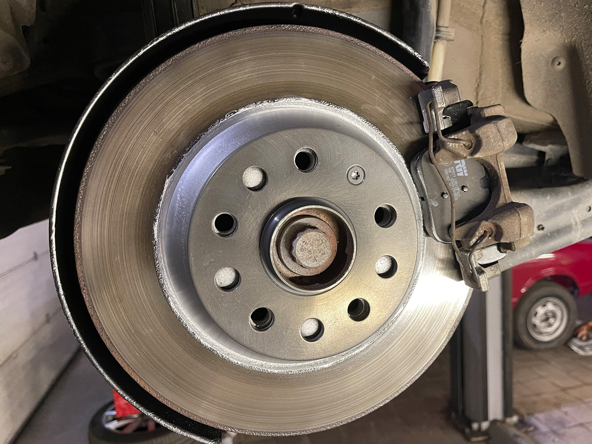

Днес смених и задните накладки. Дисковете си бяха ОК, без никакъв ръб и реших да не ги сменям. Сложих TRW GDB1957.
Понеже VCDS 14.0 явно е стар и не може да се отвори менюто за прибиране на машинките на ел. ръчната спирачка, се наложи да следвам инструкциите от това видео (то е за Golf 7, но всичко е същото):
Между другото това не е първата кола, на която сменихме накладките отзад по този начин. Както казват във видеото - VW има друга процедура, но внимателно и тази върши работа.

Re: VW Passat B8 Variant R-line 4motion Indiumgrau
На колите на които сменявам задни дискове и накладки с електрическа ръчна на апаратите, не съм го пробвал защото все още не смея да не бахтисам някой апарат и да блокирам подебника, но като цяло подадена команда на ръчната за смяна на накладки, прибират се там моторите, но като почна да прибирам буталото, върти си се трудно и се усеща как се върти и електромотора. Та в тоя ред на мисли смятам, че няма да е нужно точно това разглобяване за връщане на буталото, би трябвало да може да се навие буталото, просто не трябва да е пусната ръчната спирачка и докато извършваш тая процедура не трябва да се отварят вратите на колата, щото е възможно да задейства ръчната и да направи поразия
Няма как да стане, самото бутало в случая се прибира без никакво въртене след като се навърти отзад оная хуйня - така, както се прибира на предните спирачки. обаче отзад ако не е навъртяно докрай по часовниковата (както аз направих ръчно, а реално същото може да се направи и със софтуер), буталото отпред не можеш да го помръднеш, каквото и да правиш - и да го въртиш, и да го напъваш - нищо не става. Трябва или софтуер да му каже да се завърти отзад и да освободи, или ръчно - с разглабяне. Хич не е сложно.

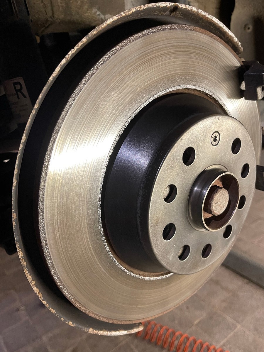

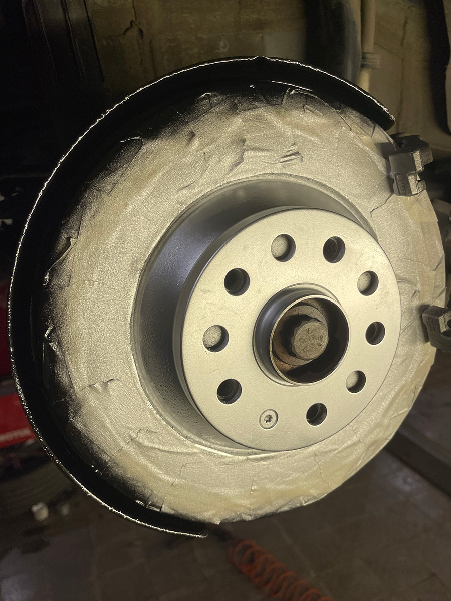

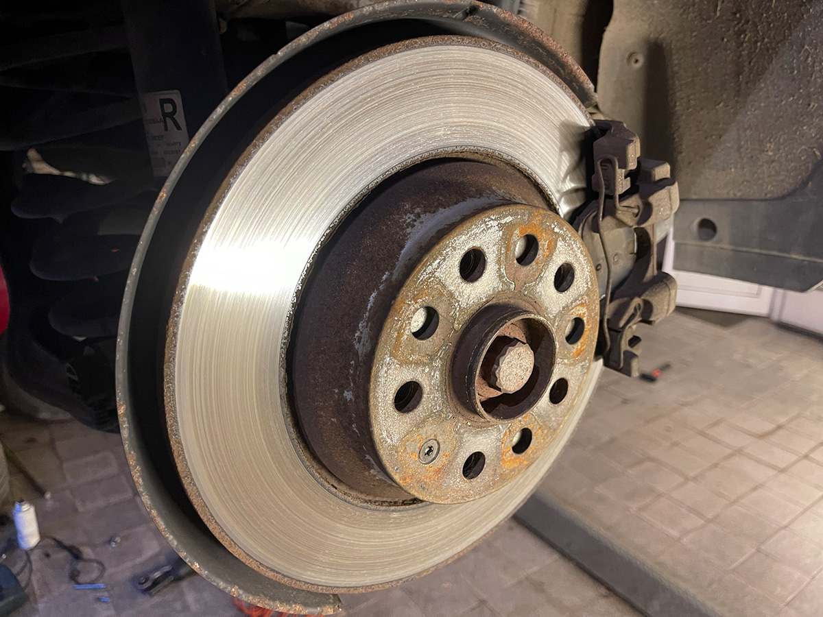

Преди и след:
Дразнеше ме ръждата по диска извън контактната площ и я почистих с телена четка на бормашината:
после облепих контактната площ и боядисах с високотемпературен спрей - сиво диска и черно ръба на ламарината отзад.
Старите и новите накладки. По предписание на VW ако накладките имат по-малко от 2 мм са за смяна
Накрая отново с бормашината обрах боята, която беше челно на диска (където ляга джантата).

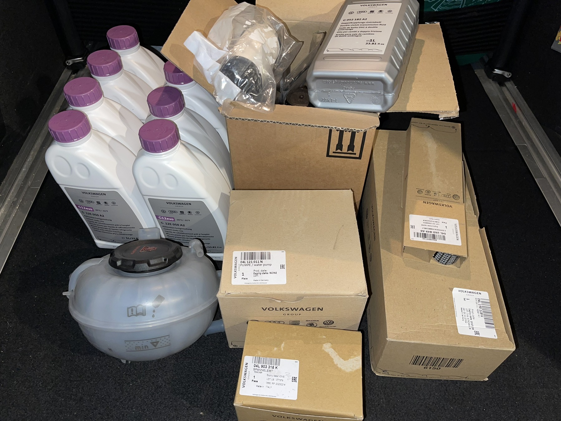

Колата е вече на 157000 и 7 години и макар да не е на 210 000, когато според VW се сменя ангренаж и водна помпа, поръчах оригинални части за обслужване:
Ангренажен комплект, водна помпа
Пистов ремък и обтегач
Разширителен съд без силика и антифриз G12 ево 8 литра
Масло 6 литра, о-пръстен и филтър за DSG
И сега като дойдоха частите се появи дилема. междувременно след дълго следене и чудене, изскочи Passat B8 Highline BiTDI 240 кс на 42000 км. 2018 г. Отдавна искам по-мощен автомобил, защото този взе да ми малее, но пък държах да е на малко километри BiTDI-то, за да нямам проблеми с него и се появи такова... Чакам го да пристигне, за да видя дали ще е "моят".
Вероятно като дойде ще пусна и двете коли в продажба и ще остане за мен тази, която не се продаде първа.
