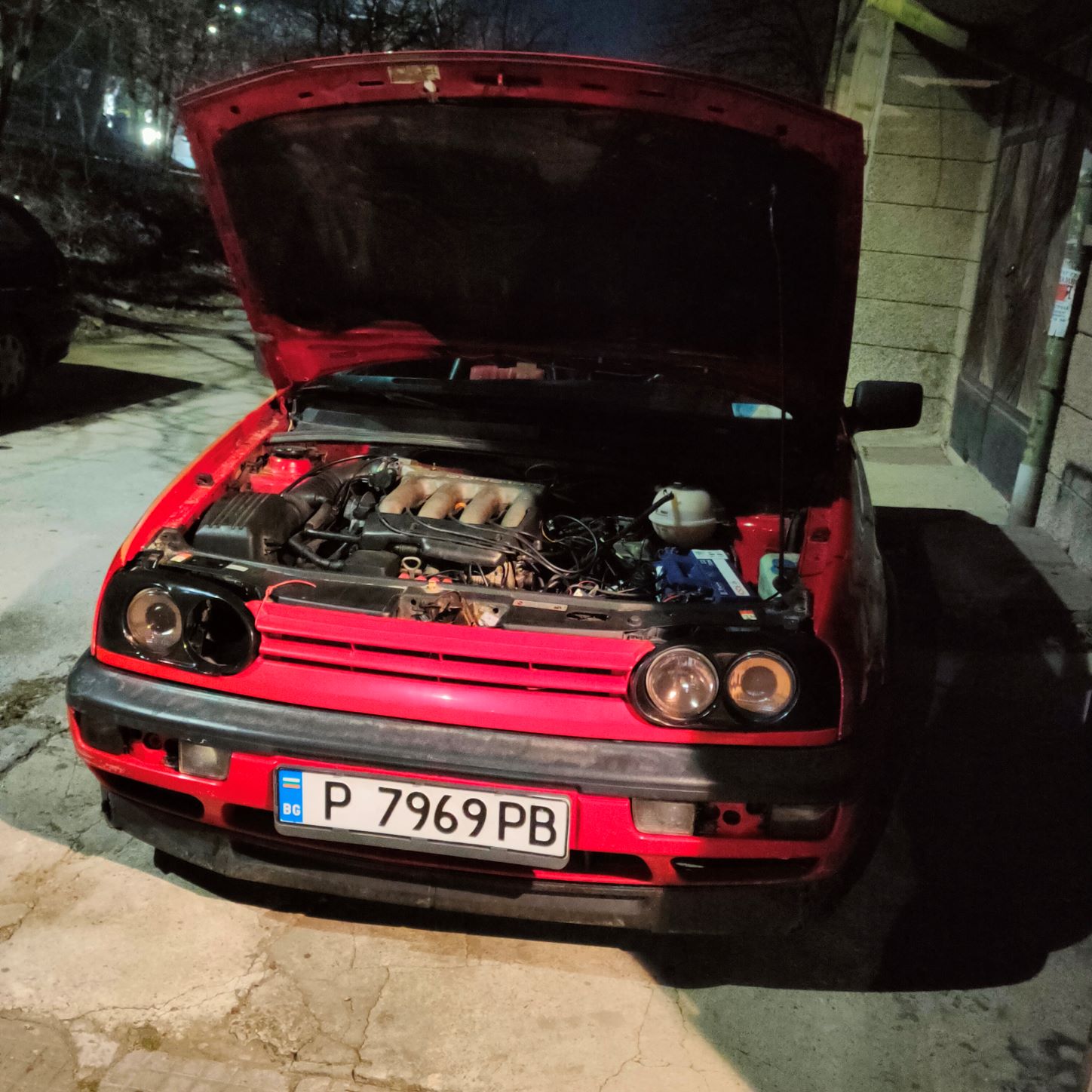

И да ползвам фара за въздуховод с K&N филтър.
Също взех и полиоретан за носачите,но е гаден студ и не ми се бара нищо.

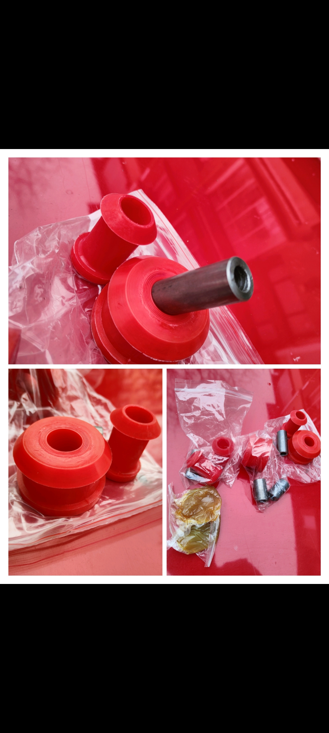

Ето го и полиоретана. Като мине януари ще го сложа и ще взема биалетки метални ( от Корадо мисля че бяха) :th_up

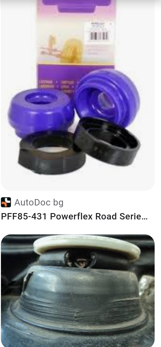

Е Мартине не съм единствен строшил съединител хахахах Таланти сме бако . Познаваш ме и сега ще си кажа и мнението за тампоните , не ги слагай ще изкъртиш купето повярвай ми, на жена ми на бегачката докато беше с въздушното окачване бях сложил power flex лилави тампони и почнаха да скърцат което се ядваше но след минаване на стандартното окачване не се караше . И се наложи да върна оригиналните плътни тампони оставих само тези на макверсона че им е слабо място сега съм се огледал и в кит за кокала че и него го сменям често а вече са над 100лв и резбите вече са с пружинки от честата смяна

Сложих такива на двойката и да ти кажа в Плевен на въздух, спортно окачване и обикновенно с полиоретан или без то си друса и пътят е като на рали крос,но не съм имал проблеми на двойката от години го карам там. За скърцане мажа яко преди да сложа с морска грес даже тя върви в комплекта на "yaco"
За трошенето няма да коментирам. Който не кара не троши. :beer :beer

А за тези на макферсона бях купувал за двойката и те лагерите вътре умираха постоянно. Сега не намерих никакви налични,а от българските не се произвеждат ,че били съмнителни на качеството.

Сега разбрах защо имам негативно мнение за тея тампони просто ЕГН-то ми почва с 8ца . За макверсона купих целия сет от Англия че тука само тампон дават за повече пари . А лагерите се пръскат заради това че не си сложил гривната от горната страна при чашката
