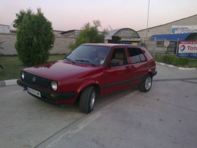

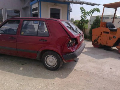

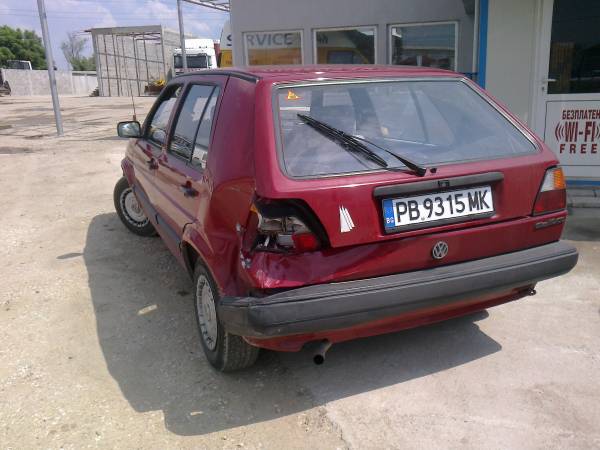

Става на въпрос за голф 2-ка 1.3 пълна инжекция скромен мотор но с характер идеална за градско каране.Когато я купих беше с удар отзад но салонът и двигателя бяха като нови поддържана кола и като всеки един 19 годишен тунер запалянко реших да си направя проектче

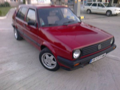

След известно време дойде ред на първа стъпка в проекта затъмняване на прозорчета (може ли без това
) и разбира се джанти.Доста търсих исках нещо до 14'' и по възможност 195 гума за да запълни калника,оказа се доста трудно начинание от гледна точка на това,че просто джантите струвана много пари а гумите още повече,а и аз не търсех просто какви да е джанти а задължително исках да имат борд(още по-трудно)...но без да искам един ден късметът ми се усмихна и попаднах на Honda CRX която се оказа че има точно това което търся.Набързо се спазарихме с пича и за 250 лв вече бях обут и колата ми харчеше с 1.5Л отгоре
но кефа няма цена

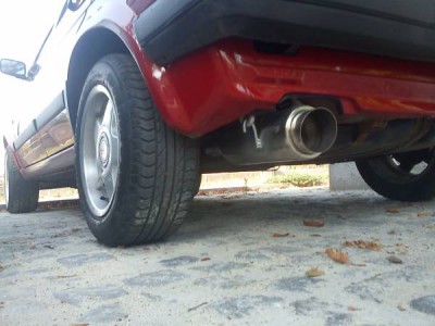

След като се бях захвнал да правя визия реших че е време да се обърне внимание и на звук понеже оригиналните гърнета бяха изгнили и беше лудница тракане чукане...поизчетох малко инфо из сайта тук относно генерации опити на наши колеги и след близо 2 седмици ровене като канцеларска мишка вече се бях спрял на така да се каже оптималния вариант за тази кубатура или по-точно:
1.Махнах катализатора(понеже колата се кара на газ и само сутрин за 2мин работи на бензин това че я ниама ланда сондата не я бърка).
2.Махнах меката връзка и сложих малко по-голяма Ф50.
3.Прокарах тръба до задния мост където на мястото на стандартното резонаторно гърне с големината на тефлоновата тава на баба ми сложих пуричка на АSPO.
4.Купих спортногърне 120мм изход със заглушител (за всеки случай заради нагли полицаи) от хром никел и нераждавейка вътре,с двойно повече вата марка UNIQUE-доста безизвестна марка,но цената му спрямо YED,NESSPORT,NS Performance и така нататък останалите турски истории беше тройно повече тоест 260лв. И крайният резултат наистина е уникален (сега се опитвам да кача клип в vbox но не ми позволява не знам защо,но когато успея ще дам линк) гледал съм на apexi n1 на supersprint на sebring и другите големи честно казано спрямо това което чувам по техните клипове и това което имам записано...е моя звук е в пъти по-плътен не силен а плътен...

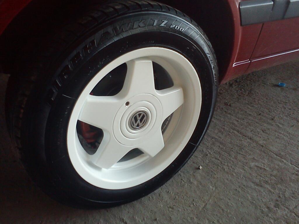

Ето това е снимка след като пребоядисах джантите от олюпеното и изгоряло сиво в бял мат доста добре се получи според мен, имайки предвид че сам си го правих и се побърках от търкане меко казано

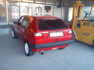

А това е колата във финалния и вид както е в момента единствено трябва да направя снимки на самоделната ми кора музика,за която използвах 26мм. пдч + 2 винкела по дължина за да държат бас-а и я облицовах с тапицерски мокет черен стана красиво и свири качестено
