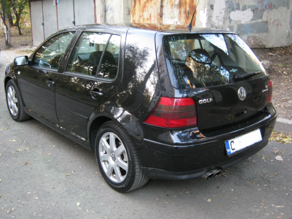

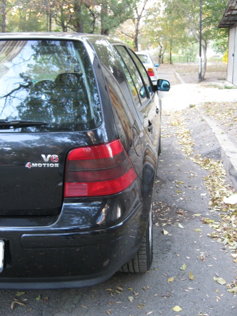

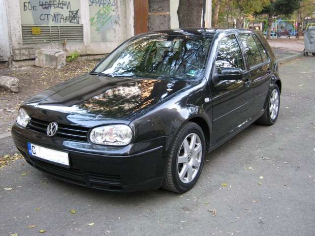

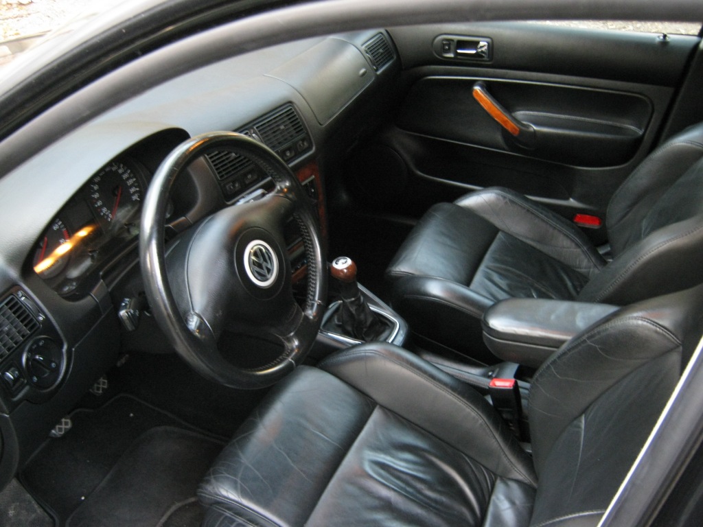

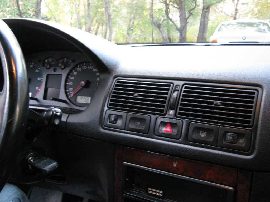

След години мечтаене и сънуване най-накрая карам мечтаната кола!!Колата е края на 2002,2.8 VR6,4х4,204к.с.
Снимките обясняват по-добре...
Много съм доволен от колата,но имам едно оплакване последните дни.Не върви както първите дни...До 3500/оборота ок,после все едно почва да "тъпче".Нещо се мъчи сякаш.Не ускорява добре.Това се забелязва на ниските предавки..глъхне,не е толкова рязка.
Когато я купих,сипах до горе Лукойл 98 и бях много доволен.Откакто не ускорява добре съм сменил:бензинов филтър,маслен филтър,въздушен филтър на австрийска дъщерна фирма на MAHLE от Ауто+.И масло 5w40 на FUCHS TITAN GT1.Сега е със бензин от Еко 100 Speed и не съм доволен,но незнам каква точно е причината,че не се изрязва както в началото.Ще съм благодарен ако дадете някакви идеи(по-запознатите)!....Иначе колата е уникална...една сбъдната мечта.Точно каквото очаквах и искам!
