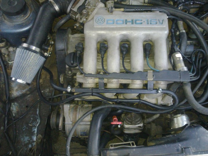

Здравейте колеги, реших и аз да пусна тема с историята на моя автомобил. Мисля че може да има нещо полезно за някой.
Така като за начало мотора е 1.8 16 клапана (познатия за всички КР)
Като цяло купих колата евтино и тя имаше куп проблеми.
Нямаше стъпков мотор, беше със скоростна кутия 4Т, инсталацията е преправяна и не се управляваше стъпковия мотор след като го монтирах. Имаше проблеми с WUR- а И не след дълго аз се реших или да сменям мотора с АБФ или да монтирам мегаскуирт.
Знаех че едно момче в града се занимава с мегаскуирт и реших да му се доверя (което беше голяма грешка) Монтира мегата настрой я но аз не бях доволен. Рейката е ръчна изрботка, и той ми беше монтирал 5 баров регулатор на налягането и не беше вързал вакума.... Колата контреше на студено... като цяло трудно палеше и до скоро.
След дълги мъки аз и един мой приятел който има сервиз за Автогазови уредби, започнахме да разплитаме мистерията на моята мега.
Видяхме проблема с регулатора и го коригирахме. Върнахме заводската инсталация на датчика на хол и заводския комутатор, като пуснахме сигнала до и от компютъра по екраниран кабел. И избегнахме смущенията от бобината които имаше колата.
Преди 1 месец успяхме да монтираме и ТПС на заводския дросел отгоре и успях да активирам алгоритъма за празен ход "closed loop idlle speed " Като цяло вече започвам да харесвам мегата. По- късно ще приложа снимки :)

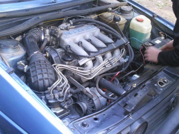

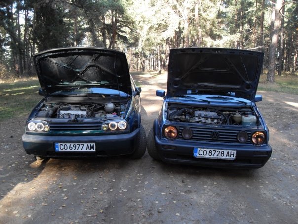

Ето и няколко снимки на колата преди:
А ето и първата снимка след мега интервенцията :Mr Green Fun
След това последва леко освежаване на ниско ниво на качество по външния вид:
SpeeDLine
Мнения: 916
Регистриран на: Съб 01 юли 2006 14:27
Автомобил: Audi A3 1.8T
Двигател: AGU 1998
Местоположение: Самоков
Re: Голф 2 Мегаскуирт :)
Мнениеот SpeeDLine » Чет 01 ное 2012 8:37
Това е последния изглед на колата:
А ето това е под капка:
Ето и някои промени по интериора:
Барче Вотекс, Кожен салон от голф3 с подгряване, волан от голф3 ГТИ, Гама 5 със CD player,
Ето къде поставих копчето за подгряването на седалките :)
