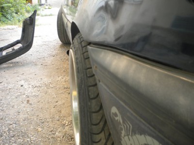

Ето идея за гъзария!
Джанти 9J,гуми 225/40/16 и фланци 20мм.и...яко раздуване на калниците,и..."заварени" амортисьори! :drunk
