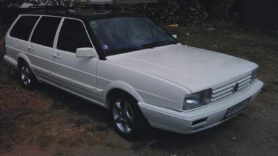

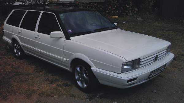

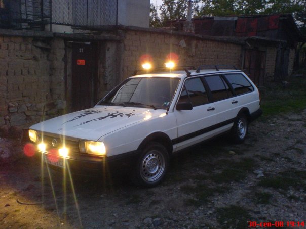

Снимки със сигурност ще качвам, но няма да е много често понеже нямам много време за работа по него. Нямам гараж в София и колата в момента е на паркинг ако някой дава под наем около Ст.град за ~50 лв. съм заинтересован. Сега като се прибера ще кача снимки на Пасата отпреди 8 години и сега. Ще пиша и какви са ми идеите по проекта и какви затруднения имам.
