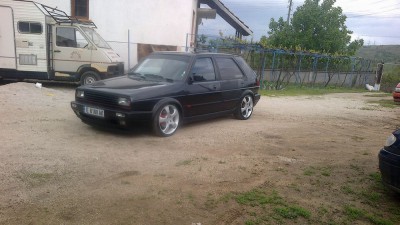

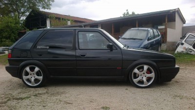

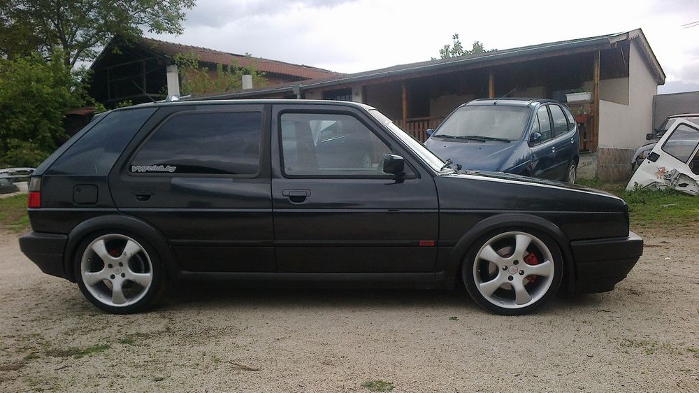

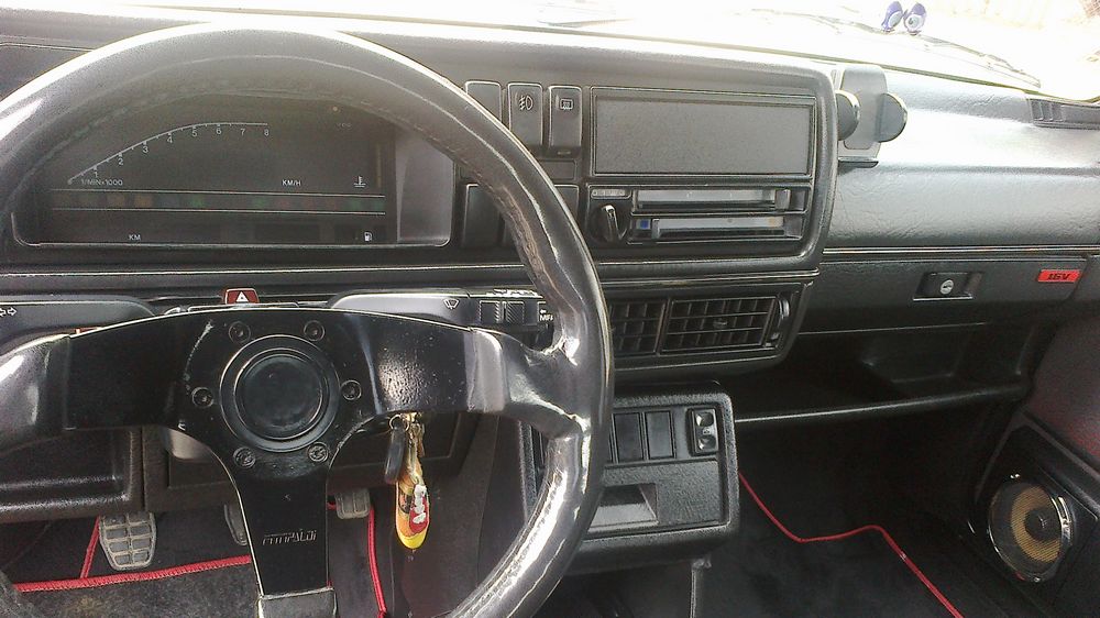

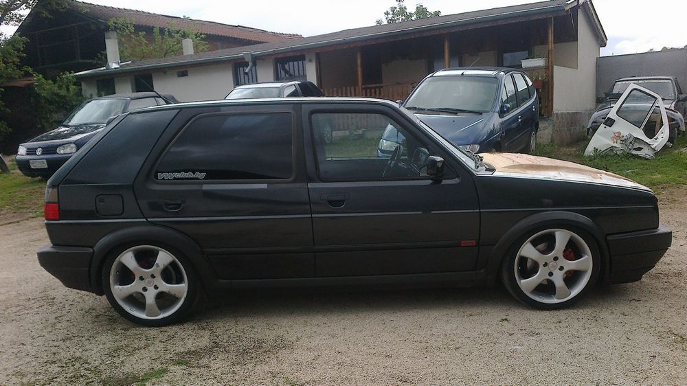

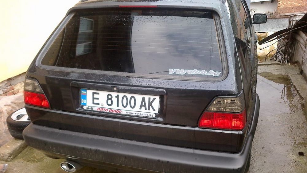

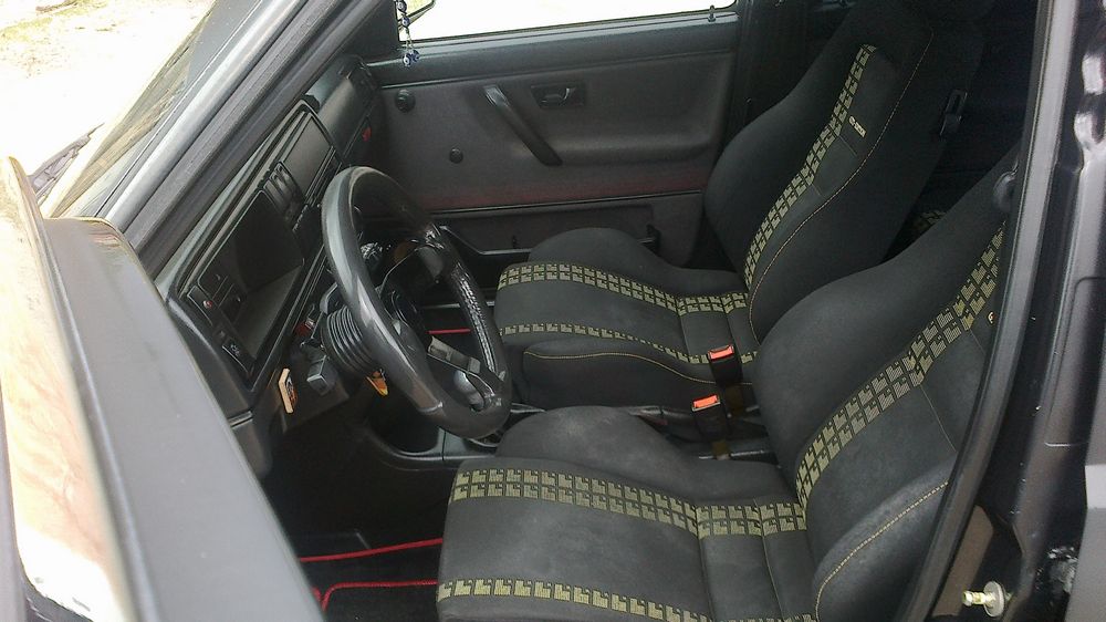

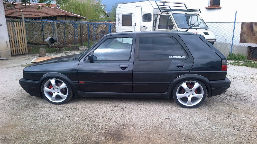

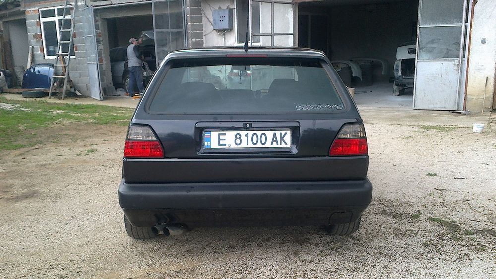

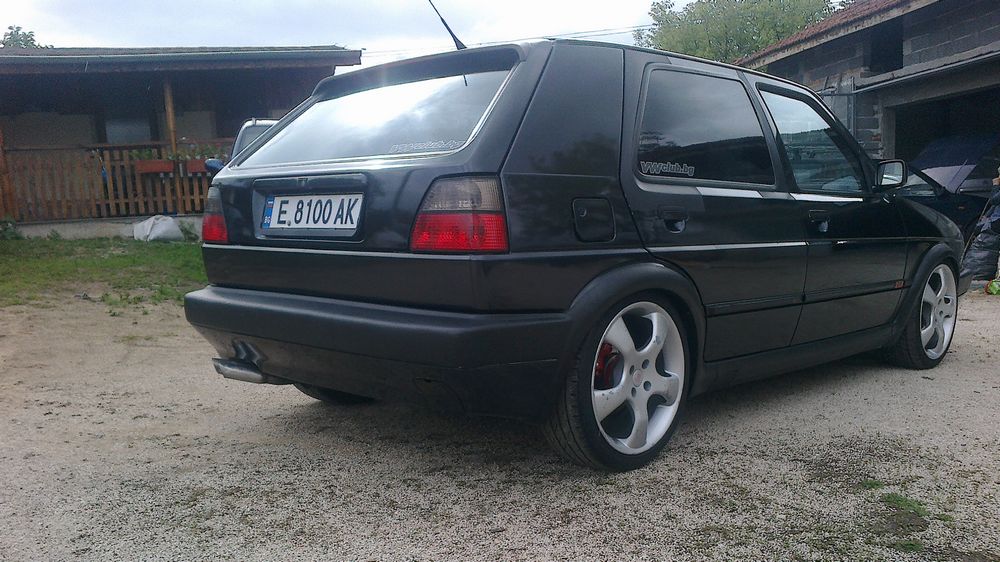

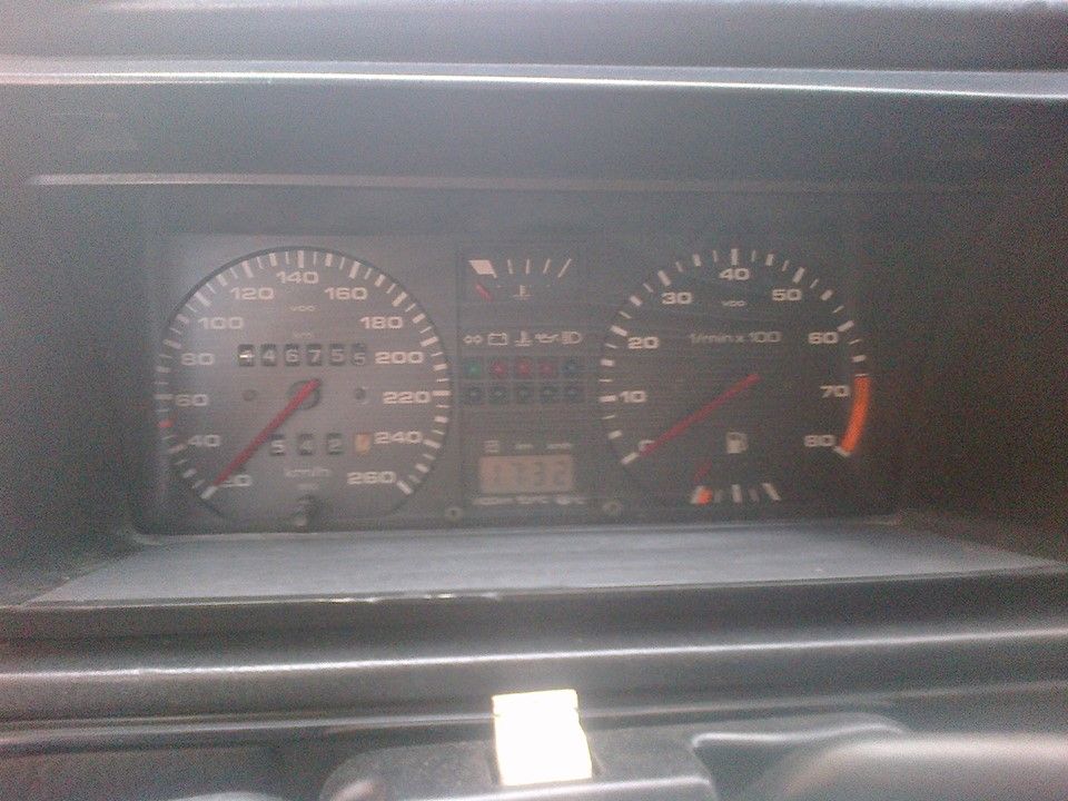

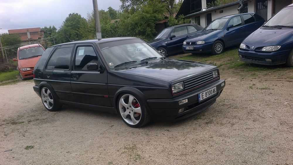

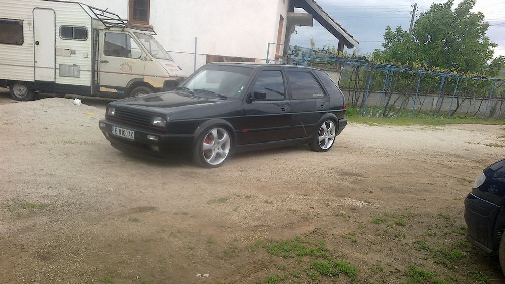

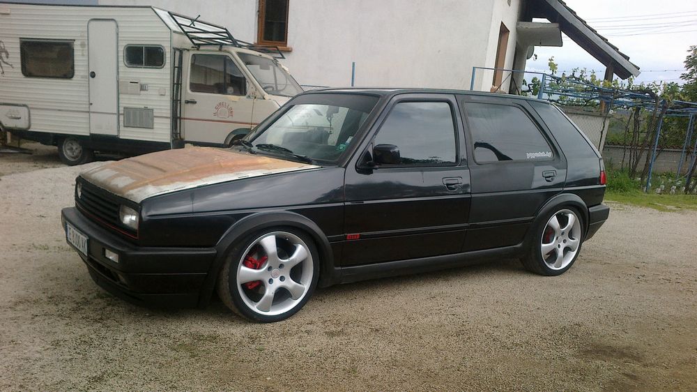

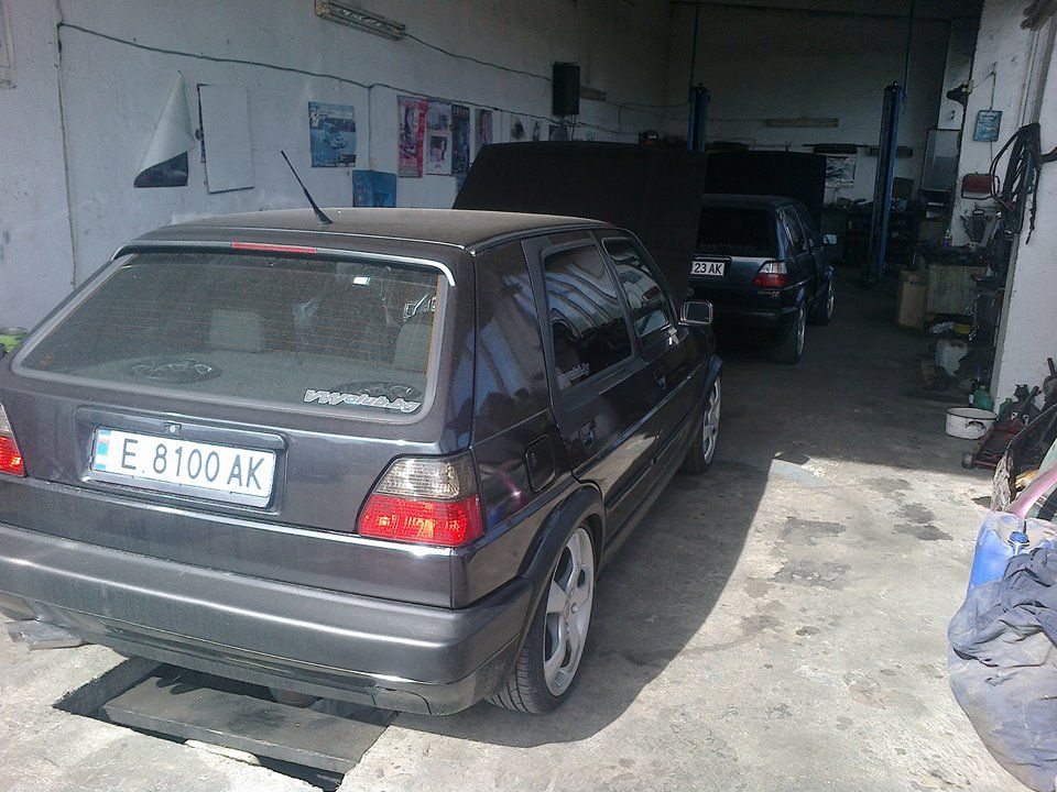

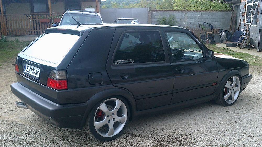

здравейте колеги от името на един колега и мои приятел (минката82)които ме помоли да му направя тема на колата му щото няма време и възможност,а тя е голф 2 1.8 16в КР много хубава кола 1991година,с 4врати, като екстри има централно заключване,аларма,ел. стъкла,рекаро седалки в последствие се смениха с кожени седалки и след това с дълбоко рекаро от голф 3 гти едишън,15ки джанти след което ги замениха 17 цолови с гуми 205.40.17,спортно окачване КВ след което последваха койловери,колата беше с км-траж до 8хиляди оборота и 260км случайно намерихме дигитално табло и го монтирахме него, решихме да направим нещо по различно по колата а то е стъкла от 2врат голф 2 които монтирахме с малко рязане и преправяне на задните врати,също в спойлера на багажника беше вграден 3ти стоп който стана много оригинален
след като беше закупена и с 17ките джанти

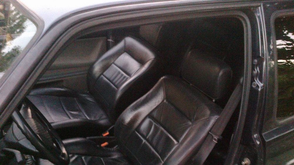

това са кожените седалки
вече готовите стъкла
тук се вижда стопчето

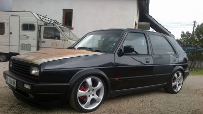

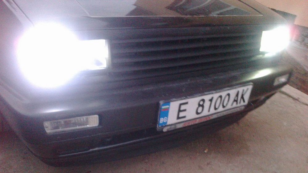

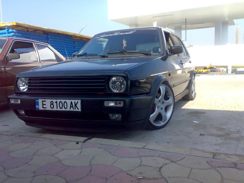

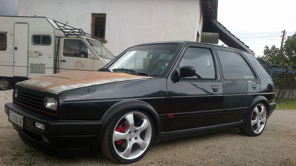

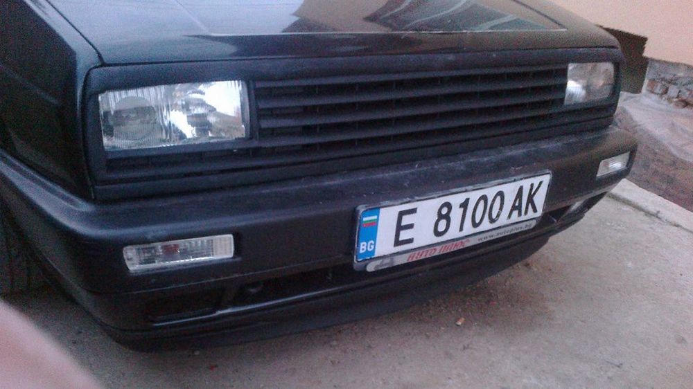

в последствие момчето реши да промени малко предницата много му се искаше да я направи с фарове от голф рали но нямаше този късмет и се сдоби с с фарове близки до ралитковите пак с лупи и монтиран ксенон,колата беше пребоядисана изцяло но след като се преправиха задните стъкла бяха сложени и 4 дръжки от ауди на вратите и приготвен преден капак от ланчия делта интеграле комплект с решетките
първото табло с което беше
тук вече с фаровете
и с ксенона

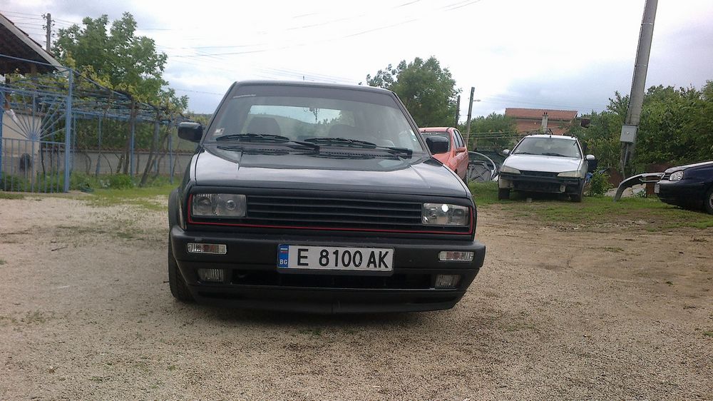

малко профилактика
с држките от ауди

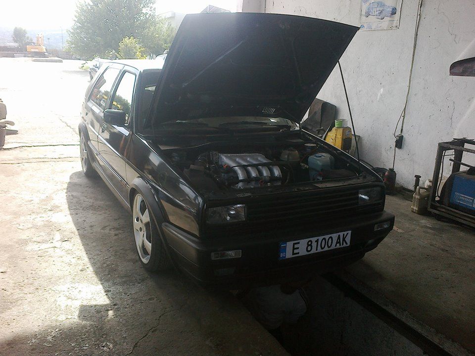

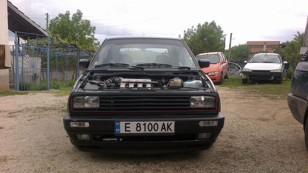

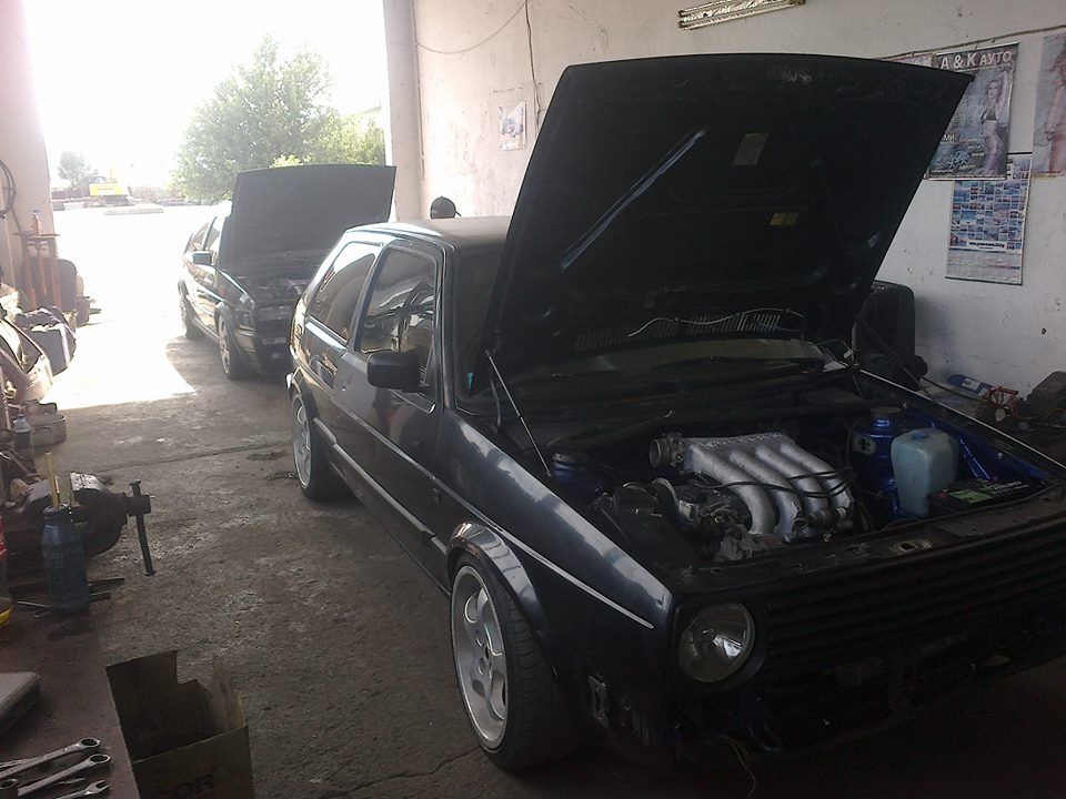

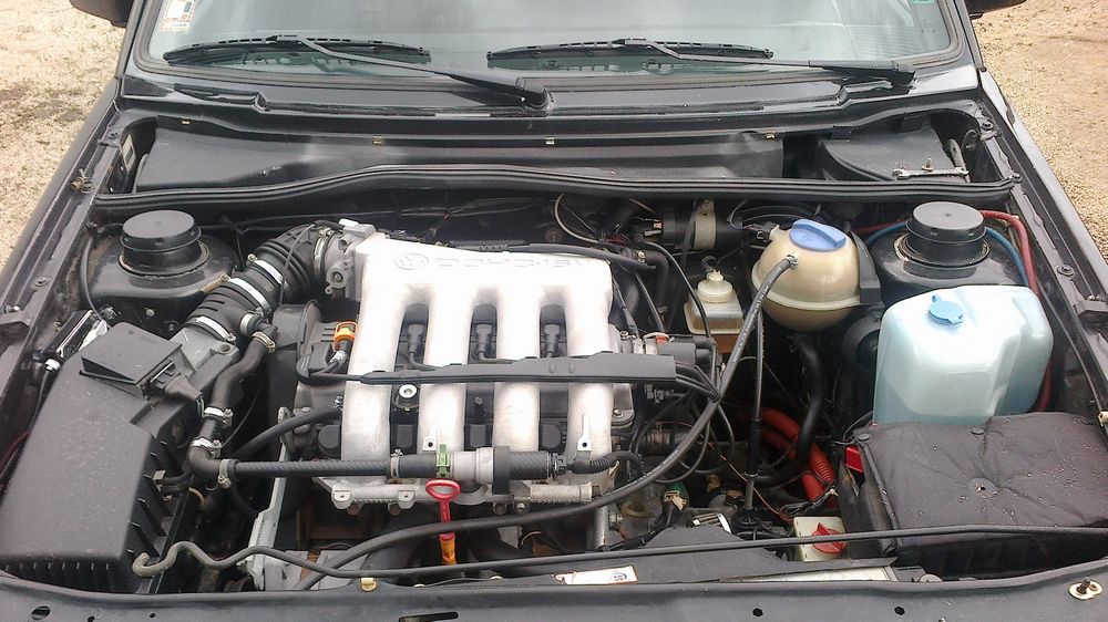

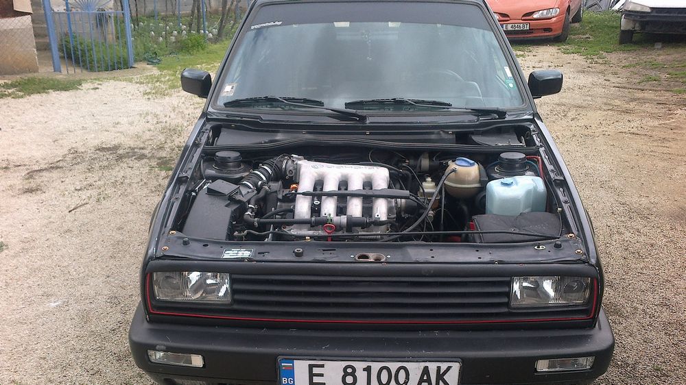

също което забравих да напиша че на колата са сложени предни спирачки от голф 2 Г60 280мм а сега се подготвят и двубутални спирачни апарати от ауди С2 и по глчми задни спирачни дискове също има и серво от дизелов пасат с по голяма помпа.Настъпиха промени и по мотора механичната инжекция беше премахната и монтирано всмукателен колектор и дросел от АБФ и монтирана електрическа инжекция
с другият колектор

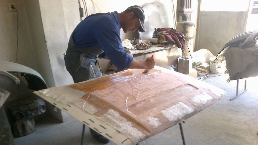

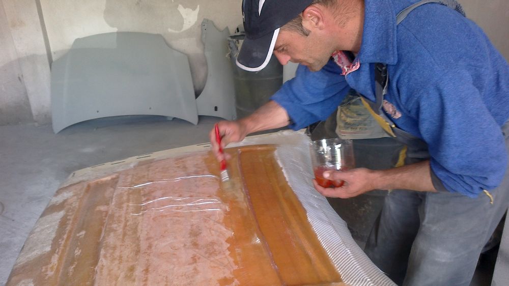

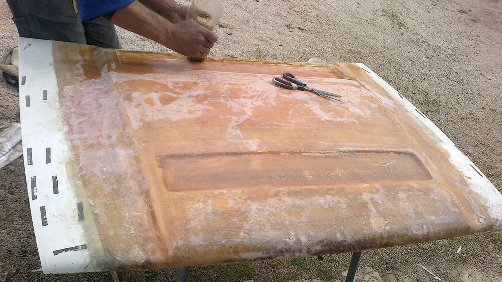

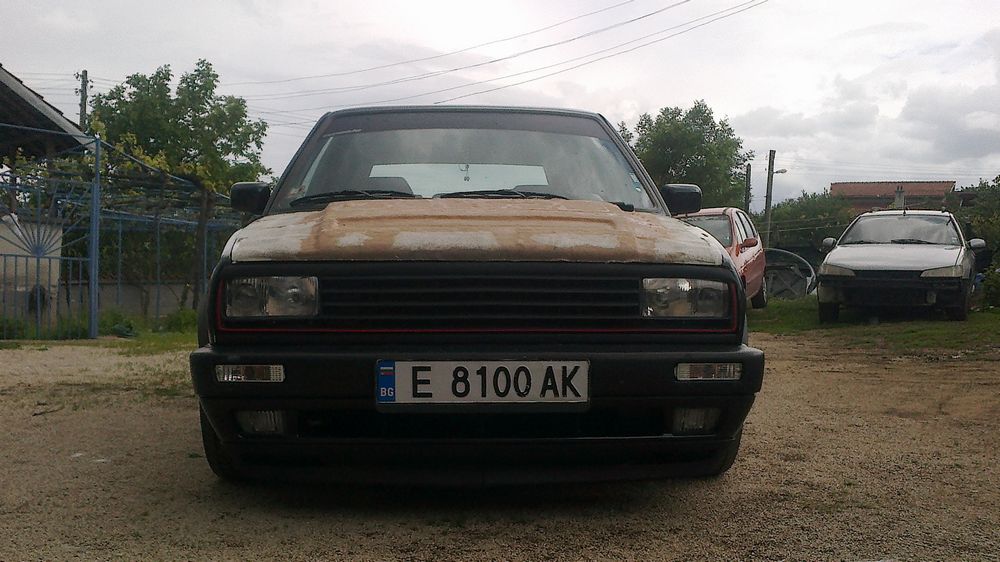

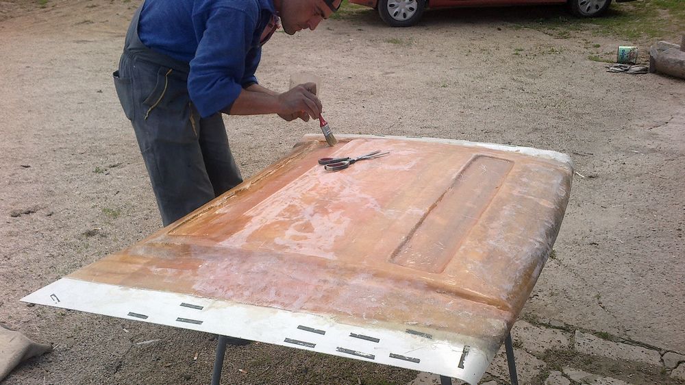

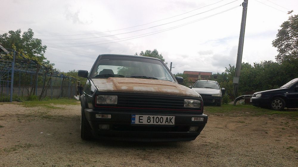

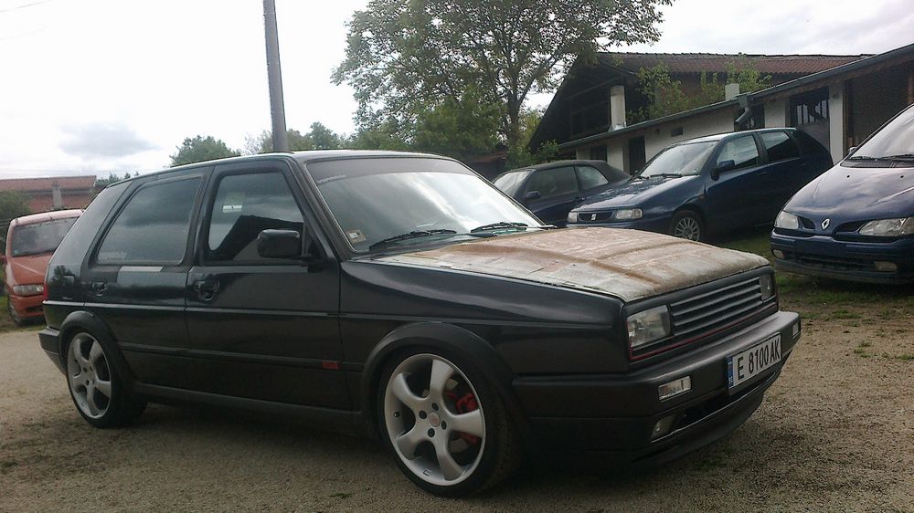

малко неприятности имаше капака от интегралето изчезна безследно от сервираза в който беше оставен да се пригодява на колата друг не намерихме и се наложи да правим калъп и го направихме от смола има още работа по него но ще видим крайният резултат какъв ще е може да съм изпуснал нещо което не е правено по колата но собственика ще го добави сега ще кача още някоя снимка

тук с капака за проба

Това отливка на Интеграле ли е?

да

бензиновата рейка от какво е? :)
vw gti
Мнения: 137
Регистриран на: Сря 25 мар 2009 22:12
Автомобил: golf 2
Двигател: 2.0 16v
Местоположение: blagoevgrad
Re: голф 2 ГТИ 16В
Мнениеот vw gti » Пет 02 май 2014 16:34
рейката и всмукателните тръби са от голф 3 АБФ
днеска беше хубаво време и поработихме малко по капака

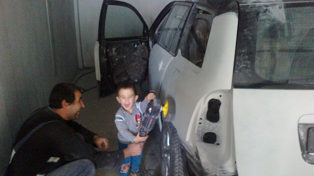

и най малкия помощник
