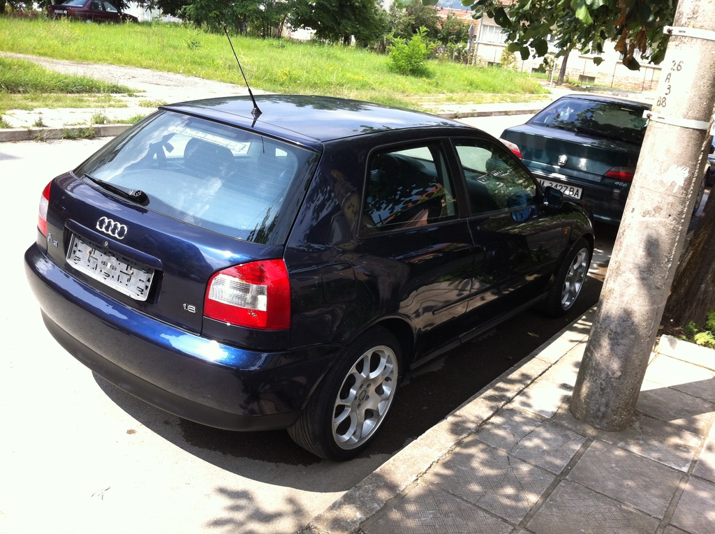

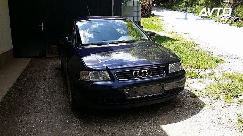

Здравейте колеги, от почти от месец съжителстваме и с Ауди А3 AGN мотора 97-ми набор и всичко започна от тази обява:

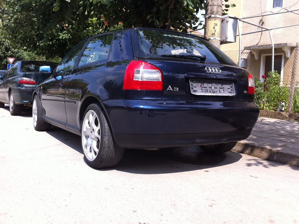

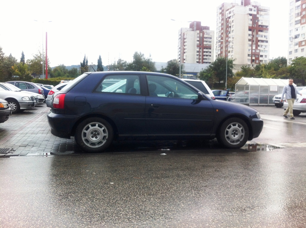

Не изглеждаше ужасно и се вписваше в заложения бюджет от за купуване на кола за жената, с докарване, очевидния ремонт, регистриране и пълно обслужване. Няколко снимки вече докарана в България и бяхме приятно изненадани - беше докарана от наш роднина и стоповете бяха сменени с такива от фейслифт-а:

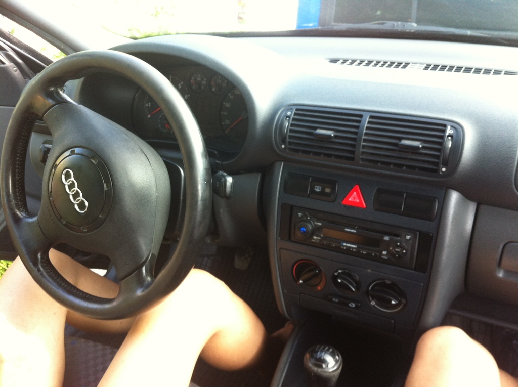

Първото нещо беше да се сложи CD Blaupunkt като за начало, че нямаше никой там:

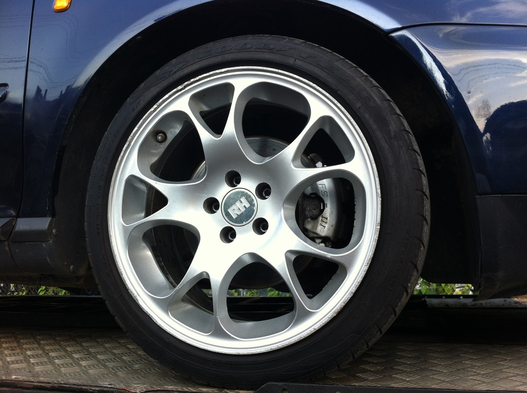

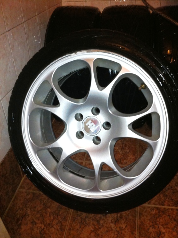

Джантите са RH 17-ки 8J и ET35 и в момента е с 4 еднакви летни гуми 215/45/17, които ще се сменят за другия сезон с 225/45/17:

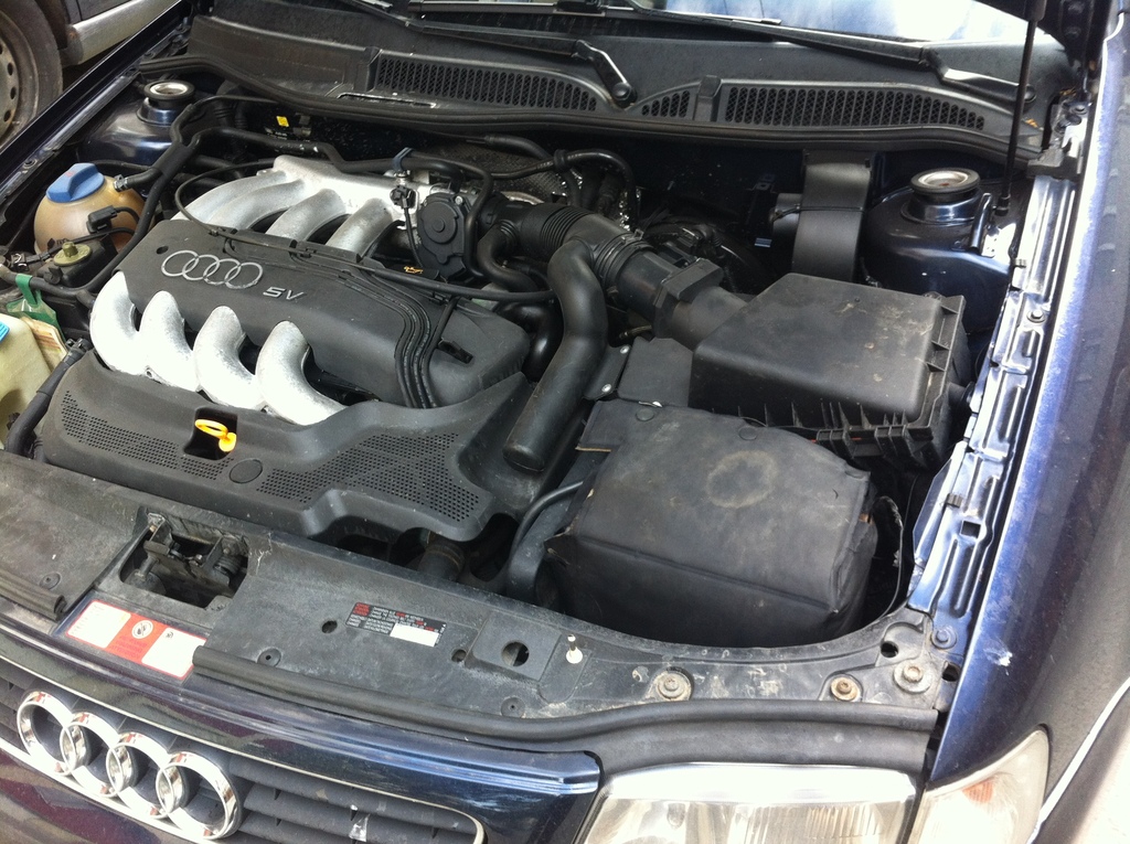

Измихме двигателя естествено:

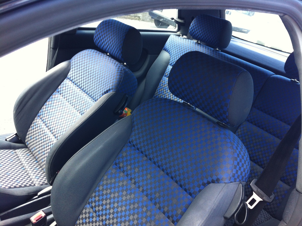

Интериора е много свеж и ми допада много, поне на мен:

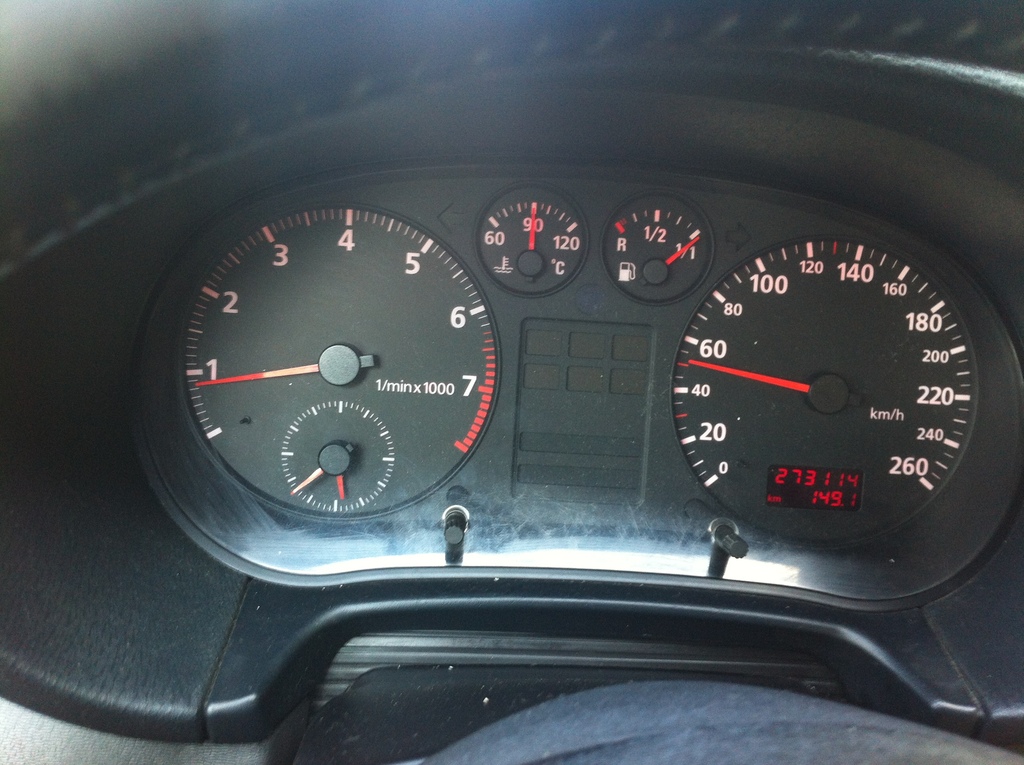

Първо пълно и най-вероятно последно зареждане :Mr Green Fun до горе да го хванем как гори и се вижда след 149.1км извънградско колко е мръднала стрелката от пълно:

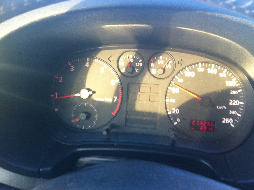

291.6 км по-късно може да се види колко слезе стрелката с нормално каране с 90-100 км/ч максимална скорост извънградско:

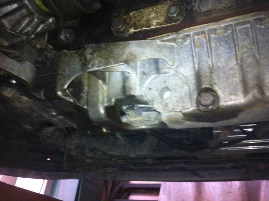

Сменихме средното гърне с чисто ново, понеже старото беше сдало багажа и забелязах, че май липсва една букса, дали? При даване на колнтакт си светва лампата за маслото и си гасне, както си му е реда, някой знае ли какво трябва да бъде включено там?

Картерът изглежда е сменян, защото на моето ауди няма такъв датчик изобщо, нито букса.

Буксата е за датчика, който е за нивото на маслото. Мотора е хубав, сипвай му хубаво масълце и бензин(газ, ако ще слагаш) и ще те слуша дълго време. По възможност при следващата смяна на маслото си изчисти цедката на маслената помпа и ако има луфтове, и самата помпа, за да няма тема трака ми веригата на валовете, или хидравличния обтегач се прецака. Обтегача е бутало с маслена магистрала, които се чистят и се сменя една гарнитурка малка.

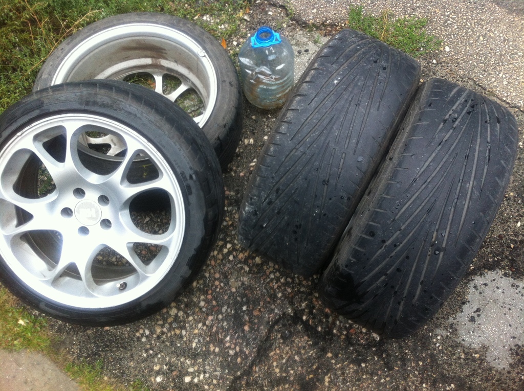

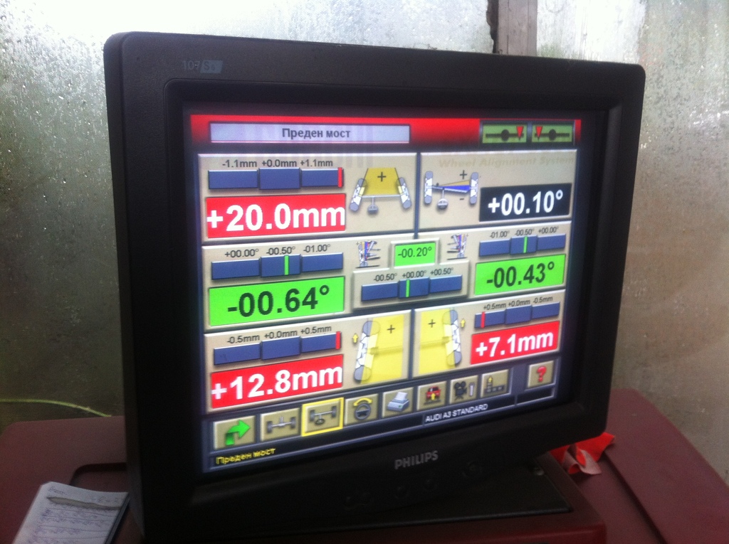

Така е, не са първа хубост наистина, но на този етап за сумата за която ги взехме, не може да се иска повече а и не вярвам в железарките :Mr Green Fun . Минах на реглаж, защото все го отлагахме, а бяхме предупредени да се направи още като я взехме. Та пича като видя данните така реагира, че как ме притесни - и да наистина беше много зле положението. Вече всичко е зелено и оправено, огромна разлика има! :redface
Резултата са две много изтъркани предни гуми в края, но те така и така си бяха за смяна:

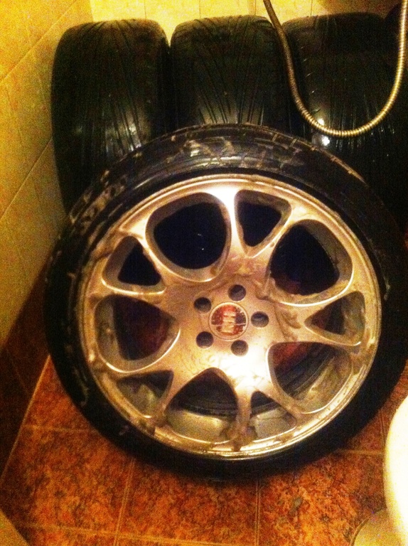

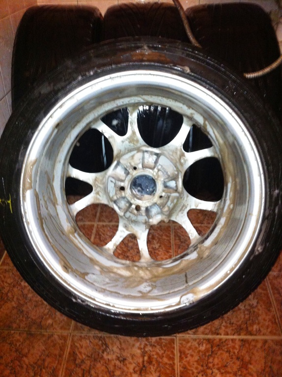

Както винаги старите джанти и гуми са измити и прибрани за следващия сезон:

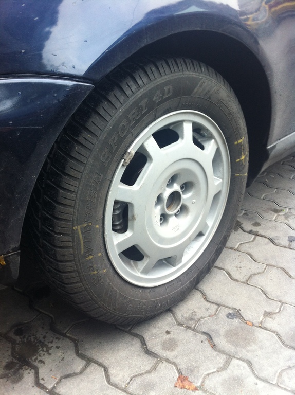

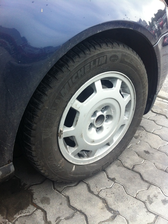

И ето как застана Le Mans-а, не ми харесва много ама А3-ката тепърва влиза във въртележката с джанти и следващите ще са по-приятни:
Взех предни Michelin Alpin A4 и задни Dunlop SP Winter Sport 4D:

За зимни най-добре е телефонните шайби, тези от фабрично полирания вариант. Тъпото обаче е, че рядко се намират, масово са в ужасно състояние, а и им искат немалко пари. С това тъмно синьо си мисля, че лъскавите шайби ще са точно на място, а и с едни леко понижаващи пружини ще заспи.
