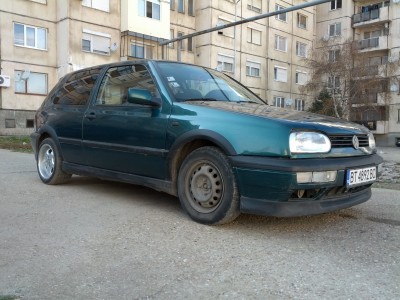

Става дума за Голф 3 ТДИ 90к.с. 1996г които купих в началото на 2013 с мисълта просто да се возя в него и да не правя нищо тъй като имам друга кола която е много по рядка и ценна от голфа а и не харесвам особено Г3 ::P:
За съжаление нямам снимки на колата в състоянието в което я взех но ще опитам да я опиша...гола като пушка без никакви екстри,с железни 13 от зад и 14 за предни джанти, висока като "кънтри" с тесни лайстни на вратите едносекционни фарове само с мигачи в бронята без халогени и бленди без нож и решетки в бронята... с една дума ГРОЗОТИЯ. Прибрах се в къщи след като я взех и жена ми като видя колата и призля :D
Обаче за сметка на грозния външен вид ходовата част и мотора бяха в много добро състояние :)

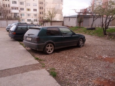

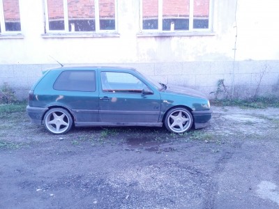

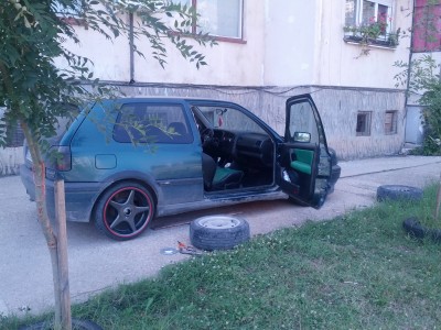

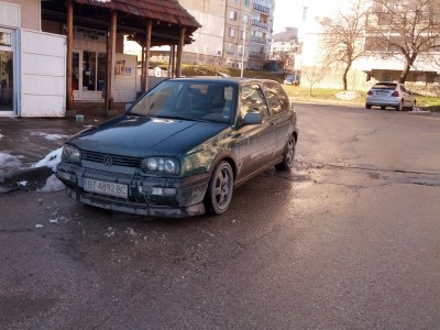

След като я покарах зимата 2-3 месеца в тоя вид почнах да мисля за глупости ::P: и взех ,че и купих една черна Хела меджик колор блек понеже оранжевите стопове стояха много грозно на зелената боя, сложих и халогени и бленди, Пешката ми подари един ГТИ пакет и му сложих 2 джанти 15" които ми се търкаляха в мазата.
2013-03-23 15.11.00.jpg (38.28 KиБ) Видяна 7951 пъти
2013-03-23 15.11.20.jpg (36.07 KиБ) Видяна 7955 пъти
2013-03-23 15.11.39.jpg (40.25 KиБ) Видяна 7957 пъти

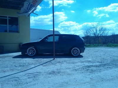

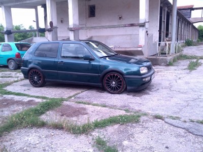

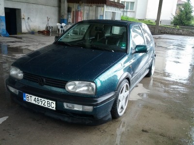

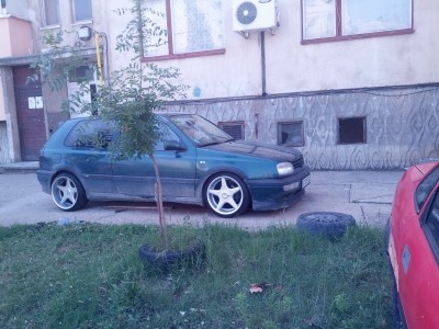

Покарах я месец така и взех ,че и купих един O.Z 16" с които вече почна да заприличва на кола :)
2013-07-21 16.46.16.jpg (40.88 KиБ) Видяна 7961 пъти

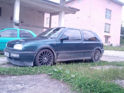

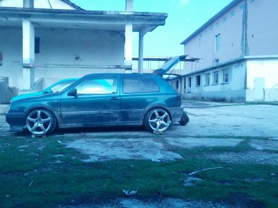

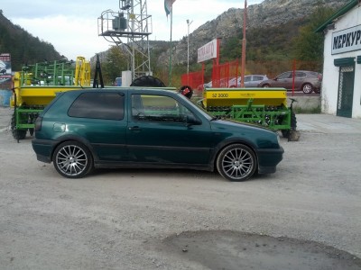

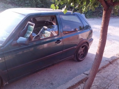

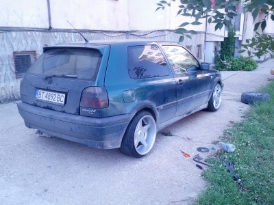

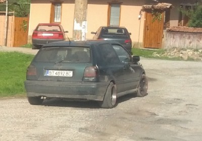

Покарах така известно време и почна да ме дразни височината на колата и реших да и взема спортни пружини и амортисьори, спрях се на Билщайн Б6 (жълти с дебелия стержен) и пружини Айбах Про Кит
След като сложих окачването реших да махна 16-те и да сложа 17, харесах един АЕЗ с гуми 195/40/17 и ги взех.
2013-10-11 16.29.04.jpg (37.16 KиБ) Видяна 7953 пъти
2013-10-11 16.29.31.jpg (34.23 KиБ) Видяна 7951 пъти
2013-10-11 16.30.23-1.jpg (32 KиБ) Видяна 7941 пъти
2013-11-13 08.24.28.jpg (38.02 KиБ) Видяна 7939 пъти

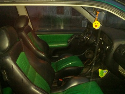

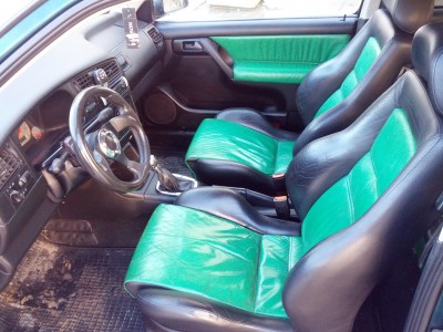

Отдавна ме дразнеха и доста неща по интериора така ,че започнах малко по малко да сменям това онова.
Купих си сиво табло, и някакъв малък волан после почнах да се оглеждам за салон понеже моя беше в окаяно състояние.

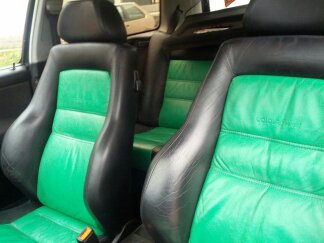

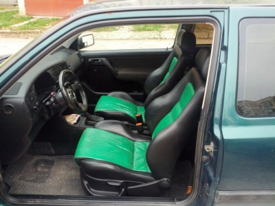

Не след дълго и салона изскочи, кожено Рекаро от Колор Консепт (салса гриин)
2014-01-12 11.27.06.jpg (17.58 KиБ) Видяна 7938 пъти

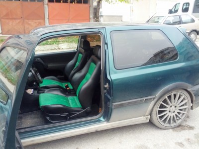

За съжаление салона беше от четириврата кола и корите на вратите не ми вършеха никаква работа и се наложи първоначално да карам със старите платнени, след известно време обаче ми изпаднаха и кори и веднага ги взех но с поставянето им се позабавих понеже колата нямаше ел. стъкла а не исках да правя цигании и да дипча корите за ръчни машинки ето защо първо си набавих ел. стъкла и ел огледала с инсталацията и го сложих. Поставянето си беше цяло приключение понеже не съм се занимавал но накрая станаха :) Впрочем стъклата са от четириврата кола и си пасват 1:1 с двувратите казвам го за информация ако някои се интересува.
След интервенцията със стъклата поставих и корите на вратите както и табелки "колор консепт" на лайстните
Също така си подвързах и подгрева на седалките( след стъклата и огледалата си беше детска игра :) )

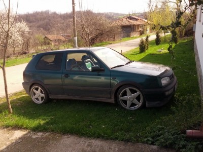

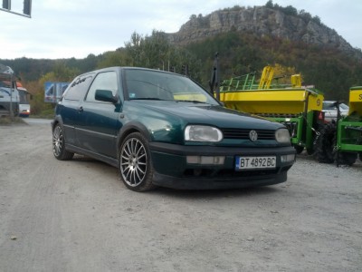

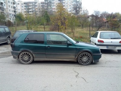

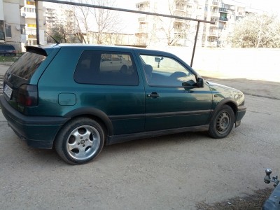

След известно време АЕЗ-та ми омръзна и реших да го сменя с нещо друго, смених няколко комплекта джанти...
2013-12-06 12.54.50.jpg (47 KиБ) Видяна 7936 пъти
2014-03-11 15.26.53.jpg (36.82 KиБ) Видяна 7931 пъти
2014-03-17 12.12.48.jpg (38.14 KиБ) Видяна 7937 пъти
Но определено не бяха точните джанти и накрая пак сложих временно АЕЗ-та но в друг вариант
2014-06-03 15.34.01.jpg (42.4 KиБ) Видяна 7936 пъти
2014-06-16 15.45.22.jpg (47.3 KиБ) Видяна 7926 пъти

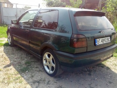

Междувременно сложих и някакви пишман фарове които в началото не ми харесваха но после свикнах с тях и почнаха да ми харесват.
Не ,че се задържаха много на колата в крайна сметка сложих двусекционна Хела :)
2014-02-10 10.08.35.jpg (41.91 KиБ) Видяна 7916 пъти

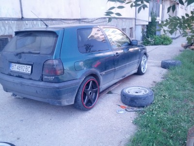

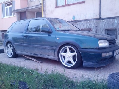

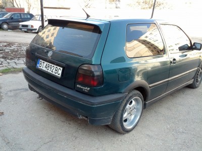

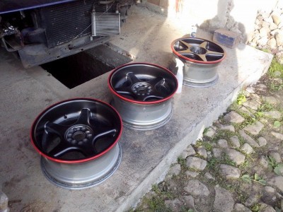

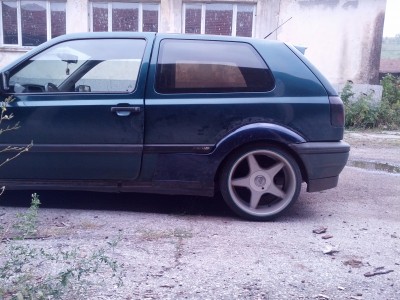

Сложих за малко едни 15" Пауър Тек предни 8J задни 9-ки но неможах да ги изтърпя на колата повече от 2 дни

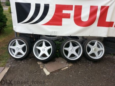

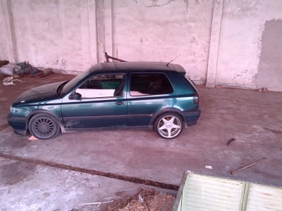

След известно търсене и услушване най накрая намерих точните(поне тогава така си мислех) джанти за голфа
АЗЕВ А 17" предни 8J задни 9.5J ЕТ30 на които сложих гуми 195/40/17 и 225/35/17 но имах лек проблем със събирането на задните джанти и се наложи лека намеса на един 5кг чук и флекса :) но в крайна сметка ги напъхах в калниците
2014-03-28 18.12.05.jpg (43.67 KиБ) Видяна 7918 пъти
2014-03-30 10.53.08.jpg (42.04 KиБ) Видяна 7923 пъти
2014-04-06 19.54.44.jpg (38.64 KиБ) Видяна 7913 пъти

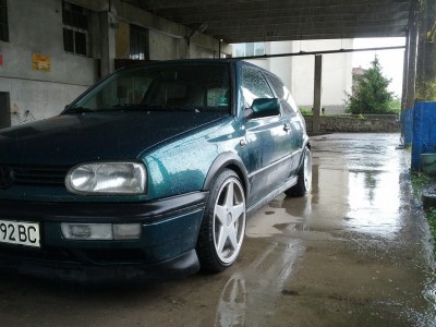

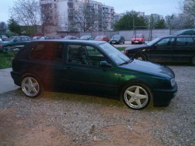

Джантите на живо стояха много добре но ме дразнеха капачките и след известно време си намерих плоски капачки благодарение на Борко( Алпин Jr ) и с тях джантите вече ми харесаха
2014-04-30 15.44.32.jpg (38.68 KиБ) Видяна 7910 пъти
2014-04-30 15.44.39.jpg (36.25 KиБ) Видяна 7909 пъти

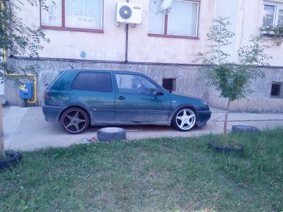

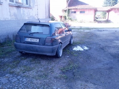

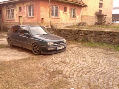

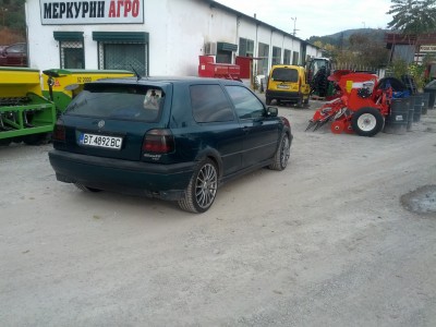

За известно време се бях кротнал докато не ми доиде на ум да пробвам джантите от другата си кола как ще стоят на Голфа :bounce:
2014-06-24 13.46.08.jpg (32.24 KиБ) Видяна 7911 пъти
2014-06-24 13.46.32.jpg (32.51 KиБ) Видяна 7908 пъти
Нямаше какво повече да мисля...АЗЕВ-а отиде в историята и си купих още един Брок Б1 17" предни 8.5J ET35 задни 10J ET20 5x100

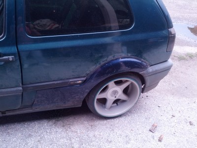

Тогава реших да видя как ще стоят 10-те отзад и определено реших ,че на моя голф му трябват джанти с борд и то 4 бр :ban:
2014-08-03 14.32.25.jpg (41.49 KиБ) Видяна 7901 пъти
2014-08-03 14.33.00.jpg (41.86 KиБ) Видяна 7892 пъти
2014-08-03 14.54.06.jpg (42.4 KиБ) Видяна 7895 пъти
Пробвах и с 8.5J ET13 отзад но не ми хареса
Така ,че последно остана предни 8.5J ET13 задни 10J ET20

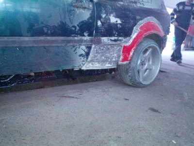

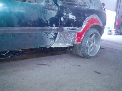

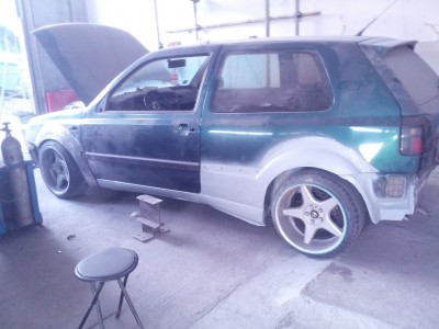

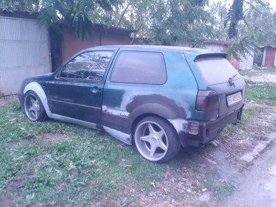

След като концепцията беше ясна започнах да подготвям изпълнението, орязах веждите и сложих джантите за да добия представа колко трябваше да раздуя колата
2014-09-11 10.36.13.jpg (37.46 KиБ) Видяна 7866 пъти
2014-09-11 10.37.11.jpg (44.01 KиБ) Видяна 7872 пъти

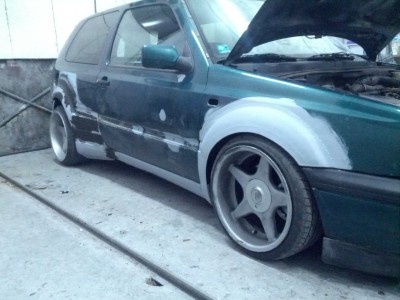

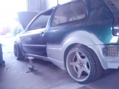

За половин час изрязах една вежда от Корадо и грубо я оформих за да добия представа как ще застане на колата
2014-09-01 12.27.34.jpg (37.33 KиБ) Видяна 7879 пъти
2014-09-05 12.18.08.jpg (40.78 KиБ) Видяна 7873 пъти
2014-09-05 12.18.35.jpg (33.57 KиБ) Видяна 7867 пъти

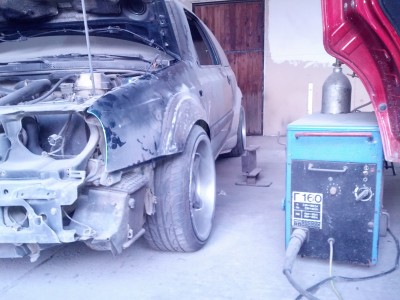

Хареса ми как стана и се захванах да търся калници от Корадо за донори...цели 4 броя загинаха заради моя голф :bum:

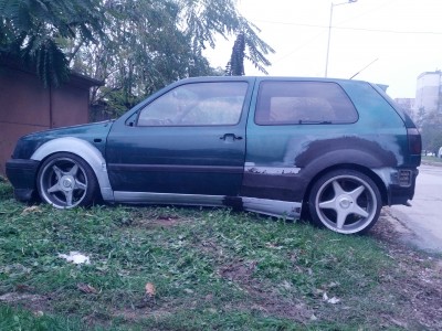

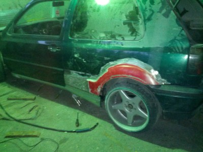

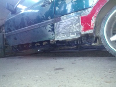

Поръчах и нови прагове и след като дойдоха и те започнахме префасонирането на голфа в ABT
2014-09-28 18.07.54.jpg (30.16 KиБ) Видяна 7867 пъти
2014-09-28 18.07.55.jpg (30.76 KиБ) Видяна 7871 пъти
2014-09-28 18.08.17.jpg (30.3 KиБ) Видяна 7868 пъти
2014-09-29 19.05.17.jpg (31.56 KиБ) Видяна 7865 пъти
2014-09-29 19.06.40.jpg (27.14 KиБ) Видяна 7878 пъти
G60
Re: Golf 3 tdi...
Мнениеот G60 » Пон 03 ное 2014 10:23

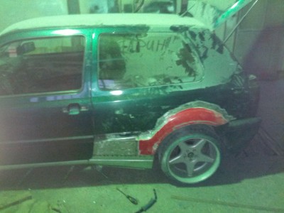

При правенето на колата съм се старал да направя всичко както трябва за да няма бъдещи проблеми с ръжди и корозия, незнам дали някои от вас се е занимавал да заварява нещо по Голф 3 но определено това нещо е с много тънка ламарина и по нея се работи особено трудно. След като видях за какво става дума реших ,че единствения начин да запазя колата за по дълго време е да купя качествени антикорозионни материали с които да обработя всички места по които евентуално може да избие ръжда.
За целта навсякъде където имаше гола ламарина и заварки намазахме обилно с преубразувател за ръжда на Вюрт, след което напръскахме почти цялата кола с епоксиден грунд на Новол които не пропуска ръжда и върху него може да се китосва и боядисва, не е много евтин но си струва парите. След грунда абсолютно всички фуги и заварки са намазани с Полиуретан пак на Новол.
Накрая подкалниците, пода отдолу и вътре в купето, задните панели от вътрешната страна, гредите на праговете както и самите прагове преди да ги заварим ги напръскахме с шагрен пак на Новол.
След боядисването на колата имам намерение да я напръскам и със смазка,грес или масло още не съм решил кое точно от трите.
Смятам ,че ако тези интервенции не са достатъчни да спрат корозията няма какво повече да се направи :)
