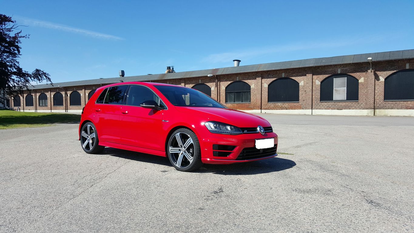

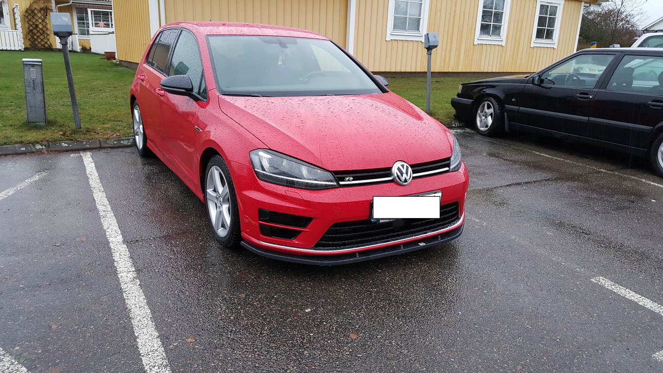

Здравейте колеги ето го и моя звяр Голф 7 R.По нататък ще кача още снимки+видео.

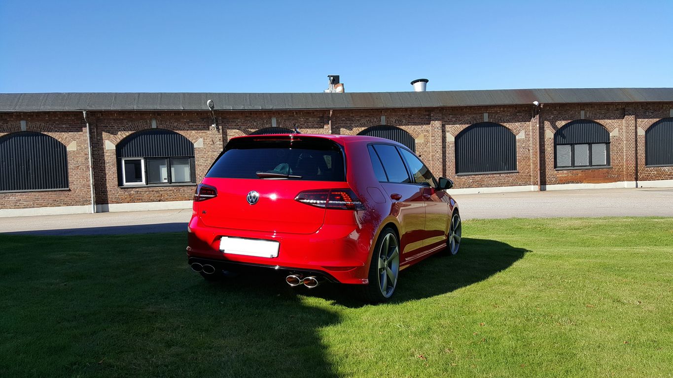

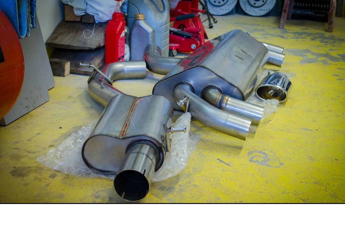

Milltek Sport резонансна спортна генерация след катализатора без активни клапи версия "Рейс" VW Golf VII R 2.0TSi 300Ps

Честито колега!

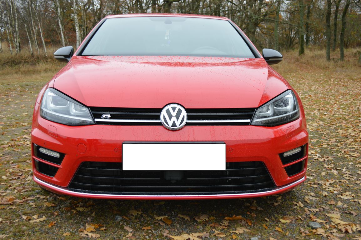

Хубав голф, ама тея китайски ледове в предната броня нещо не ми се връзват.
Малко необичайно ми стоят черните огледала, наличието на антена на покрива...

Така е колега,китайчетата ще ги махна тази неделя че и на мен не ми изглежда добре.Огледалата и антената са оригинални така е купих.За вървенето на мене ми харесва със сравнение с предния ми пасат сс 3.6 300 коня има голяма разлика :icon_lol .Горенето извън градско ми гори 9-9.5л при 150-160км градско 12-13л.Пасата падаше на 8л но градсо харчеше 14-15.С подобренията няма спиране другата година ще му сложа един чип на Revo Technik.

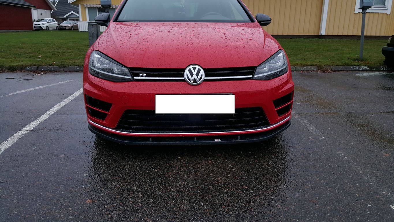

Днес имаше малко подобрения по предната броня и в двигателния отсек :biggrin .

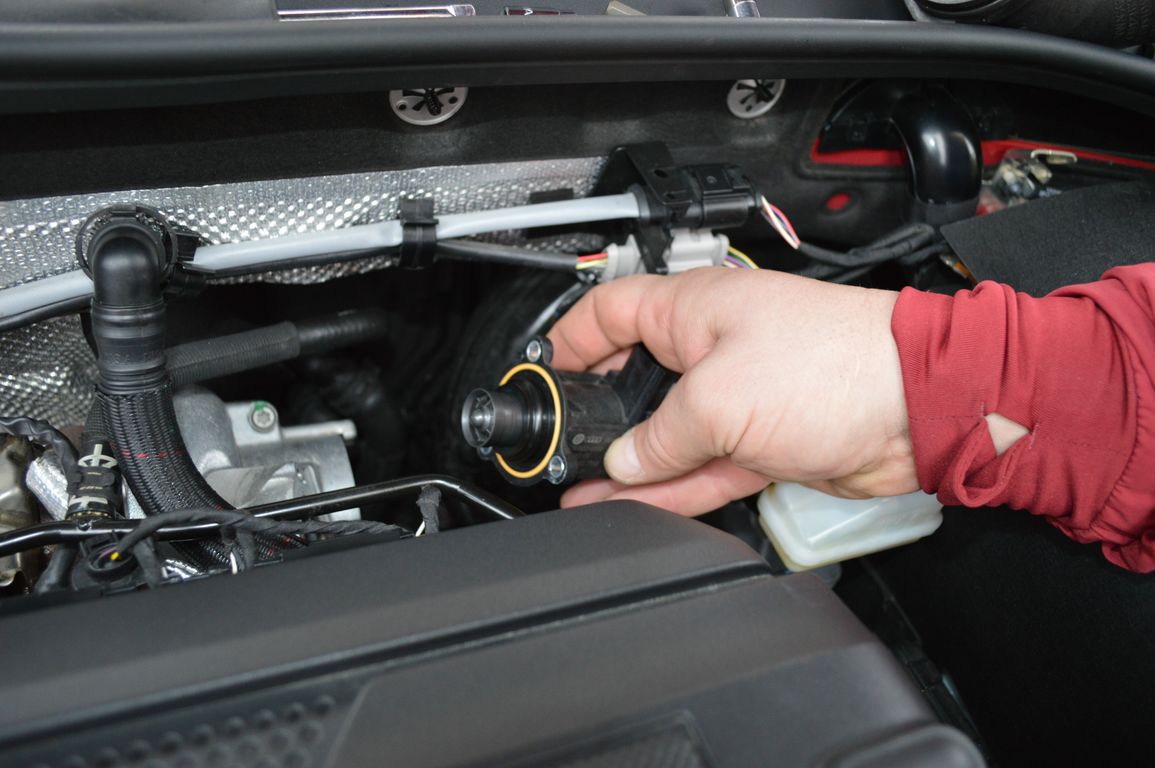

разтоварващ клапан турбо-това е оригиналния пластмасов клапан

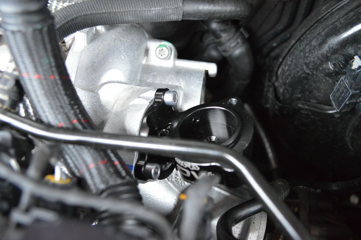

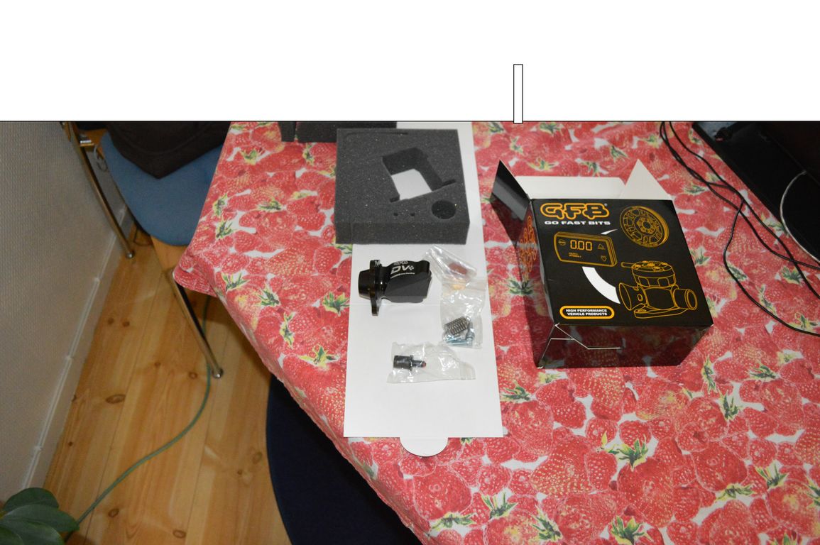

Този е новият GFB DV+.Запазва фабричния соленоид (електро магнитен клапан) за безпроблемна интеграция.Заменя пластмасовите части на ОЕМ клапана с метална с по-добра надеждност и здравина особено за двигатели с тунинг
Директна замяна.Ексклузивен механизъм на клапан за бързо реагиране при високо налягане

Колега, би ли обяснил по-подробно за клапите. Разбрах, че при 6 са електрически, но при 7, поне до колкото успях да видя отдолу, на гърнето няма кабели.

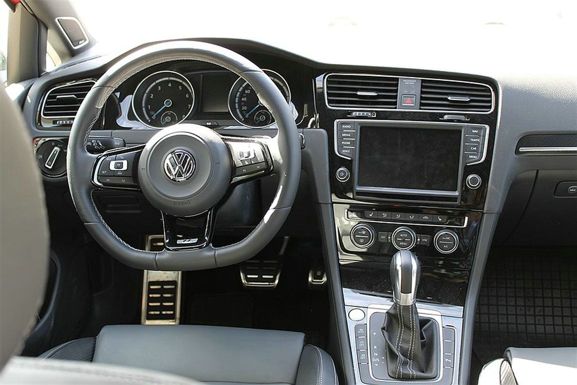

На оригиналното има клапи но сега са изолирани.Това гърне е без клапи но има и със клапи зависи как ще ти хареса звука.Това е резонансно.Тука съм направил едно клипче https://www.youtube.com/watch?v=CUomibSRNCE.Колега твойта навигация кои модел е имаш ли Mirror Link-свързване на телефона и ти показва на навигацията екрана от тел.

Механични, с пружинки?
Радиото ми е китайче https://www.youtube.com/watch?v=bppfKOkXwRA
Мирър линк все още е доста затворена система, защото е предназначена за ограничен брой телефони и още по-ограничен брой апликации.

Така е повечето дилъри дори не знаят какво представлява.Китайчето е добро но аз ще гледам да си взема някои модул да мога да си включа телефона.Видеото може да се отключи по време на движение обаче става само с VCP с Vagcoma не може.С vagcoma има много работи който може да промениш обаче точно това не става със видеото.
