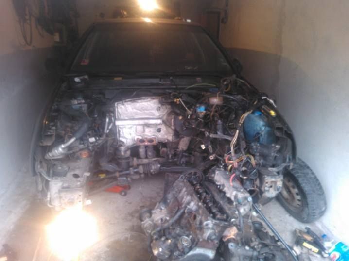

Карам си аз преди две седмици по една права, хубава отсечка и го настъпих на 3та до 5000 оборота, нещо се спъна и помислих, че горивото е свършило. Спрях на бензиностанцията, заредих, въртя и стартера отказа, ядосах се и почнах да цъкам на ключа, да не е нещо заял, докато не ми се прецака връщащия механизъм на клемореда. :h020 Помолих да ме бутнат и запали, набих един песник в тавана, направих един отпечатък и му намотах гумите подобаващо. Прибирам се към нас, изключих от скорост, изгасна, опитах да го запаля на скорост и двигателя каза " ТРОП ТРОП ТРОП" :Mr Green Fun Както споменах вече, мотора си вървеше идеално, навъртях 10 000 км, не гореше масло, дърпаше, нито ми светна лампа, нито нищо, ей така си изтропа.
Всичко си беше на белези, ремъка здрав, разглобих я на другия ден и се оказа, че е блокирал кляновия вал. :deal Мислих да я пусна на части, но нямам алтернативен транспорт до работата, за това се наложи да я правя. Намерих някакъв джамбазин в Надежда, почти ме убеди че мотора е на 170 000 км, защото е каран от пияница :mhihi Даде ми някви талони от бракуван гоуф и в най - големия сняг и студ с брат ми го сменихме. Купих маховик и него смених, защото на стария венеца на стартера беше наяден кофти.
След три дневна борба в един тесен гараж, гоуфу оживе за да умре некой друг ден. Докато го възкресявахме счупих буксата на перката, на радиатора и едната планка на предния капак, защото колата е удряна леко там и планката беше заварена зле, смених я и нея за да не се счупи стъклото само с една планка.
Събрах всичко, двигателя си работи, само дето на новия инжекциона няма пета дюза и съответно колата вече няма студен старт на бензин, но на газ си пали, лятото ще си сложа старата инжекция.

и в крайна сметка какво ще правиш с колата? какво му е на мотора?
kaiser666
Мнения: 4670
Автомобил: Bmw E34
Двигател: M20B20
Re: Прокълнатия Golf mk3 GTI
Мнениеот kaiser666 » Сря 03 фев 2016 9:39
Карам и правя, докато не завърша и не си намеря по-добра работа. Ей сега отивам след нощна да слагам ново стъкло. Иначе, мотора го смених преди седмица и повече вече, стария не съм му свалял картера да видя какво му е.
