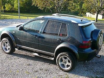

Здравейте колеги закупих голф 4 преди дни и искам да го вдигна максимално от земята някакви идеи как да стане продавам също така и части от настоящият вид на колата и какви ролбари мога да и сложа от други марки и модели всеки съвет ще бъде ценен

Кънтрито е купе върху шаси. Ще иска доста преправяне да стане баш кънтри, няма да стане само с вдигане.

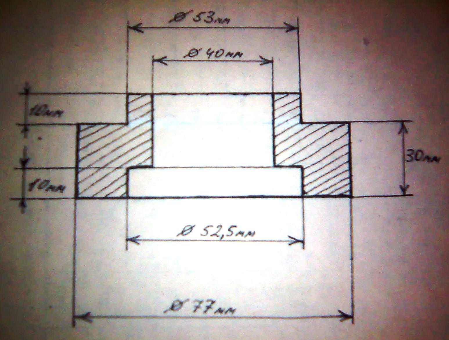

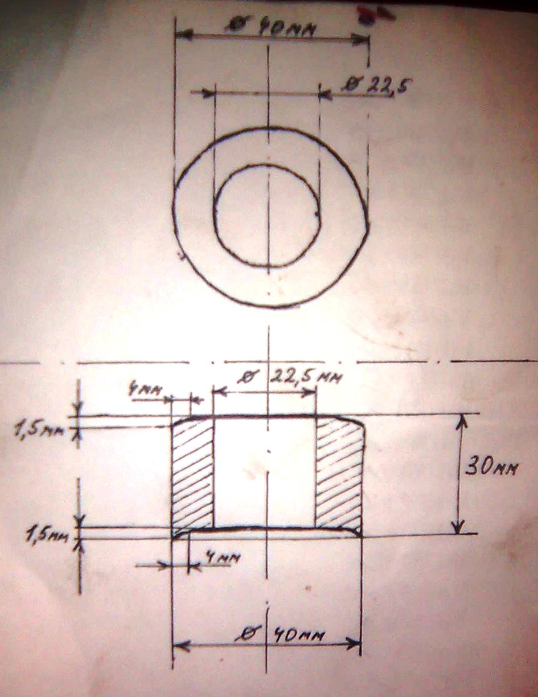

Прикачвам ти схеми на подложки отпред и отзад .
