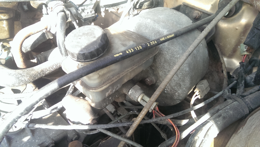

Проблема е, че стоповете ми светват чак когато натисна много силно педала на спирачката, доста е опасно, защото шофера зад тебе може да не реагира достатъчно бързо и да ти смаже задницата. :confused
Помислих си, че стоп машинката е клеясала или зацапана и лягам под волана да видя къде са кабелите за да се ориентирам, но не видях никакви такива. Поразрових в нета и се оказва, че електрическия сигнал за стоповете, не идва от ключе (стоп машинка), ами от датчик за налягане в спирачния цилиндър и съответно за да сработи, трябва голямо налягане, т.е. яко натиснат педал.
Загледах датчика (ако е този с червените кабели, който се вижда на снимката) и видях, че е марка Topran, т.е. е сменян вече поне веднъж в живота на колата. Той дефакто работи, но не е достатъчно чувствителен.
В два форума намерих теми как хората преминават към електрически стоп машинки монтирани на класическото място при педала, но искам да видя не може ли първо да се оправи оригиналната схема.
Имате ли някакви идеи как да реша проблема?
