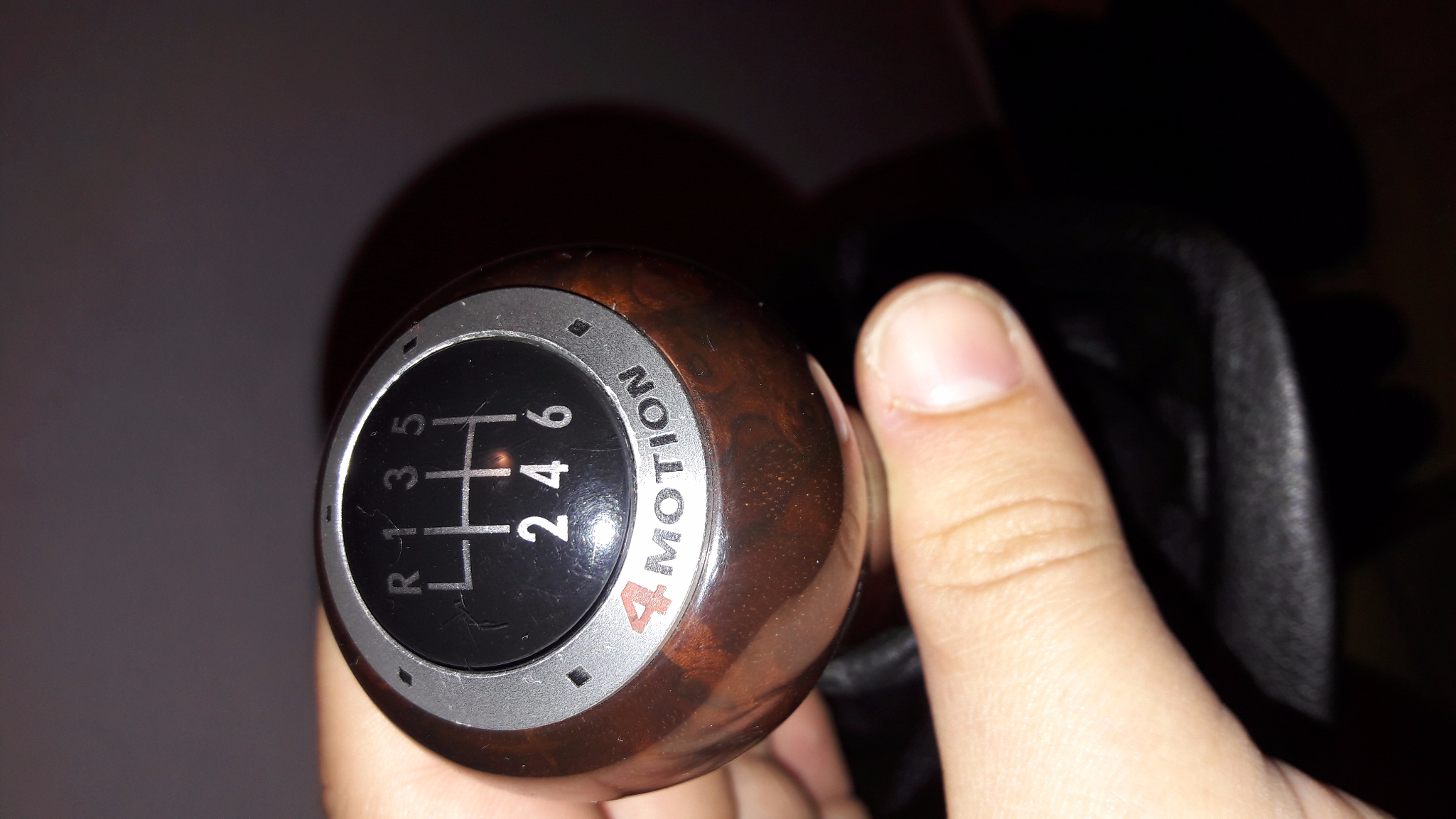

- Топката на скоростният лост, надписът 4Motion беше изтрит

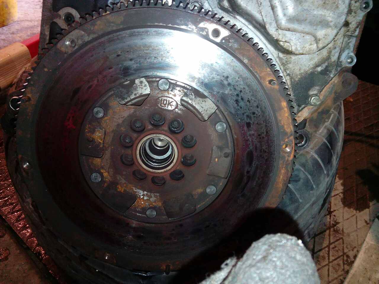

Обаче нещо не ми харесваше в работата на двигателя... не след дълго усетих че нещо вътре от двигателя си потраква така както дизелите, а по-принцип е супер тих и спокоен двигател на празен ход, имаше едни странни вибрации на 1200 оборота само на празен ход се усещаха, а след замерване на компресията се оказа, че има един цилиндър на минимума.
Преди месец и половина реших да я отворим и да видим за какво става въпрос...

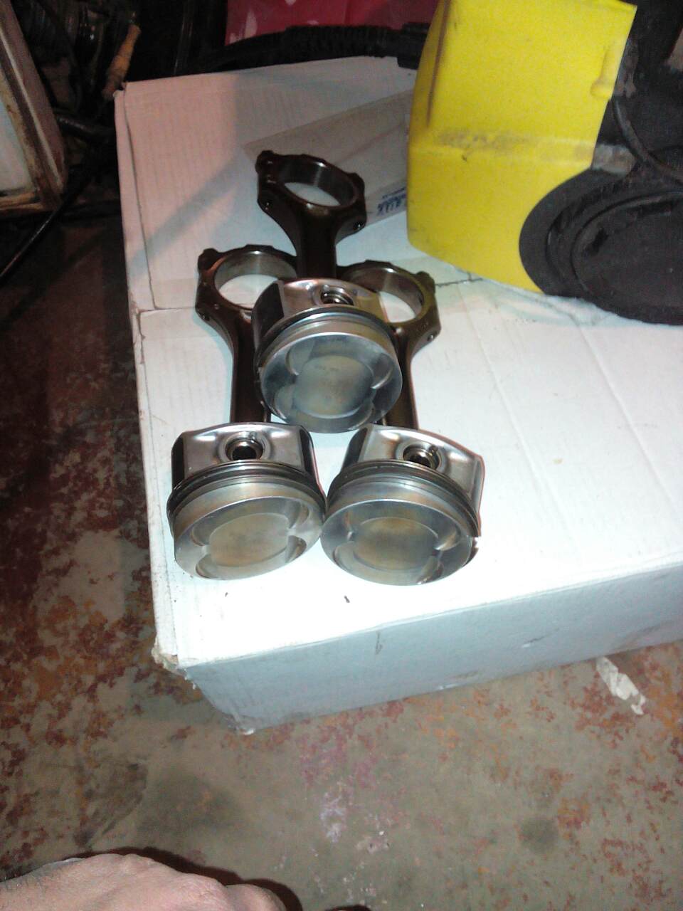

Доста бързо стигнахме до доста солидни суми за ремонта, почнахме да сваляме биелните лагери, те пък взеха че оставаха на вала, а не излизаха с черупките...
После се оказа, че вала има леко надрано на места, биелите имаха аксиален луфт и лопкаха..
Разпределителните валове също се оказа, че имат малко надрано (поносимо, но го имаше..)

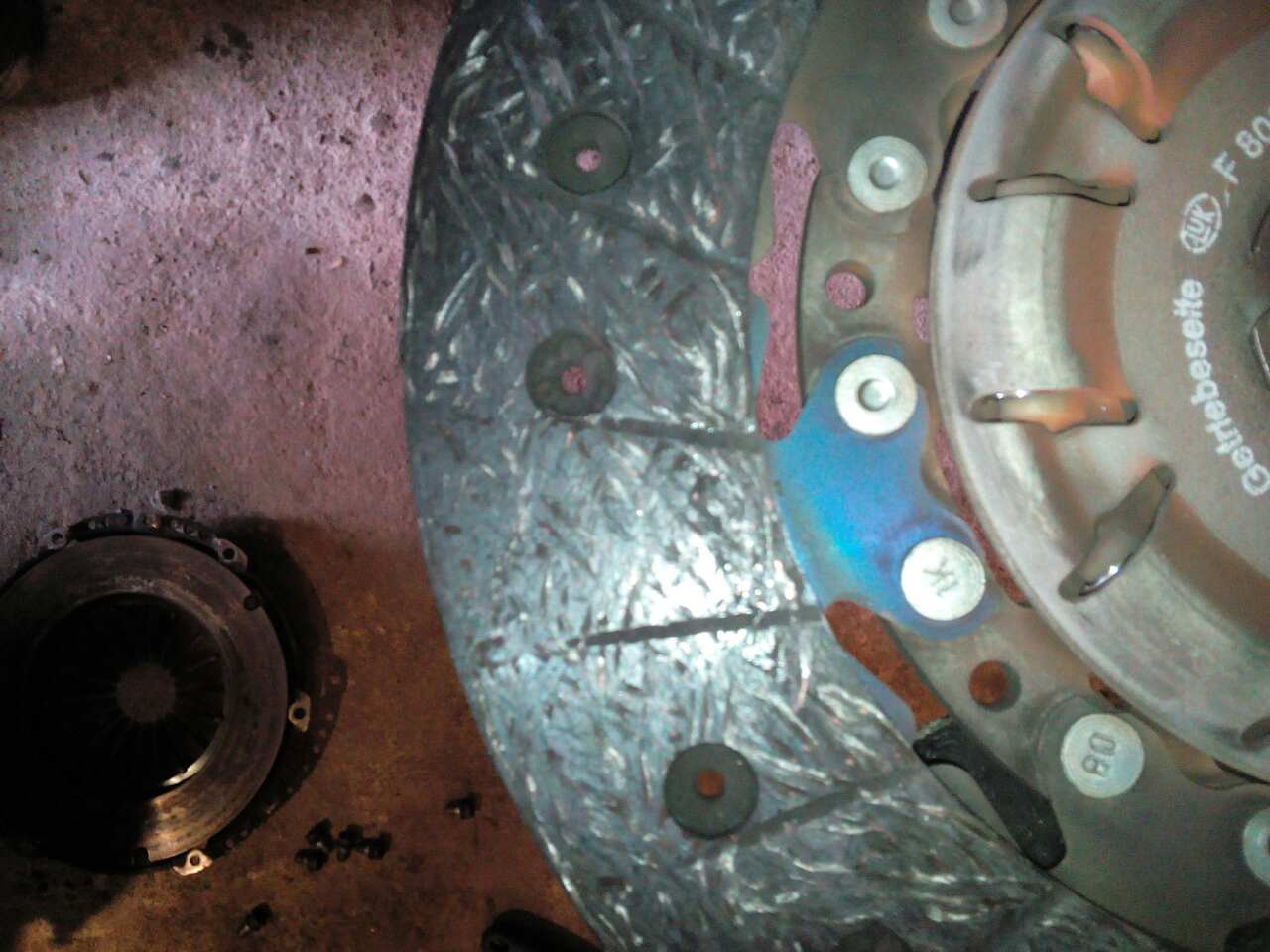

Съединителят беше пътник, въобще голям филм стана доста бързо.

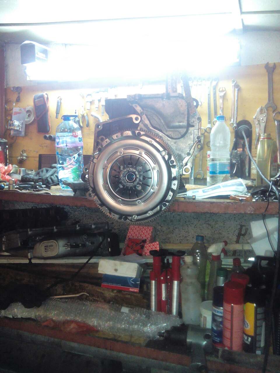

Колата в момента се сглобява след месец и половина ремонтни дейности и търсене на части (то това отне най-много време)

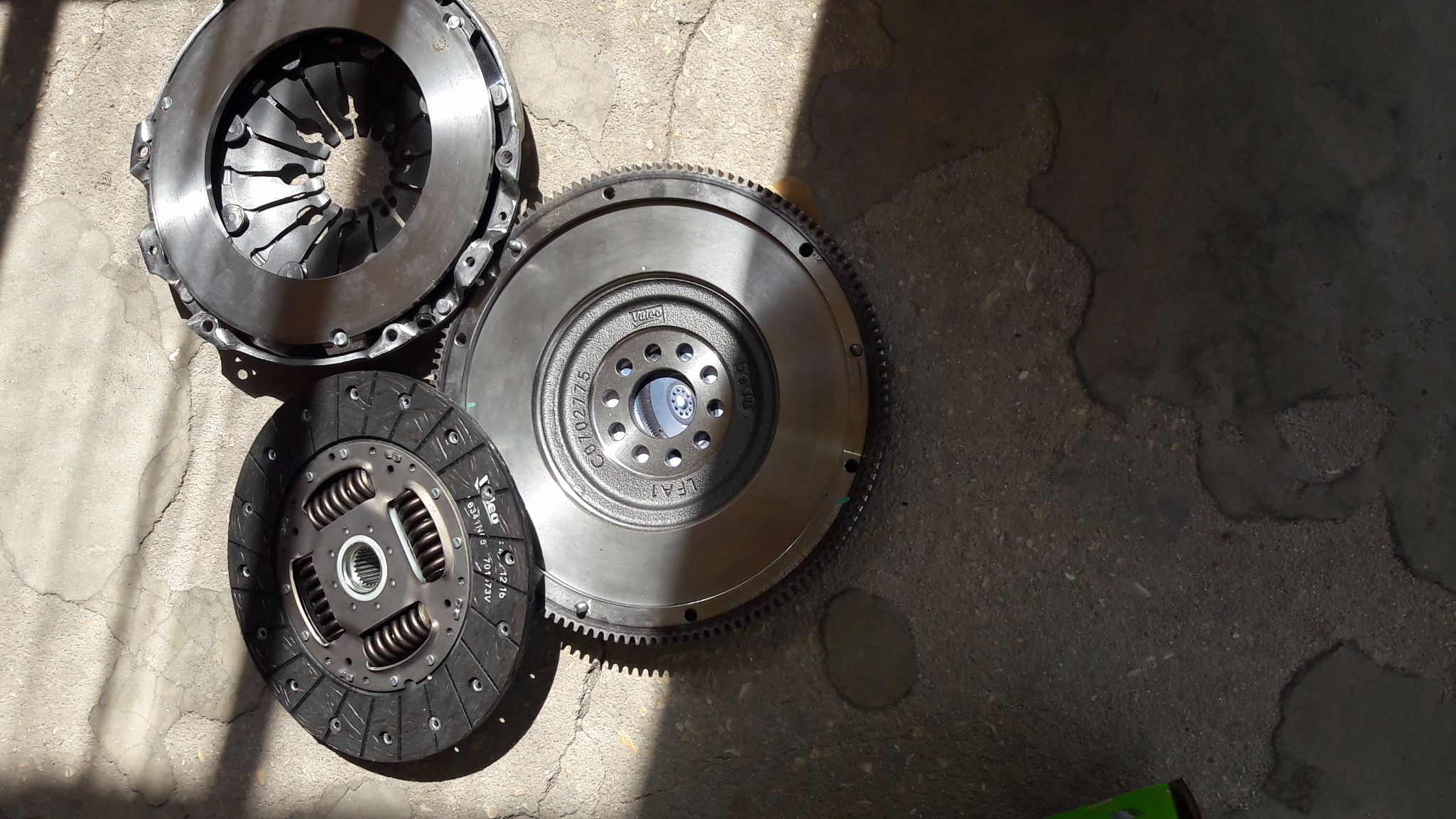

Смених - колянов вал, разпределителни валове, всички биели с бутала, биелни и основни лагери, семеринги на колянов вал, всички водни и маслени опръстени, комплект маховик (направих конверсия към твърд), съединител, претискател, лагер помпа, нов картер, абсолютно всички гарнитури, малки, големи, средни, а няколко дни преди да влезе в сервиза и чисто нови летни гуми Goodyear направо си купих още един голф с този ремонт, но както много пъти се е казвало в този форум - кеф цена няма, а VR6 си е страшен кеф! Нямам търпение да я подкарам в края на седмицата!
