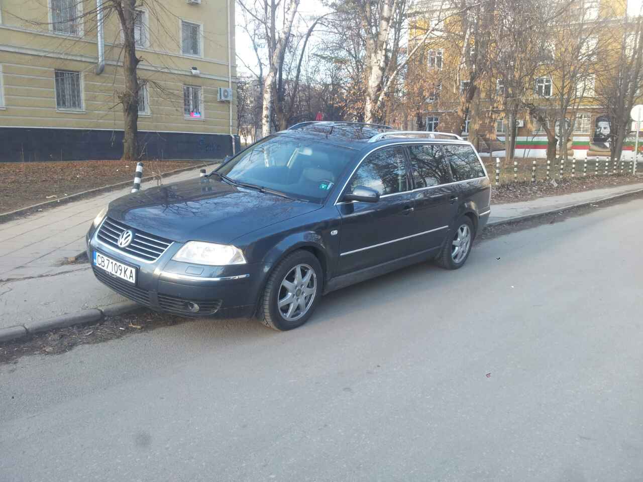

Здравейте колеги,
наскоро се сдобих с пасат 2.8 (от доста време чакам) и реших да го споделя с вас.
Ако може някой с такъв пасат да ме подготви за евентуални проблеми или за неща за които трябва да внимавам, ще е супер.
Passat b5.5 2.8 V6 4x4
