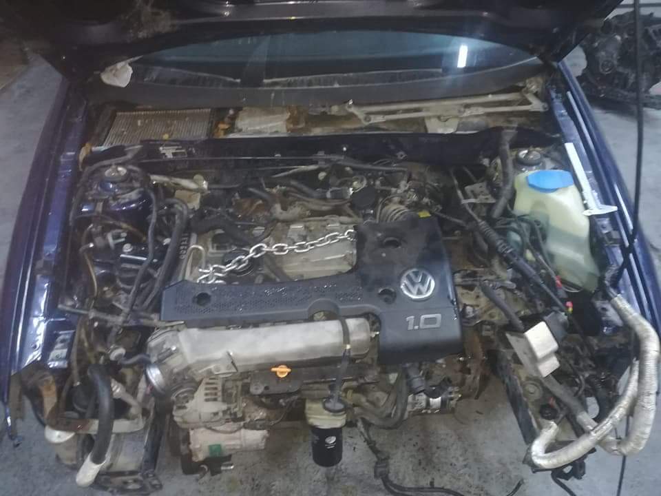

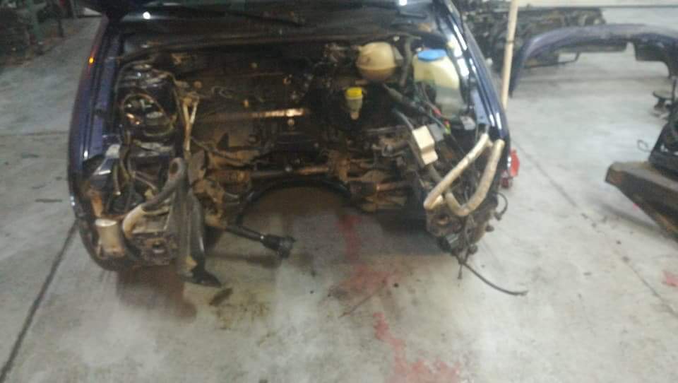

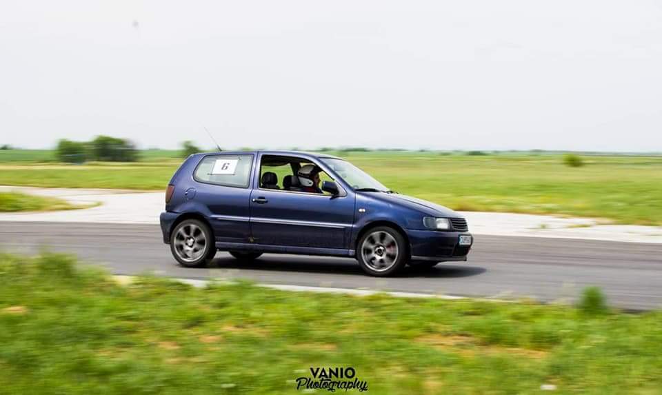

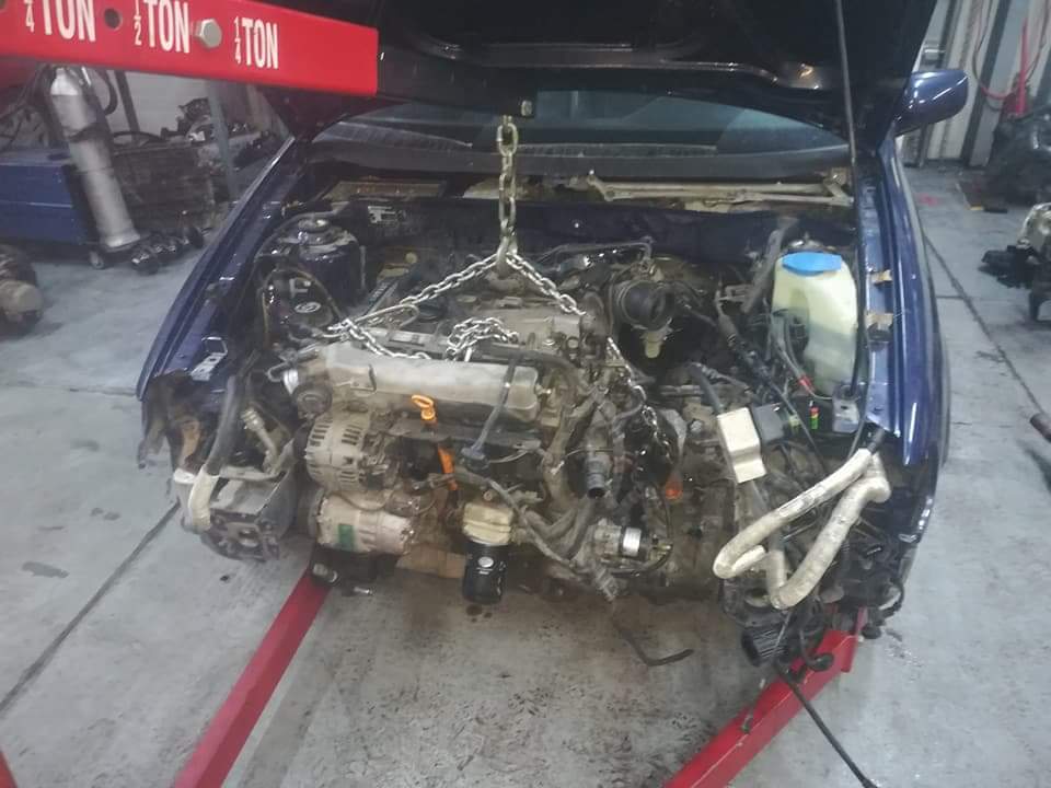

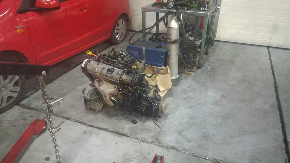

Искам да ви запозная с моят проект, а именно поло 1.8 турбо.
Започна сес едно чудене какво, да направя за да тръгне, и стигнах до варианта 1.8турбо, без значение дали ще стане отидох и купих мотор от голф 4, който се оказа в много добро състояние. И така една вечер свалих мотора и се започна много голяма мъка, докато успея да позиционорам мотора, както трябва. Но уви след 30 качване и сваляне на мотора успях да го позиционирам правилно.

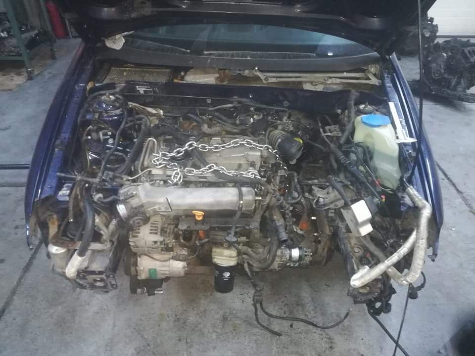

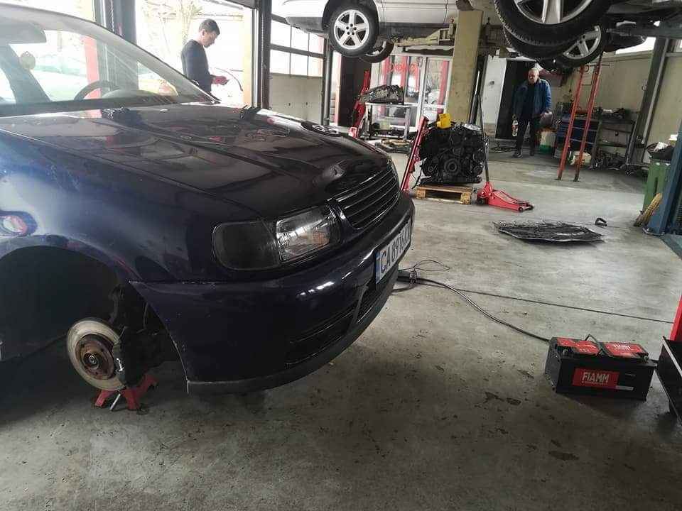

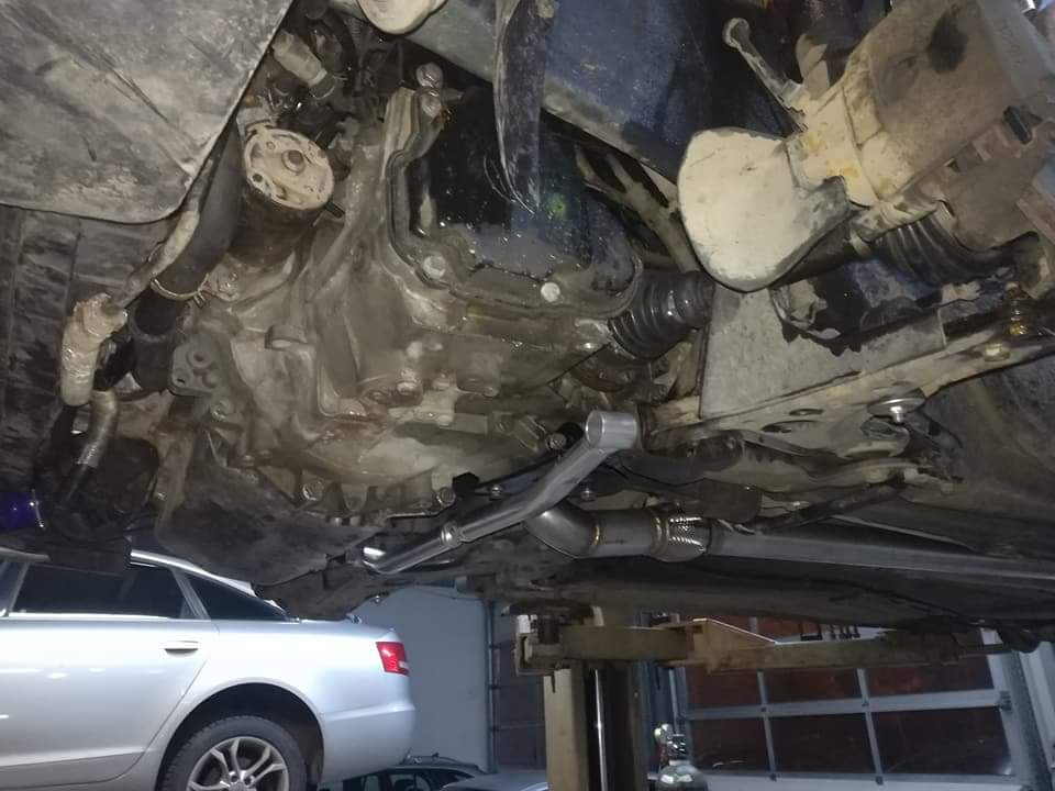

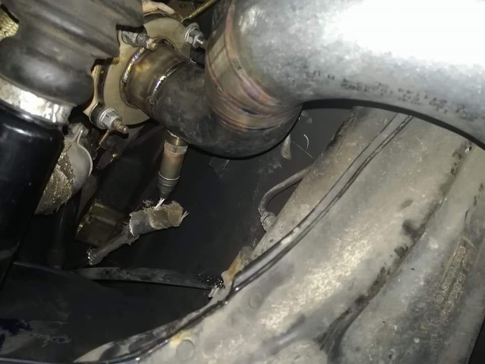

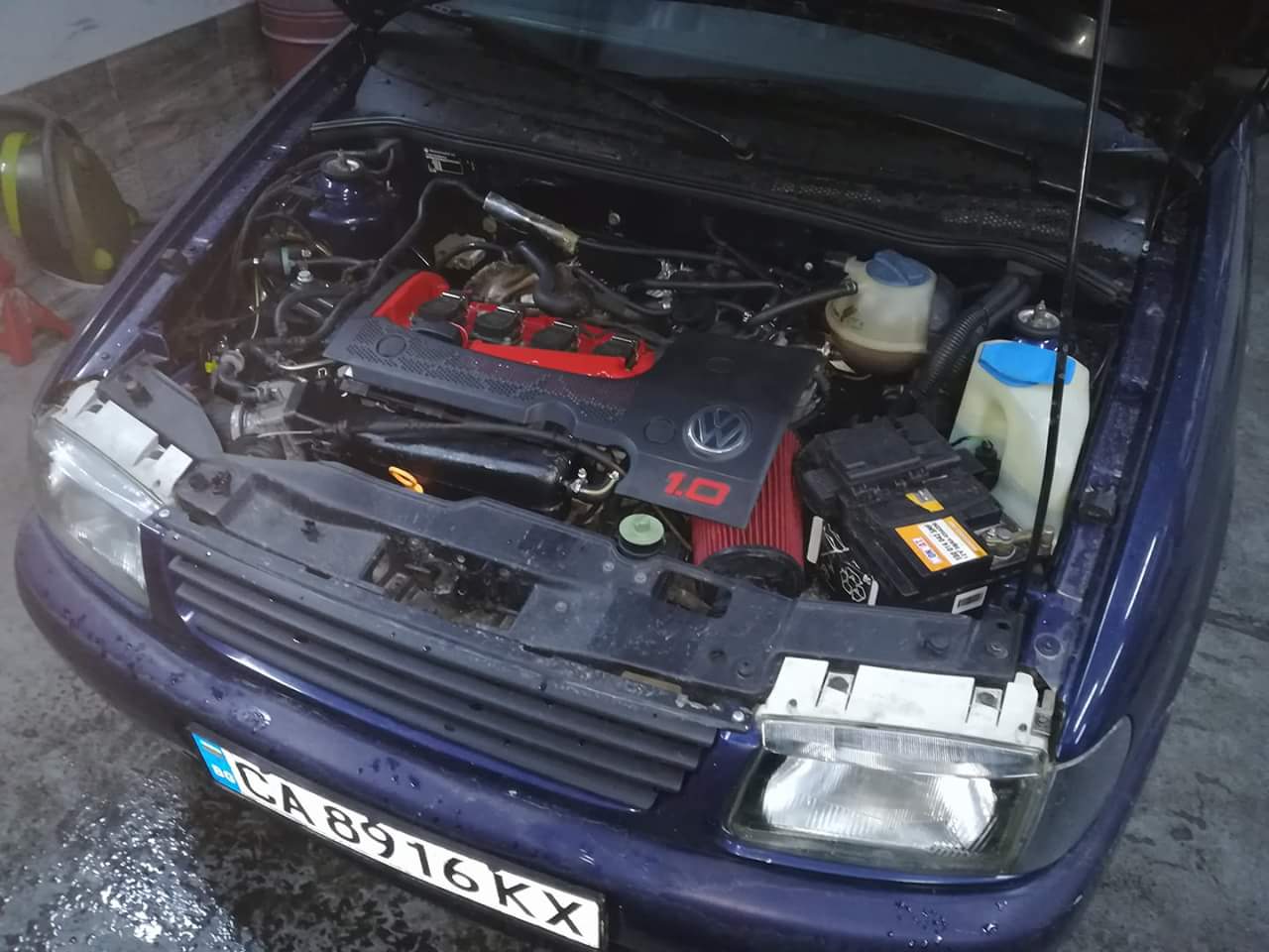

Малко снимки:
Вече сам седи:

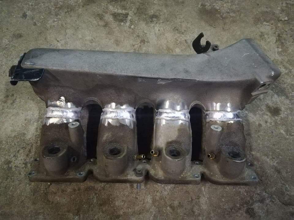

Наложи се скъсяване на колектора:

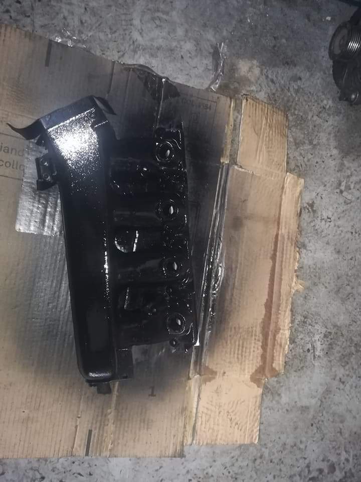

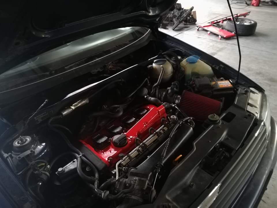

Малко гарнитурки, семеринги, обслужване и боядисване:

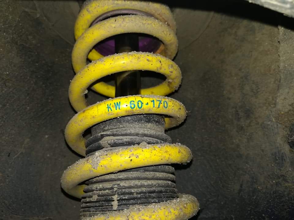

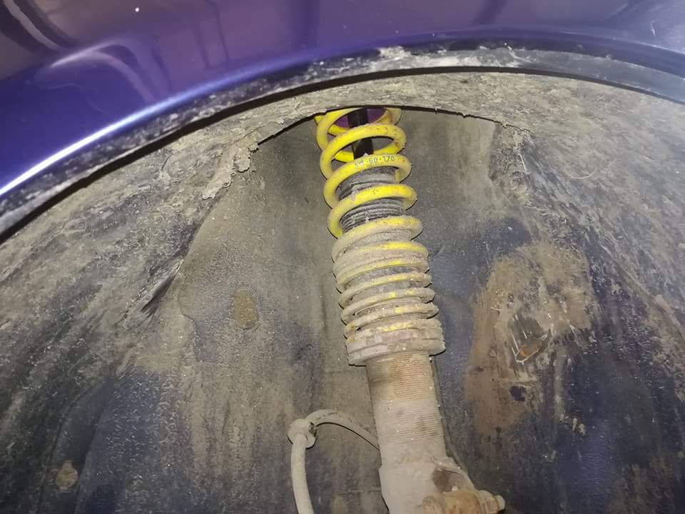

Монтиране на стабилизираща щанга, понеже нямаше оригинално, и разбирасе койолвъри KW:

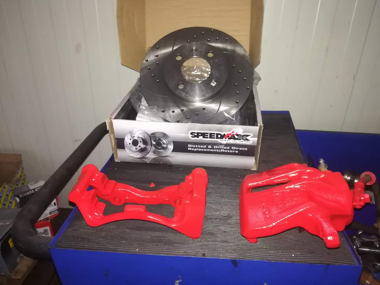

По големи спирачки с апарати на 54мм за да спираме, на вече са малки по натам ъпгреид:

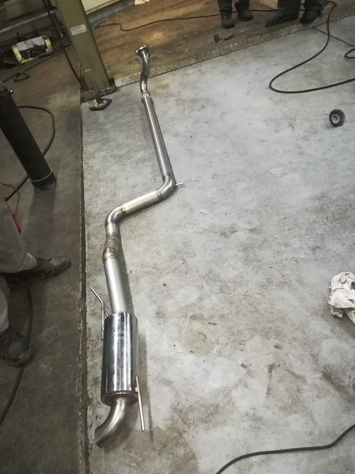

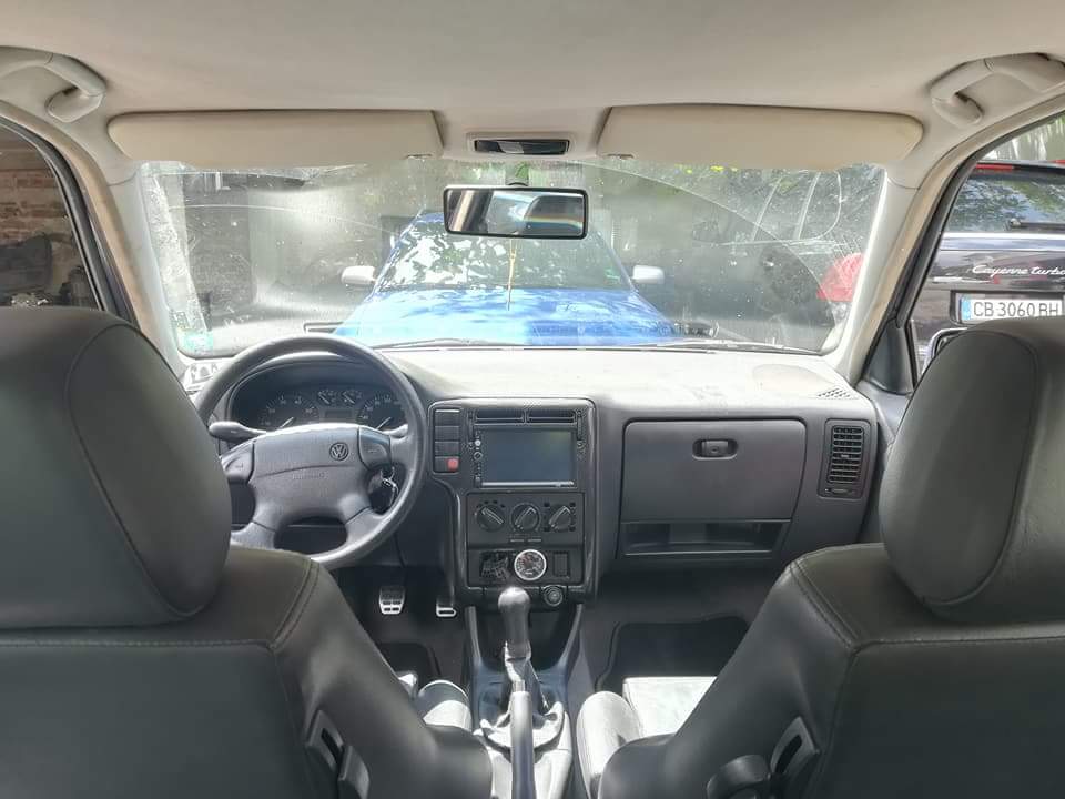

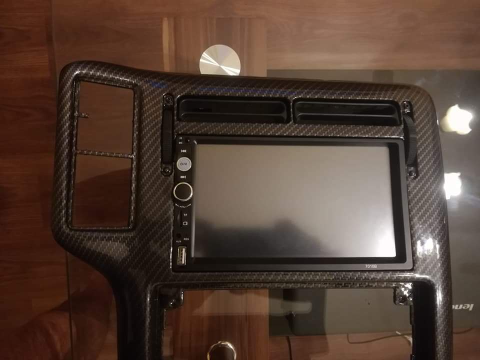

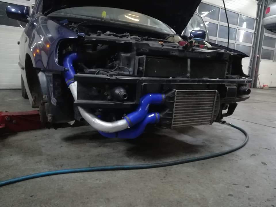

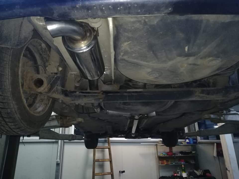

Малко доработки и вътре де:

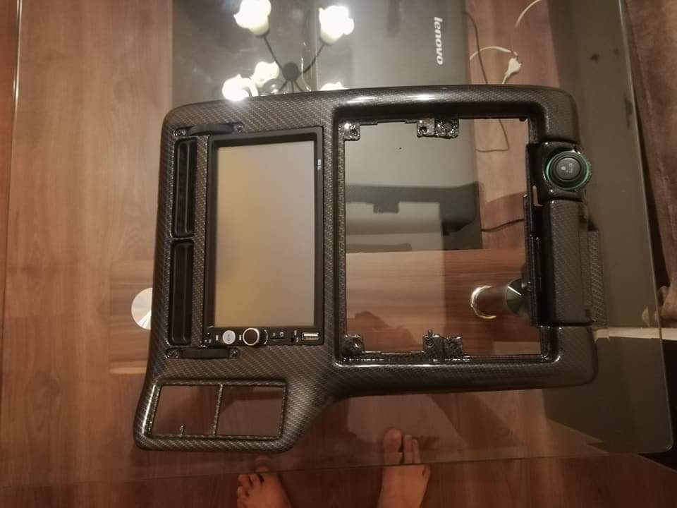

И тук падна доста играчка за да изграждам и преправям тази конзола, но стана:
Разбирасе с 2din:

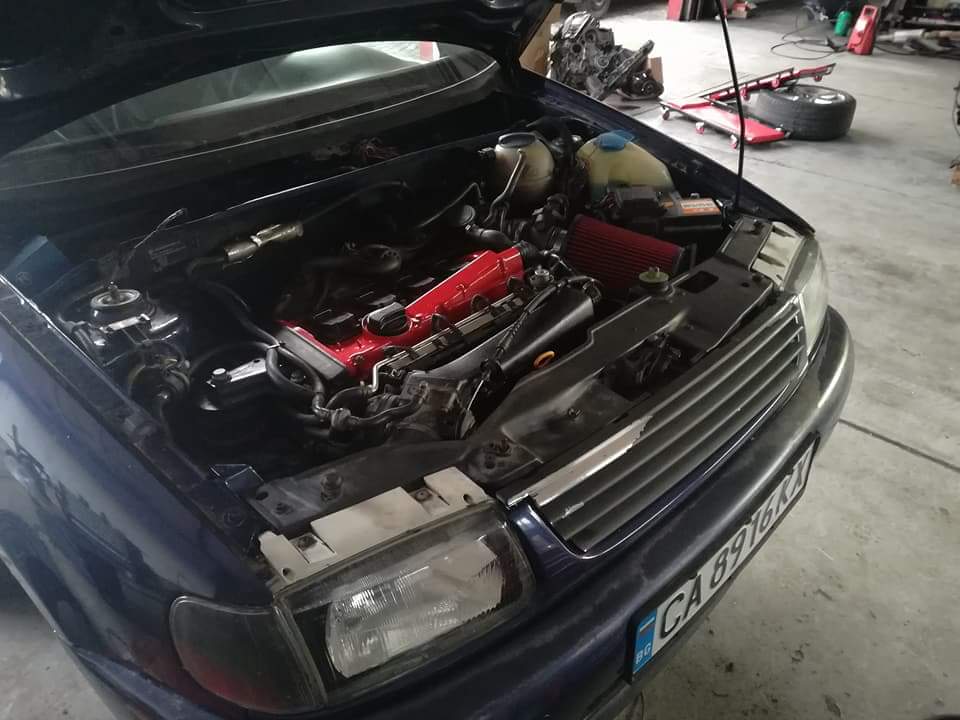

Проекта има още доста работа, сега се подготвя за пребоядисване. Но трябва да се монтират дискове отзад, и доста други неща. Колата я карам вече 3 месеца, имаше доста проблеми с карета и полуоски, защото е с кутия от голф. Но след смяна на шенхели с носачи от ибиза успях да поставя и по големи полуоски, като лявата е от биитъл с малко преправяне, дясната е от поло 6н2 1.4tdi с вътрешни карета от 1.8т голф и външни от ибиза 1.9тди 110коня. Имах доста проблеми и с посъавяне на маската и водния радиатор, но след доста преправяне, всичко застана перфектно. Следващия проблем е със педалиерата, мойто поло е с жило на съединител, а мотора е с помпи, като след доата преправяне включително и на бушониерата вътре, успях да сложа педал на съединителя от голф. За моторната инсталация няма да говоря докато я подкарам, а имах проблем и с имобилайзера. След отсраняване на всички проблеми направихме и софтуер, като дигнахме налягането на 1.2бар и всичко стана много боксуване. И ако трябваше сега да го почна този проект нямаше да се захвана.

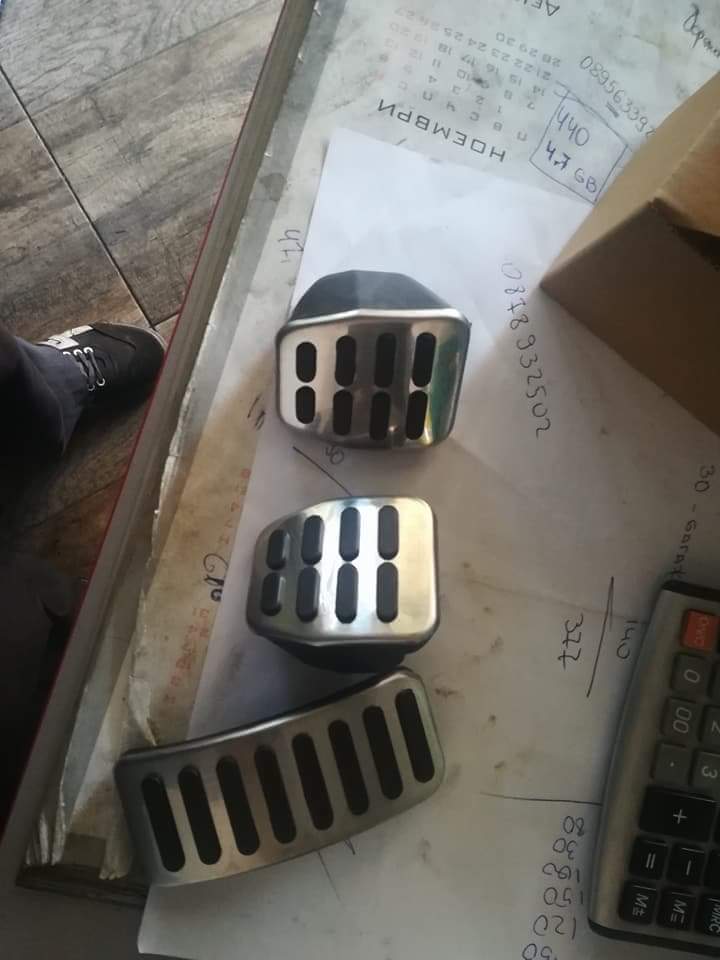

Тия доработки на педалите от къде са, и как се монтират?

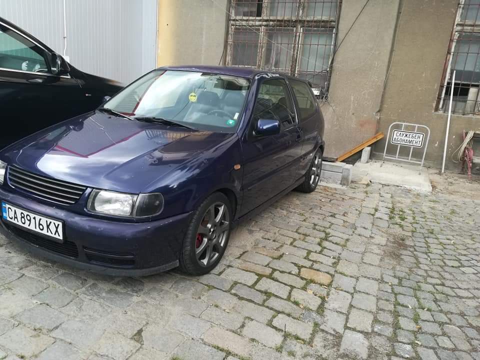

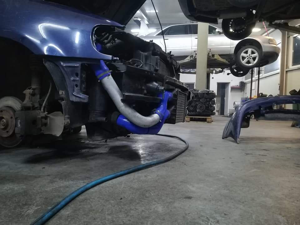

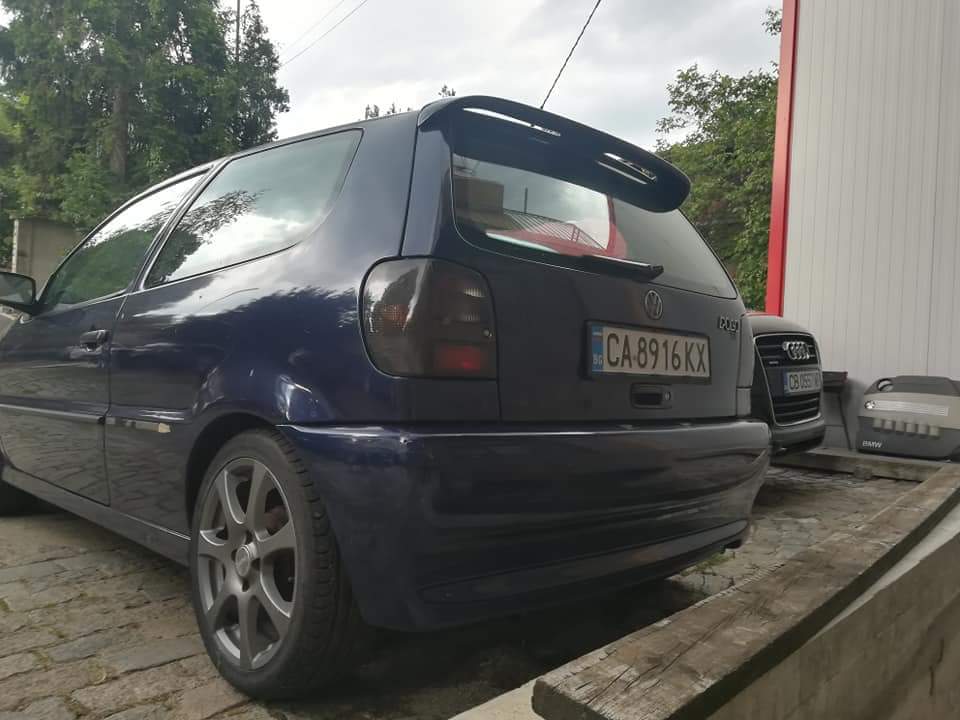

Качвам още малко доработки, дребни:
И след две седмици, я вкарвам за цялостно пребоядисване.
Тази седмица предстой монтиране на задни дискове.
Колата се кара така вече 5 месеца и близо 4000км, с няколко проблеми по карета, но вече всичко е точно.
