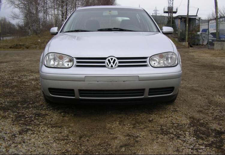

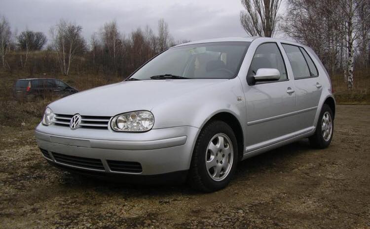

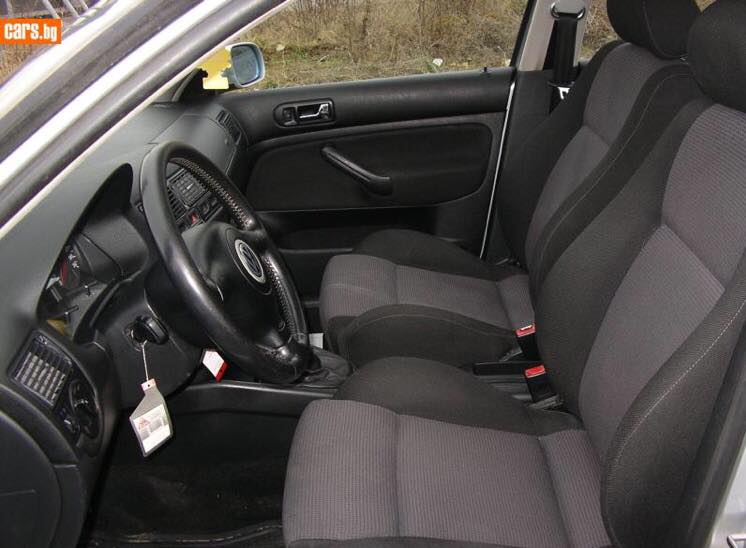

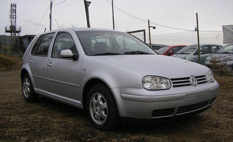

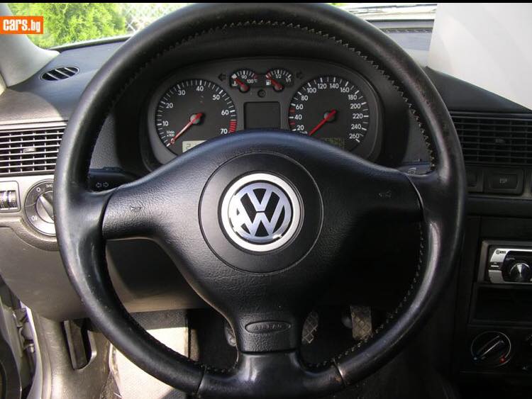

А ето я и колата тя е внос от Швейцария произведена края на 2001г
