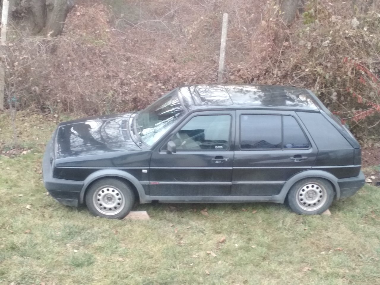

След няколко месечно търсене (и със съдействието на misho_GTI), вече официално и аз се сдобих с голф 2. Намеренията са ми да го възстановя до фабричното му състояние и да си го ползвам.
Става дума за golf2 GTI 8V PF мотор (107 коня). Колата не е имала газ или някакви тунинг извращения. Има ел. прозорци, хидравлика, шибидах, борд комп, ABS, централно, рекаро. Единственият тунинг е волан, шорт шифтър, ниско окачване (регулируемо май) и добавени емблеми 16V, т.е. на визия го докарва на GTI 16V.
Колата, която взех отдавна е в бг. По снимките с които раполагам е имала славно GTI минало :), но последните години основно е залежавала по паркинги и дворове. Има и лек скорошен удар в калника. Купето като ръжда е доста запазено, това беше и причината да я взема, но има доста външни и интериорни забележки, които трябва да се оправят. Поне праговете и броните са налични всички. И не са дупчени или преправяни по друг начин. Цветът мисля да го сменям при ревизирането на купето, но още не съм решил точно какъв. В момента ще я зазимя, като ще използвам студените месеци да намеря необходимите ми части, за да може живот и здрав напролет да се започне със същинската работа.
Като за начало пускам една снимка, а по натам в темата ще разпитам и опиша конкретните проблеми за решаване.

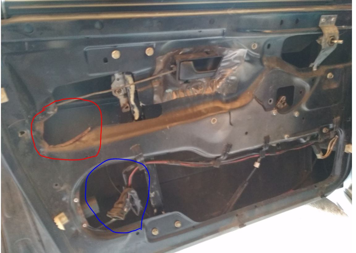

Дойде време да погледна и шофьорската врата.
Колата е разбивана (музиката е открадната) преди да я взема. Ел стъклото не работи и ако не се подпира с нещо пада около 4-5 см. Механизмът за смяна ли е или може да се оправи, как може да се разбере това?
Докато ровех във врата няколко неща ми направиха впечатление.
Оградената в червено зона изглежда като да е изрязвана, има ли причина за това?

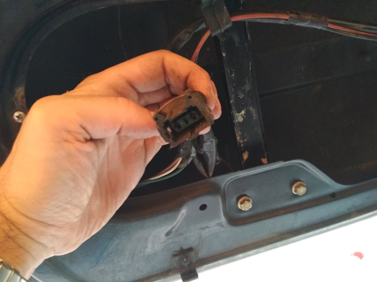

Оградената в синьо букса за какво е? Прикачам снимка и на самата букса.

Мнениеот DoH_KuXoT » Пон 28 окт 2019 14:39
най-вероятно китайско централно заключване

Мнениеот stefan4o » Пон 28 окт 2019 15:50
Изрязаното е вероятно заради китайското централно. Някои заради машинките режат по вратите, за да могат да ги нагодят.

Мнениеот VWGT » Вто 29 окт 2019 14:01
OK, значи го игнонирам. ПО въпросът с ел механизма може ли да дадете съвет как да го тестват дали е ОК или е счупен? Ако търся нов, за какво да гледам?
