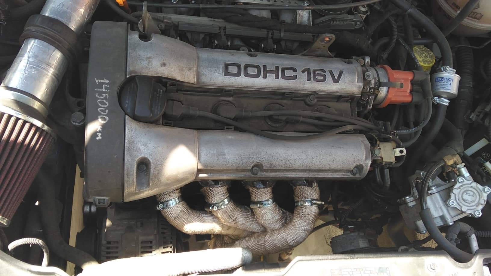

Колата е Лупо 1.4 16V (75 коня) и стана нещо като малък проект :gruebel

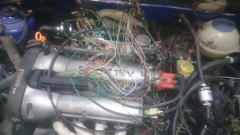

Започна се със....."чакай да видя тоя филтър ше ми стане ли ?!? " иии се стигна до смяна много неща....включително и на целия мотор в скоро време :11
Нз дали ше успея да кача снимките...затова ще опиша набързо какво е правено по колата :deal

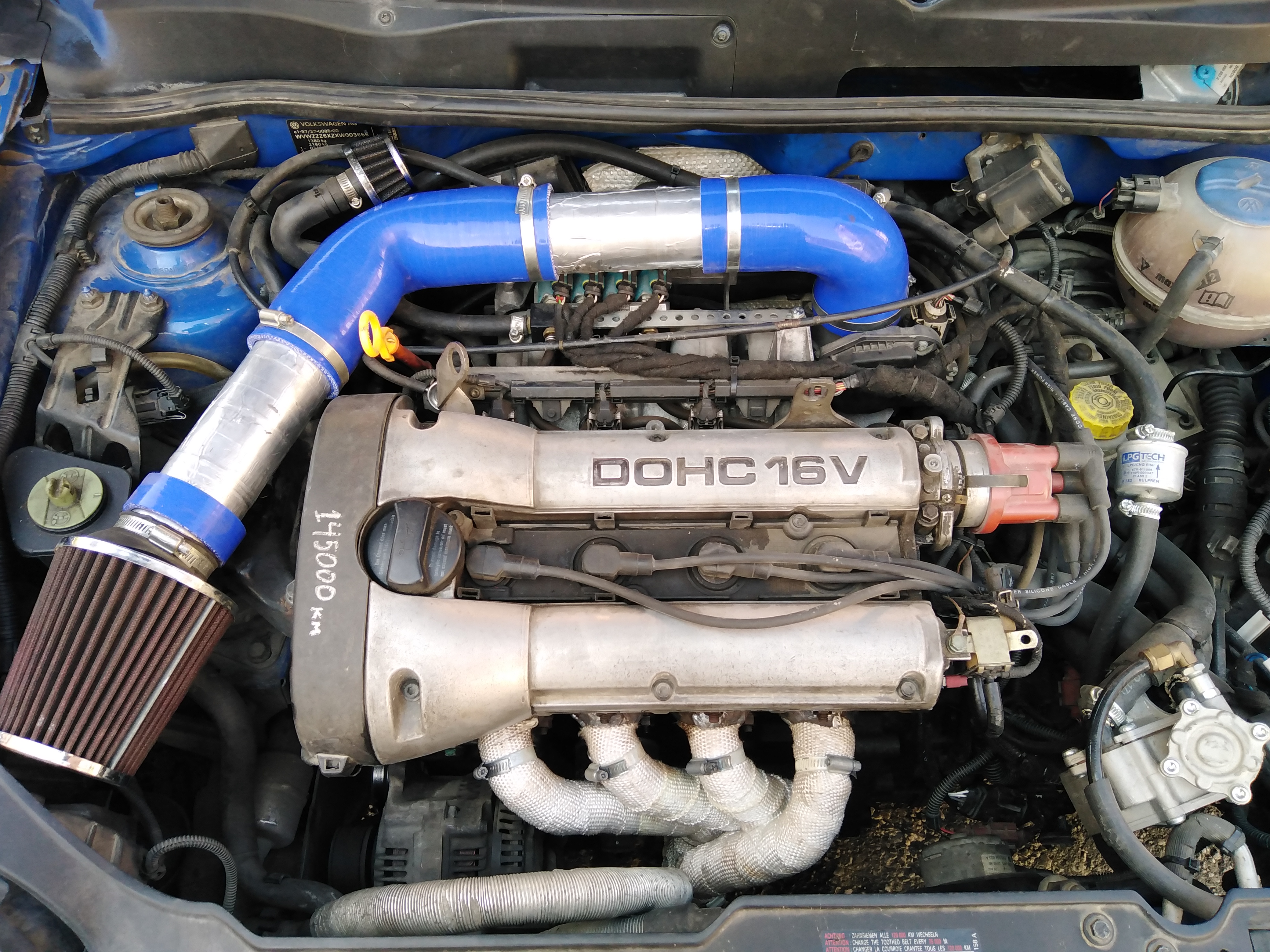

Колата е със 200сс дюзи...стоковите бяха 130сс....дросел на 60мм....оригиналния е 48мм....
по-голям всмукателен колектор който е алуминиев...заводския е пластмасов :gruebel

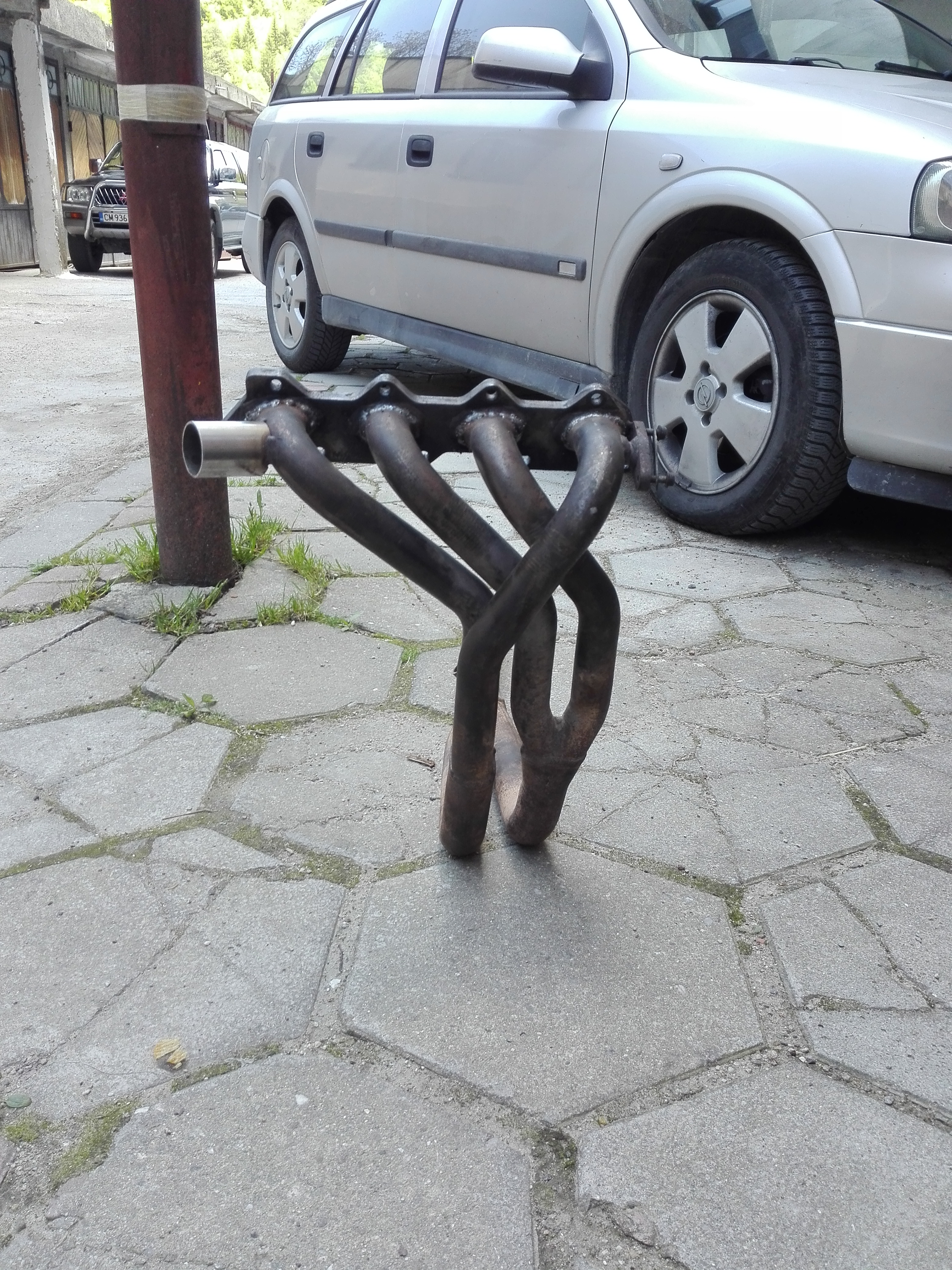

След това сложих изпускателен колектор 4-1

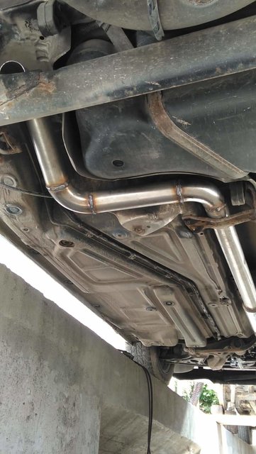

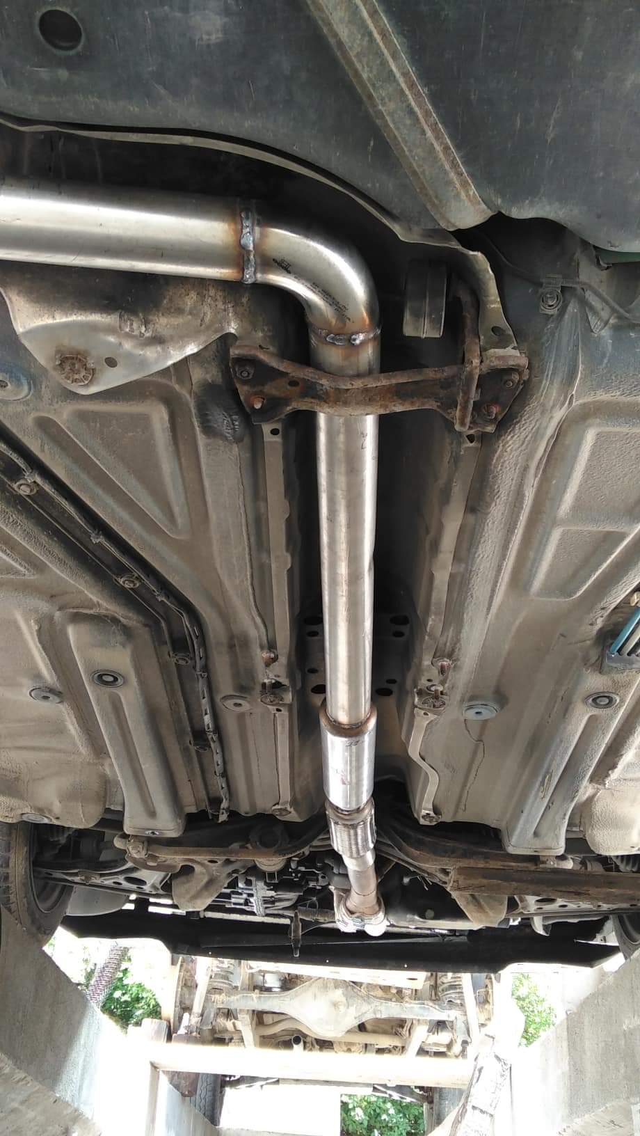

+ генерация на 50мм (външно) със един резонатор и крайно гърне....но скоро генерацията ше бъде сменена със такава на 60мм (външно) със един ускорител и пак само крайно гърне :11
Оригиналния компютър беше сменен със друг пак от Лупо 1.4 16V само че 101 коня....и скоростната кутия от Лупо 1.0 60 коня....която е възможно
най-късата....за сравнение ше кажа че със оригиналната кутия на 5-та със 100 км/ч бях на 2600 оборота някъде....сега със новата на 5-та със 100 съм на 3200 оборота :screwy :mrgreen

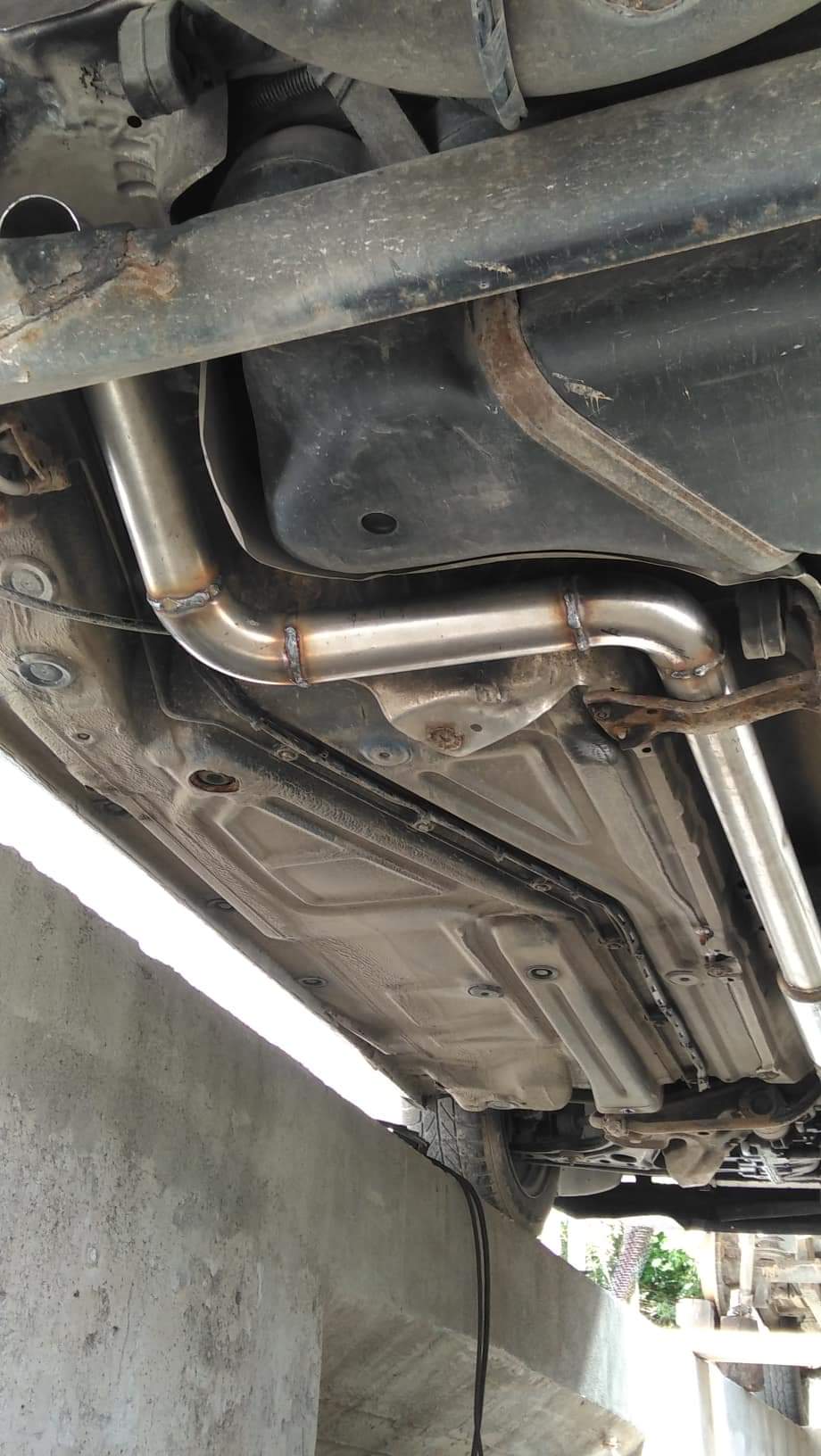

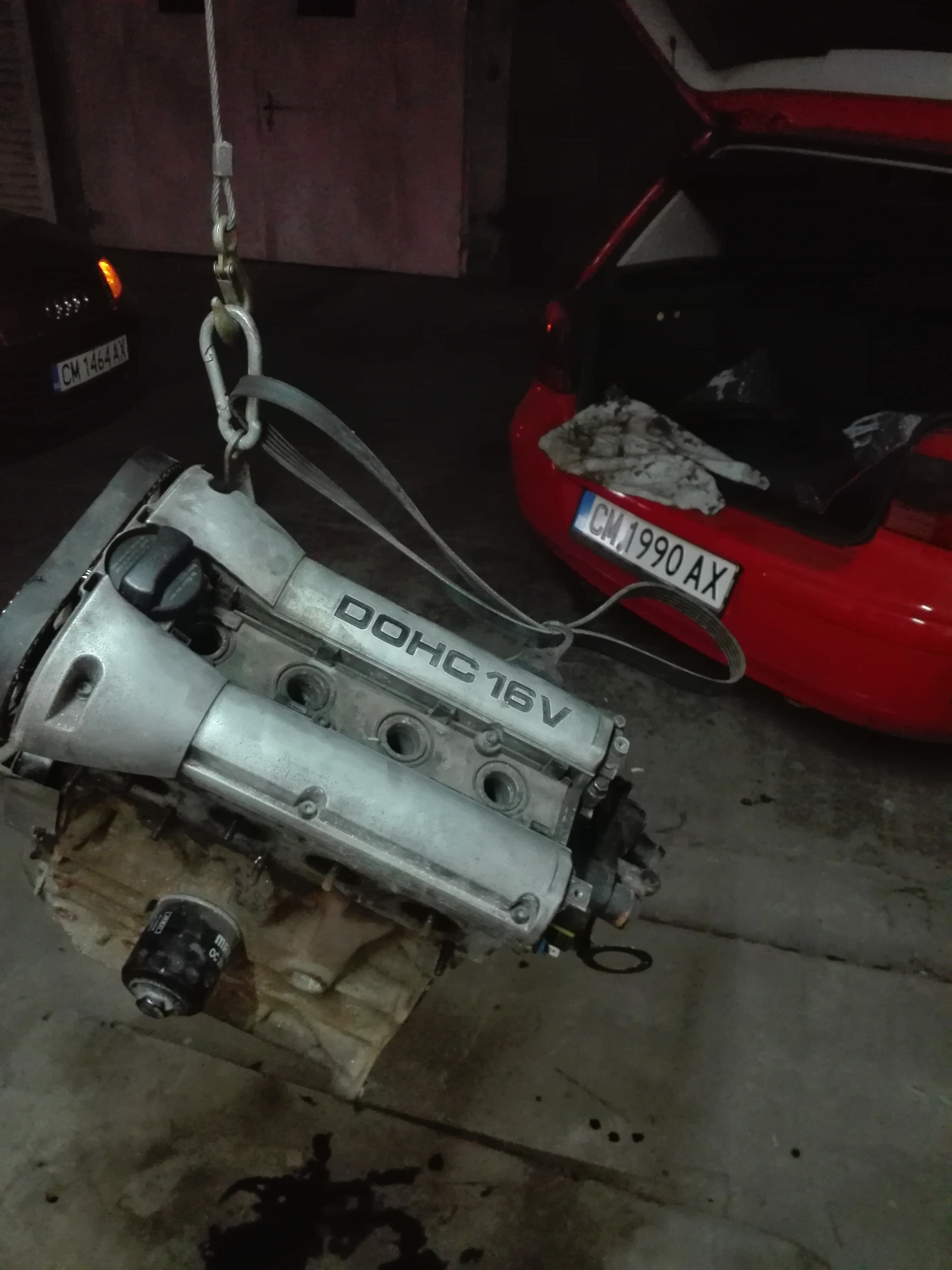

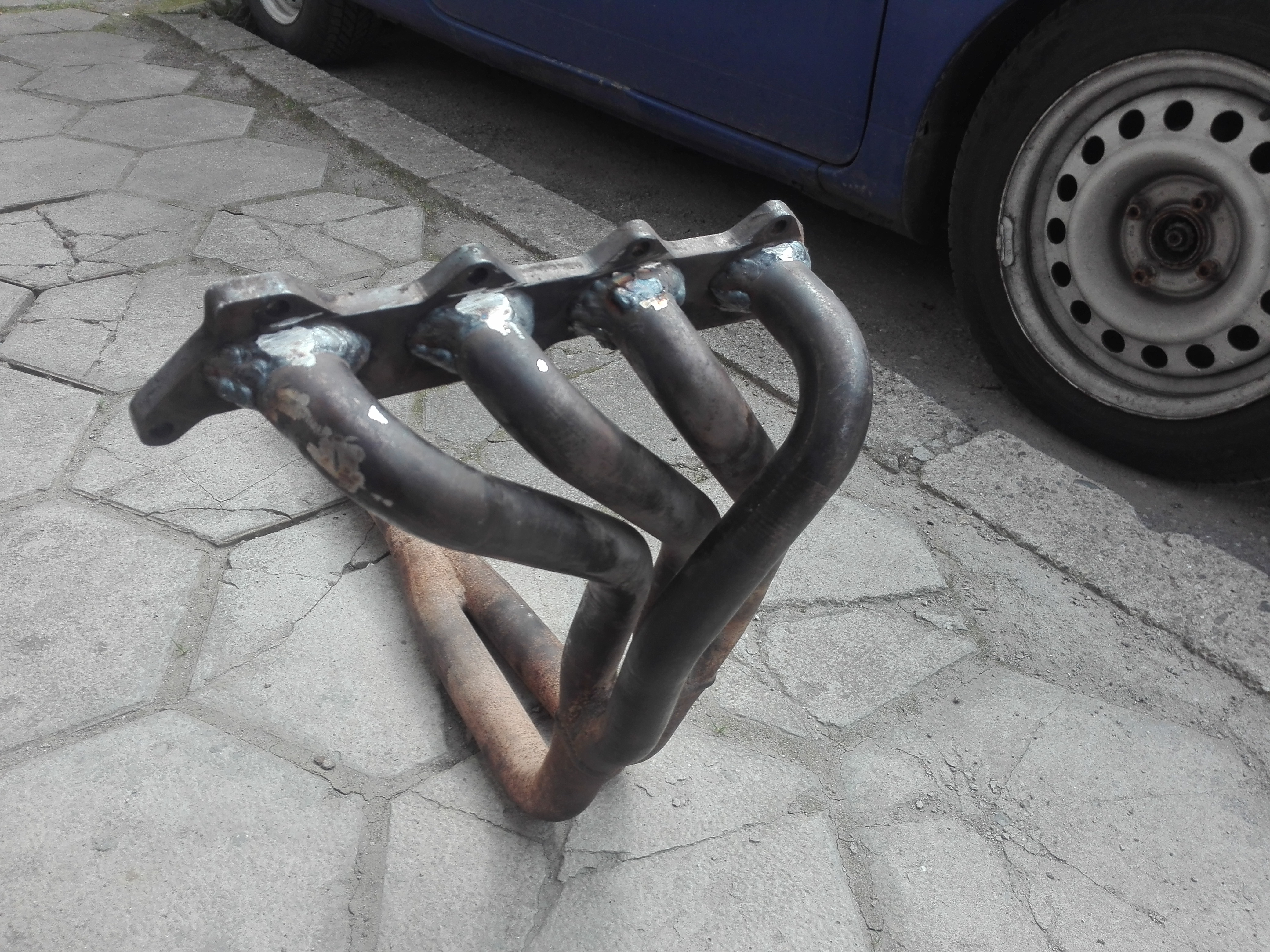

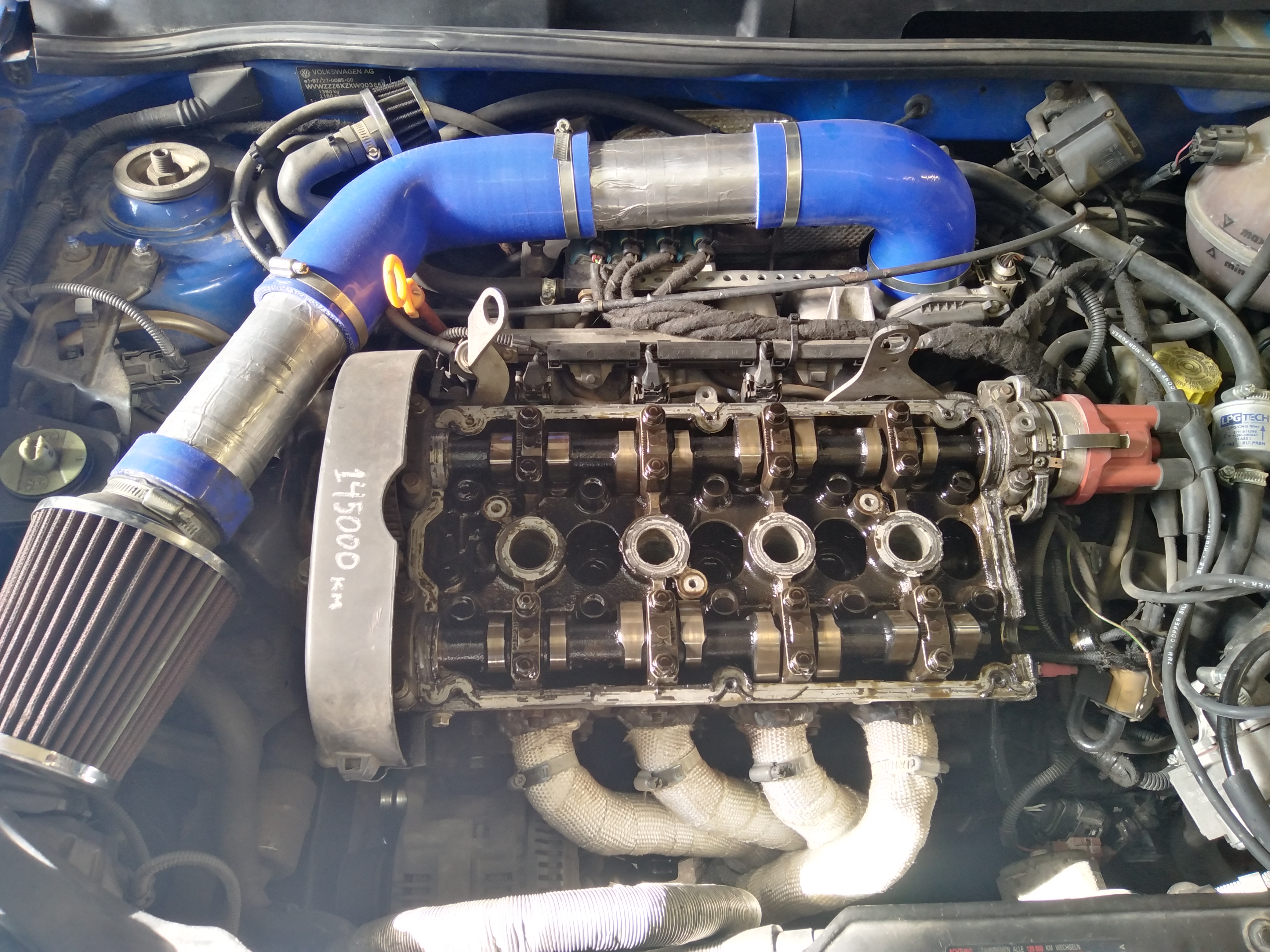

Малко раздвижване по темата......колата вече е със нов мотор 1.4 AFH.....със 4-2-1 изпускателен колектор....и генерация на 60мм(външно) със едно средно и едно крайно гърне (пак средно) защото няма много много място :biggrin
Новото сърце 1.4 16V AFH

И в крайна сметка.....колата изкара 120 коня на бензин и 118 на газ (коне на мотора) настроена във FullThrottleMotorsports Plovdiv от Жоро (Kasapina) :deal :bowdown :death
