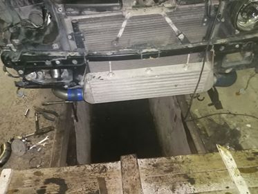

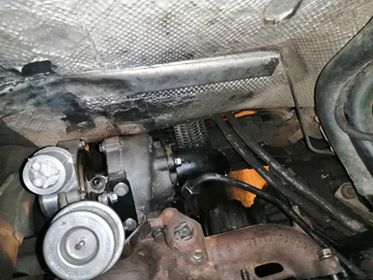

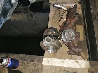

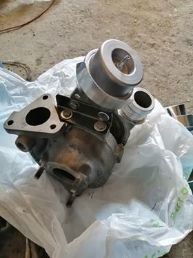

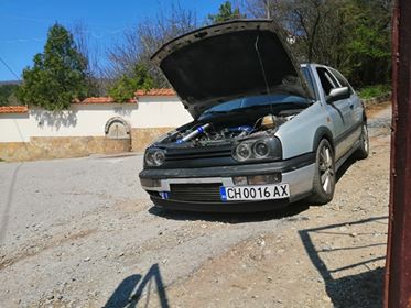

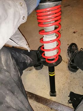

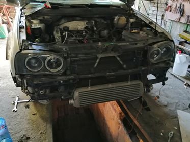

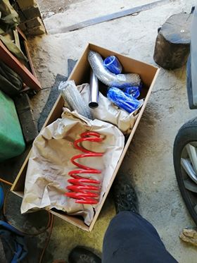

Та ето че остана и време да попиша малко :D колата вече е събрана и днес ще отива за настройка. Сменено е всичко като ролки ремъци водна помпа масло, масло на кутията, пистови ремъци гарнитури и т.н. Колата е с BV43 от а6 170 кноняpd на 1.7/8 налягане понеже ще си е евридейка не драгстер :D колектор от пасат 131ца с рейспайп, 11ka на помпата дюзи челен кулер. окачване предни билщайн задни монро с tatechnix пружини 40/40 чисто нови. Нови дискове и накладки брембо. и куп други дреболии са сменени. съединител вр6, търся си и вал от SDI за по нататък. ето и малко снимки. турбото е рециклирано в Унитех варна.

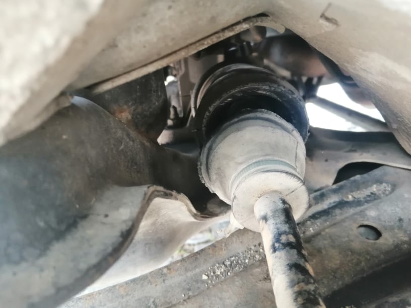

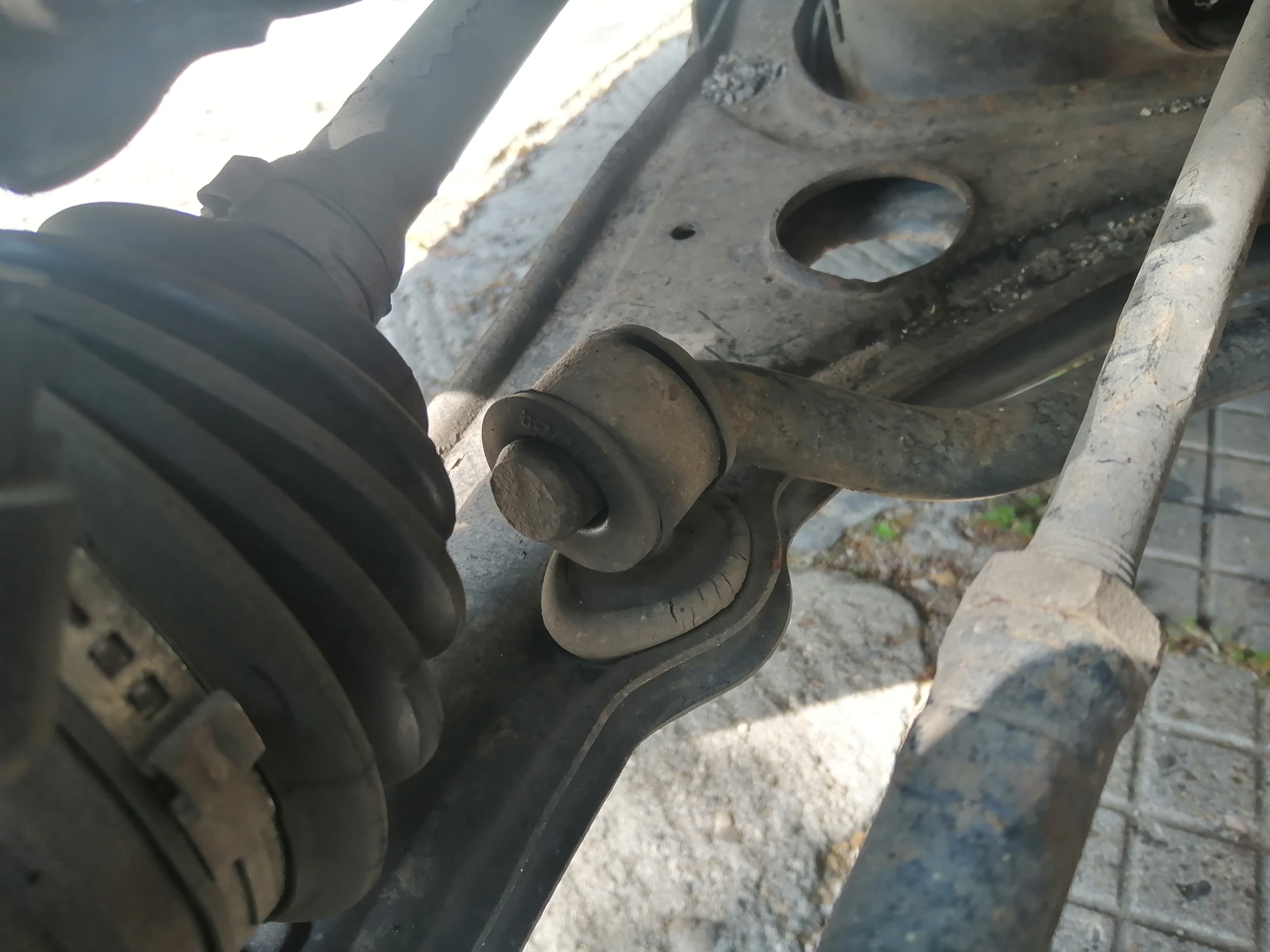

Малко ъпдейт. Вчера я взех на 1.35 налягане и върви доволно, но трябва да сменя n75 клапана че е от бмв някакъв и не работи много добре. малко ъпдейт и по спирачките че иначе няма спиране, а и без това имаше крив диск, че и реших да сменя тампоните на носачите биалетки и 2та маншона на рейката, че единия малко се скъсал а другия напукан
