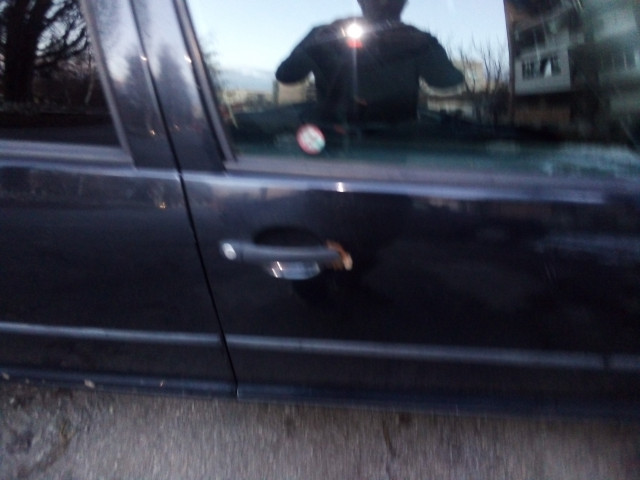

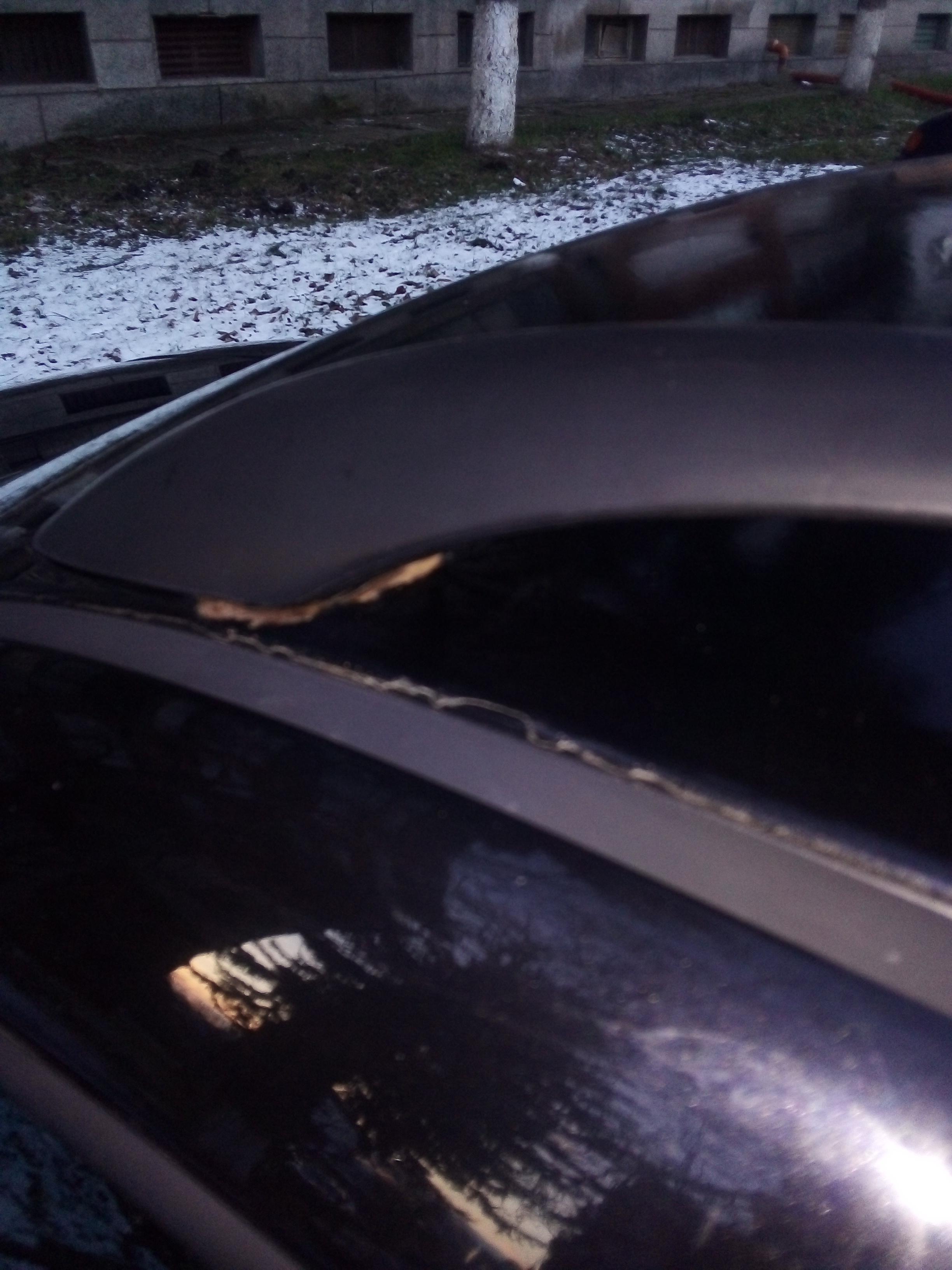

Та забележките са му .
-ръжда на праговете
-губи антифриз
счупена лява дръжка
-ръжда на всички врати
-багажника не се отваря
-тези са на пръв поглед

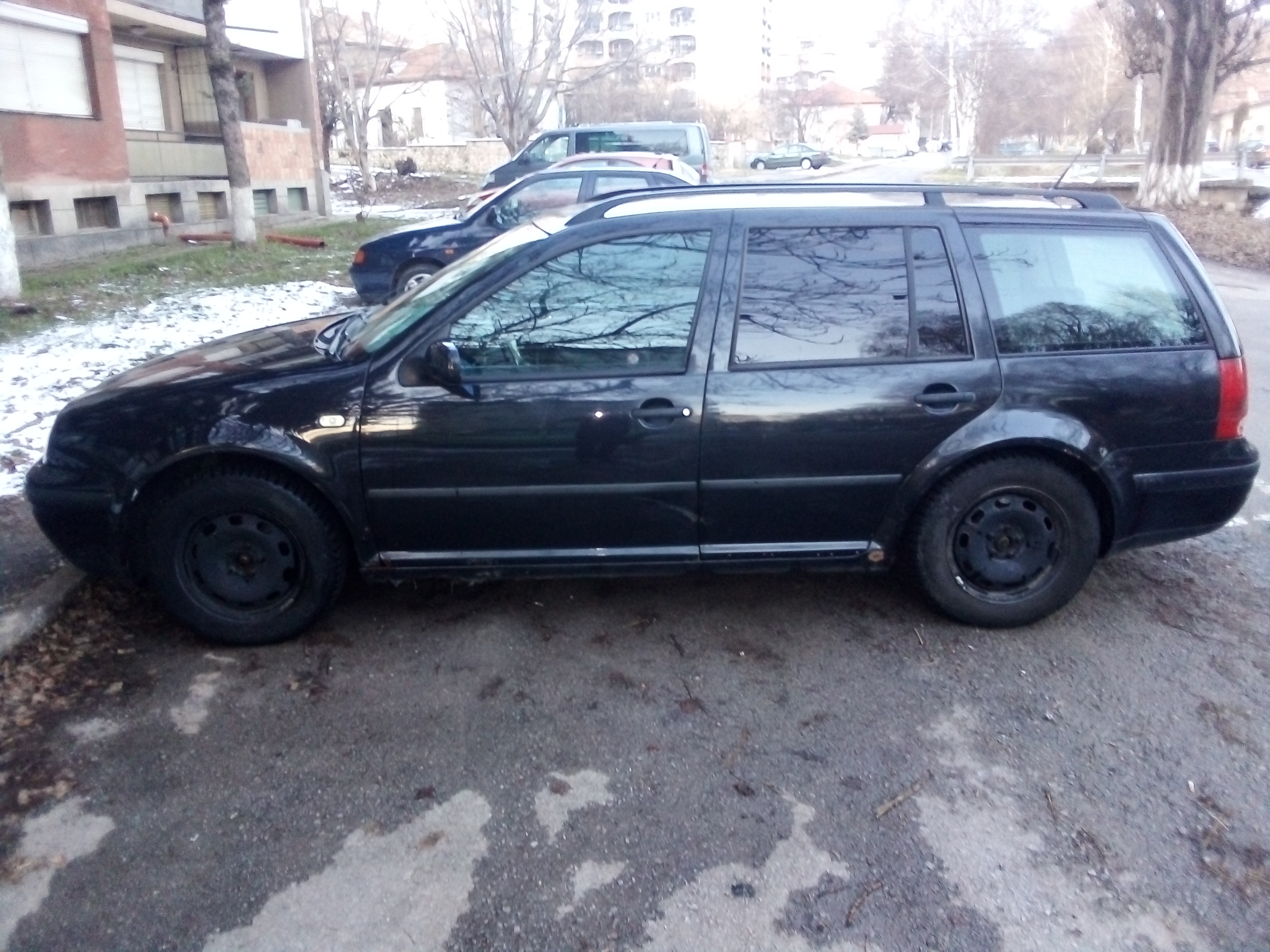

Ето малко снимки

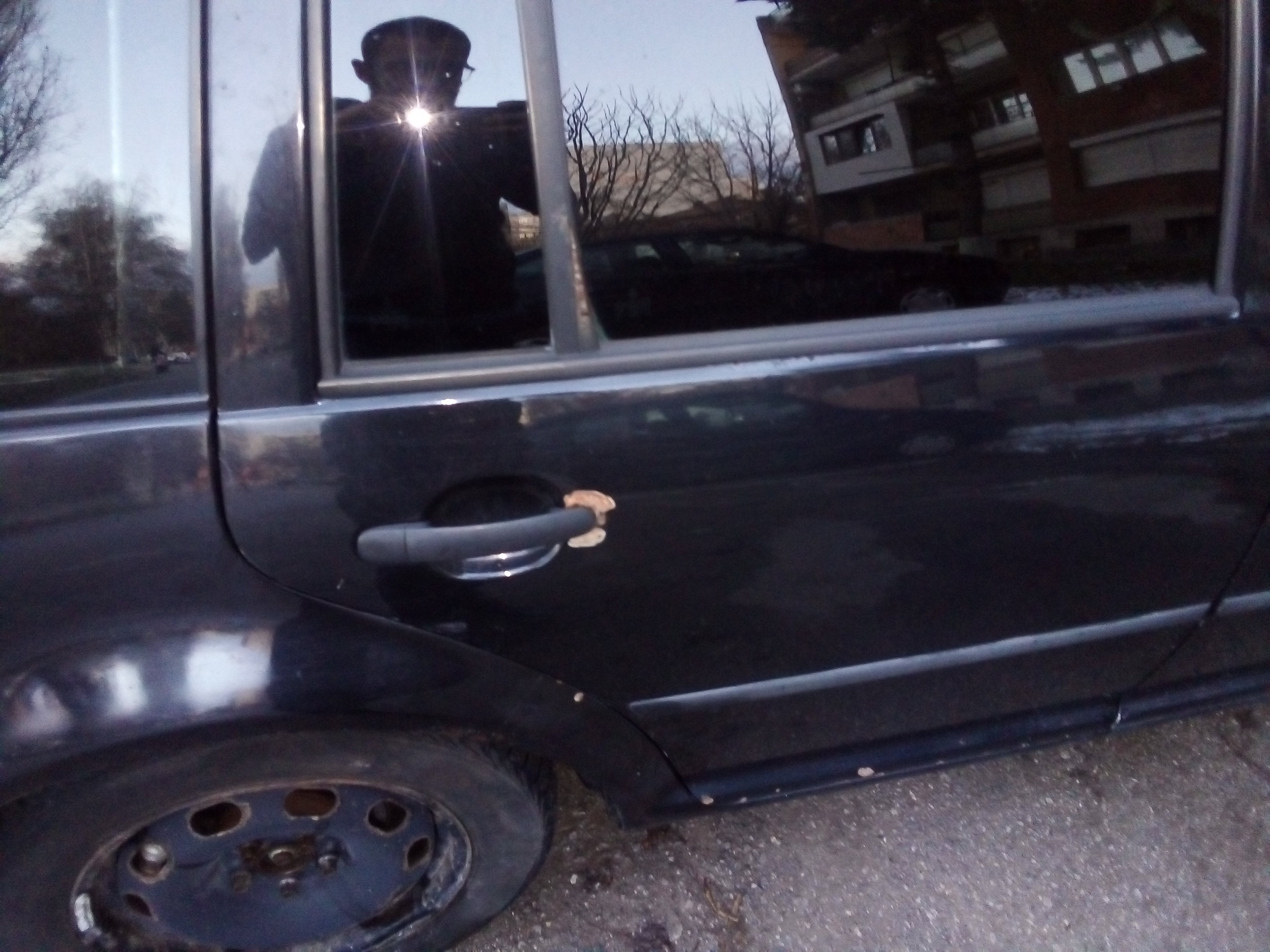

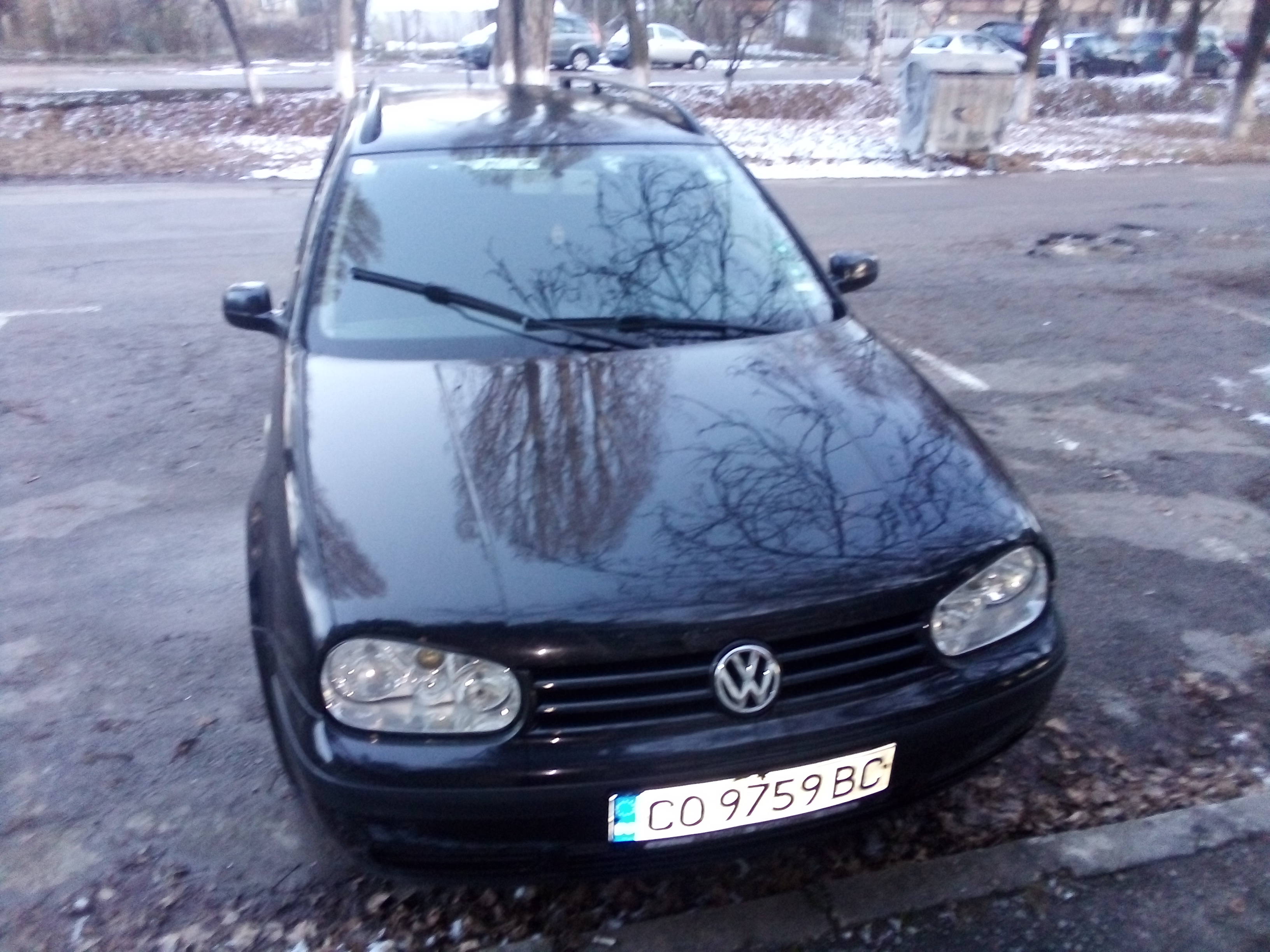

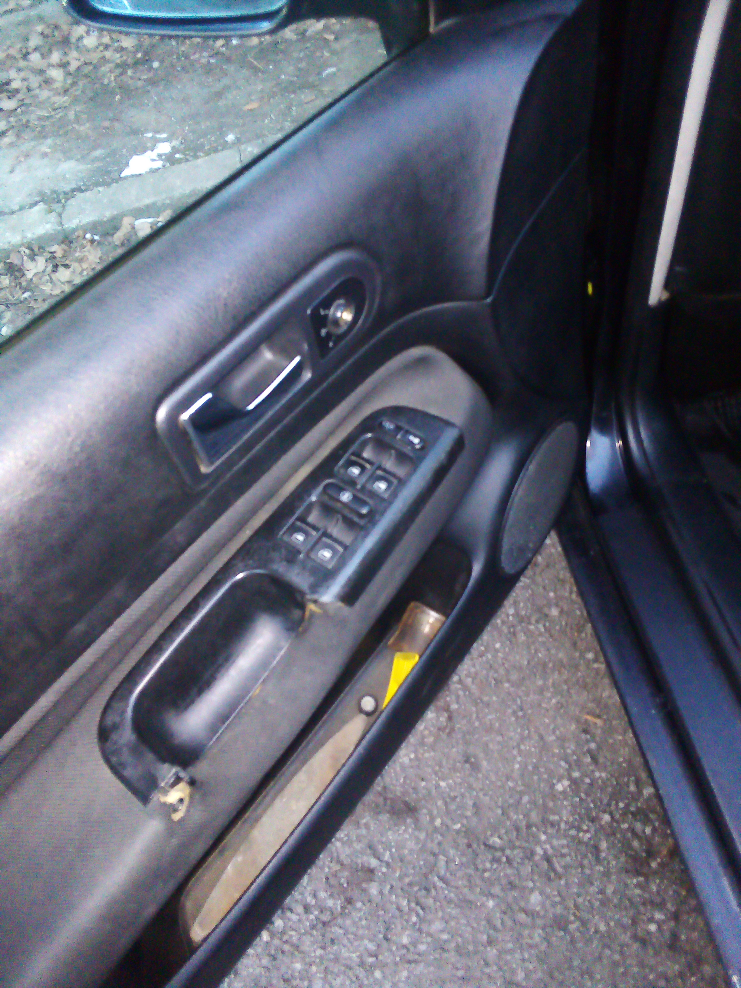

И още малко снимки

От снимките, макар и не много ясни, ми се струва, че ръждите не са много сериозни. Въпреки това, може би ще е добре, ако нямаш финанси, да купиш поне протекта (специална боя за обработка на подобни повърхности) и да мацнеш на проблемните места, като преди това е добре да почистиш, до колкото е възможно, ръждясалите места с ръждопреобразувател. Там, където е около дръжките, ще трябва първо да ги махнеш, но не е много трудно - развиват се едни болтове от към бравата и дръжката пада. Няма да е много красиво, но ще е евтино и поне малко от малко ще спре развитието на ръждата. Не помня дали имаше протекта в някакви цветове, но мисля, че стандартно беше сиво-синя, така че няма да е проблем.

@dobrin И аз си го мислех за това с ръждата . Като се пооправи времето ще го мисля по сериозно . Със сигурност ще сменя праговете . Вече разпитах и излиза 250 лева и ако изкочи някоя поправка да ги кажем 300 . За останалото ще си покаже според цената но и твоя съвет ми харесва . До тук в сервиза са ми взели 460 за помпа,казанче , ремък , регулаж и са прегледали колата основно да нямам проблеми . Сменил съм всички филтри и маслото за 120 лева . За сега слагам кората и сменям ЕГР-а и приключвам за този месец . Като цяло колкото повече я карам тази кола , толкова повече желание имам .
