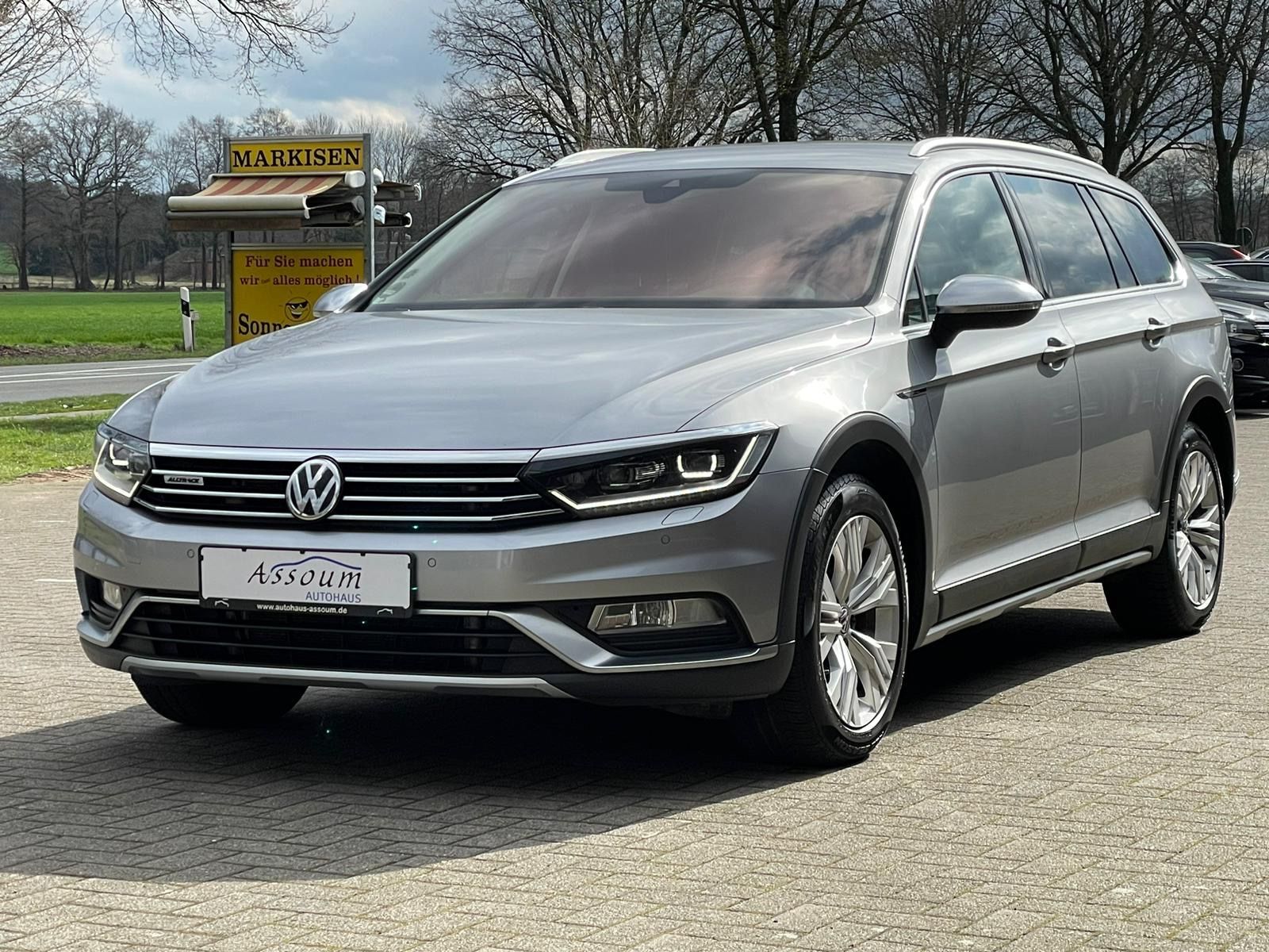

Здравейте и от мен,
Днес си го взех от КАТ, прясно прясно внесен от Германия на 171к км, произведен Декември 2018.
Стигнах само до Мусагеница, защото прегря и каза да спирам - удари 130 градуса. :banghead
"Страх лозе пази" и викнах репатрак да го закараме в сервиза. Оказа се, че като пусна парното на макс температурата пада, а с климатика си катери над 100 и нагоре.
Майсторът предположи водна помпа и предложи да направим обслужването с ангренажа - надявах се да го правя догодина ама нейсе. Нищо - всяко зло за добро, няма да го мисля.
Жената каза - "дали са ни дефектна, сменяй я" ама аз си я харесвам и ще си я правим. :cool
