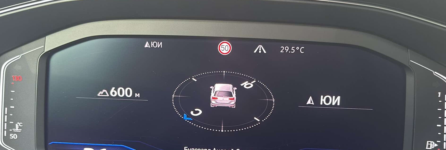

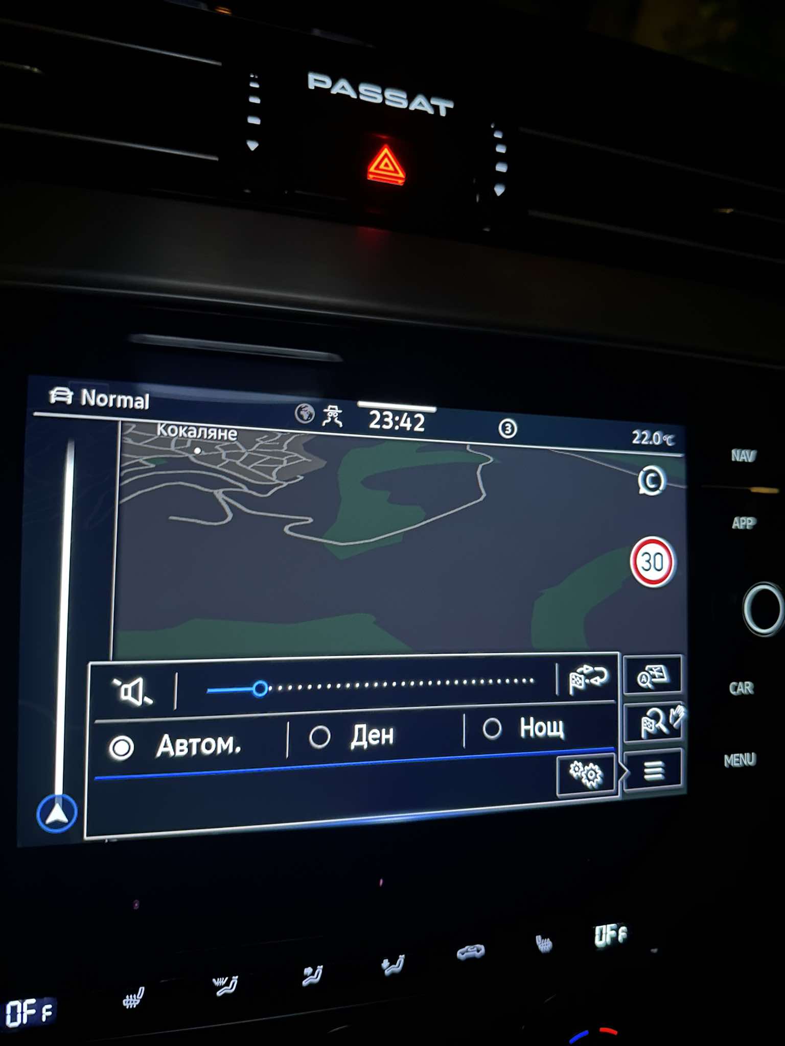

може би аз не разбрах правилно в първото мнение. Като прелистваш с бутоните < > на волана от двете страни на ОК, имаш ли секция навигация? Ако има, визуализира ли ти карта между оборотомер и скоростомер? Ако не, както те пита колегата, можеш ли да ползваш навигацията на самата мултимедия?
Re: Моят първи VW Passat - B8.5 Variant
Да, имам активен бутон на навигацията и си работи без проблем.
В прикачвния файл може да видите как изглежда.
Когато щракам с бутоните <> и има навигация, но не изкарва картата, а автомобил и посока.

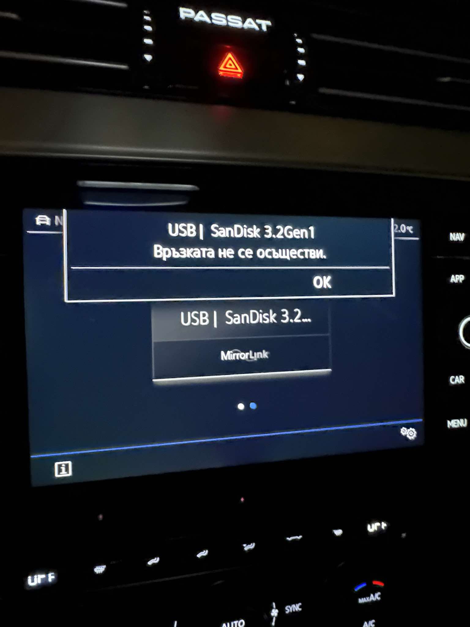

Възнилнаха ми още няколко въпроса - сложих SD карта в единия слот в жабката, но не се случва абсолютно нищо ? Качил съм просто песен за тест. На какво може да се дължи и за какво мога да ги позлзвам ?
Сложих флашка - запя. Визуализира ми се, но като кликна на нея и пак дърво.
Touarega написа:Когато щракам с бутоните <> и има навигация, но не изкарва картата, а автомобил и посока.
Не си задал дестинация. Задай дестинация и стартирай избрания маршрут. Би трябвало без да натискаш < > автоматично да изведе навигацията на дигиталния кокпит.

1. Навигацията - до колкото си спомням от екстрите които Влас ти изкара(ако е същия пасат), ти си със MIB2.5 мултимедия. Тази версия поддържа карта или на мултимедията или на кокпита, но не и на двата екрана едновременно. Пробвай да влезеш в настройките(на снимката която си качил с картата отворена, в долната част на екрана се вижда иконката на настройките) и търси опция show in digital cockpit или нещо от сорта.
2. За SD карата не мога да ти кажа, нямам и не съм сигурен как работят нещата. Флашката се опитваш да я отвориш с APP connect на снимката която си дал, това е само за карплей или андроид ауто с кабел. С флашка, просто я забиваш и си пускаш музиката както е тръгнала. Писал съм ти в другата тема как да ъпдейтнеш картите.
Защо няма карта на дигиталния кокпит?
Натисни MENU -> System Information:
- Ако пише нещо като MIB2 STD или MIB2.5 Discover Media, нямаш възможност за карта в кокпита. Само компас.
- Ако виждаш MIB2 High или Discover Pro или MHI2, тогава трябва да се показва (ако е активирано).

С Discover Media e би трябвало да е mib2.5(7UT му е option code-a), би трябвало да може да я визуализира, сигурен ли си че не става?
