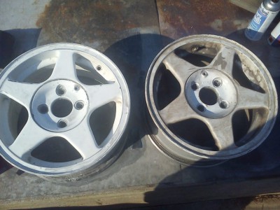

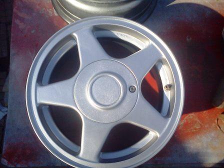

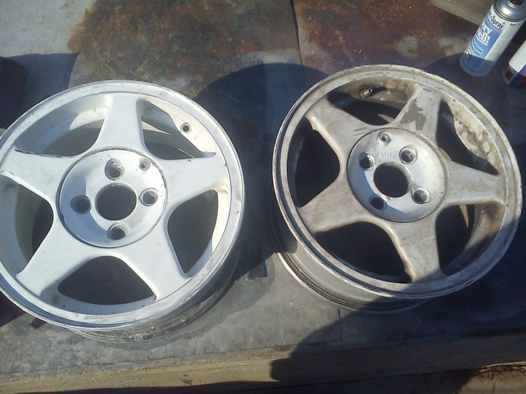

Така на ред са 14 цоловите джантички които взех бяха в много лошо състояние и падна голямо шкурене. Първо на 150-200 суха ,след това минах на 400 -600-800 водна и спрейче.

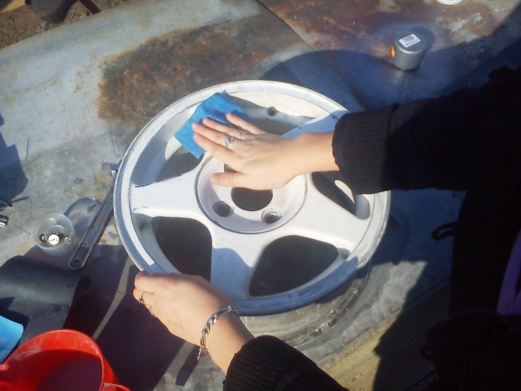

Ето разликата след голямото шкурене ,на някои от джантите се наложи да се шкури до алумин.Боята има беше много дебела и на доста места разтекла затова се поиспотих със шкуренето.
тук малко помощ от приятелкта

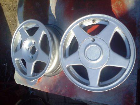

вече боядисани
Вече и на колата

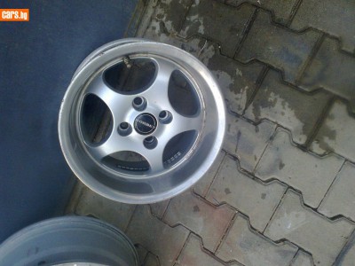

Ето ги и джантите ,бяха с полирани бордове и в приличен вид.Сега са почти подготвени за боя.Сам ги подготвям а един приятел ще ми ги пръсне в сребрист(най-използвания)цвят за джанти.Снимки ще кача като са готови.
Иначе джантичките са разбира се 14" 8j ЕТ20 и доста стърчат от калниците ,което подсказва че ще има раздувки, но малко по малко все пак нямам големи финанси ,така че първо боята след това ми трябват нови барабани,цилиндърчета,накладки за отзад и дискове и накладки за отпред ,след това окачване и чак тогава раздувките.
