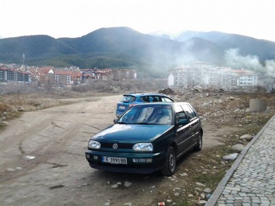

Първо се почна с:
MK3-1z през 2008 година
след това през 2011г. MK3-2E
и сега 2014 дойде ред на новата ми придобивка

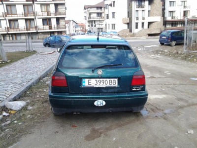

Volkswagen Golf III 2.0 8v 1997 година внос от Швейцария
в талона пише двигател без номер ...

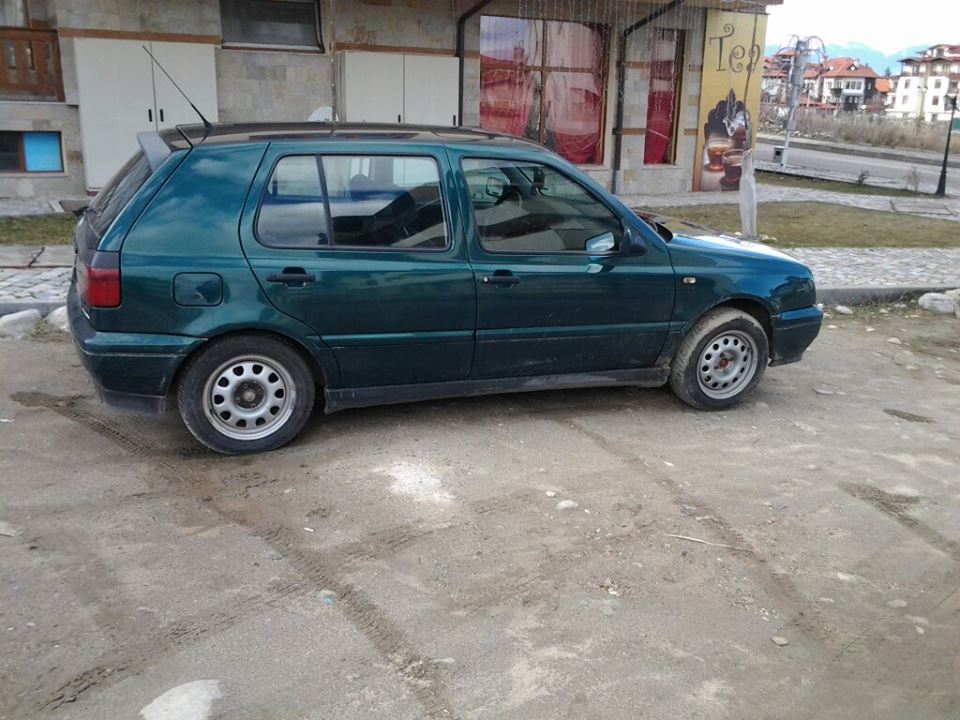

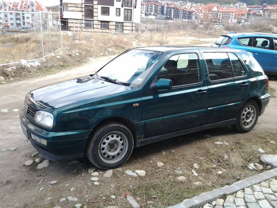

джантите са 4х100 14 цола
иначе всичко си има климатик, ABS, 2 airbag, 4 ел. стъкла, ел. огледала, ел. шибидах

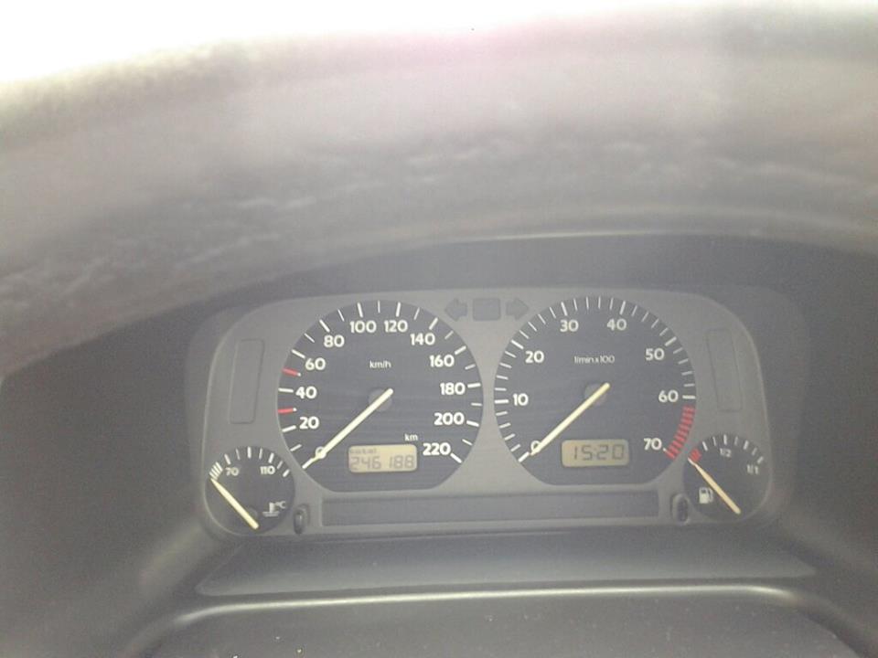

на 246000км е с обикновенна газова Ловато.
Има забелжки на двата предни калника .. леко са изгнили, но на пролет ще ги сменя.

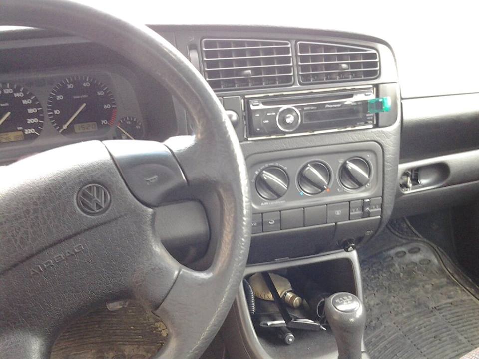

Дръжката на жабката е счупена (продават ли се само дръжки или трябва цяла жабка)

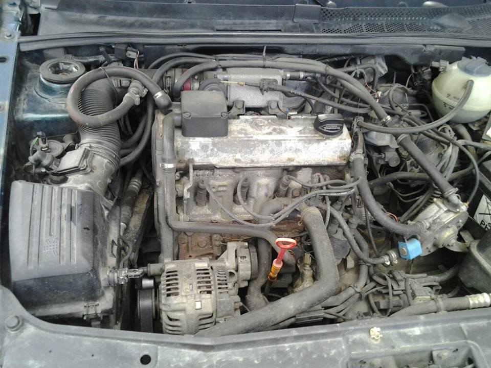

със здраве да си я караш :th_up Този двигател е AGG май-оцелил си :beer

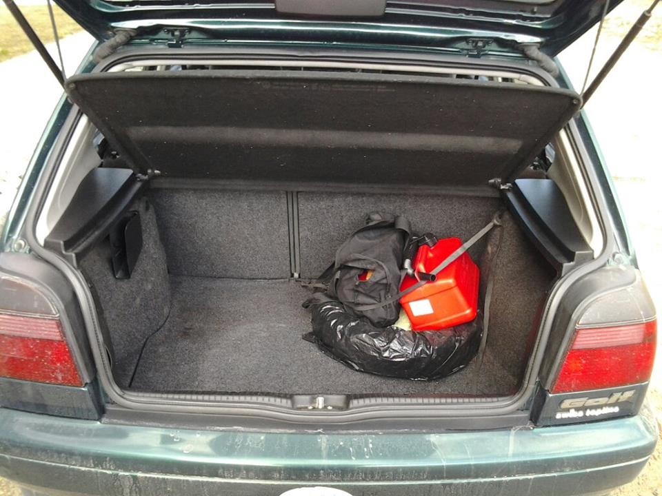

Мерси колега ... в багажника намерих една леко изтрита лепенка и там пише AGG

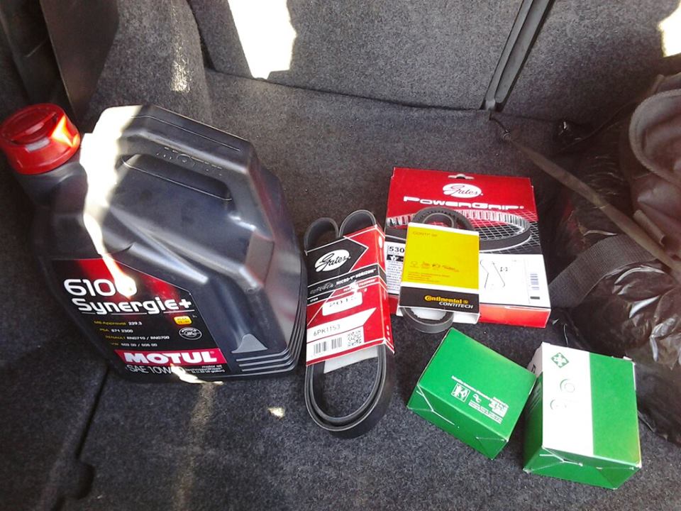

Днеска е време за малко профилактика :Mr Green Fun
Масло мотул 6100 с филтри манн
ремаци + ролки инна и гейтс,
а в понеделник чакам нови свещи на NGK

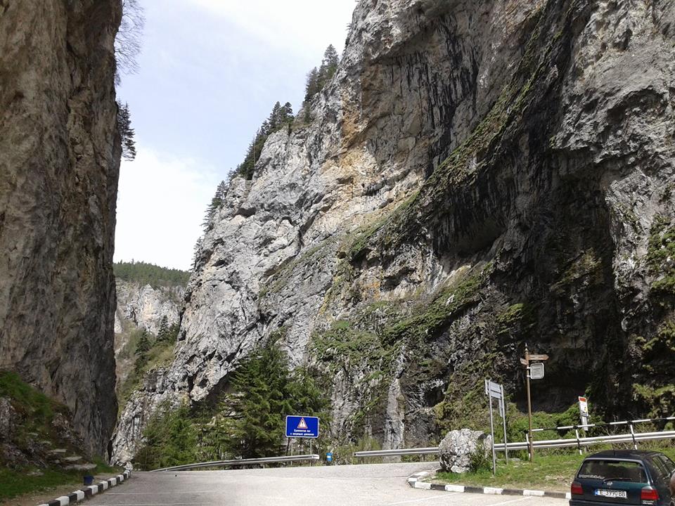

Нови жила за ръчната спирачка, нови полиуретанови тампони на макферсоните и хайде на Дяволското гърло...

Колега, свиреха ли ремъците и ролките та ги смени ? Иначе голфа е готин :th_up

Направи ми впечатление че главините са с 4 дупки..

Дръжка на жабката си търси като оригинална част, струва около 25 лв.

ремаците не свиреха, но бяха на доста километри ...
да колата е с 4 болта и 14 цола джанти...
а за дръжката на жабката за момента я залепих .. та да видим до кога ще изкара

Много странна работа и аз карам AGG 96г , но при мен под 15-ка отпред не влиза заради предните дискове(280мм.) и апарати и съм 5Х100 . За дръжката за жабката отиваш в " Авто+ " и си я купуваш за около 5-8лв. на TopRam аз карам с такава вече 2 години и не се е счупила , а и си заслужава за някакви си 5 лева :Mr Green Fun

Определено с това м/уболтово разстояние и тези 14-ки не ми мяза на чист 2.0 , може би е имало смяна на двигател в даден момент.

Съществува фабричен Голф 3 с 2.0 115 кс, които не е GTI изпълнение. Има както GT, така и GL. Съответно е с 256 мм предни спирачки (влиза 14 цола джанта) и е с 4 болта на главините.
