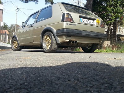

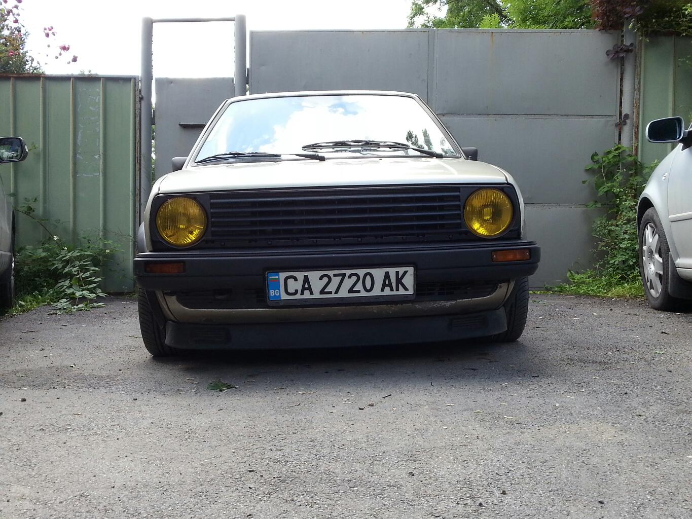

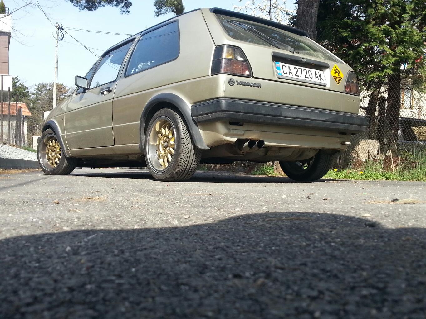

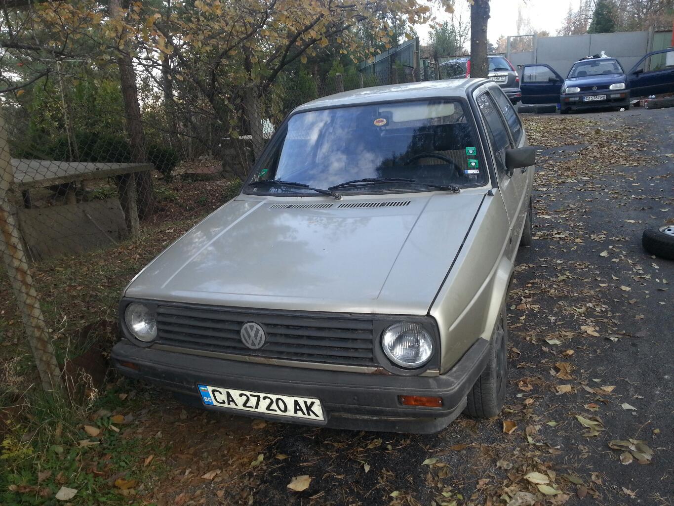

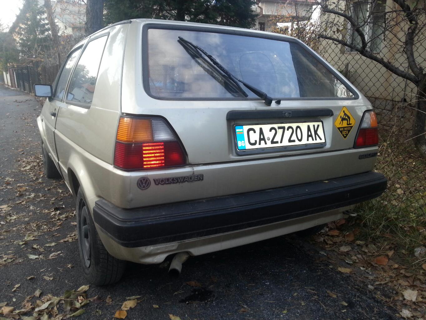

Време е и аз да покажа моята дърта количка.

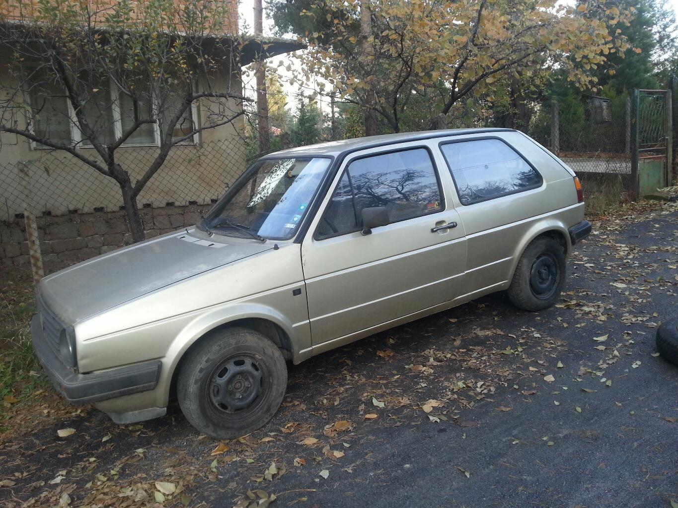

Взех я през ноември 2013 след дълго и безуспешно търсене на собственика и. Гледам я зарязана от 3 години на една улица в квартала.
Накрая разглеждайки обявите из нета попаднах на нея пусната в обява но снимките бяха отвратителни и колата изглеждаше пълен гроб(въобще не я познах на снимките). Точно щях да минавам нататък по обявите и познах улицата, където седеше колата на една от снимките.
И така след два часа вече беше моя.

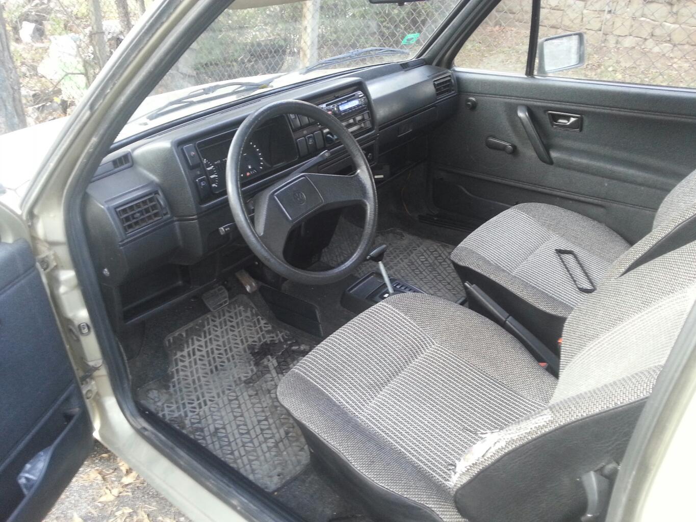

Доста е постничка откъм оборудване и екстри но идеята е аз да си я направя както ми харесва.
Двигателя е 1.6 ез карбуратор. Има къси, дълги,парно и хидравлика на волана. :)

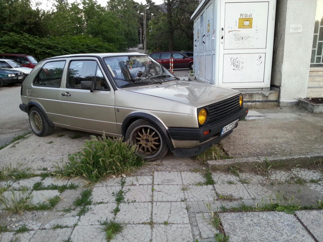

Ето така изглеждаше като я взех.
В последствие бяха пооправени и сменени доста неща.

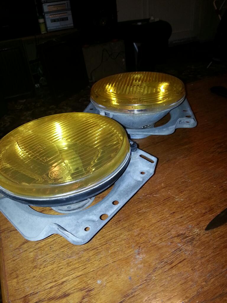

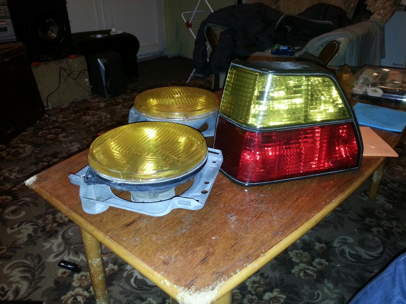

Фаровете се смениха. Стоповете, задното стъкло, решетката и предната броня също.

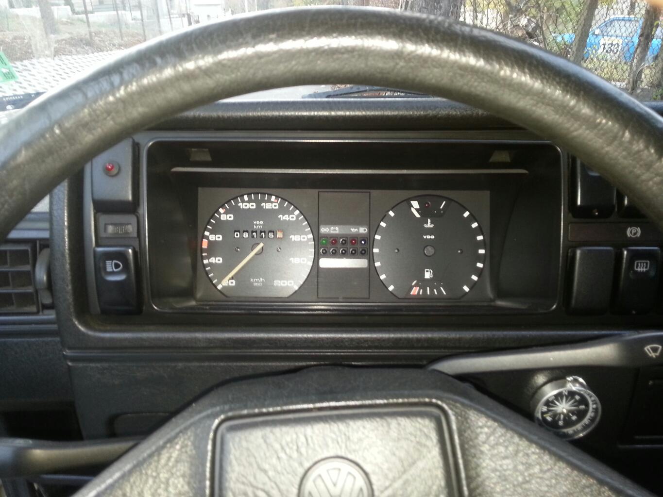

Сложих спойлера над задния прозорец, вежди на калниците, ел. стъкла, километраж с оборотомер и борд. компютър, крайно гърне от KR, и ниски пружини. Последва широк нож и разни дребни детайли.
Последна промяна от kr86 на Съб 28 юни 2014 21:55, променено общо 4 пъти.

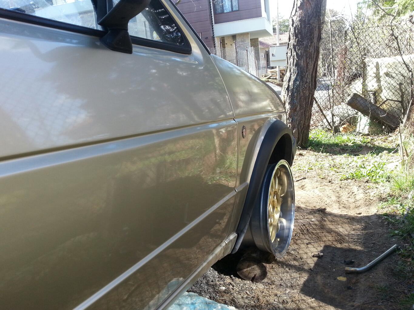

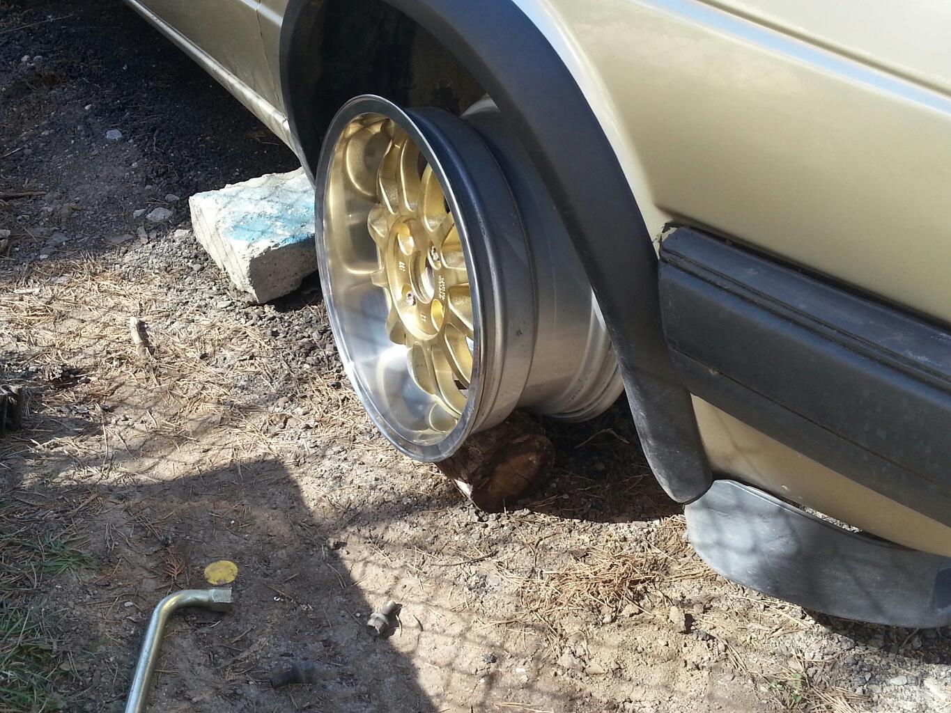

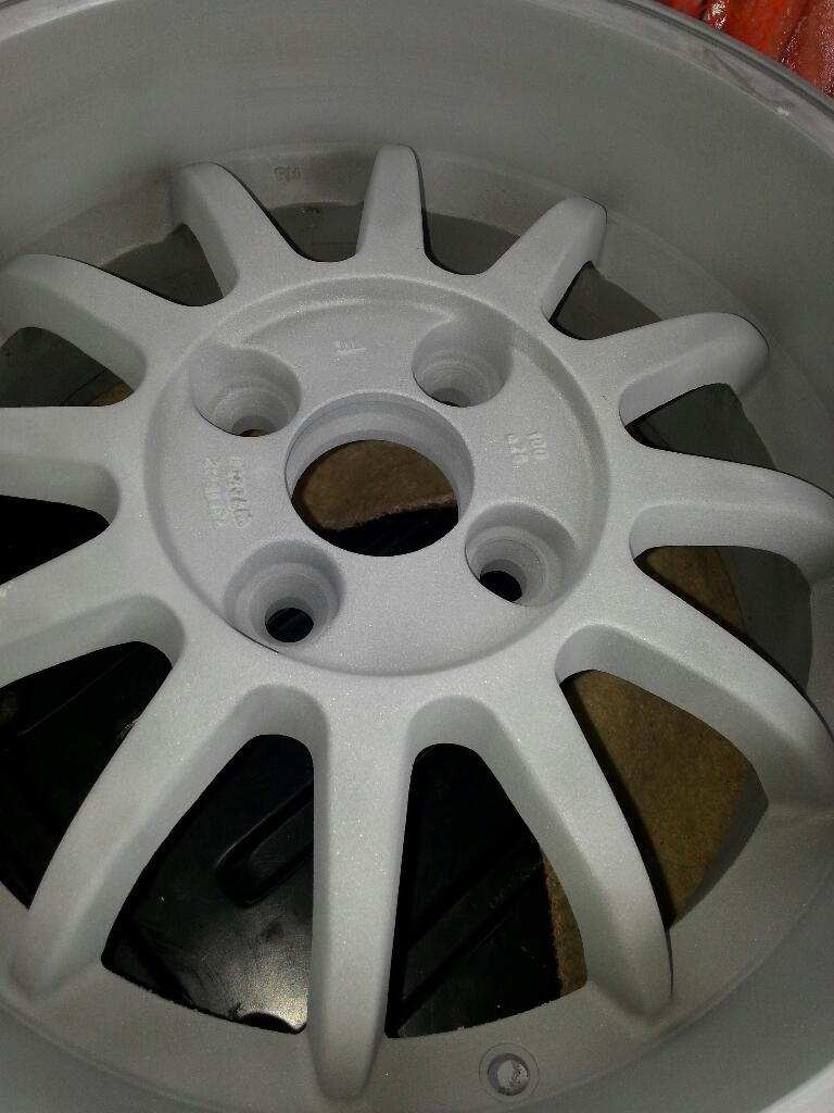

Дойде ред на джантите... :)

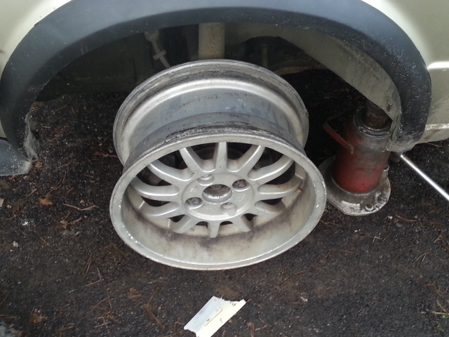

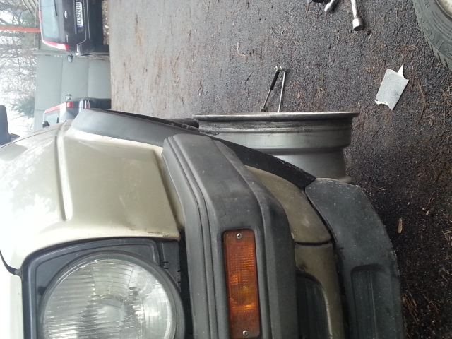

Купих RH CLASSIC 7J ET 25 но имаха нужда от освежаване, което прерастна в ребилд.
Песъкоструй и полиране....
Направих си "машина за полиране" от мотор за пералня Перла 05. :mhihi
Тук ефекта е налице.
Купени и монтирани гуми Kumho 195/45/15.
Последна промяна от kr86 на Съб 28 юни 2014 20:59, променено общо 2 пъти.

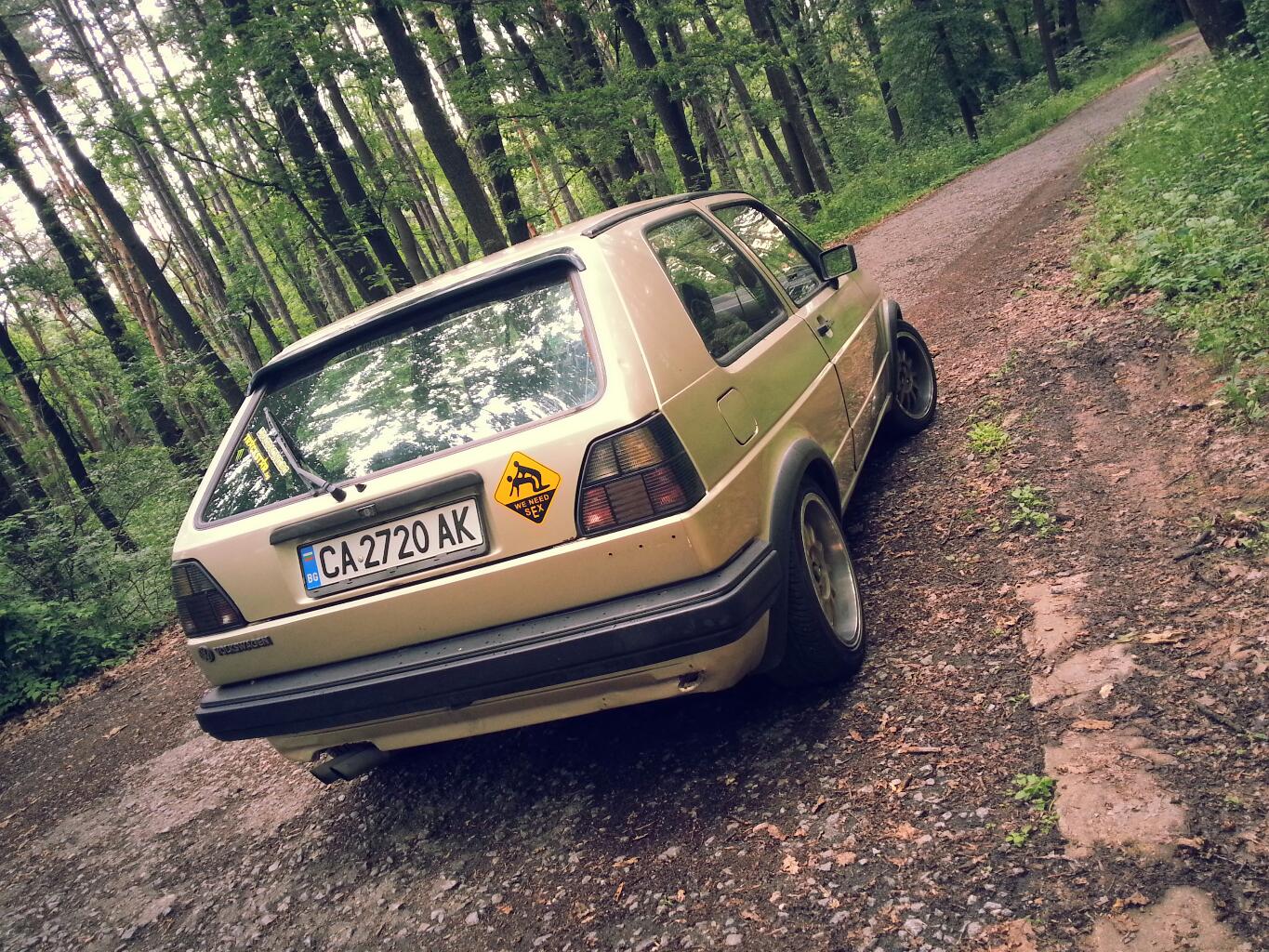

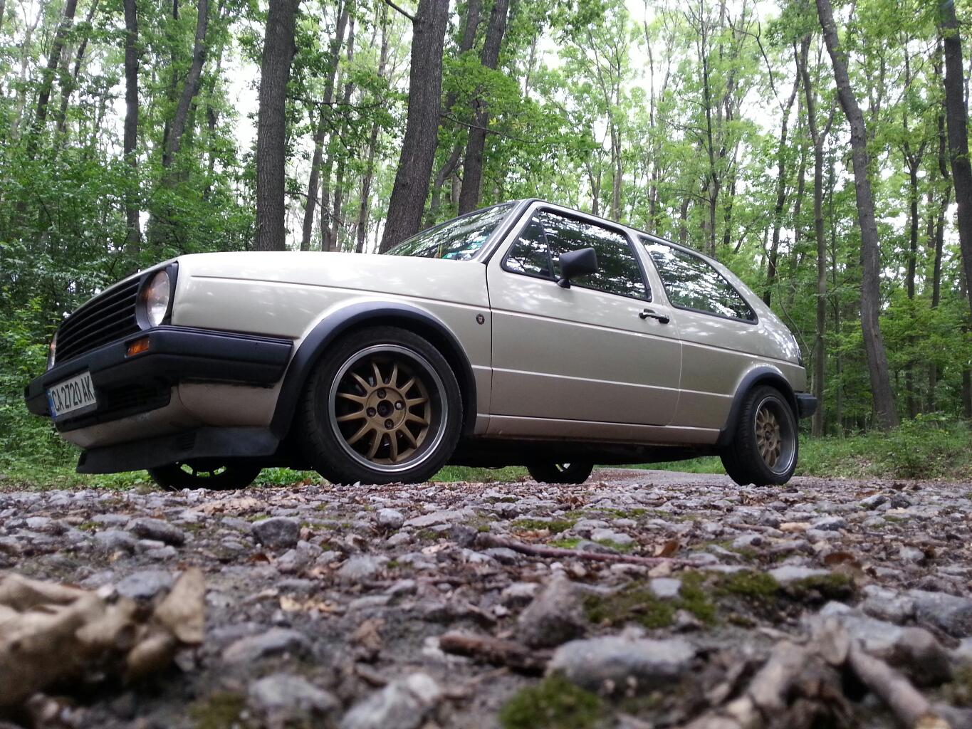

Идеята е да разглобя колата до голо купе. За кърпене няма, така че ще се пребоядиса, ще се сложи шумоизолация и ще я събирам част по част.
Искам за сложа мотор ABF (той чака подпрян на двора) с автоматичната кутия. Незнам тая кутия колко ще държи но не го правя за състезания все пак.
Вече е на ниско окачване но не ми допада така. Искам още по-ниско. Следващото нещо е да купя койлове илиииии да си направя въздушно окачване.

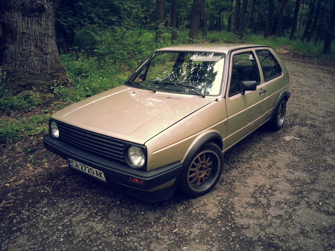

Към днешна дата колата изглежда така:

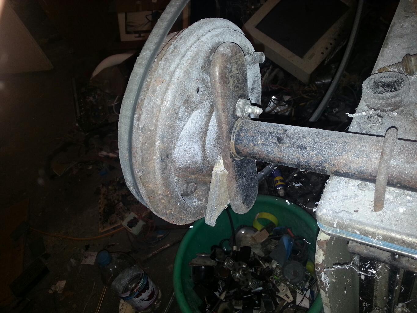

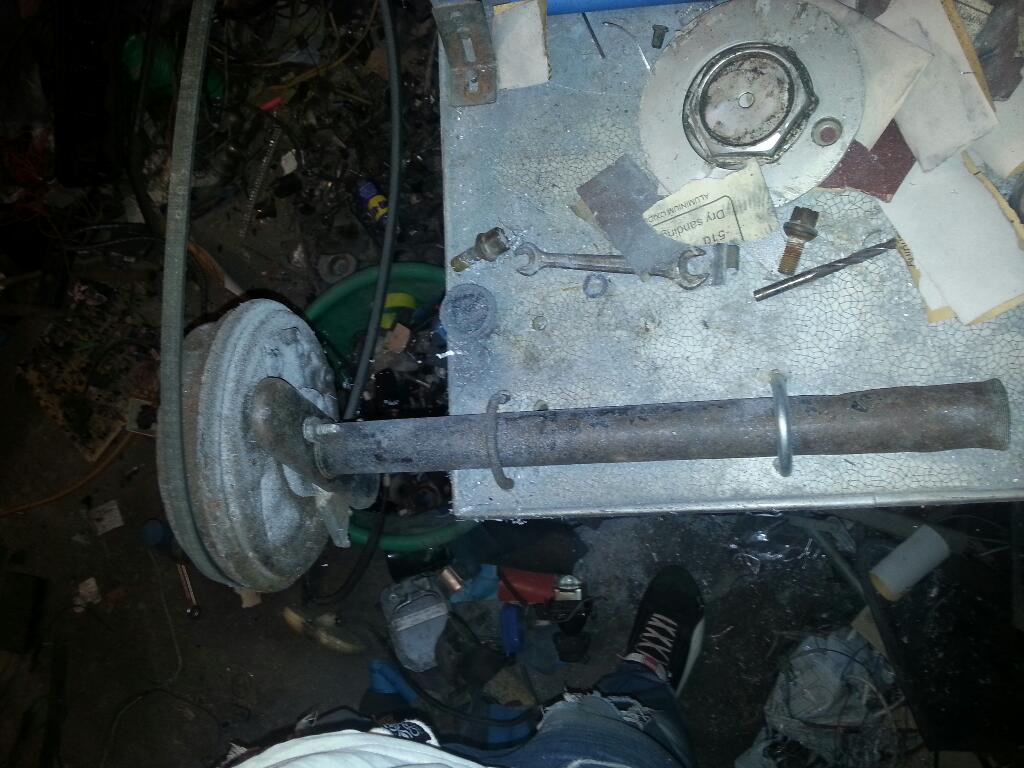

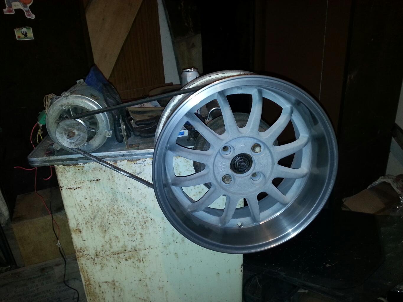

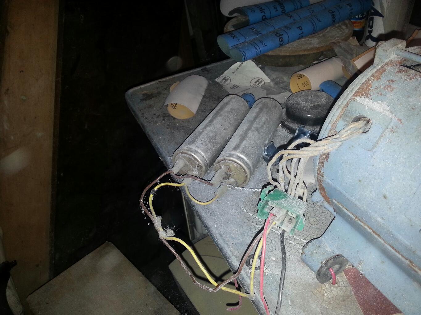

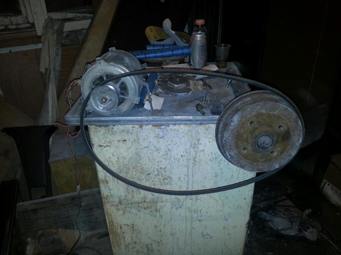

Няколко колеги ме питаха за "машината" за полиране и затова качвам малко снимки и един клип.
Използвах двигател от стара пералня заедно с кондензаторите и ремъка, стар хладилник, който ползвах за работна маса, крачна помпа, барабан със корпуса и оста от голф 2 и две скоби за гърнета (с тях захванах помпата за хладилника).
Пробих два отвора в степенките на помпата и там захванах с болтове оста на барабана. Мотора се захваща според това какво ще ползвате за маса.
Сяаа хладилника не е задължителен :mhihi :mhihi :mhihi кой каквото му попадне...
Важната част е да се намери схемата за свързване на електромотора. Трябва да се върти с пълна сила защото е с 2 степени( пране и центрофуга) За пералните "Перла" я имам и мога да помогна.
тук има схема
http://knivesbg.com/forum/viewtopic.php?f=25&t=2543&start=15
Пускате пералнята и прането е готово за полиране. :biggrin

НЕ можеш ли да завариш барабана за електромотора?
Beco_
Мнения: 191
Регистриран на: Нед 27 апр 2008 18:45
Re: 1984' Golf mk2 automatic
Мнениеот Beco_ » Вто 01 юли 2014 20:05
май има нещо общо с предавателните числа,и аз имам същата машина с мотора от пералнята,но като натискам повече и мотора се товари.инак двойката много ми харесва,но мисля че това фоилио е много тъмно,ама то май и други няма има едно много светло и едно дето бие на оранжаво-кафяво. аз бих си търсил онези чохалчета дето се монтират на крушката ама са трудна работа за откриване.аве с две думи- вървиш в правината посока.
