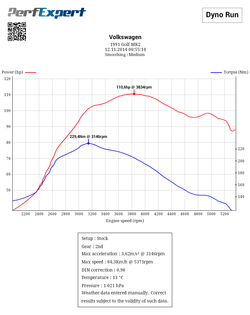

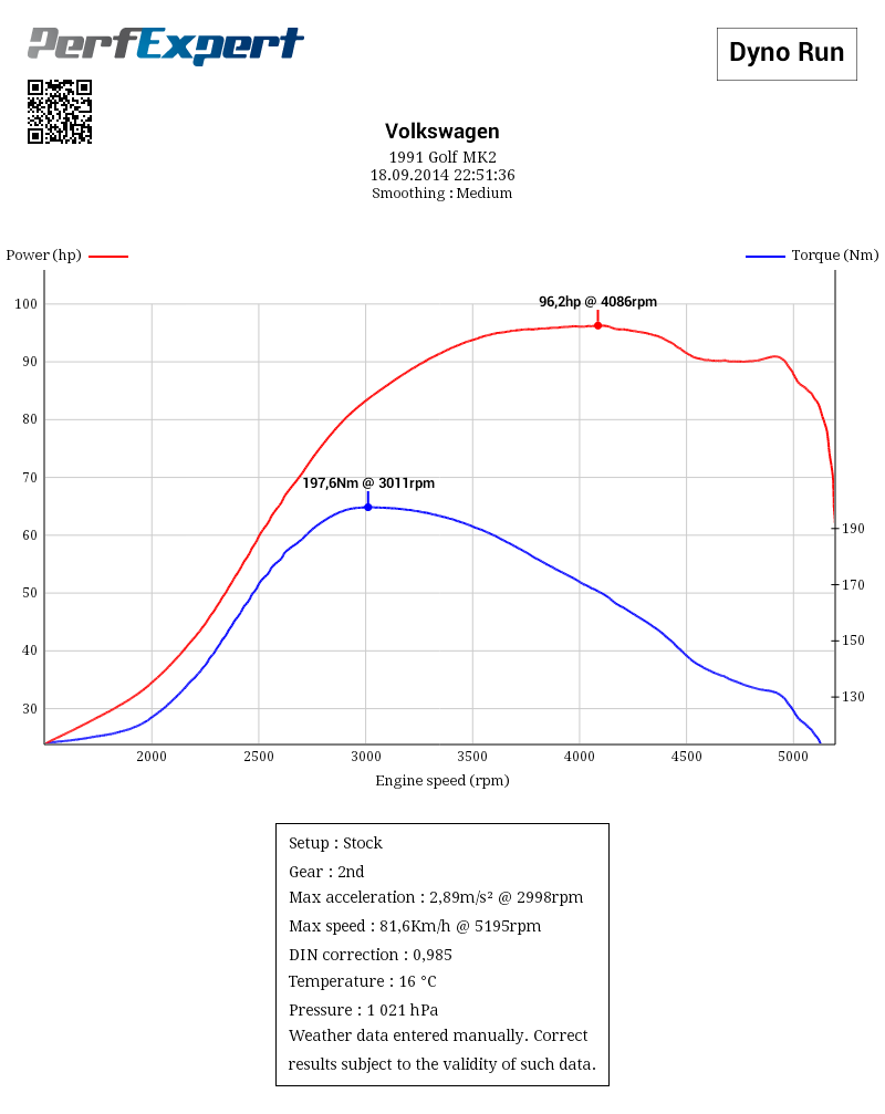

Мнениеот pavel_stoilov » Чет 27 ное 2014 21:32
И така колата е разработена вече, главата е пристегната след първите 1000км маслото е сменено и отново и раздавам гас :mhihi . След ремонта определено се чувства разлика във вървенето към по-добре, а това показват и графиките :th_up . Налягането на което се кара е същото 1.4 - 1.5 пик и 1.3 холд, като има леки донастройки на помпата. Колата също грее значително по-малко.
vucata
Мнения: 3610
Автомобил: Ford Mondeo MK2
Двигател: 1.8TD 2000
Re: Голф 1.6 GTD напомпване
Мнениеот vucata » Чет 27 ное 2014 22:41
Мммм доста добрее :th_up
