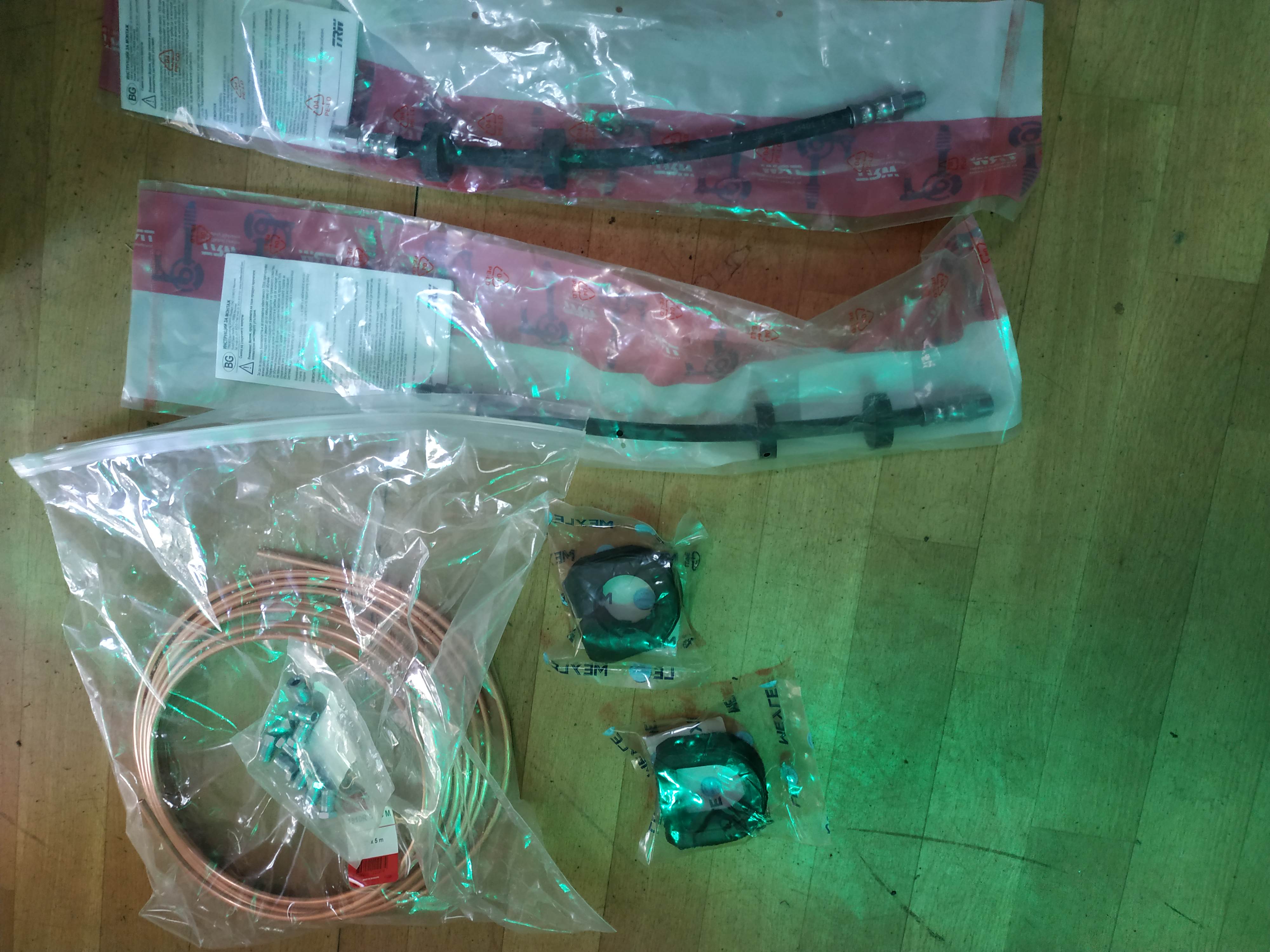

Последна доставка тампони за новата рейка, предни спирачни маркучи и още тръба с щуцери че не стигнаха

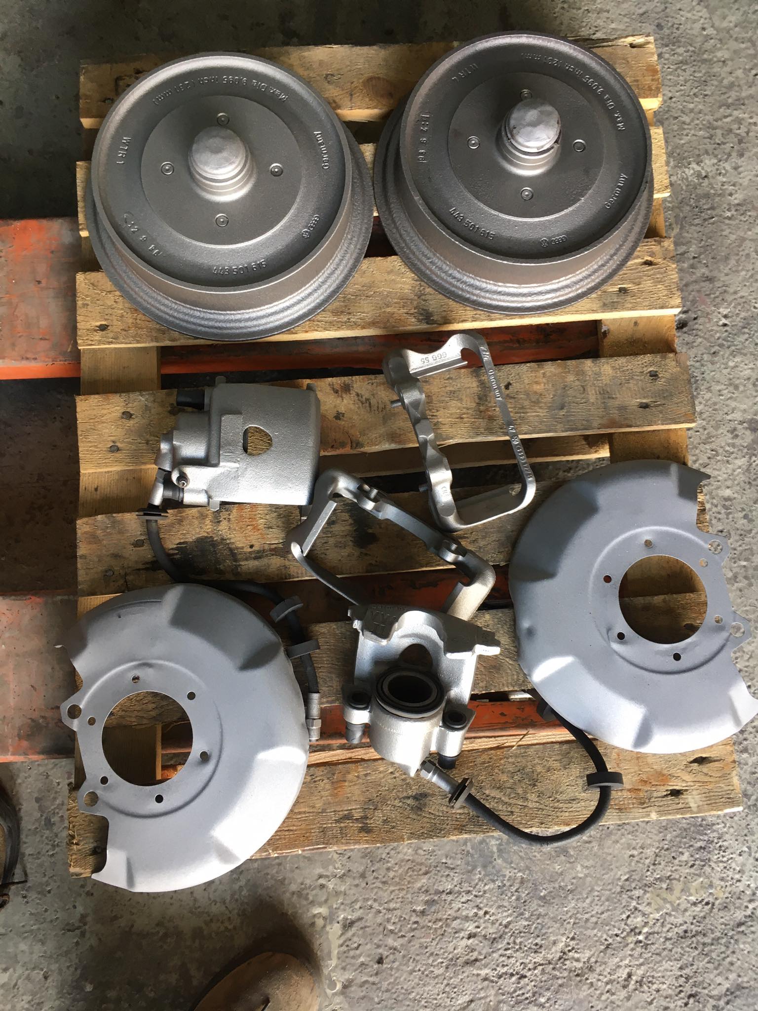

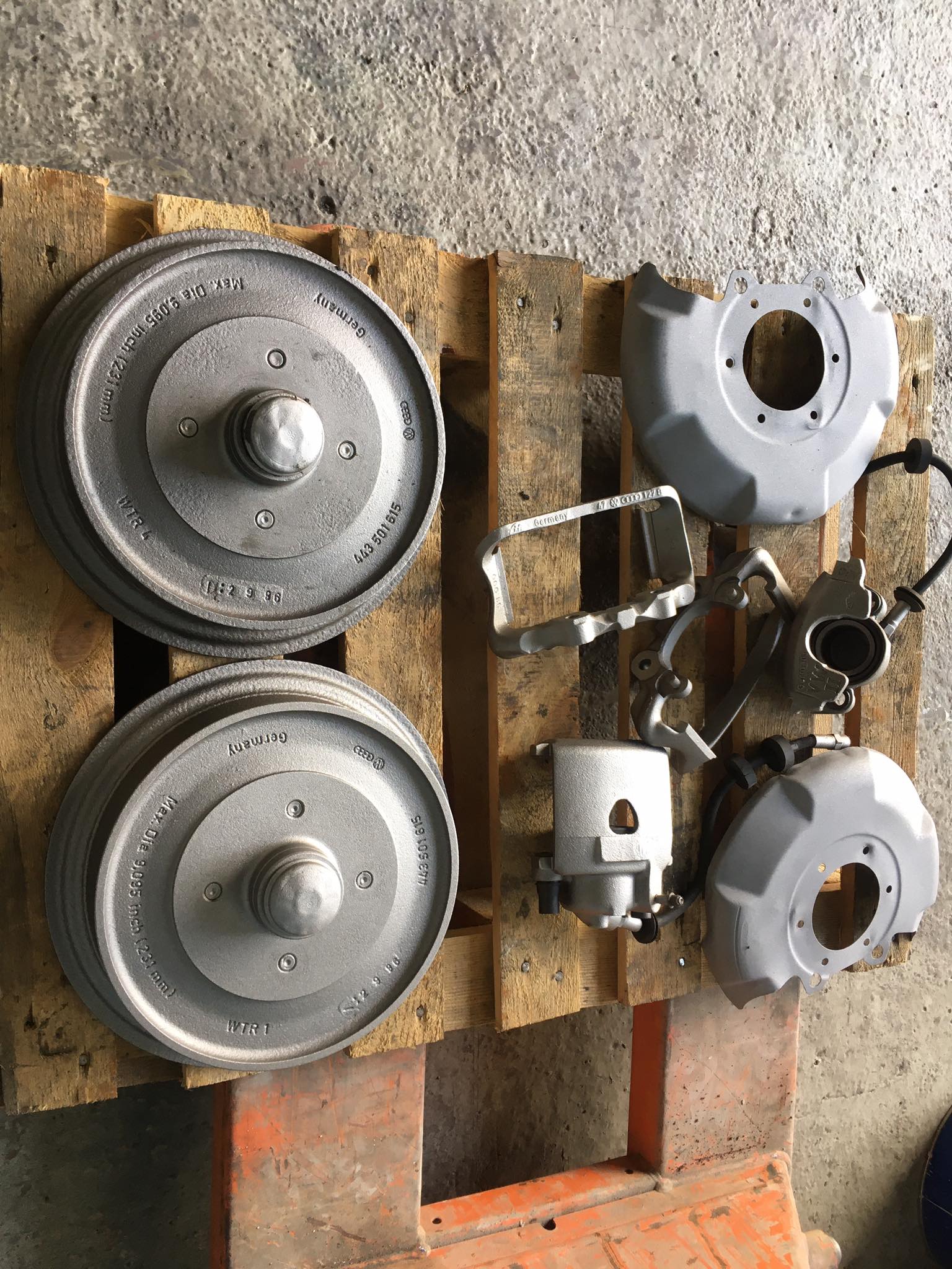

айде малко да съберем дреболийките от кутийките :)

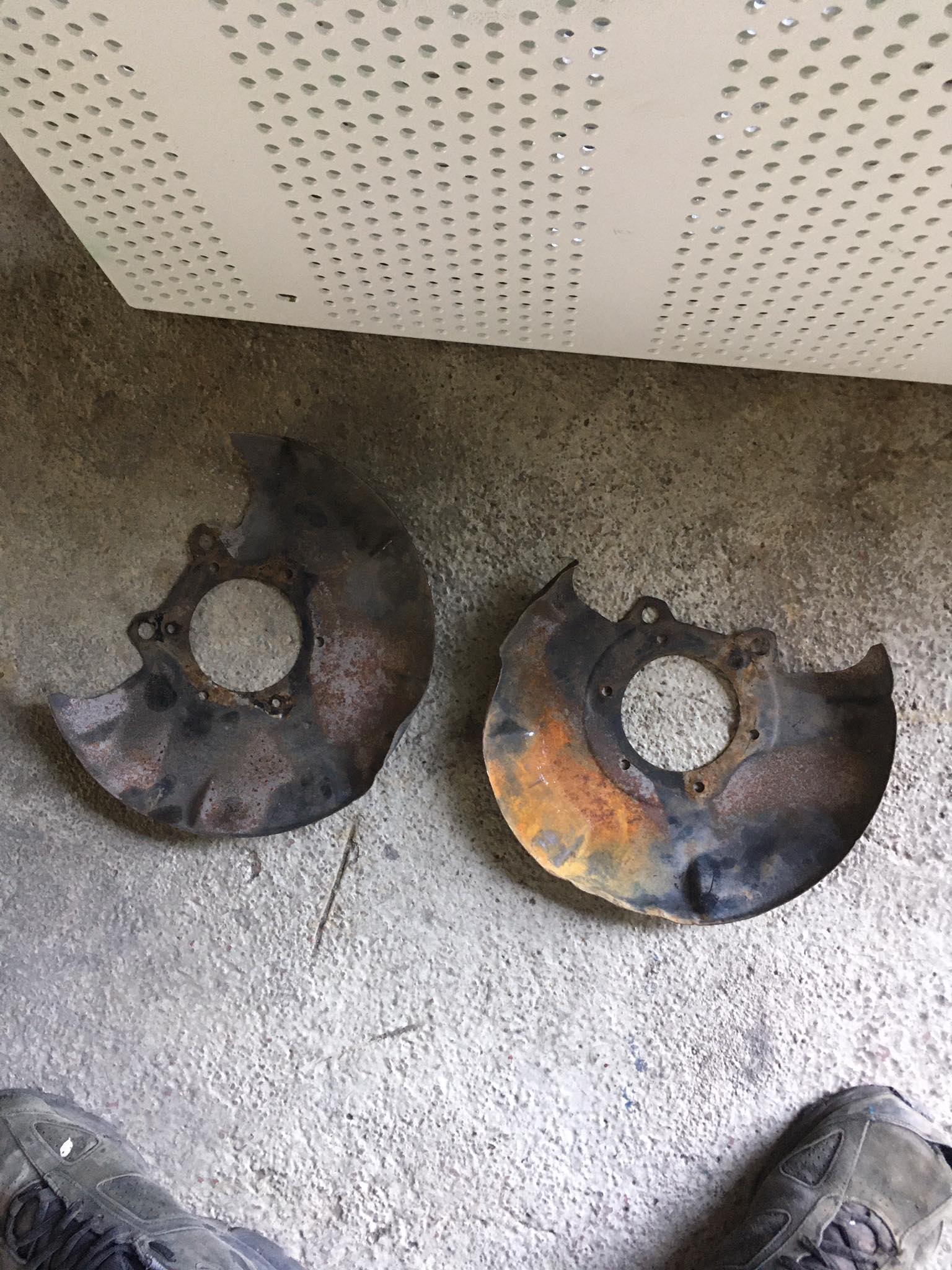

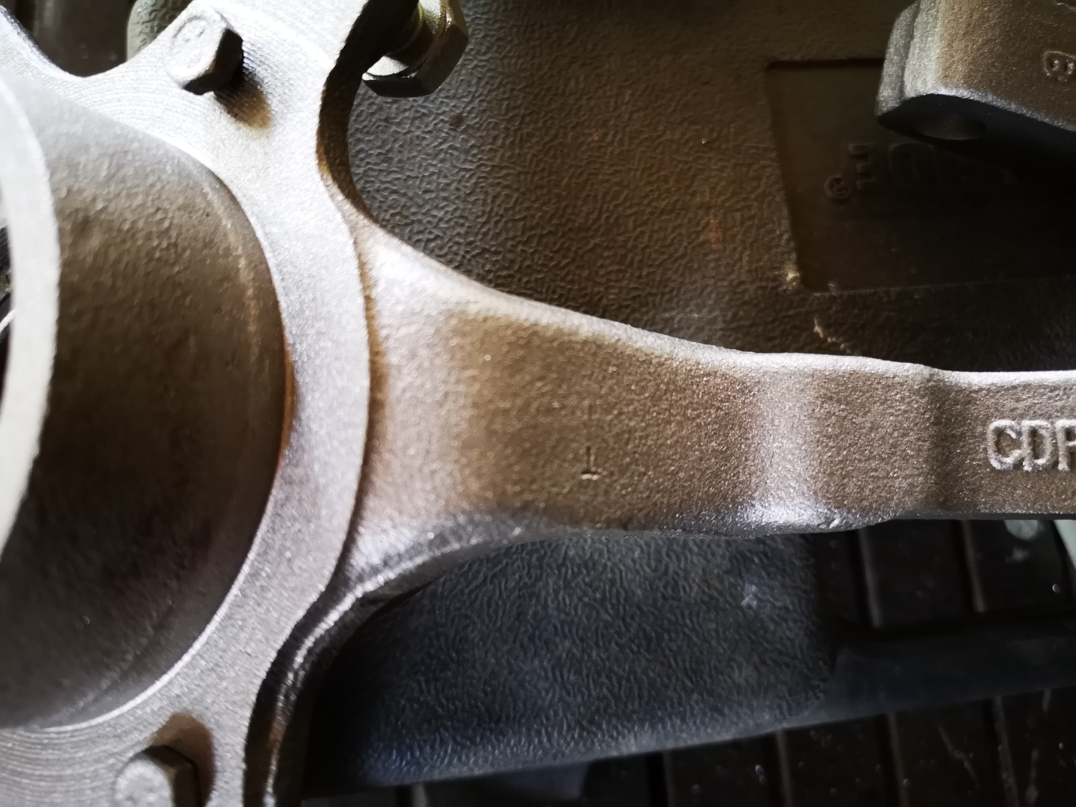

Мнениеот DoH_KuXoT » Чет 06 авг 2020 12:49
малко пясък :smile
преди
след

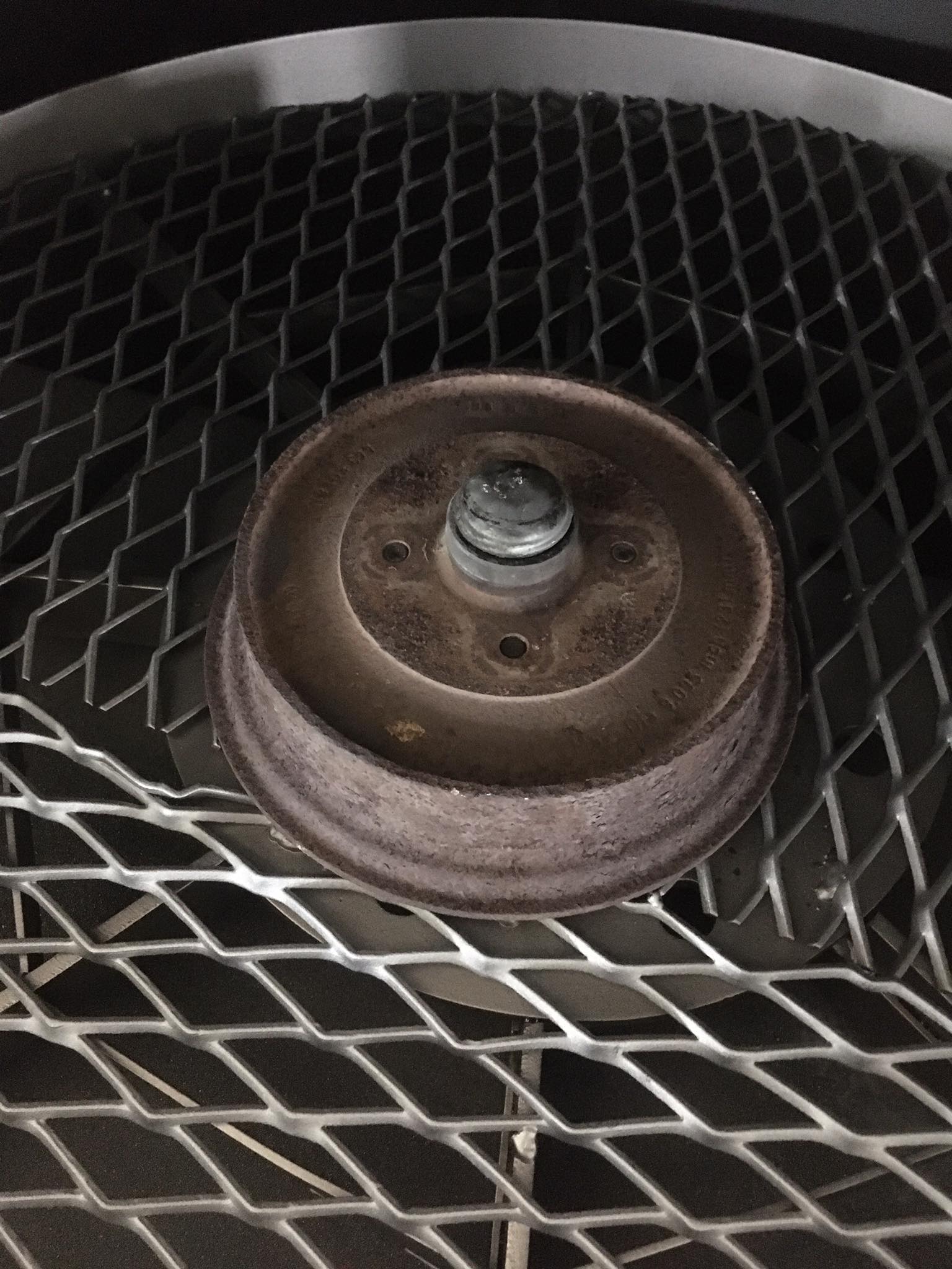

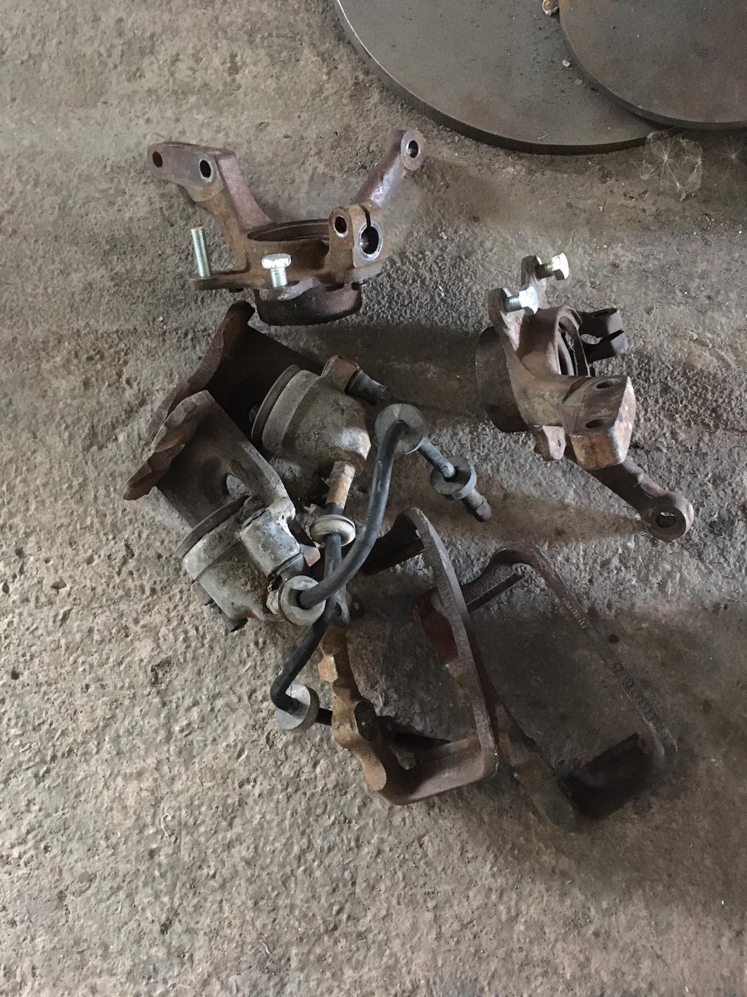

Мнениеот DoH_KuXoT » Чет 06 авг 2020 13:21

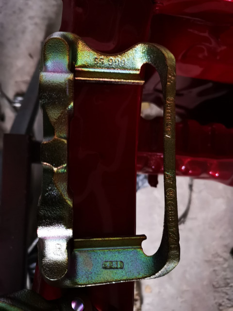

шенкелите също

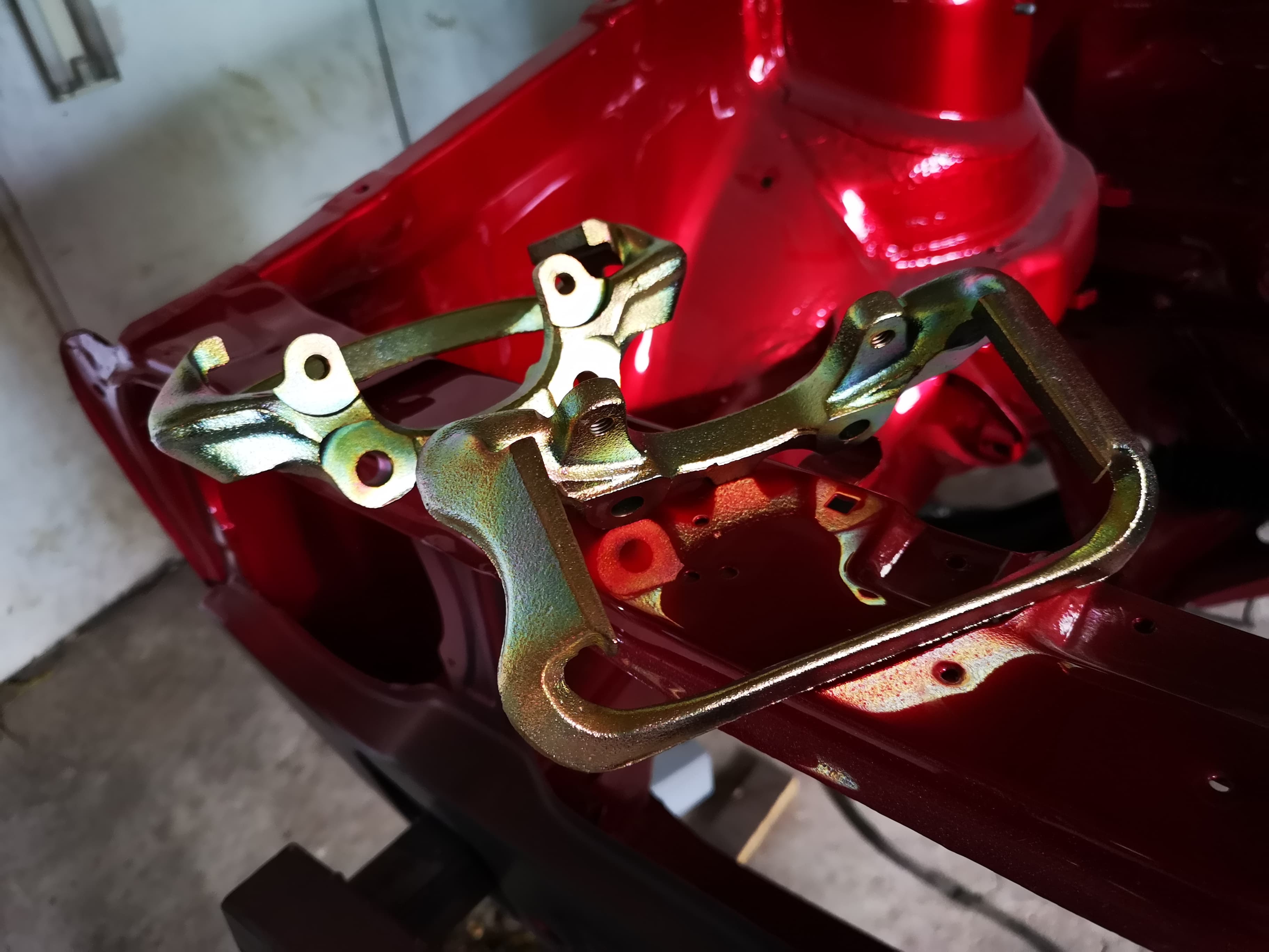

Мнениеот DoH_KuXoT » Вто 11 авг 2020 14:27
малко цинк
PACH
Bus Master
Мнения: 3093
Автомобил: VW Bus T3 Syncro
Двигател: 1.9 M-Tdi
Re: Caddy MK1-Caddy-llac
Мнениеот PACH » Пон 17 авг 2020 21:44
Инфо за поцинковането , място, фирма ?
