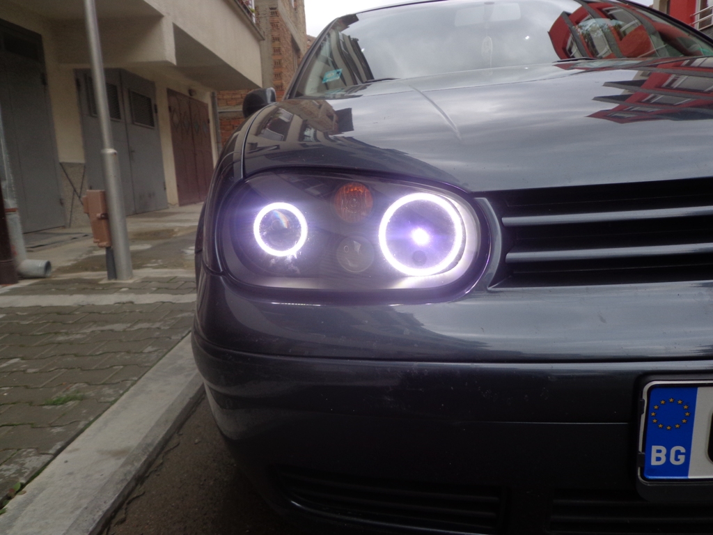

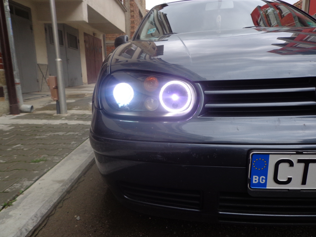

ангелски очи golf - 3
Мнениеот K0908 » Пет 09 яну 2015 6:58

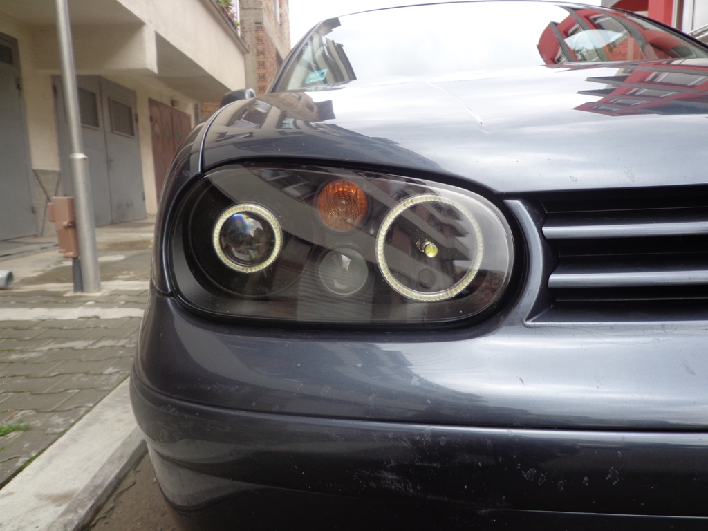

На мен много ми харесват, евала за труда. Ако не ти е проблем да им направиш по една снимка от близо без включени светлини да придобием представа как седят. :th_up

Изображение ето снимка как стоят като не са пуснати :) червените се продават :arrow http://www.vwclub.bg/forum/viewtopic.php?f=45&t=434351

Супер са станали, Колега ! :th_up :th_up Това от диодните ангелски очи ли са ( с многото диоди). Обясни малко за монтажа: с какво залепи фара и как ги свърза очите ;)

Ангелските очи са Ccfl не са с диоди и да обесня и за монтажа...
Значи отлепих стъклата с топъл въздух след това изтрих стария силикон с кореселин и пак с помоща на топъл въздух,,, след това направих една малка дупчица в долния край на рефлектора "зад ангелските очи" - за да минат кабелите зад него след това хванах ринговете с двойно залепващо тиксо няма проблем засега държът след това взех черен санитарен силикон минах целия фар с този силикон и нямам проблем :) дори единия фар преди отлепването се запотяваше сега всичко е ОК.. Не е кой знае каква философияя :love.vwclub
