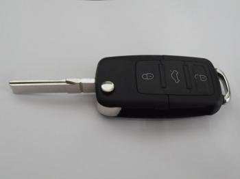

3. Как мога да му сложа сгъваем ключ "за по-голяма гЪзария"?

Ами просто си купуваш такъв ключ от някой колега от форума (има да продават), разглобяваш твоя и новия и преместваш карантиите от твоя в новия. Но ако очакваш да му заработи дистанционното... Няма кой да му приема сигнала.

Bro0z3r - Благодаря ти братле, значи тези двете процедури за подгряване на седалките и ESP/a , процедурите са сложни. С това, ако трябва ще се премеря , но поне за ключа искам цялата кола с него да я въртя. Да я заключвам/отключвам чрез самите бутони, а сега едно приятелче ми каза, че трябва да ида на ключар да смени всички ключалки за вратата,багажника и запалването, а сега се обадих на ключаря каза ми, че цялата процедура ще ми струва близо 300 лв.......

Колегата Bro0z3r ти описа най-добре нещата. Мен за ключ ми искаха между 60-80лв с обучението.. не знам тези 300лв откъде ги измислиха

Има готови аларми, които имат такива заготовки в комплекта,но чак 300лв. ми се виждат много... И определено не трябва да се сменят всички патрони, а само заготовката/ите трябва да се нареже/ат като хората спрямо твоя ключ.. И освен това имобилайзера трябва да се обучи към новите ключове..

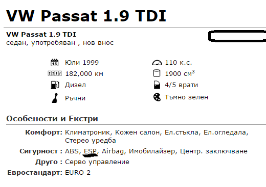

А сигурен ли си, че наистина имаш ESP
то и аз мога да напиша в обявата, че имам много неща попринцип. Казахме ти, 300лв са прекалено много за такова нещо. Аз лично няма да дам толкова пари, но ти си преценяваш

В обявата и човека от автокъщата ни увери, че всичко в обявата което го пише, го има и в колата....
Също така в обявата пише, че има и аларма, но не ми дадоха дистанционно за аларма, на ключа има два бутона, но те не работят...
Както и да е, явно се преебах
