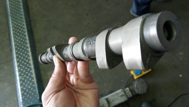

Още преди да я пусна в движение започнах с план за годината - рошави валове с лифт 11 монтирани в резервна глава с конверсия към механични повдигачи, за да могат 4-те карбуратора да дадат желан резултат. После ще има настройка,а може и карбовете да се превърнат в дросели-ще преценя като навъртя километри, регулируемо Кони отзад.
За момента съм подсигурил главата и валовете. До месец се очаква да е готова за монтаж заедно с окачването отзад.

Ето малко материал за плакнене на окото, макар че не е довършен - има още една паста да се изкара.
Не успявам да предвижа монтажа на новия чарколяк, че едни чички в Пловдив не работят и моя човек няма откъде да вземе закален материал за конверсията от хидравлични към механични повдигачи в Пловдив.
Другата седмица уж ще бачкат, та ще видим.....

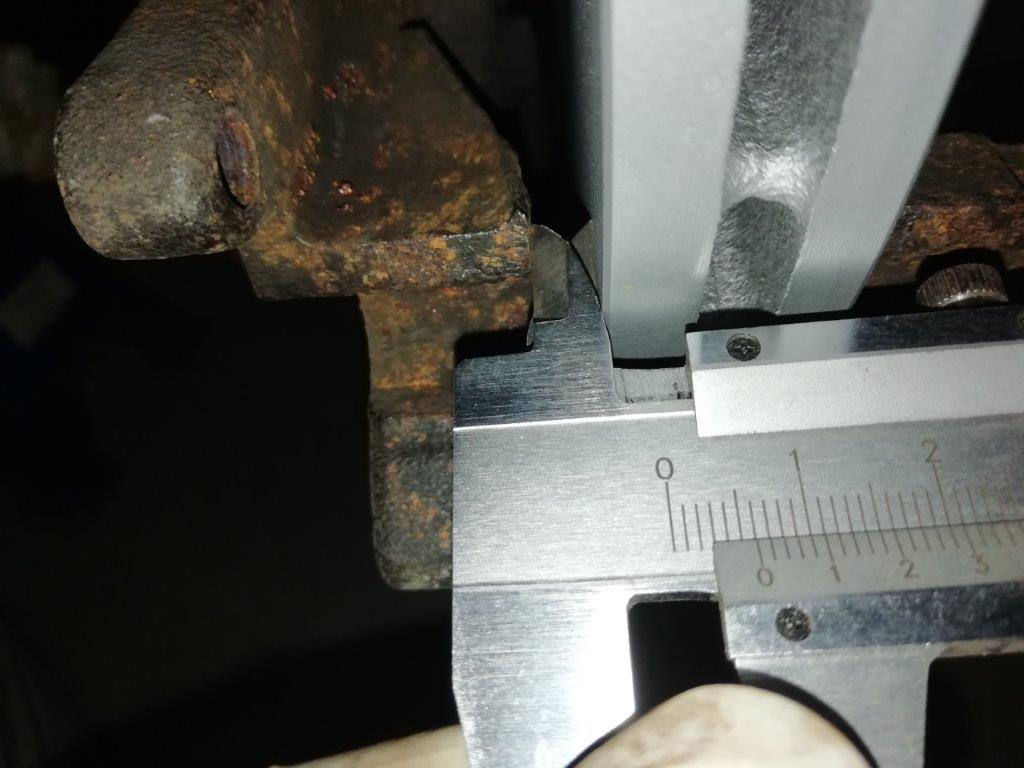

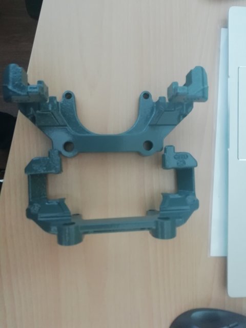

Тия дни си играя със спирачките, защото се оказва че моите 256мм от седене са сдали багажа. Има омасляване откъм буталото, диска се износва неравномерно ( повече откъм буталото) и колата като цяло не спира. Купих си директно комплект предни шенкели с дискове и апарати от поло 6N - 16v. В момента на колата апаратите са Гирлинг 54, но са с малките пробки май което ги прави различни от нормалните Гирлинг 54 доколкото успях да се информирам. Апаратите които дойдоха от 6N-16v-то са Лукас 54, което е на практика еквивалент. Обаче като са седели в моргата без дискове и накладки, някой явно е натиснал спирачката и буталото от едната страна е излезнало на 1/3-та и има лека корозия.
С целия си акъл , вместо да сменя с новите части - реших да пробвам да сложа супорта, диска и ате 57 апарата , който имам от дейли Октавията си ( 288х25мм).
Нещата са на ръба да станат, но понеже тоя диск тежи колкото джантата ми на полото ( иначе ще се събере в джантата, карах същата на Октавията) и ще ми убие вървежа, си поръчах 280х22 пак за Октавия ( от тези дето са с неделим шенкел/супорт) и днес ще ги взема. Височината на 280х22 диска е по-голяма от 288х25 диска, което е добре защото на шенкела на полото си иска да влезне навътре.
Довечера ще разбера дали тази разлика е достатъчна или ще доработя супорта леко, или ще му подложа някакъв минимален спейсър.
Странното е че междуцентровото на болтовете на шенкелите на двете спирачни системи е еднакво - АТЕ и Гирлинг/Лукас.
Защо тогава никъде в нета не намирам някой да минава на АТЕ спирачната система?
Нито Голф 2-ки, никой , а според мен АТЕ-то е по-добрата система, на всичкото отгоре отключва доста повече варианти за големи спирачки.
Дайте акъл малко хората дето сте в час с ВАГ, защо старите Гирлинг/Лукас не се обръщат към АТЕ, а ентусиастите се мъчат с някакви 256мм дискове или 280мм, говорят за някакви супер рядки и ценни апарати от Г60 , плащат майка си и баща си за тотално смазани и корозирали Гирлинг 60-ки и т.н., като в същото време всяка втора кола е с АТЕ 57-ца в моргата?

280мм на голф 4 или още FS3 апарат са проблемни, слагаш нови дискове и накладки и след някой друг километър диска е крив, затова повечето минават на 288 или 312 там имаш отделен съпорт, апарата е АТЕ 57 или АТЕ 54, да кажа АТЕ 54 и Гирлинг/Лукас 54 нямат нищо общо. По-добре си рециклирай Лукас 54 апаратите и слагай тях с отделния съпорт и няма да имаш ядове. Колкото до Гирлинг 60 това как тежи не е истина, а за 288мм диска с АТЕ 54 апарата си прав тежи и няма смисъл, ако колата няма 180 коня и нагоре или повече от 1200кг. 280мм с Лукас 54 и отзад ако си с 226мм стандартно+АБС АТЕ МК20 ако сложиш ще имаш спирачки да си е*е мамата.

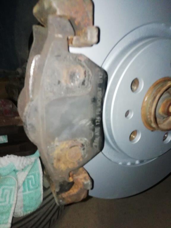

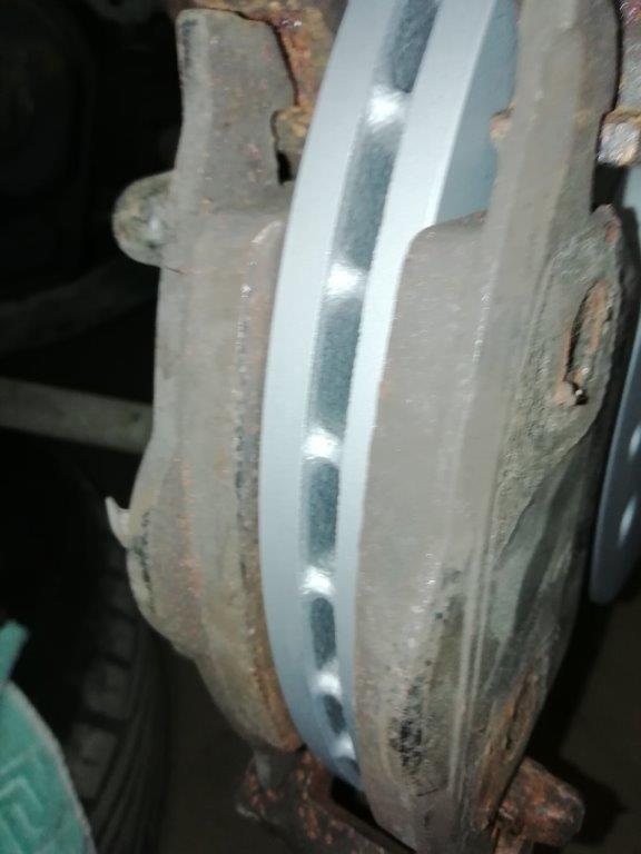

FS3 са неделимите шенкели , а аз реално съм с делими от поло 6N и 256мм вентилирани Гирлинг 54.
Сега ще кача снимките , но реално имам останали сток спирачките ми от Октавия 1 - 288х25мм с АТЕ 57.
Реших да пробвам да монтирам супорта от АТЕ 57-цата и пасна на отворите на шенкела от Поло 6N.
За да ми дойде изнасянето, а и за да не убия вървежа - купих 280х22 дискове и фрезовах супортите 3мм, за да центрирам.
Реално довечера ще монтирам за да потвърдя 100% успеха, но не очаквам изненади.
Garchev написа:Повечето хора искат просто да направят просто болт он подобрения. Това според мен е причината , иначе варианти има! Аз лично на голф 3 преминах на АТЕ 57 с 312мм предни дискове , задни апарати от S3 с 280 мм вентилиран, накладки ATE ceramic отпред и отзад. МНОГО ДОВОЛЕН!
Отзад трябва да са 256мм вентлирани, на Шкодата съм с комплект от S3 навсякъде. За момента съм с плътни дискове отзад от Поло 6N2 или 9N, не знам - като направя предните ще тествам и ако трябва ще чопля и там.
Попаднах на уж изчерпателната тема за спирачките в този форум тук - http://forum.vwclub.bg/viewtopic.php?f=52&t=245479&start=675 , обаче нямам толкова време и нерви да чета всичко. Мисля да напиша и постна и там какво съм направил, за да е полезно на някой.

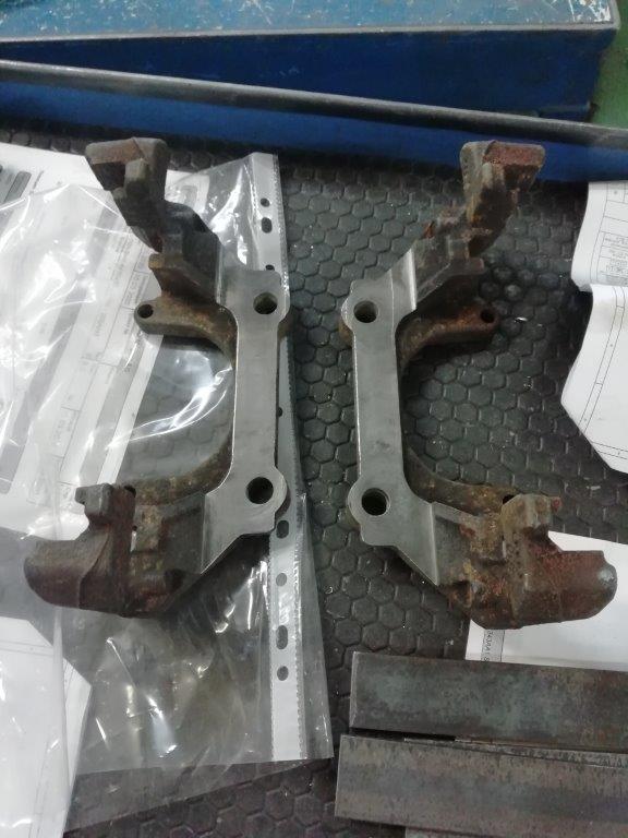

Oще малко снимки:

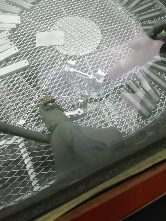

Фрезова се супорта 3мм, за да се разпределят общо 6-те мм двустранно

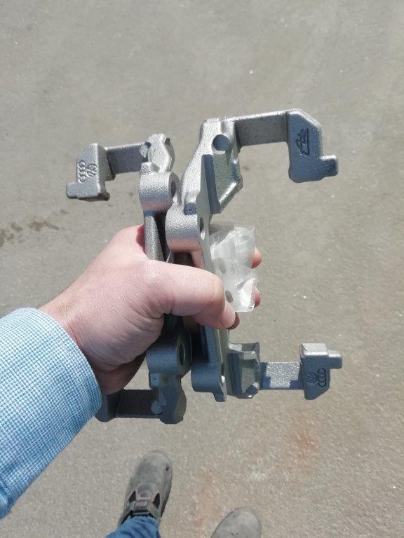

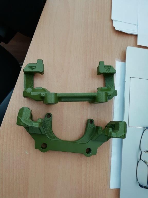

Специален грунд, мислих така да ги оставя:
Но ме хлъзнаха и ги довърших с една специална боя, която е невероятно здрава и никакъв хиимкал не може да я бутне:

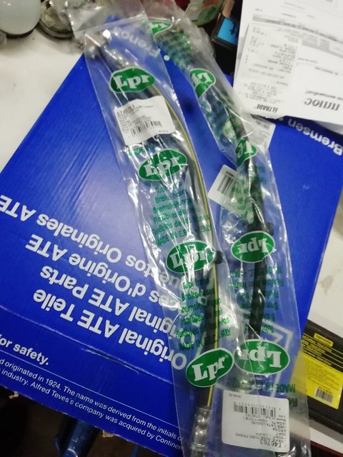

Още малко снимки, това са спирачните маркучи които мисля да станат от Поло 6N - номер 6Т46763, че не се чете тук:

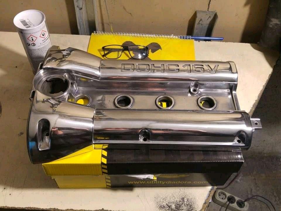

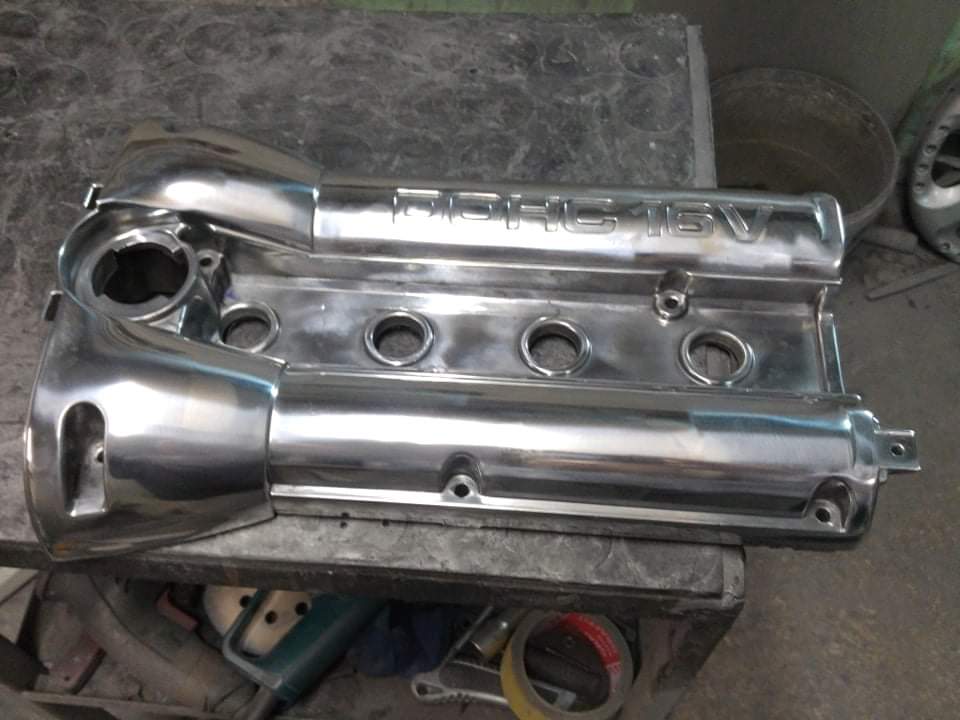

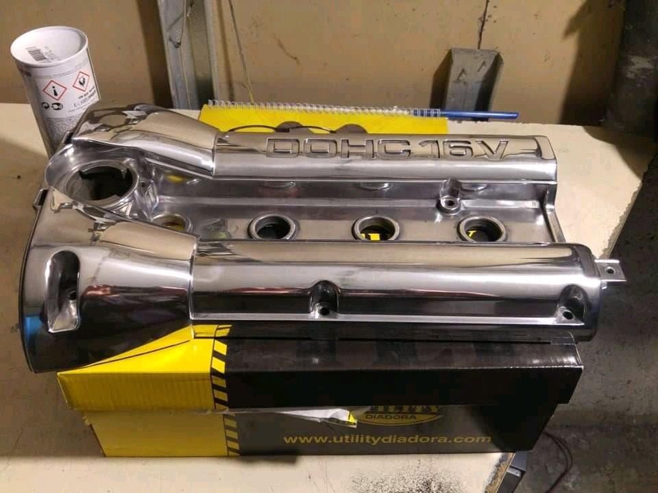

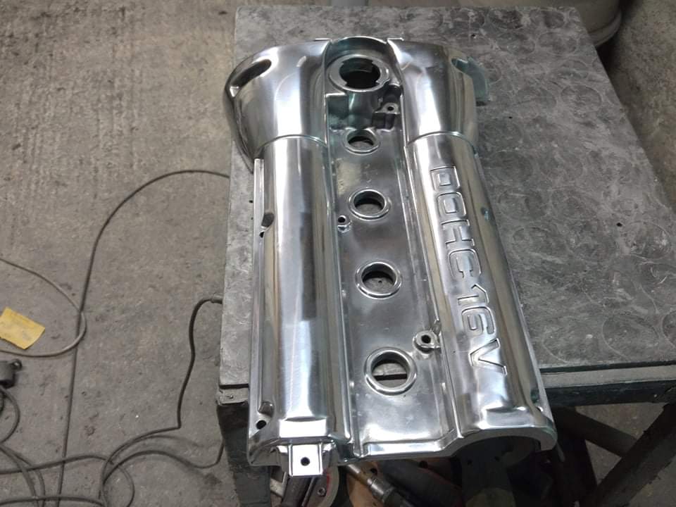

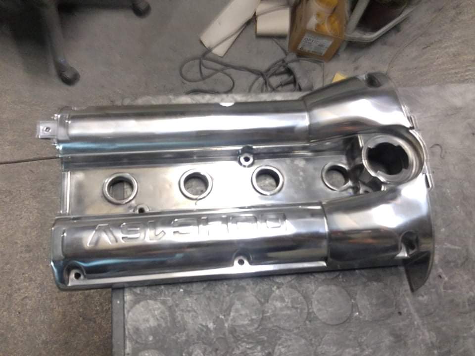

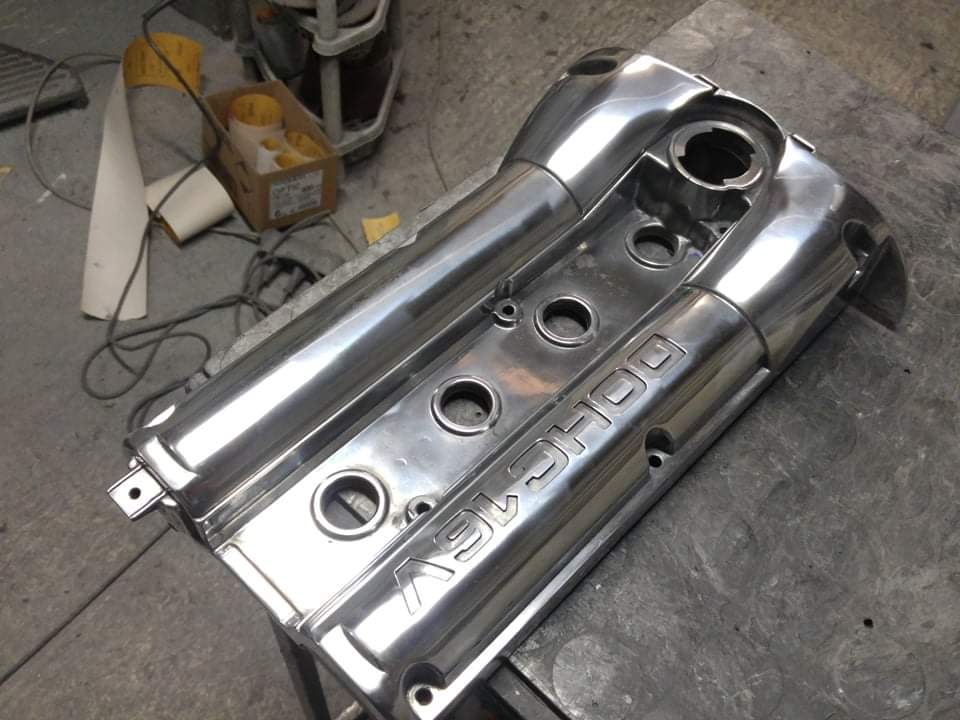

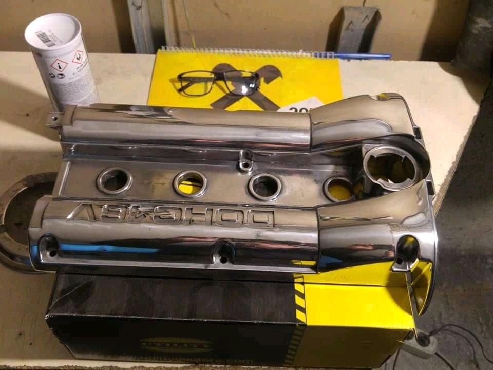

А това ми е готовия капак на клапаните с леките забележки които ще преживея :)
