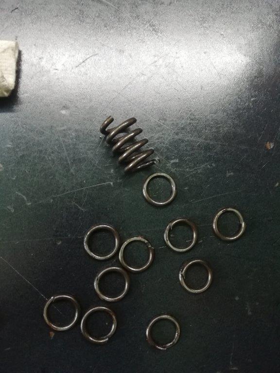

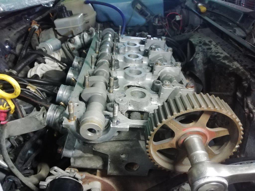

Бая счупени сток пружинки на клапаните се оказа че имам, най-интересното е че са счупени идентично всичките в основата на втората витка, а колата си имаше прекъсвач и не е имала как да вдига над 7300-7500 оборота. Не е ясно защо са счупени при положение че Касапа върти неговите всички полота,лупота и т.н. с тоя мотор на 7500 без драми, че може би и нагоре.
В неделя почнахме работа към 11:00 и бачкахме до 00:30 - доста неща свършихме и бях доволен.

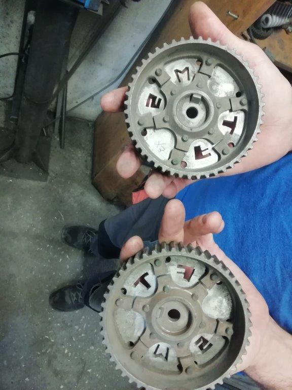

Сменихме водната гайда, измерихме и изработихме + закалка механичните повдигачи, монтирах шок тампони и новите пружини отзад на окачването, струговахме дисковете отзад и направихме 20мм дистанционери за долния захват на амортесьорите към моста ( седеше само на болтове пред сервиза временно). Сменихме валовете и семерингите.
Оказа се че Добри не е копал главата 2-3мм за по-високите пружини от БМВ М52, защото на единия цилиндър отдолу има водна магистрала - наложило се е да реже първата витка и да шлайфа М52 пружините. Реално в момента пружините след рязането са 1мм по-високи от AFH стоковите и са по-твърди, монтирани са с допълнителен натяг.
Колата е била зацепена правилно на ангренаж - белезите не отговарят защото блока е ABU , а зъбното колело е от AFH - има допълнително направен белег от Добри , за който беше забравил.
На практика колата ми си е вървяла екстра, но е губила компресия във високите защото са зависвали клапаните - това е била и причината да изгуби високите си.

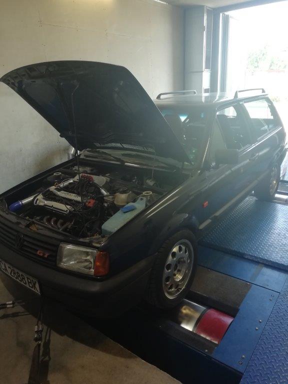

Явно колата запали предната вечер и успях в дъжда да я прибера до Пловдив без инциденти, макар да не работеше никак добре.
На бензин работеше по-добре отколкото на газ и я карах на бензин. Ще кача линкове от тубата как я палим за сефте + от дино сесията, но като успея да намеря време да уплоудна видеата.

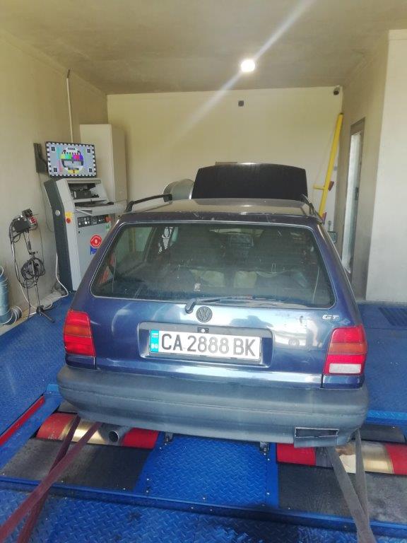

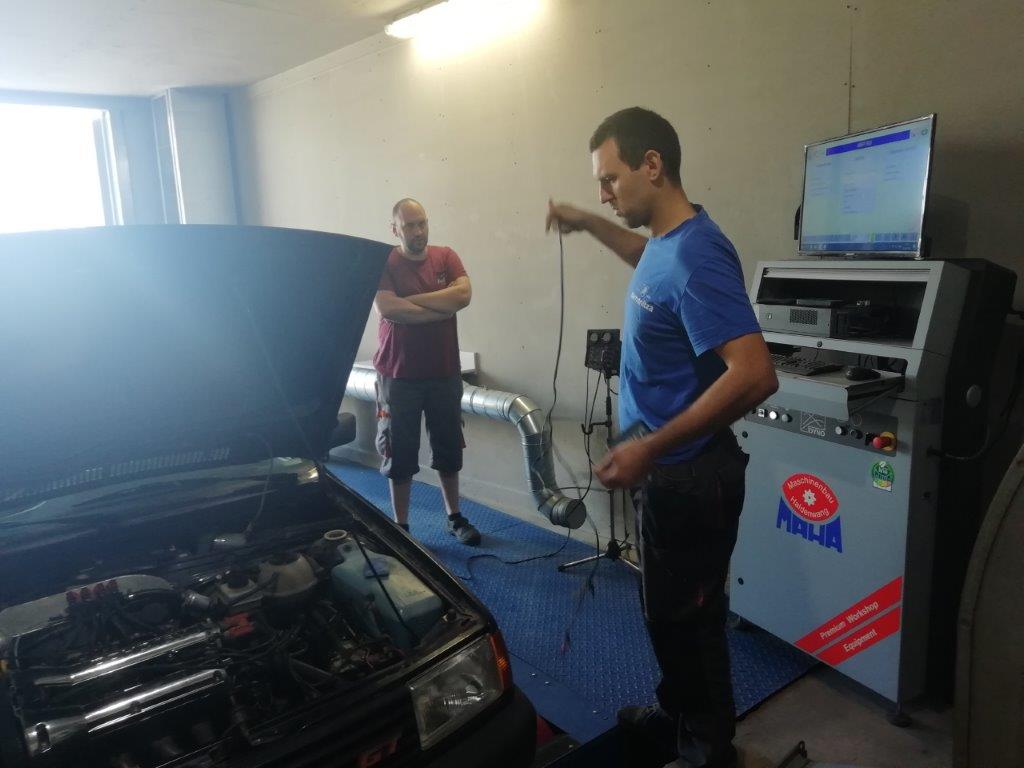

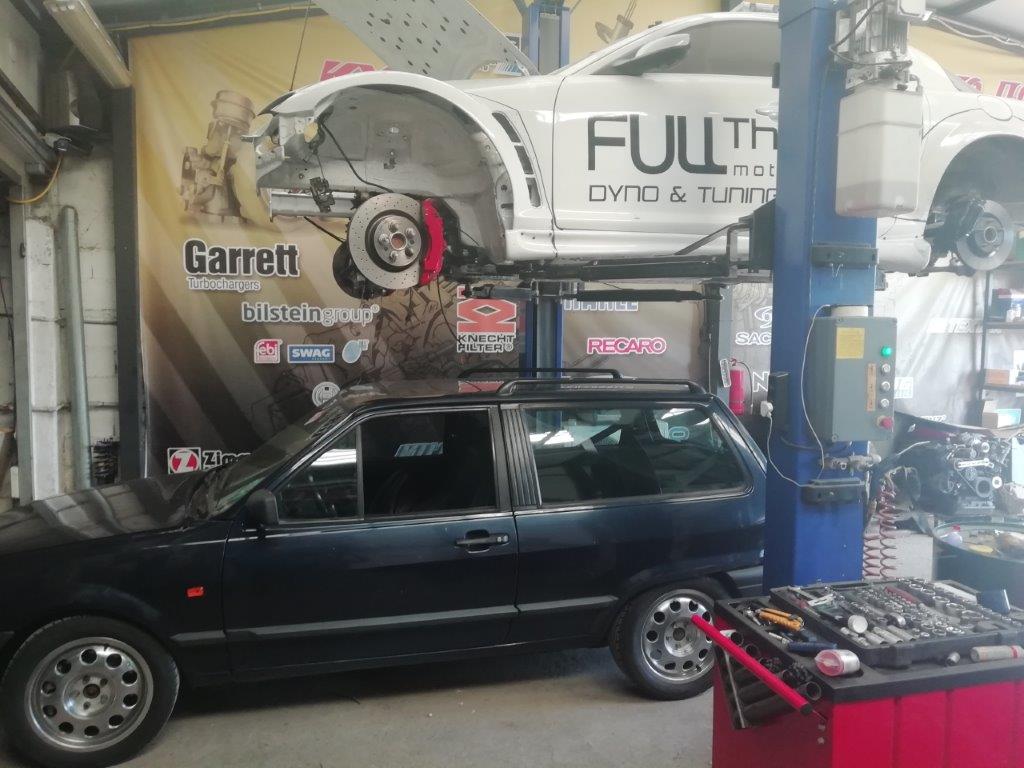

На следващата сутрин в понеделник 22.06.2020г. бяхме в 9:00 на дино при @full throttle motorsport aka Жоро Касапа.
С този човек сме се виждали отдавна покрай Добри, но за пръв път прибягвам до професионалните му услуги.
Страшно съм доволен от подхода, начина му на работа и професионализма - горещо препоръчвам услугите му.

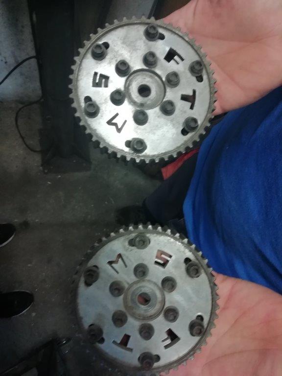

Ето ги двамата виновници тия полота и двигатели да са интересни:
Жоро се заигра много със запалването и после с горивото ( имам над 100 км на диното), което тотално преработи и взехме да даваме газ до 7000 оборота - това е резултатът на бензин до 7000 оборота.

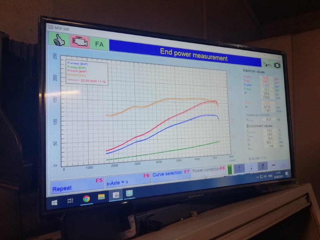

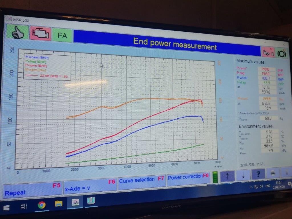

После Жорката отиде да си свърши нещо в сервиза и ни остави да помислим с Добри до колко оборота да я въртим тая кола.

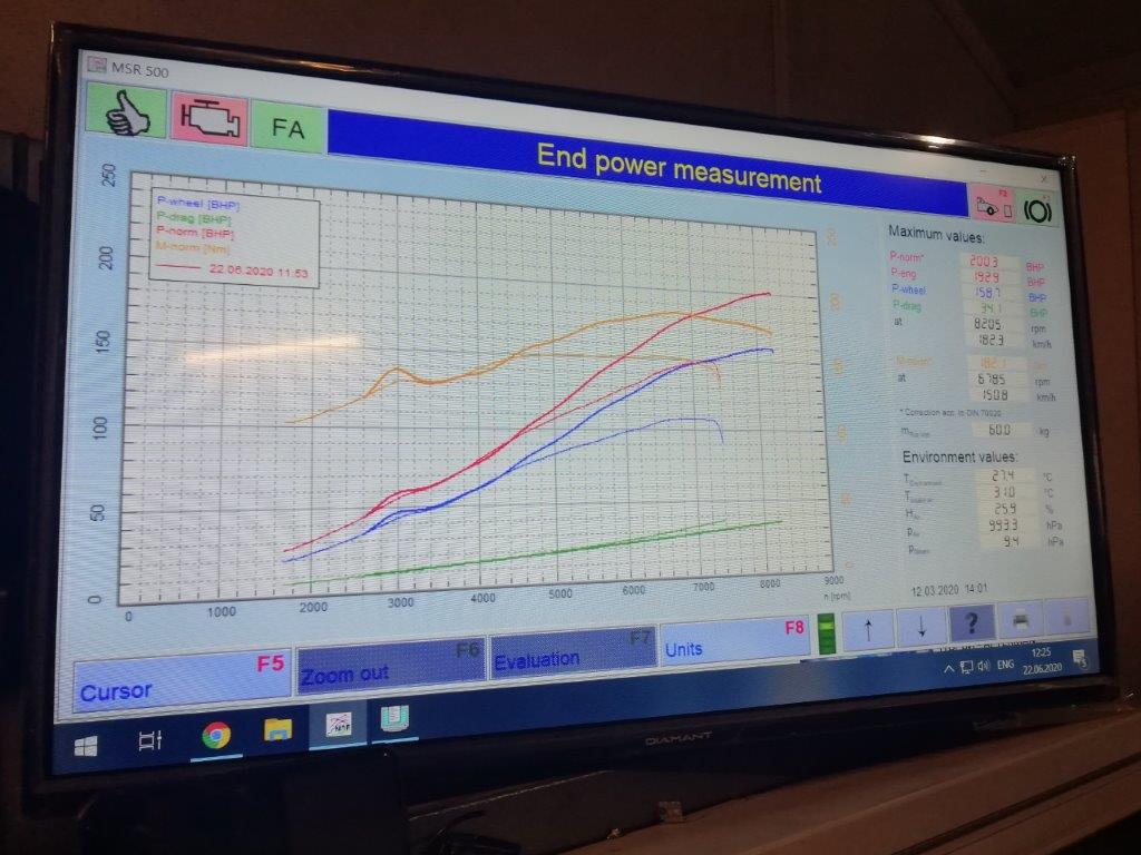

Решихме да заложим консервативно на 7300-7400 оборота, защото никак не исках да я взривим след толкова работа.

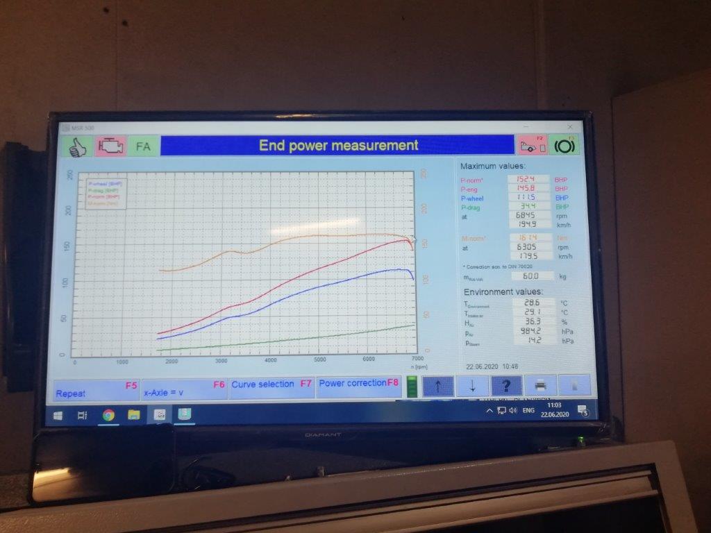

Ето дино на бензин до 7300, като валовете определено са изнесли работния диапазон нагоре - ако въртим нагоре ще вадят още коне. Касапа въртят редовно до 7500, някои и до 8000, но сърце не ми даде да я рискувам само за да имам пикова мощност. Между другото на 4-та на прекъсвача вдига 206км/ч тая кола :)
А това е мощността на газ при въртене до 7300-7400 оборота:
Това пък е моята графика наложена спрямо едно сиво поло със собственик на име Цветан, който върти до 8000 оборота, но е с двойни пружини и още по-агресивни валове. Тя цялата концепция там е за по-високите обороти, първичните му диаметри на изпускателя са 38-ци и т.н. докато моята кола е смятана да работи на сток валове до 6500 и нагоре губя ефективност така или иначе.

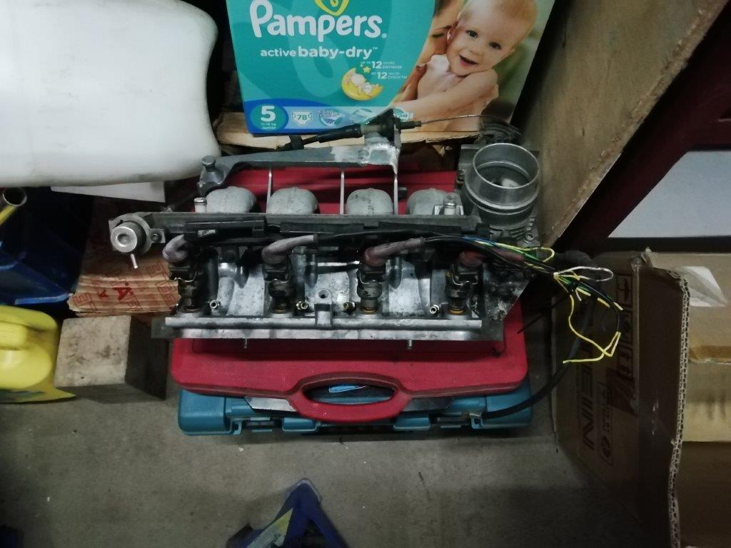

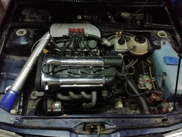

Re: Polo mk.2F Econoshitbox on steroids
Връщайки колата до София ( пак в дъжд, на места проливен) и каране 120 км до работа вчера с нея имам следните впечатления и планове за бъдещето:
От моето поло успяхме да направим В16-ка на Хонда, което едновременно е страхотно постижение но и не е това което искам от тази кола по улиците.
Загубих доста в ниските със смяната на валовете, които не са просто копия на С20ХЕ а са Risse Motorsport ( https://risse-motorsport.de/ ) - реално са Cat Cams ако не греша по дизайн на Риссе.
Та ниските страдат, нагоре са екстра. В комбинация с най-дългата кутия от G40 - това не е приятно защото иска постоянно да я дереш на обороти.
Имам следните варианти:

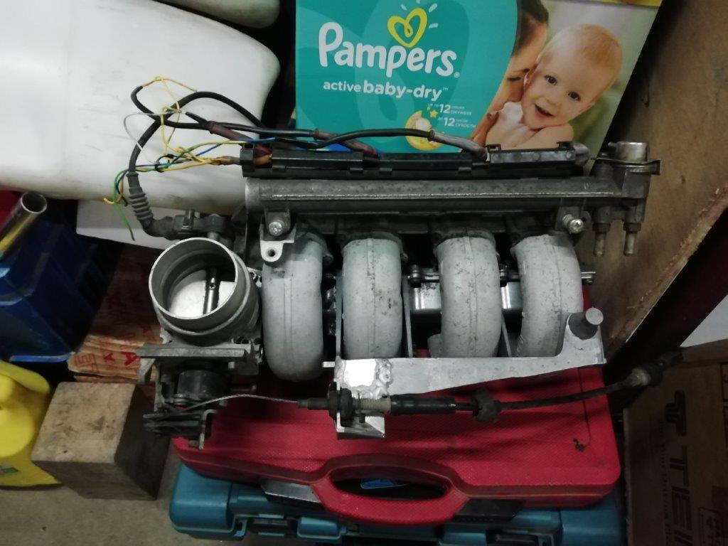

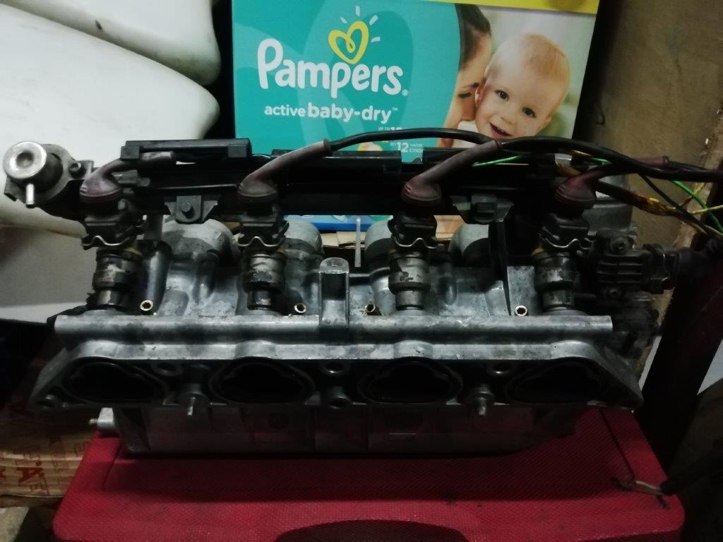

1. Минавам на пълна инжекция със сток всмукателя, който имам с БМВ 60мм дросел , евентуално и с игра с раздвижните колела което ще ми даде повече в ниските. При недостатъчен ефект мога да върна някоя от двете по-къси скоростни кутии , които имам. Колата ще е бърза, но ще продължи да е пикова и да се усеща като Хонда.
2. Минавам на пълна инжекция със сток всмукателя, който е с БМВ 60мм дросел, връщам сток валовете за да спечеля обратно ниските и средните, като губя от 6500 нагоре, но запазвам дългата кутия на която по принцип се радвам.
При всички положения първата ми работа ще е да върна сток всмукателя и да мина на пълна инжекция отново, карбовете с еърбокса ще идат в ибей като комплект май, може би с валовете.
Ще покарам още малко колата да допълня впечатленията си, но вчера се сборих с Е46-ца дизел и сигурно е била 3.0д защото вървеше една идея по-малко от полото. Разход вчера беше 13,5л/100км газ при 40 минути трафик в София тръгни-спри и после мъжко каране Петрохан в двете посоки.
Явно ще се видим пак с Жоро , за да настрои пълната инжекция на бензин и да коригира ако върна сток валовете - но това ще е най-рано след месец.

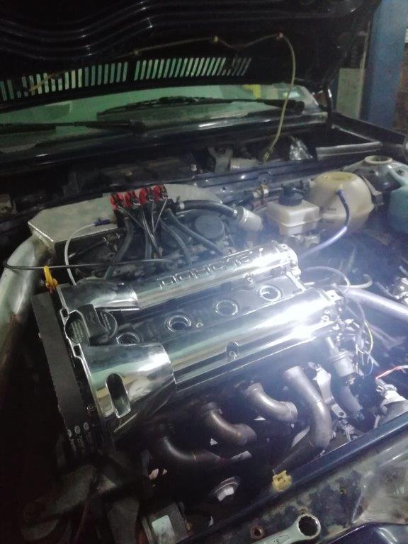

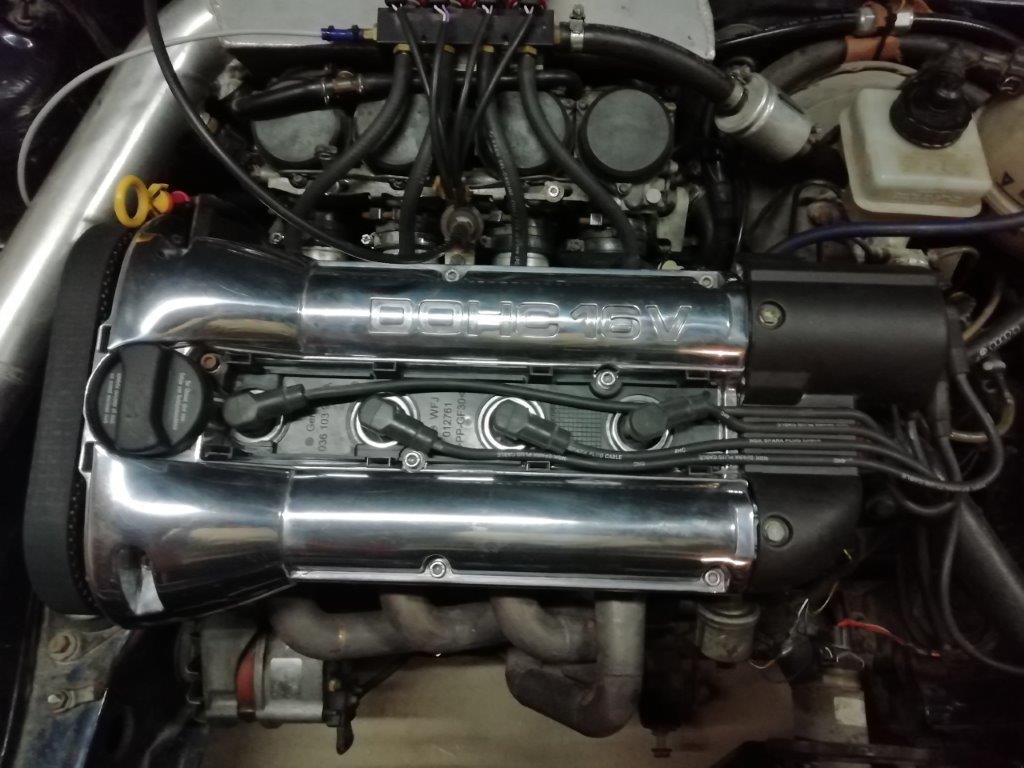

Ето я как седи сега с малко декорации над делкото:

Дино сесията, горната червена линия е мощността на бензин - чертаната в момента е на газ

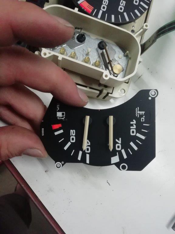

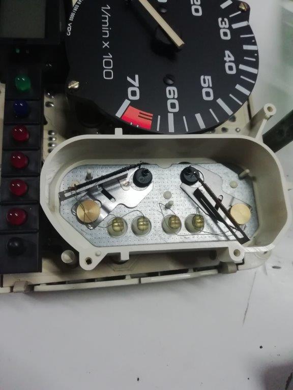

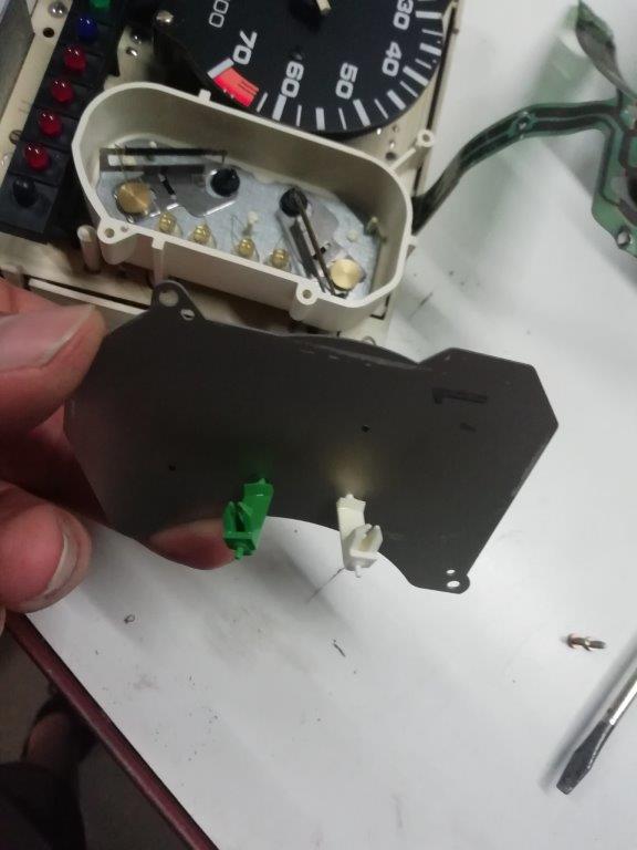

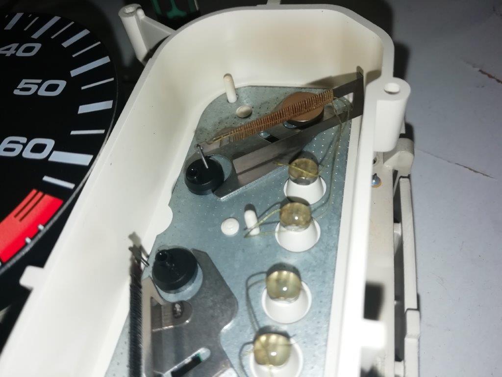

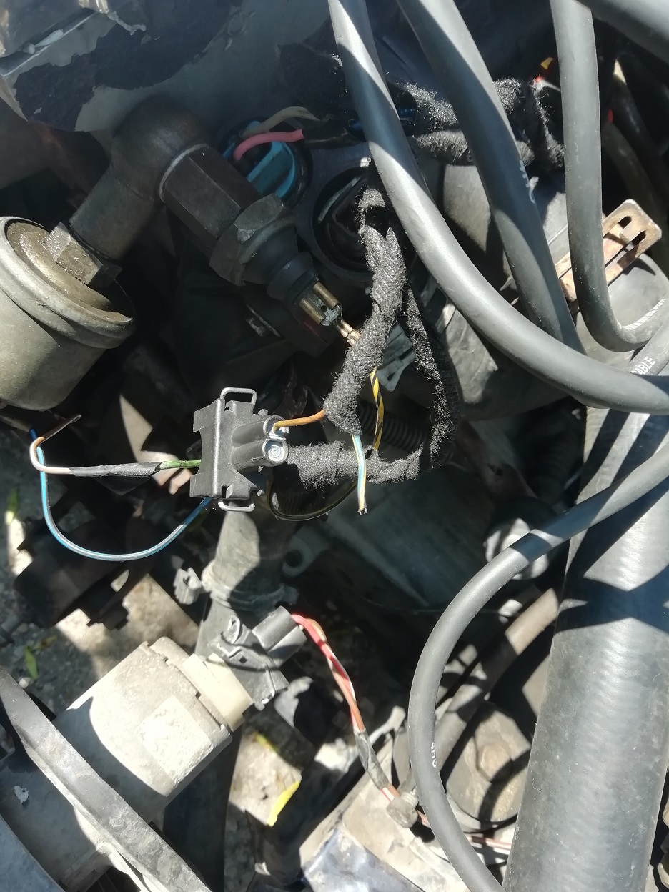

Споменах май , че като сглобихме колата рязко спря да ми отчита температурата на двигателя.
Верно че си играх да сменям гайдата с такава с по-малко входове/изходи, че досега карах с една на която бях байпаснал два входа/изхода с един маркуч. Съответно си прехвърлих датчиците от старата гайда, но бях крайно внимателен и не вярвам в датчика да е проблема.
Та преди 3 дни си играх до 01:00 в гаража да си човъркам разни дреболии - част от задачката беше да сменя таблото с резервно , което имам - още не съм го карал да видя дали ще отчита температурата.
Но пък отворих моето табло да видя що за хамстер врътка колецето вътре, за да ми показват уредите. Коментирах с познат, който е имал доста Голф 2-ки, той каза че някакво съпротивление вътре се прецаквало и какво намерих всъщност в таблото:
Малко с цака излиза, не трябва да се дърпа директно нагоре.
На практика тази намотка се загрява от подадено напрежение и понеже основата на биметалната пластина в единия край е фиксирана от оста на стрелката - тя се измята в свободния си край, карайки стрелката да отчита по разграфяванията.
Предполагам че дегредацията на показанията или рязкия им отказ идват след механичното протриване на изолационния лак по проводника и късото между начало/край.
Понеже съм гъзорък , не успях да премеря никакво съпротивление с мултицета ( за кво ли го имам въобще тоя уред, само се комплексирам ) , но пък видях че проводниците им в край/начало се допират.
Това със сигурност не трябва да е така, защото по този начин се байпасва цялата намотка. Поиграх си да ги разделя и сглобих обратно, като стрелките ги монтирах последни ( при демонтажа се махат с плочката, само се изнизват внимателно основите от биметалната пластина).
Ще гледам да покарам колата тия дни , за да проверя дали резервното табло работи и/или да сложа това от снимките да пробвам и него.
Ако някой е борил тоя проблем на Голф 2 или Поло, да сподели опит - не претендирам да съм прав в случая.

Таблата си ми работят, но единия кабел на черната букса беше скъсан - явно при голямото разглобяване и сглобяване е паднал жертва:
Извадих стоковия AFH колектор, който от много време имам подготвен с 60мм дросел от BMW , с букса готова за Мега Скуърта и 4 броя инжектори от 6-цилиндрова Алфа Ромео ( 190 кубика са по спомен), затапен EGR и заварена стойка за жилото на газта.
Реших да потърся букси за тия инжектори и въпреки че инжекторите са от стара алфа GTV, от 149-ка паснаха идеално :)
Синия датчик на гайдата се оказа , че е за електрониката , а този на таблото бил черният до него с който въобще не си бях играл.

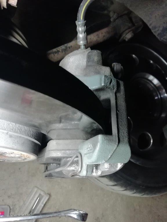

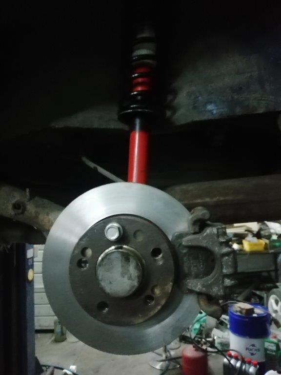

Отделно взех да чувам разни звуци при задържане на спирачката отдясно и реших да проверя как работи хибридната спирачна система, плюс да си прекарам с метчик и плашка резбите на болтовете и главината че бая време карам с 4 от 5 броя- ето снимки, всичко си е точно:

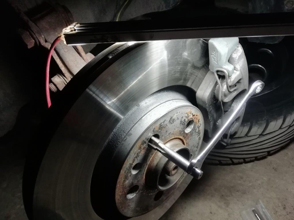

Разбира се при следващото излизане с колата установих , че звука седи и явно е отзад - но вече нямах време да чопля и остава за по-натам.
А самото прекарване на резбите беше много ефективно, единия от болтовете беше тотал щета ( макар не видимо) и го смених с друг оригинален, който имам. След прекарване на всичките резби абсолютно без драма си монтирах 5 броя болтове.
Относно задните спирачки - сигурно пак съм омазал нещо, все пак сам си ги чоплех, докато събирахме колата с Добри.

Доста добри резултати сте изкарали от колата. Аз имах тропане отзад от хлопане на накладките, самите накладки бяха с половин мм по къси от държача и хлопаха в съпорта.
Възхищавам се на упоритостта ти и постигнатите резултати!
Имам въпрос. - Какво те мотивира да сменяш дросели, всмукатели, валове, къстъм раздвижни колела, вместо да беше сложил съвременен 1.8Т или пък G40? - Които, с доста по-малко преработки, могат да постигнат х1.5 до х2 мощност?
