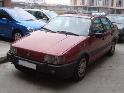

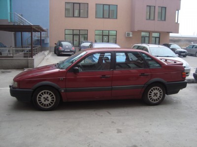

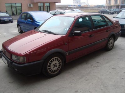

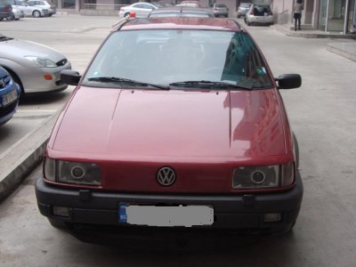

Автомобилът е пасат Б3 набор октомври 1989г,1.8 моноинжекция 90кс. седан вишнево червен,закупен лично от мен през 2006г. нов внос от Германия,пълна пръчка, само с един ел. шибедах,нямаше дори хидравлика на волана,нито централно заключване,модификация CL-базов,но доста запазен на 155к километра.
През годините особено последните 2-3 претърпя някои промени,които ще се опитам по-систематизирано да опиша:
Първото нещо, с което се сдоби машината беше централно заключване и аларма която го управлява.
След някой и друг месец успях да посъбера малко пари и да го обгрижа с газова уредба.
Последваха няколко години безгрижие и само каране но...време беше за промяна.
Един слънчев ден се бях нагъзил под калниците да зяпам и а...дупка в предния мост.
След кратко обхождане по моргите се сдобих перфектен екземпляр и подмяната се състоя.
Доста ме измъчваше липсата на хидравлика и един слънчев ден реших,няма на къде ще се слага,сдобих се с няколко рейки няколко помпи няколко маркучи от различни коли и успях да сътворя перфектна хидравлика ,от рейка от голф 3 без абсолютно никакви проблеми/всички рейки от пасатб3 бяха в окаяно състояние които преглеждах/,маркучи високо налягане от пасатБ4 и хидравлична помпа от Голф 4 тди 100бара.Резултата беше перфектна хидравлика и никакъв шум при въртене на волана и най-важното без грам загуба на масло по системата или омасляване.Всичко монтирано лично от мен.

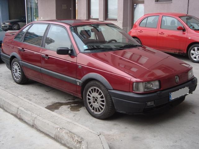

Не се мина много време и реших ,че е време за по-добри спирачки.Накратко оборудвах се със задни дискови спирачки и предни вентилирани дискове от пасатГ60 на 280мм,всичко ревизирано и подменени гумички,дискове-АТЕ,лагери на предни и задни главини,апарати и накладки-АТЕ,сменена спирачна течност и всичко обезвъздушено.

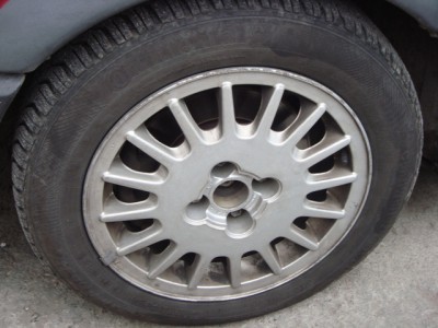

От самосебе си се подразбира че джанта 14' не влиза вече заради големите дискове и минах на 15' себринг оригинални от г60 два комплекта да си имам за зимата и лятото с гуми 195/55/15 Мишелин пилот екзалто и kонтинентал TS850
Сега след като машината спираше здраво трябваше да се погрижа за някои малки глезотийки а именно:

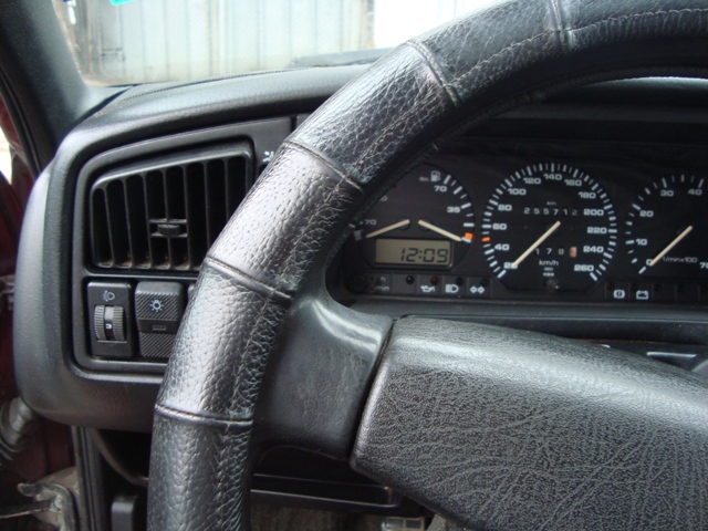

-Монтирах му табло с уредите от Г60 до 260км и МФА,работеши перфектно.

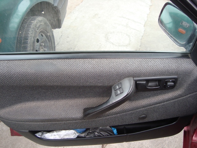

-Ел. огледала с подгрев.
-4ри ел стъкла.
-ел регулиране на фаровете
-чупеш волан.

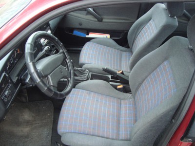

-рекаро салон.
-климатик/специални благодарности на колегата iv4oto задето му отмъкнах половината кола/,работещ вече 3година перфектно без да е допълван.

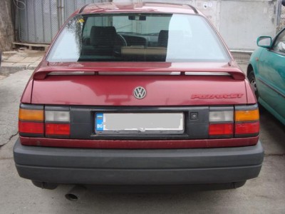

-заден стабилизатор/споилер/.

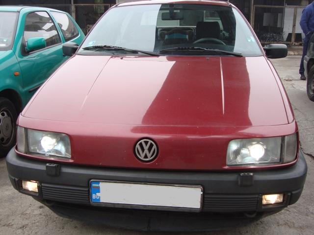

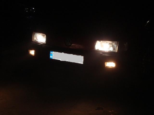

-Халогени със сменен метален рефлектор от голф3
-вградени биксенонови лупи във оригиналните фарове с премахнато оребрение в диаметъра на лупата и 50ватов ксенон 4500к.
-система за измиване на фаровете.
-зумер за забравени светлини от голф3.

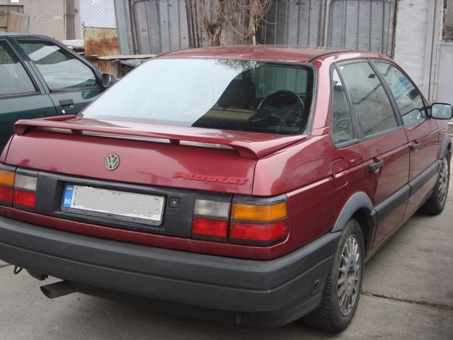

-задни плафони в купето.

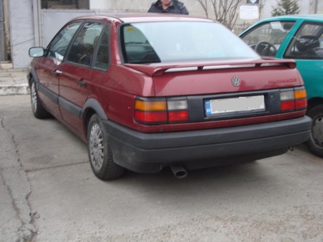

-пластмасови вежди от пасат GT.
-бели странични мигачи.
-Забравих да спомена че мотора е ревизиран,сменени са сегменти,ревизия на главата,смяна на лагери.Не се забелязват пушеци или промяна в нивото на маслото от смяна до смяна.Оригиналния хонинг си стоеше по цилиндрите.
Отстранени са всички течове на масла и антифриз по колата през годините.
-Използвани са само качествени антифризи и масла Motul,yacco.Castrol
-Сменени са и тампоните на задния мост.
-Предните амортисьори,опорните тампони,биалетките,тампоните по носачите,опорните тампони на задните амортисьори,всичко що е по окачване.

Съжалявам че снимките са само от крайният му период но...

Danny boy написа:само с един ел. шибедах
Да не си го махнал, че на снимките н=го няма

нощните снимки не стават много много.

Omilron написа:Супер е пасата колега!Danny boy написа:само с един ел. шибедах
Ми несъм го махнал,даже си работи перфектно,но не ме кефи като екстра особено.
,дажа забравих да го ползвам откакто сложих климатика.- Johnsword

Много е свежа колата и поздравления за труда и времето, което си вложил в нея
. Записвам се задължително за темата ти колега, мислил ли си за стопове тъмна Hella?

Не знам дали ще мога да направя още много неща по него понеже се надявам да го сменя по някое време и ....евентуално ще го кара жената,е то аз ще го оправям де.
Иначе съм пробвал с трансперантен спрей да затъмнявам стопове и мигачи но лично на мене не ми допадна и си върнах първоначалния вид.

БРАВО! Мераклия си, като забележка мога да спомена, да набавиш пълния ГТ пакет. Като изключим това колата е перфектна.

Имах го ГТ пакета целия, но не ми харесва как стои и го продадох.Оставих си само пластмасовите вежди.Харесва ми цвета на колата, а с тези пластмаси отстрани прекалено много я ощетявам по мое виждане.
Въпрос на вкус,казало кучето и си облизало ......

Има шибедах, просто капак му е в цвета на колата и не се вижда, не е стъклен
