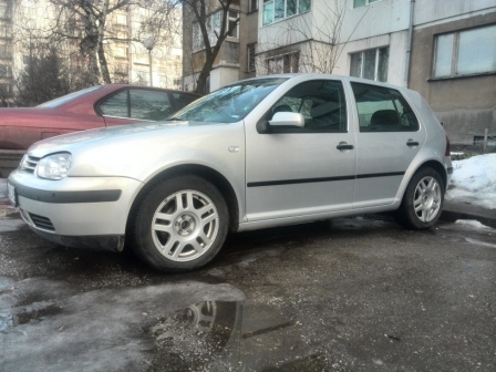

Здравейте, Колеги вече съм собственик на VW Golf 4 1.4 16 V година на производство 2001г. :love.vwclub
Ето и малко снимки ;)

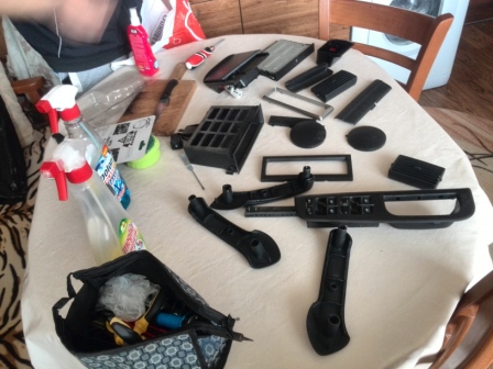

Колата имаше и леки забележки :
- Дръжките на вратите и пепелниците бяха в лошо състояние, заради гуменият слой който беше започнал да се бели.
- Мръсотия по седалките и вратите.
- Капачката на резервоара не се отваряше с бутона до ръчната.
- Предният капак на двигателя не се затваряше при свободно пускане, а трябваше да го изсиля, за да се затвори.
Така сега снимките на решените проблеми ( с мерак и труд и най-вече четене всичко се постига ) ;)
ПРЕДИ:
СЛЕД:
След сваляне на всички елементи започна и трудната част почистването и лепенето на карбоновото фолио.
1. Елементите ги потопих в лиген с топла вода, добавих обезмаслител и веро.
2. Изтъргах гумата с нож и (може и спакла)
3. Където беше необходимо изшкурих с шкурка (тук не се задълбочих много, да е идеално гладко, защото щях да го лепя с фолио, а не да ги боядисвам ;) )
4. Измиване/Сушене и лепене на карбоновото фолио ( лепенето става с нагряване и с помоща на шпакла или Карта Била :mhihi :mhihi заглаждане,
5. Поставяне на елементите
Само да поясня, че задължително трябва да се свали гуменото покритие, за да може да се залепи фолиото, иначе ще се отлепи
ЕТО и РЕЗУЛТАТА:
Това е крайният резултат от фолиото :th_up :beer
---- За мръсотията по вратите използвах обезмаслител, този съвет ми го даде един приятел, който работеше на автомивка преди време и ми каза, че с това се маха тая гадост :beer :beer

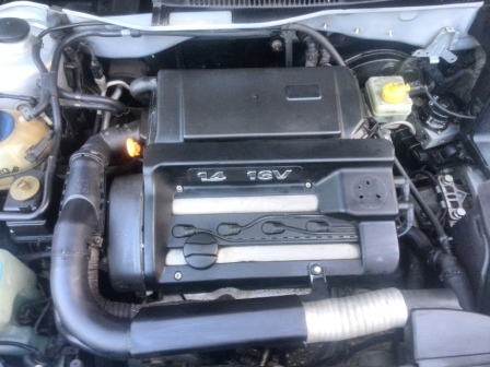

---- Проблема с капака го реших след като свалих решетката с емблемата и повдигнах самия механизъм малко нагоре, той се държи на два болта и след това намазах с малко грес ;)
---- Другият проблем, който ме подлоди беше КАПАЧКАТА НА РЕЗЕРВОАРА, която не се отваряше с бутона, а трябваше да отида до нея и да подпъхна нещо пласмасово, за да не надраскам боята и да я отворя :banghead :banghead Направо се побърках.
Изчетах сумати нещо: че бутона е прецакан (свалих го, проверих го - работи ) :banghead :banghead не беше от него :/
- Трябваше да намеря машинката която избутва капачката, но не знаех къде се намира ... :censored2
Накрая в някакъв чужд форум намерих къде се намира :scare3
Почнах да разглобявам дясната страна на багажника намерих я и си викам е това е развививам я и я оправям :11
ОБАЧЕ кво да видя Машинката закрепена с два болта ОБАЧЕЕЕ :banghead :banghead :banghead се развива от др страна и НЯМА как да стигнеш до там :banghead :censored2 ЕЙ побърках се ... А инструментите ми бяха в другата кола, която не беше при мен и нямах клещи.
Намерих един ключ като водопроводен вкъщи напънах я и я развих :11
При самите проби открих, че самият механизъм при прибиране заяжда и след това не може да мръдне и да избута лостчето, а то капачката.
Свалих я и намерих проблема ;)
Разглобих я на две половини намазах зъбните колела с машинно масло и грес, след което пак заяде.
Забелязах, че има една червена гумена шайба, която се беше скъсала ( тя служи за това: самото лостче да не се прибира до край и да не засяда ;) ) Сложих нови гумички от мека връзка 3бр. за всеки случай ;)
РЕЗУЛТАТ: РЕЗЕРВОАРЪТ СЕ ОТВАРЯ ПЕРФЕКТНО ОТ БУТОНЧЕТО
Ако искате мога да пусна и отделна тема само за механизма на капачката с повече снимки.
ТОВА Е ЗА СЕГА КОЛЕГИ, ГОЛФЧЕТО ЩЕ ИМА ОЩЕ РАЗВИТИЕ, НО ЗА ДВА ДЕНА ТОЛКОВА ;)

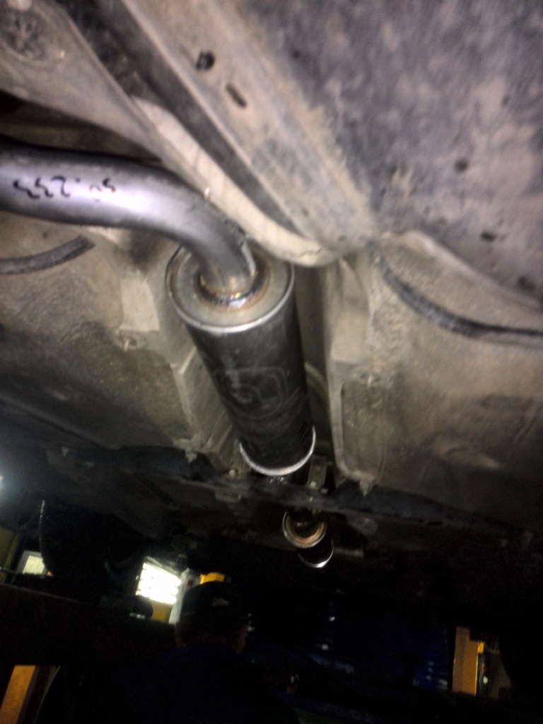

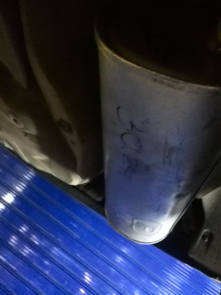

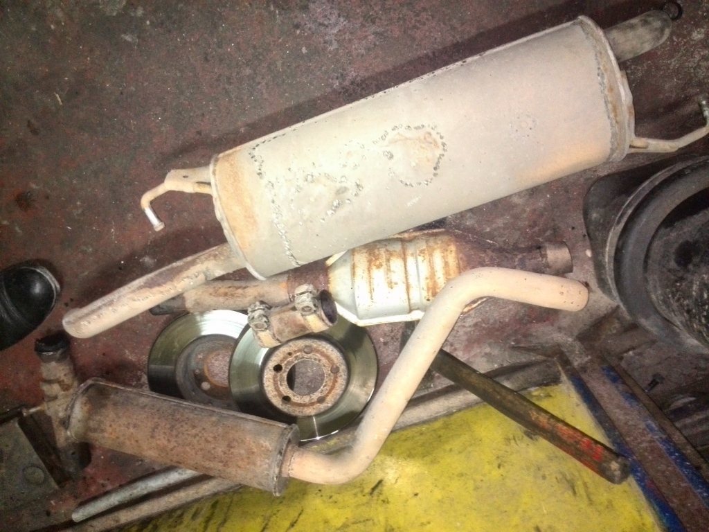

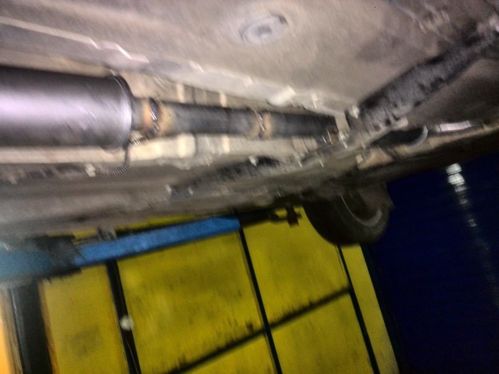

Днес на Голфиньо бяха сменени всички гърнета от-до: Махане на катализатора и подмяна с резонаторно гърне, смяна на средното гърне, задното гърне и тръбите (общо взето цялата генерация).
Смених също предните спирачни дискове и накладките с нови на Ferodo и един тампон носач. :wink :wink
Ето и малко снимки:
Резултатът е: Голфиньо набира много добре :scare3 А спирачките им трябва още малко време да се разработят :)
