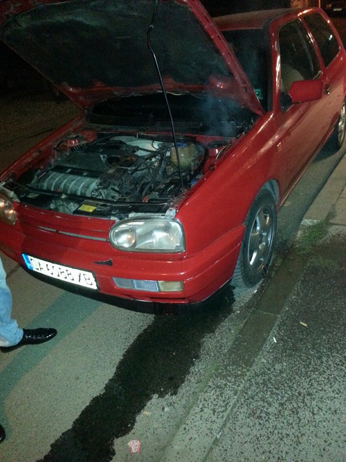

Човека от който взех колата каза, че е сменил и термостата, но след като видях водната помпа реших да сменя и термостата и датчика за температурата. Всичко си беше ОК докато не изхвърли водата. Оказа се спукан мъркуч, след смяната му всичко си дойде на място.

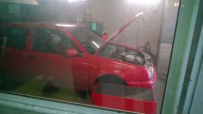

5. Дино стенд:

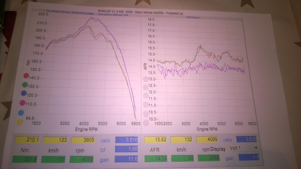

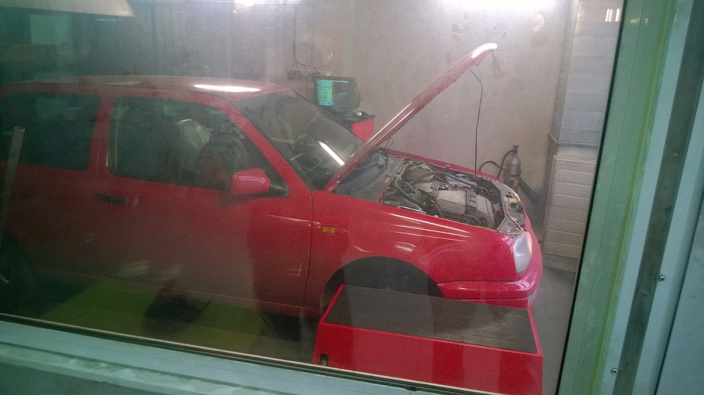

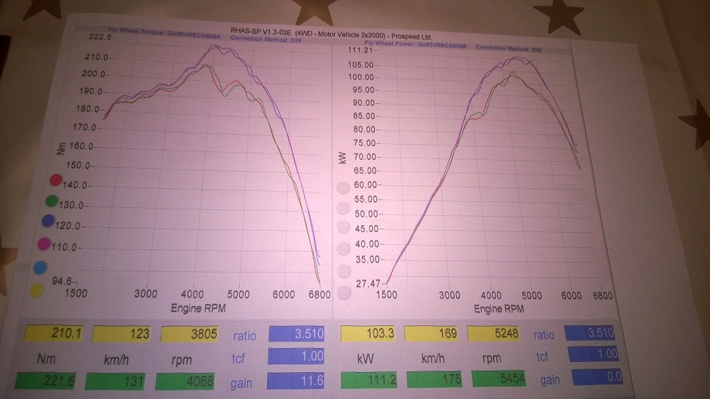

Понеже съм болен мозък, а и човека от който взех колата каза,че е с чип,колектор и генерация на 63, а и аз си я обслужих като хората, реших да я замеря на Дино да видим колко е мощността, защото като я карах се усещаше доста пъргава, но на Диното в Проспеед направо ме разплака( не от щастие разбира се). Та така колата изкара със спортния филтър( чисто нов на JR ) 153конски сили на мотора, на хъбовете е 103kw. Без филтъра изкара 161коня на мотор, на хъбовете 111,2kw.
Това ме разочарова доста и решихме да измерим компресията за да видим от къде идва проблема и с помоща на колегата pe6kata разбрахме, че след провеждането на много лесен тест или има проблем с клапаните и те трябва да се напаснат или проблема не е в главата а е в мотора. Измерена компресия беше 10,5 на 1,2,3 и 4 цилиндър и 8,5 на 5 и 6 цилиндър, заводски я дават от 11 до 13бара. След сипване на масло и мерене отново компресията се покачи, което е признак, че трябва да се прегледат бутала, лагери и почти целия мотор.

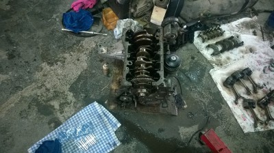

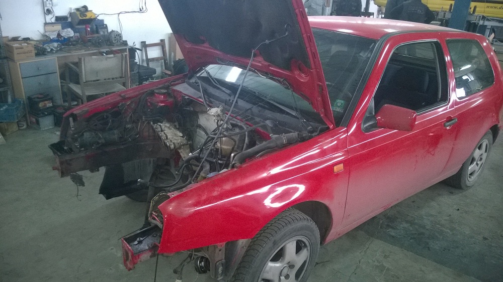

6. Основен ремонт:

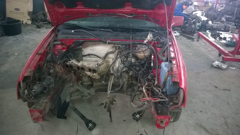

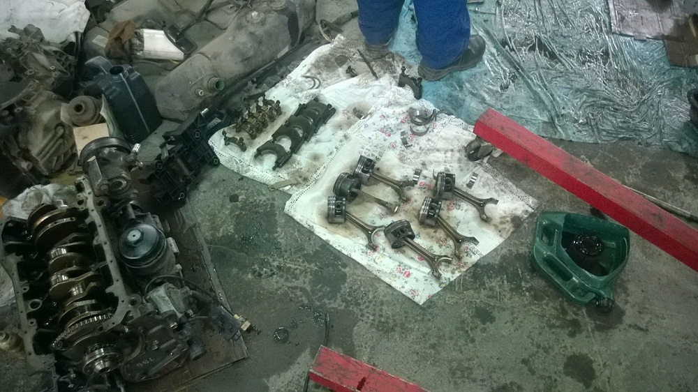

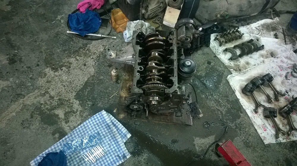

Така тук вече се извади мотора от купето и се започна разглабянето на мотора и естествено проблемите са налице буталата играели доста и приятелите ми от сервиза решиха да сменяме всичко, както и да направим ревизия на главата, общо взето само буталата ги запазихме.
Пълна ревизия на главата, сменихме и комплект ангренажни вериги с плъзгачи, обтегачи и там всичко необходимо, сменихме и почти всички маркучи защото веднъж изхвърли водата колата и имаше спукан мъркуч от който смучеше въздух, казанчета за антифриз и хидравлика също ги сменихме, че то в старото казанче за антифриза нищо не се виждаше, сменихме и всички възможни гарнитури както и болтовете на главата, само не знам точно по мотора какво е сменено, но помня нещо за основни и биелни лагери още някакви чарколяци, но не знам с сигурност.
Имаше малко проблеми по зацепването и сглобяването на мотора, но всичко се изчисти с времето. Като качиха мотора момчета не искаше да запали, но се оказа, че буксата на дюзите не била вкарана и след това го чухме мотора възкръснал . После явно от въртенето докато запали голфа се беше стопил бушона за бензиновата помпа, но и него го сменихме и всичко си дойде на място.

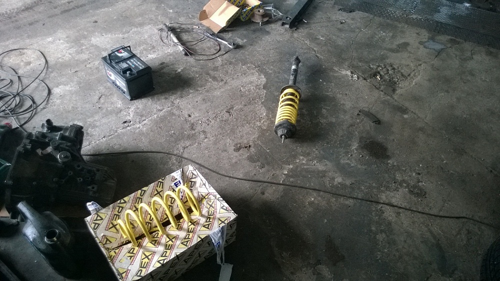

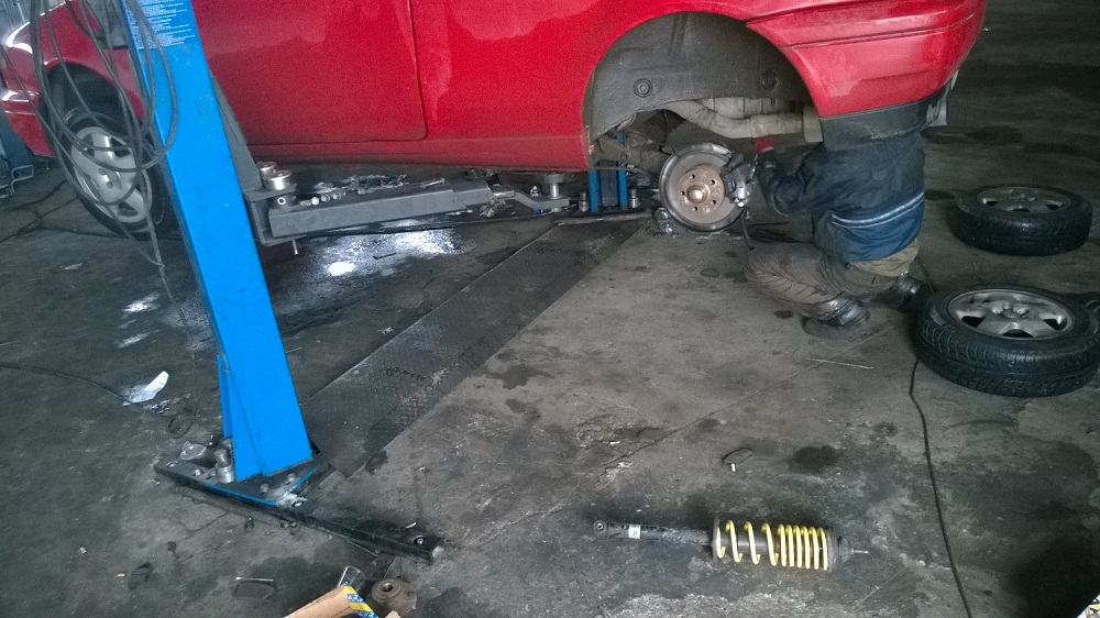

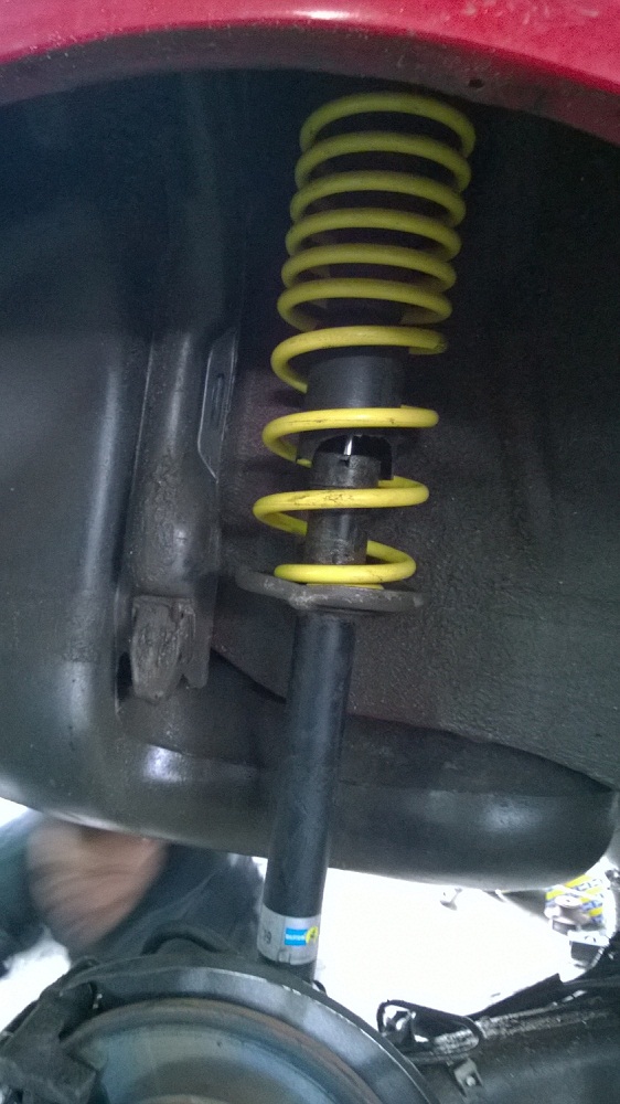

Така вече смених и пружините тъй като седеше доста висока с 15-ките и остана да си закупя и едни 16-ки за лятото, но още се двуомя какви да взема. Иначе пружините са на Apex мислех да взема цяло окачване, но ми се стори доста твърдо като се возих при един приятел в неговата 3-ка, та за сега ще съм само с пружини.

Малко снимки
Share2015-01-03-9c5f5d567fa0798c6eb30cbe82784de19ed53145e5d4e401b57659f5b706af12-Picture.jpg
Водата изтече заради спукан мъркуч
На диното
Графика

Още снимки
малко сгъстяване с по-тънка гарнитура
новите пружини

Мнениеот thesuperbsk » Пон 26 яну 2015 18:35

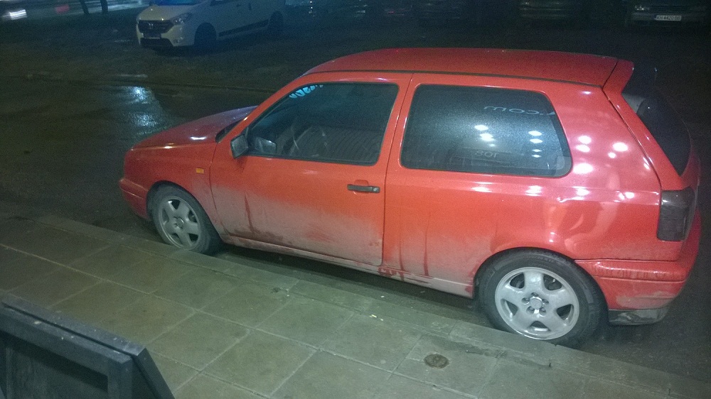

И още малко
вече по-ниска

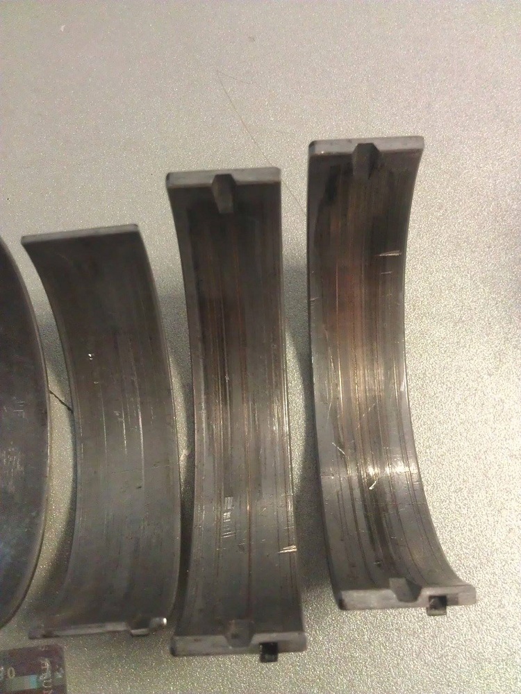

Мнениеот thesuperbsk » Пон 26 яну 2015 19:16
Лагерите въобще не са надрани иначе :smile

ПС: Като се сетя колко хора си втълпяват че като сложат спортен филтър и колите им стават по пъргави, а реално са с 10-тина коня надолу, ми става зле.

Колега с нормален филтър си с 20-тина коня на долу. За това дефакто със спортния имаш повечко коне, колкото и да са те. Без филтър естествено, че ще покаже по-добър резултат.

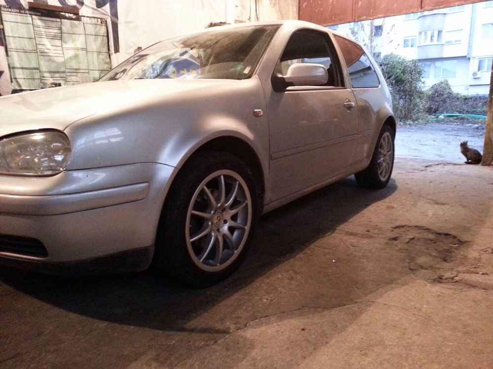

Така колеги малко раздвижване на темата. Като хората са казали, че не трябва да казваш Никога се убеждавам че наистина е така и аз вече купих 17 за лятото. Просто не се сдържах и реших кво пък голяма работа ще карам по-леко и така :mrgreen . Обаче сега пак идва дилемата с гумите защото аз въобще не знам какъв размер ще пасне. Решил съм да търся 205/45/17, но не знам дали ще паснат, а също и 205/40/17 оглеждам, но ми се струват доста ниски, та затова моля помагайте.

При условие ,че джантите ще ги слагаш на голф 3 си вземи точно 205/40/17 icon_idea

Мнениеот thesuperbsk » Нед 08 фев 2015 1:14
Ами днес ходих да пробвам джантите и упираха в спирачния апарат и направо взех и 5 мм фланци и с тях заспа джантата, но нямаше гуми с тия размери да пробвам, ама така на око гумаджията каза, че ще влезне 205 45 17 и също 215 но на 40 17. Обаче пък щом казваш да взема на 40 значи има защо. Вече не знам и аз.
