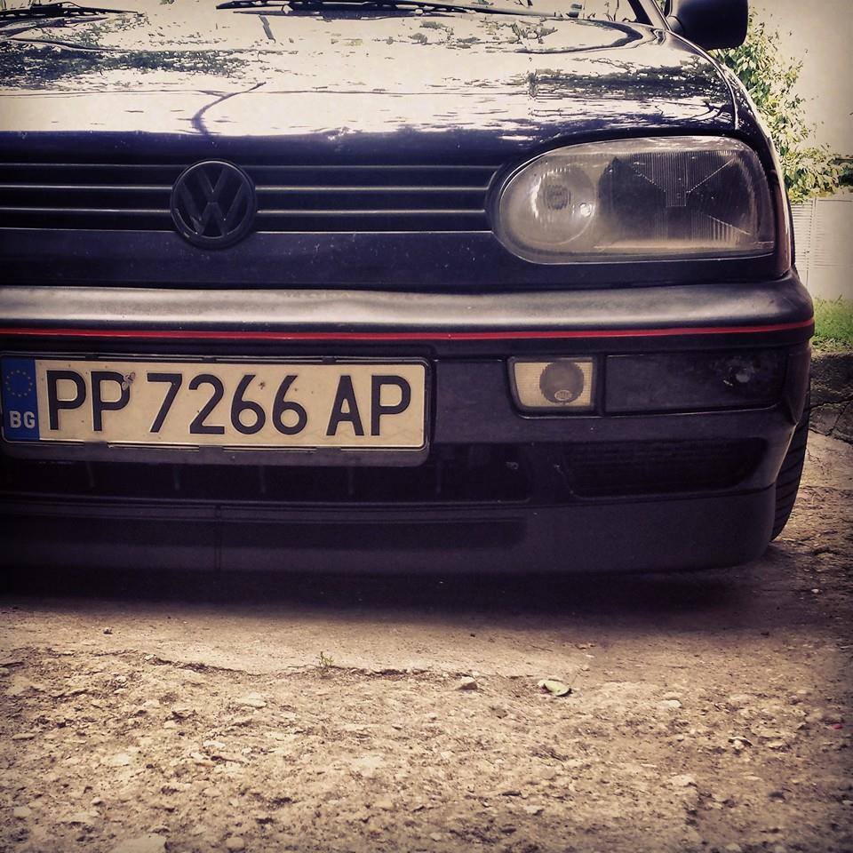

След това се сдоби с червен кант ,едни бленди с вграден габарит и широк нож :11

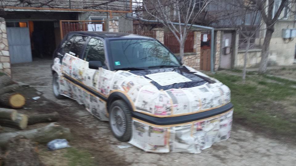

Понеже джантите са с et 12 а карам с гуми 195 50 отзад опираше и до Крушуна ми поизяде гумите изрязах отзад на калниците ръба.И преди да кажете защо не ги подгънах ами имаше ръжда и ме достраша да не стане някоя беля.След изрязването намазах хубаво с антикор. Ето снимка от процеса :mhihi

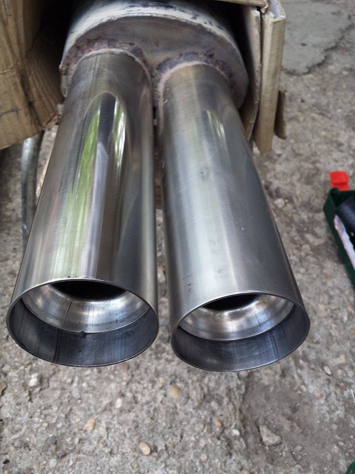

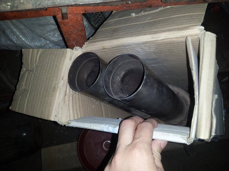

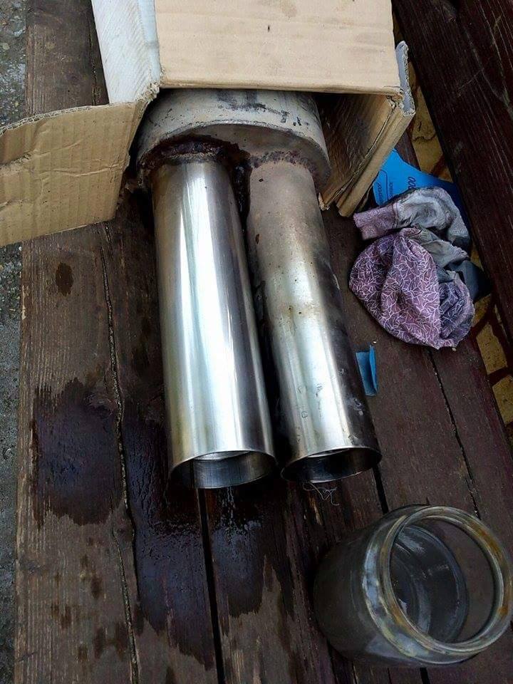

Благодаря колега, днес се сдобих с едно гърне подарък от колега и започнах да го освежавам.Шкурка 2000 и налко полир паста и се приведе в приличен вид.Целта ми е визия не толкова да ми бръмчи на главата.Ето няколко снимки:
Първоначален вид
Шкурка 2000
Полир паста,само левия накрайник :)

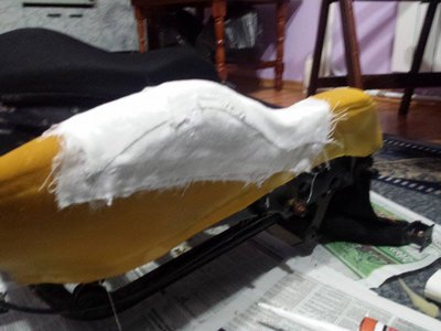

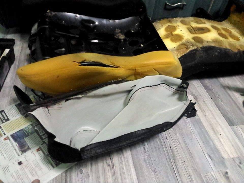

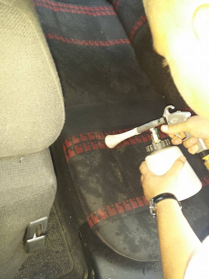

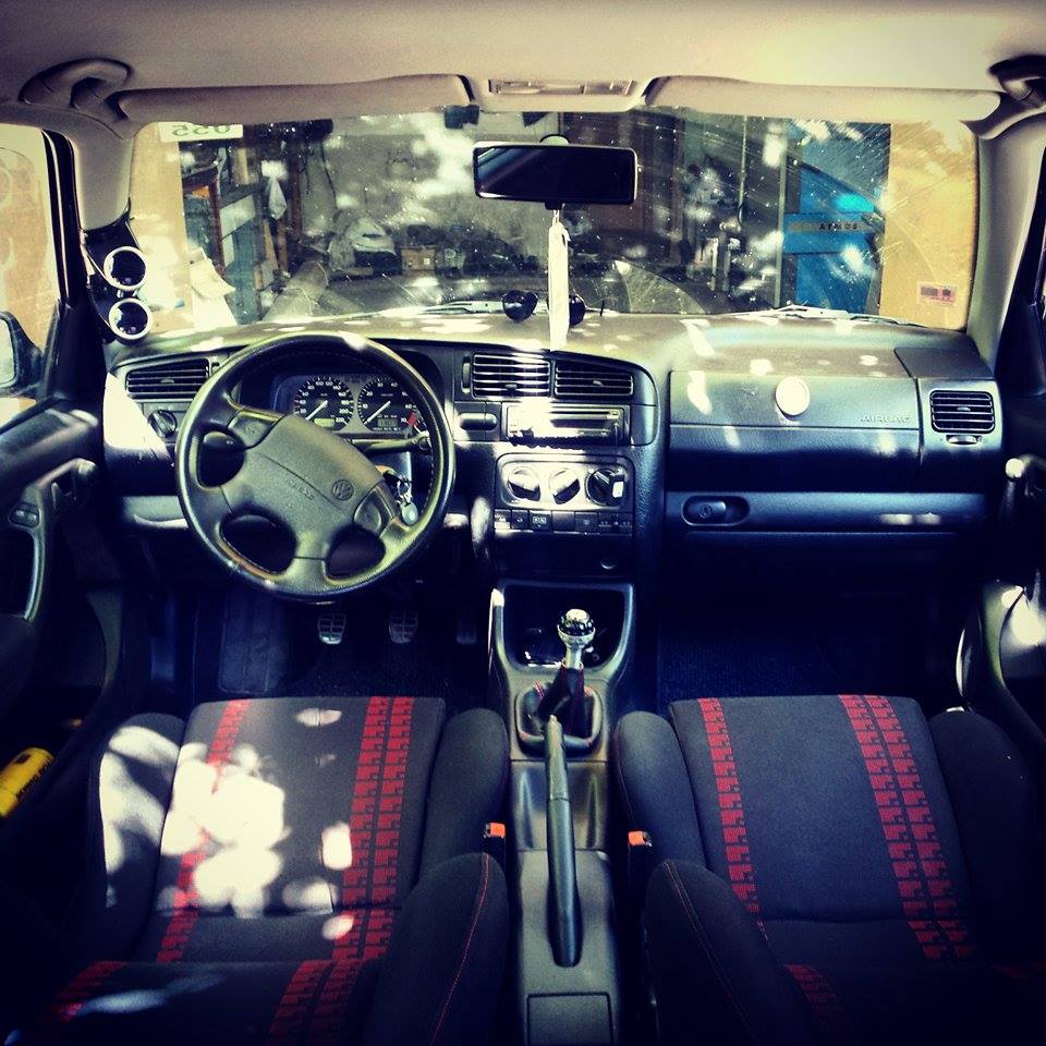

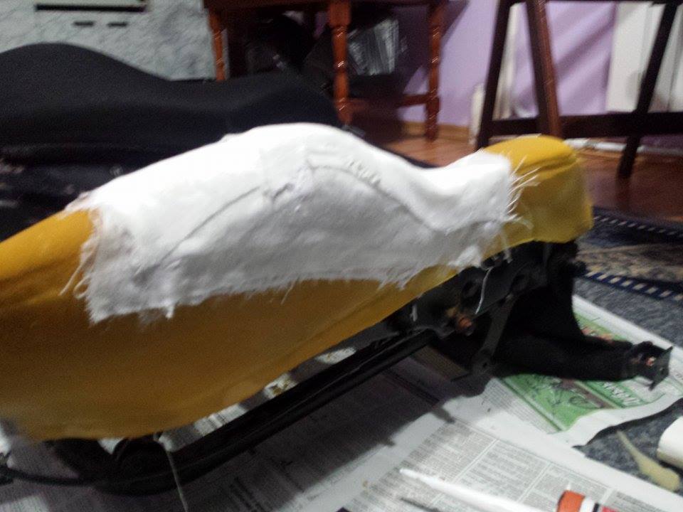

Здравете въпреки че няма много интерес аз продължавам с работата по колата :love.vwclub .По-нагоре бях писал за салон ами сдобих се с GTI edition благодарение на братовчед ми. Беше в доста лошо състояние,имаше скъсано и беше много мръсен.... Понеже съм в сесия работа върви бавно,но крайния резултат е налице :drunk :11 Ето малко снимков материал :
Ето борда...
Изграждане :D
Плата го занесох на шивачи стана като нов :D
Малко пране....
И ето крайния резултат:
Поздрави :beer :beer
skary9
Мнения: 771
Регистриран на: Съб 21 ное 2009 19:23
Автомобил: Vw MK3
Re: Golf mk3 Jubi dream :)
Мнениеот skary9 » Вто 02 юни 2015 21:29
Много добре се е получило вътре, браво :)
