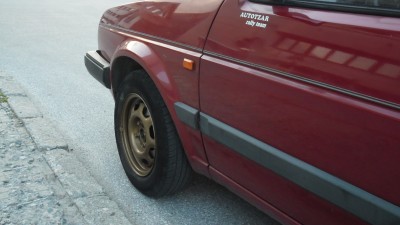

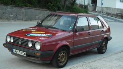

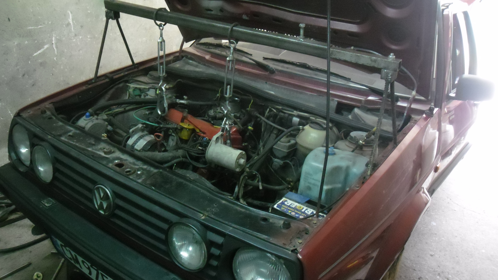

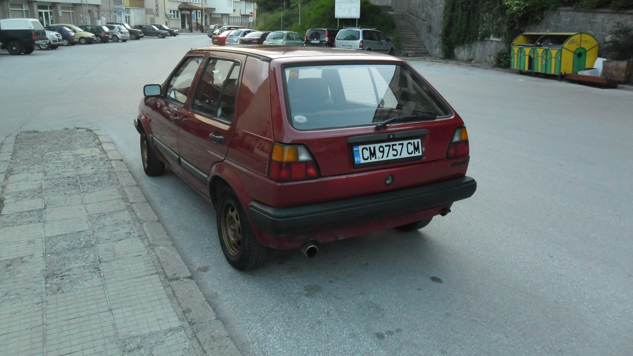

Здравейте колеги съфорумници , днес реших да ви представя моята ежедневка , работно конче и автомобил за ралита за ретро и класически
автомобили - VW Golf 2 роден ноември 1990 г във Волфсбург естествено. Чистокръвен германец от Щутгарт , служи вече 8 ми сезон ( година ) вярно и безотказно.

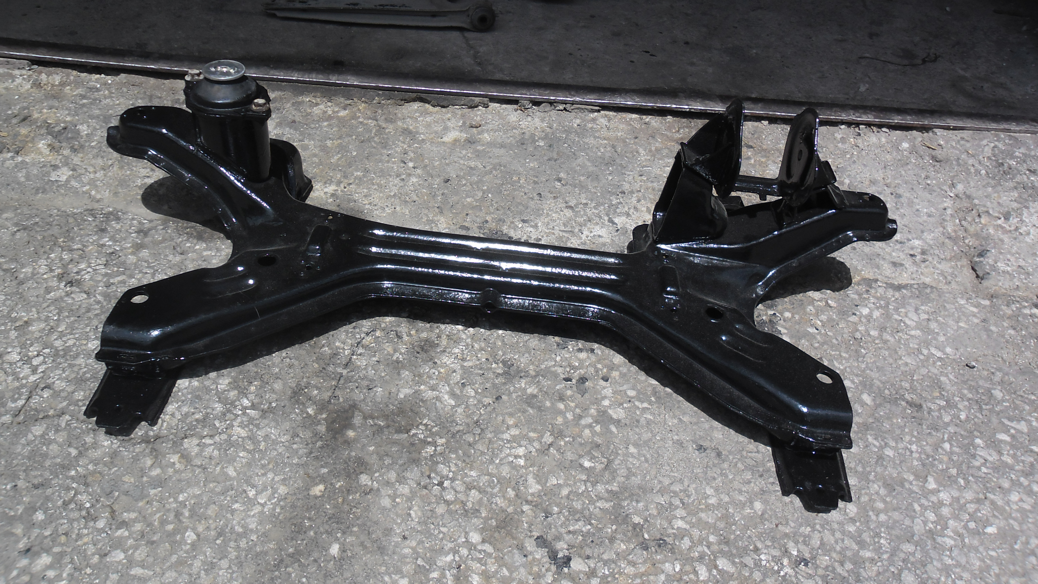

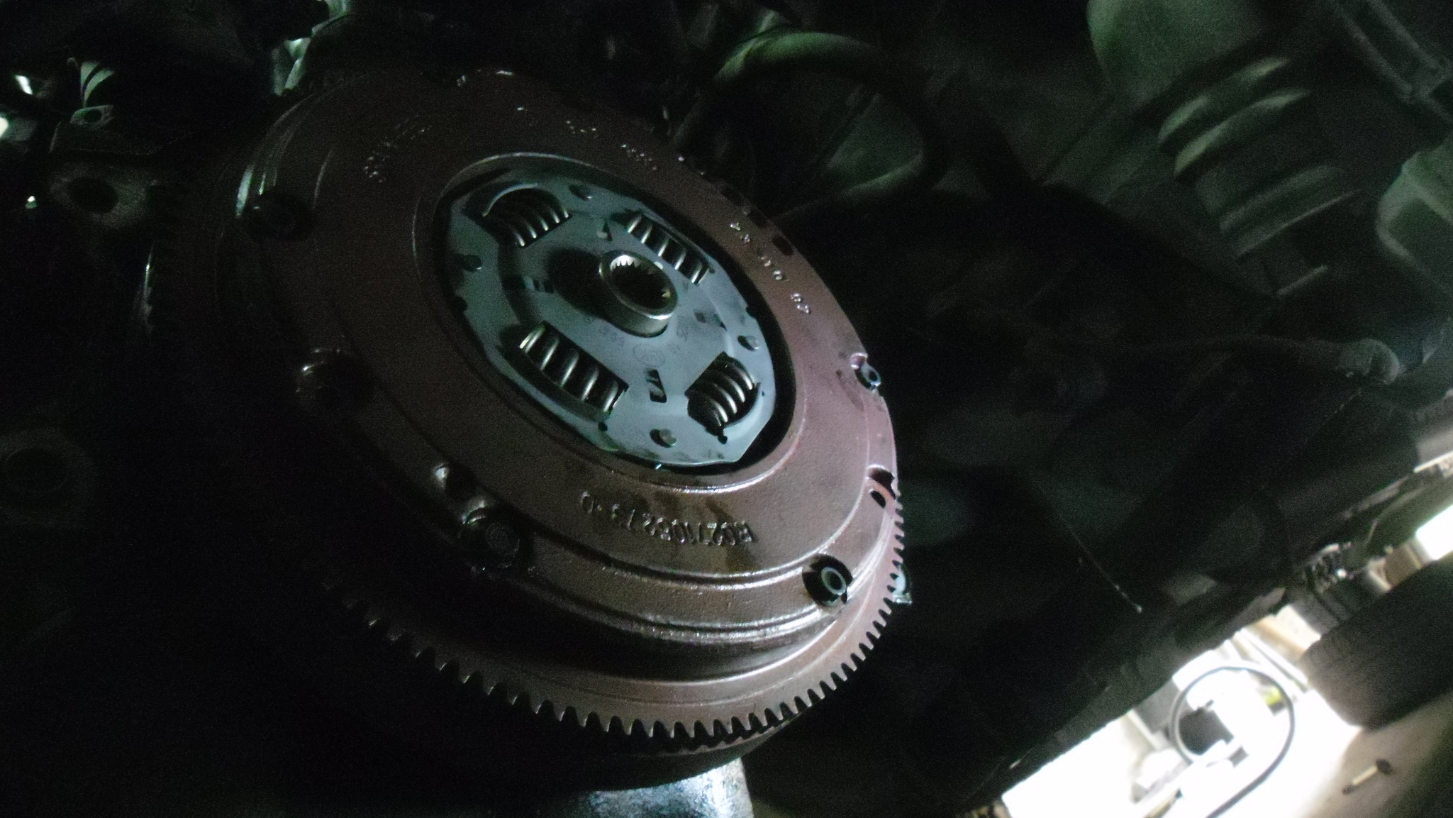

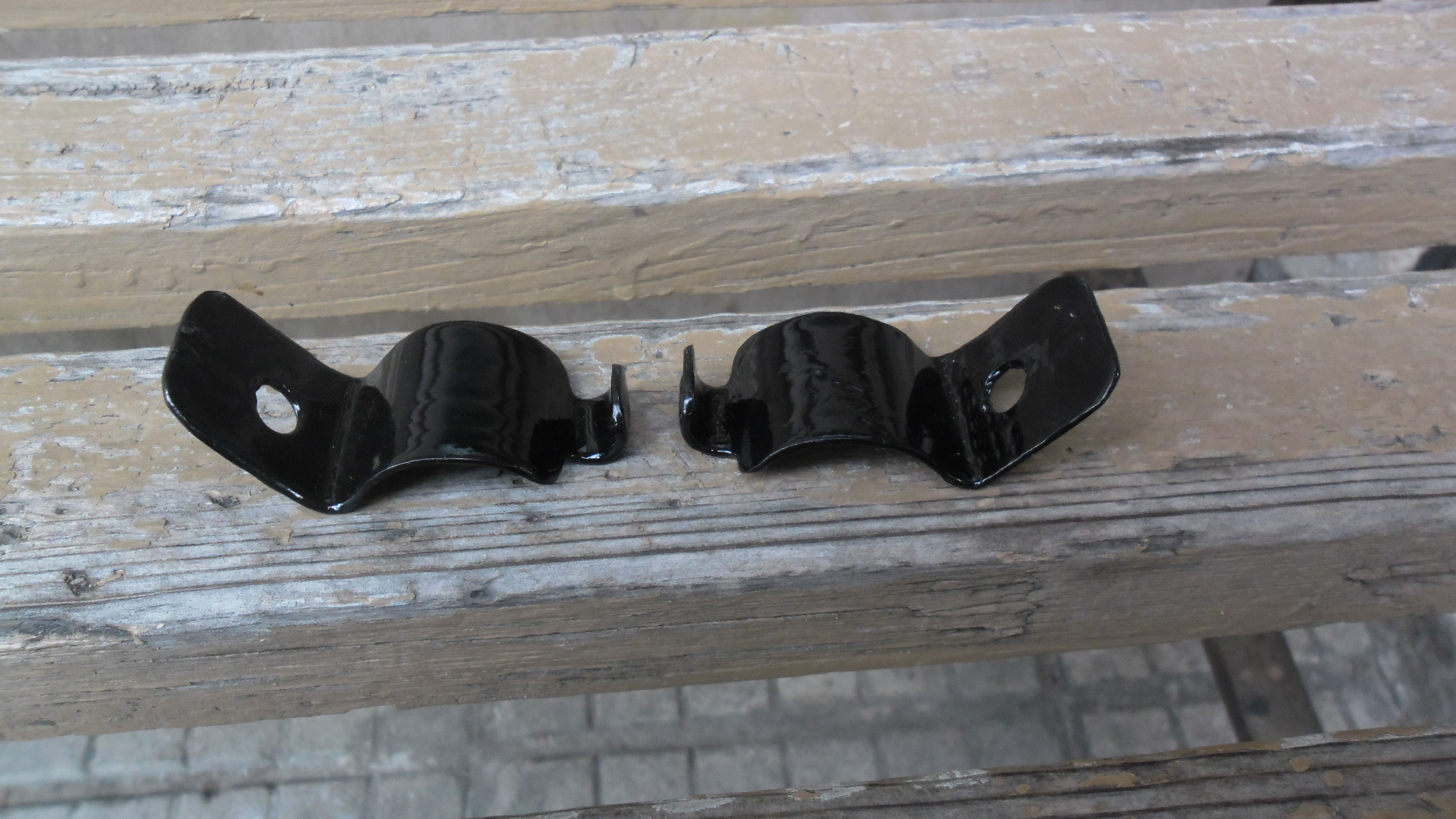

Започвам малко необичайно , с мощен ъпдейт на предното окачване - нови тампони на мотора и скоростите , два бяха тоталка , айде и третия фул комплект,
нови тампони на носачите , добавих и стабилизираща щанга с нови тампони и биалети . Нов 210мм съединител коплект с притискател и маховик от мотор 2Е
май е от Голф 3 .
И най - важното - добре запазен преден мост 2 ра ръка , обработен с химии , 2 ръце Протекта 3 в 1 и горял катран вътре в профила.
VW Golf 2 GT-S- моят рат - род стайл.

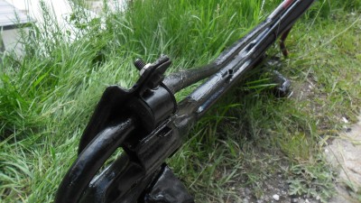

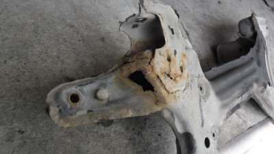

Още малко детайли от моя бокс , механик съм и гледам да се оправям къде сам , къде с дружки , колеги и съмишленици.От предния мост става само
скрап , на снимката си е чисто самоубийство/убийство.
Другата събота имам участие в рали Розова долина - втори кръг от националния рали шампионат за ретро и класически автомобили.
и трябва да се
подготвя подобаващо.
[attachment=4]

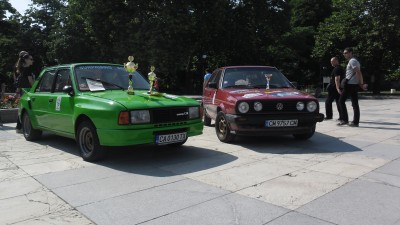

Подготвих подобаващо дзвера , утре е на участие на 16 - тото рали за ретро и класичeски автомобили ,, Розова долина" , старта е от Военния клуб във
Филибето, втори кръг от националния шампионат.
Ето за какво иде реч , извинявам се за късната презентация.

Представихме достойно марката и модела в ралито , с отбора ни по класик рали - Classic one racing team.
Зeления янгтаймърски брадчед е N1 в генералнотo.
The winner takes it All!

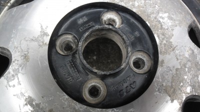

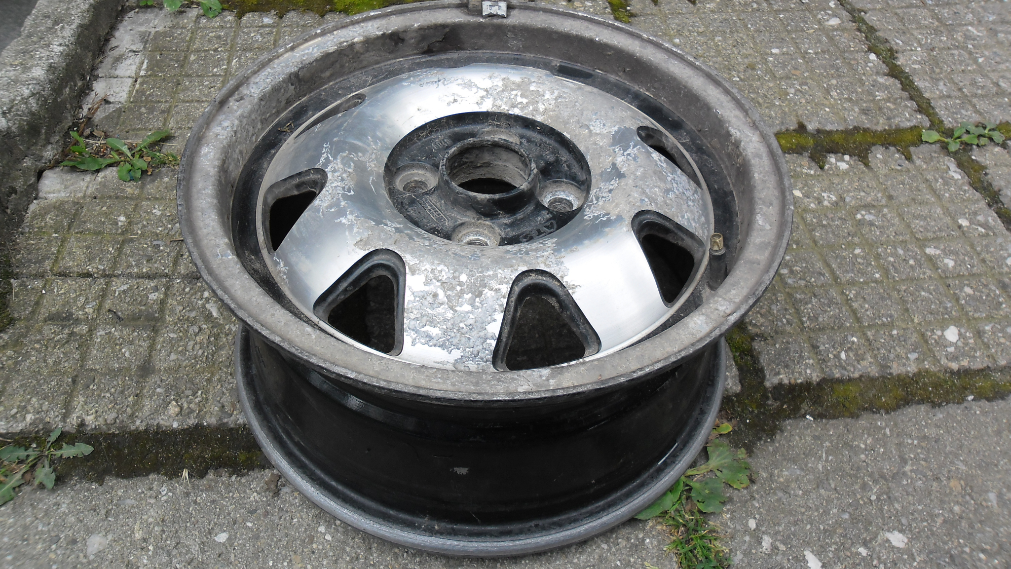

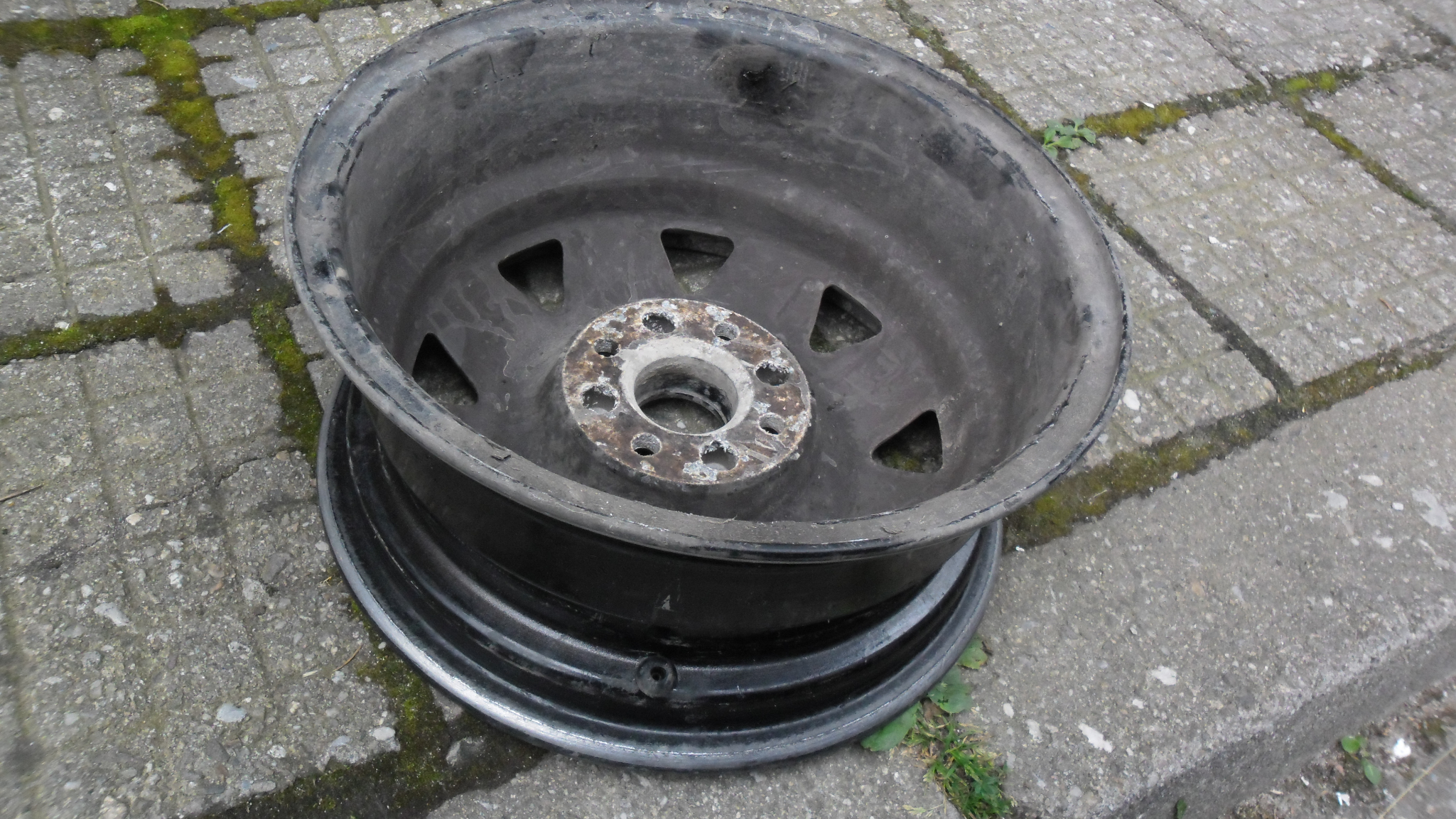

Заемам се с освежаването на такъв модел джанти ATS Cup 6J 14'' за гоуфчето:

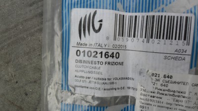

След 25 годишна вярна служба оригиналното жило на съсединителя каза стига. И добре че се скъса в рамките на Смолян , защото в края на август ( 26-27ми)
предстои почивка на родното ни море и участие в рали ,, Турист трофи'' - Варна , 4 -ти кръг от националния шампионат за ретро и класически автомобили.
Монтаж за 20 минути , заспа перфектно и газ!
