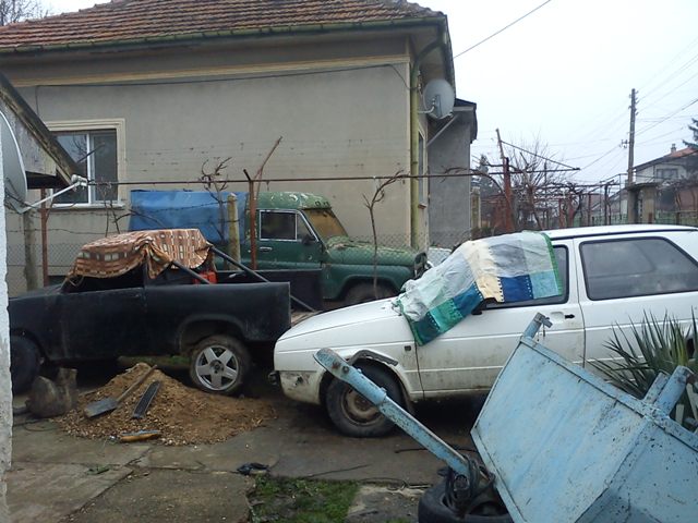

Най - после се реших да пусна темичка.
Накратко ще разкажа малко предистория. Може да се каже че съм отгледан в МК 2 Голф 1.6 JP дизел баща ми го има от 1997 г до днес. През Ноември 2014 година си купих спрян от движенине МК2 ГОЛф 1.6 JP дизел в не много добро състояние направо ужасно :death . И така започна моето приключение .
Преди време бях купил използван за дърводобив но с перфектен двигател МК2 Голф 1.6 JR . След доста четене из форома :love.vwclub рших да сътворя така наречения от мои приятел WHITE SMOKE.

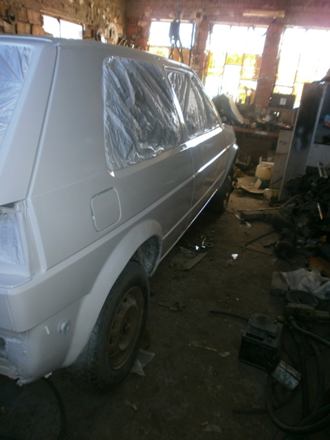

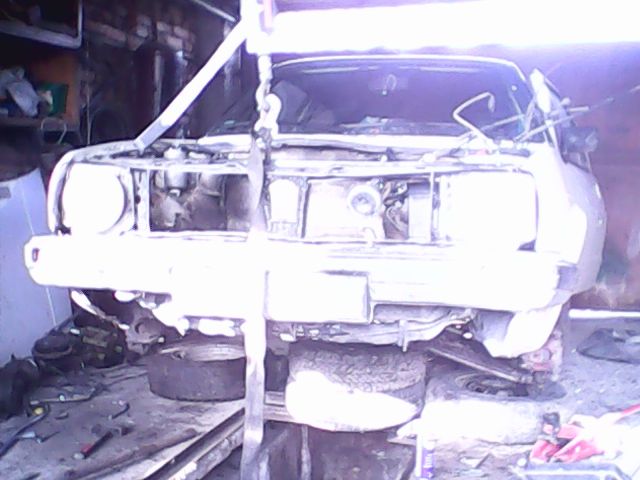

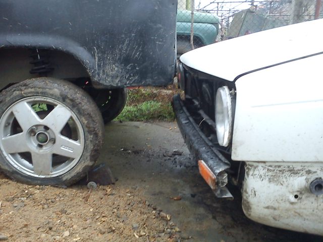

И така беше изваден двигателя и кутията 4С рейка малките дискове и апарати магаре поради многото удари които е поело беше изкривено и дори изгнилло направо ужас.

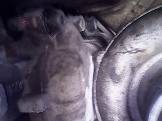

Спирачните апарати и дискове бяха подменени с АТЕ 256 плътни комплект от другия голф
Реиката си остана същата .
Всички тампони отпред бяха подменени с нови .
Starline- задни амортисьори и пружини за пасат
предни Starline с пружни за сеат ибиза след 2000г с подложки.

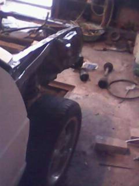

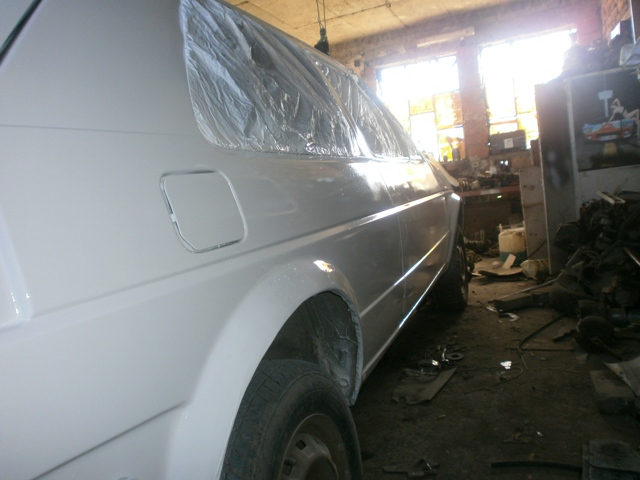

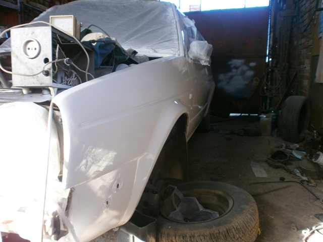

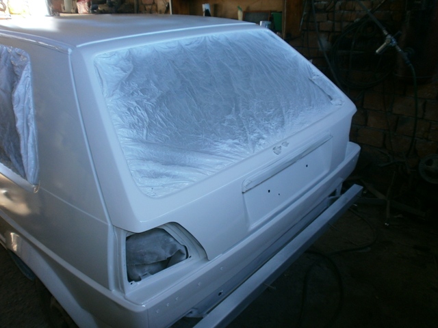

"Нов" десен калник .След това ми докараха боята Оригинална решетка нови фарове .
Последна промяна от golf 2 speed на Вто 01 сеп 2015 2:18, променено общо 1 път.

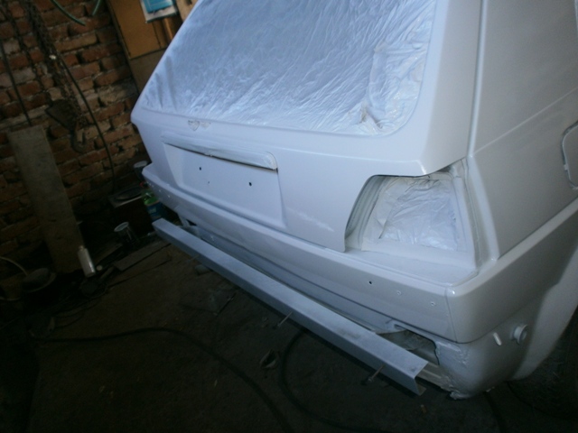

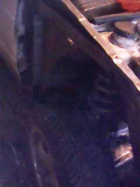

Под здната броня бяха поставени уши от теглич и винкел 5мм дебел

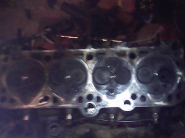

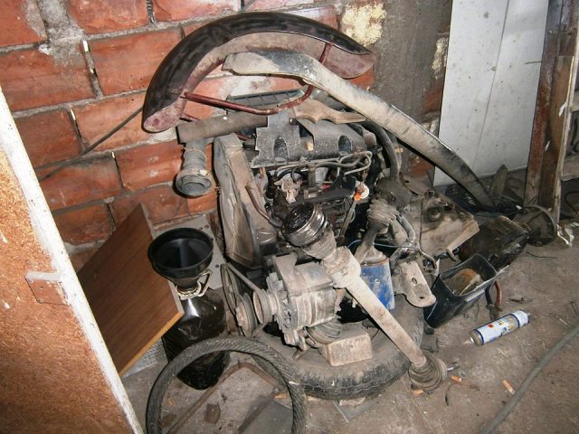

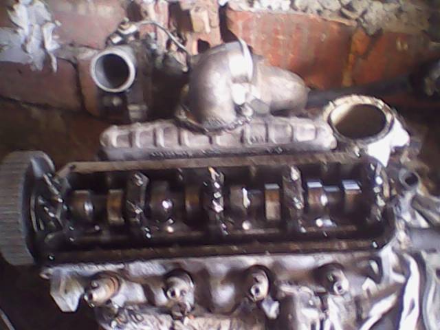

Изтупах прахоляка на JR двигтеля и се бях приготвил даго пускам в коша но се сетих че чезнеше вода и свалих главата и :banghead чудо прогорена гарнитура и дълбоко нацепена глава на 4те цилиндара м/у клапаните .
golf 2 speed
Мнения: 11
Регистриран на: Сря 01 дек 2010 9:25
Автомобил: Golf mk2 1.6 GTD
Двигател: JR 1986
Местоположение: pleven
Re: МК2 Голф 1.6D до WHITE SMOKE 1.6 GTD
Мнениеот golf 2 speed » Вто 01 сеп 2015 3:07

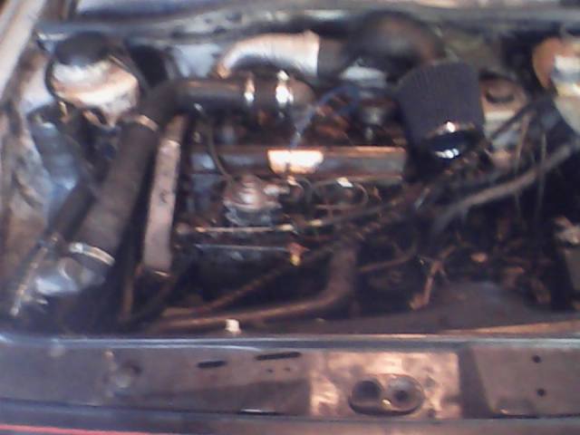

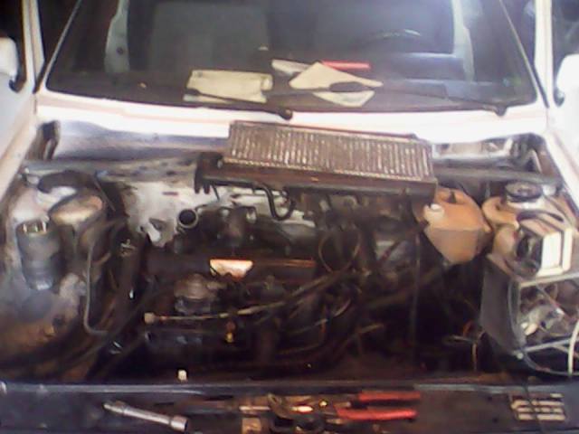

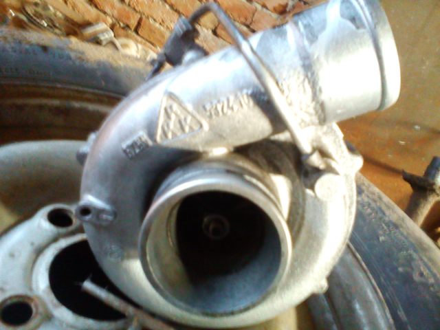

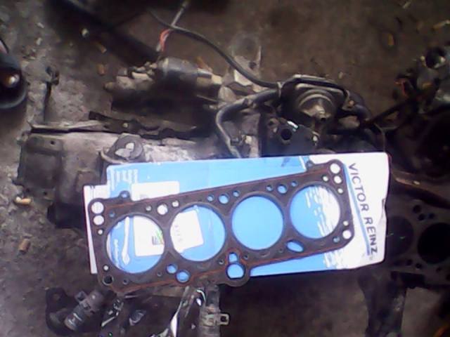

След като видях темата колегата lydas разбрах че мога да използвам галава от 1.9 TD AAZ . Намерих глава и я монтирах със метална гарнитура с К24 и всмукателния колектор от ааз но трябваше да го пилна малко че опираше в студената част на турбото.
с150 бара двустъпалните дюзи .С разпределителният вал 1.9.
с метална гарнитура
:11

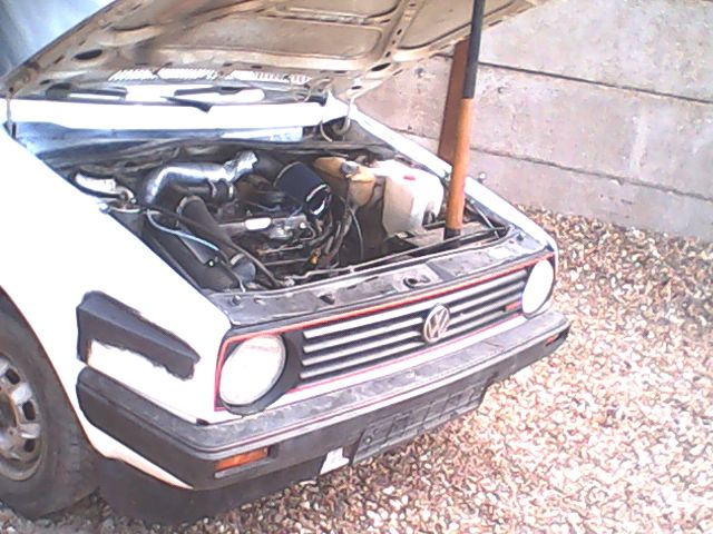

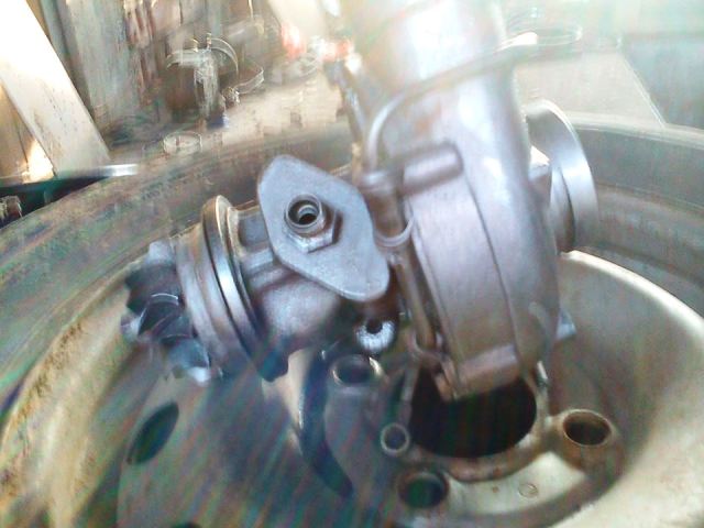

Преработих бустпина по скицата на колегата ventotdi :bowdown http://www.vwclub.bg/forum/download/file.php?id=142000&mode=view като свалих с 4 стони неговите мерки оборотите са 1100 с пвечко кюмур. И напправо откачих гейта на 1.8 изхврли маркучите. намерих си кулер от някакво Пешо но глемичк 20 на 50 на 7дебел .Ще трябва да се слага но нямам турбо пътища все още поръчх и елемент 10 мм.

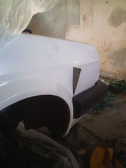

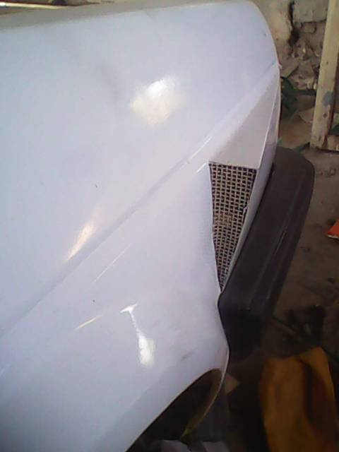

Монтирах кулера с къси маркучи но неми харесва как стои и ще се мести отпред .

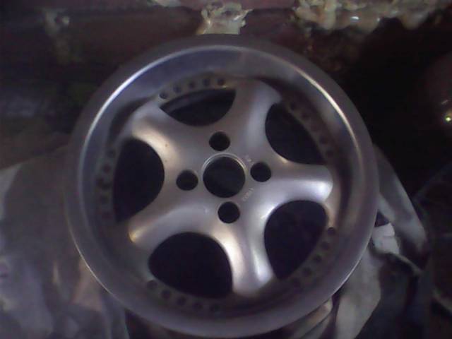

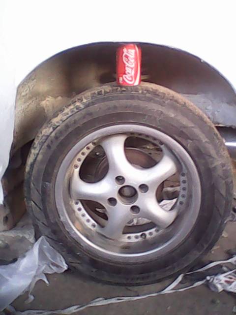

И джантите AEZ Paron X 7Jx15 H2 Намерих дава Bridgestone Potenza 205 65 за отзад и установих че повдигането на задницата е успешно.Но в остри завои си е страшно.

Ако някои се чудят каква е черната боя на десния калник на по горната снимка ето

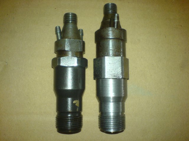

Хубава тема, би ли казал номер на дюзите който си използвал(дву стъпалните).

Но като погледнеш самите дюзи се виждат че са по високи от тези на 1.6 тд с около 1.5см. Моят ключ не влиза опира в табичките на излишната нафта и ги слагах на части с гаечен кюлч .

grishitu написа:Хубава тема, би ли казал номер на дюзите който си използвал(дву стъпалните).
ето номера на дюзите
023 130 201 B /VW AUDi/
/BOSH/ 2FH KCA 27 S 77
060 366 150 /150bar/
