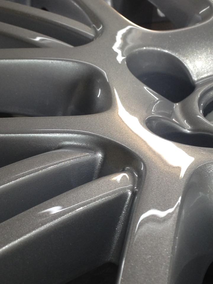

Междувременно джантите са на филер и съхнат :biggrin

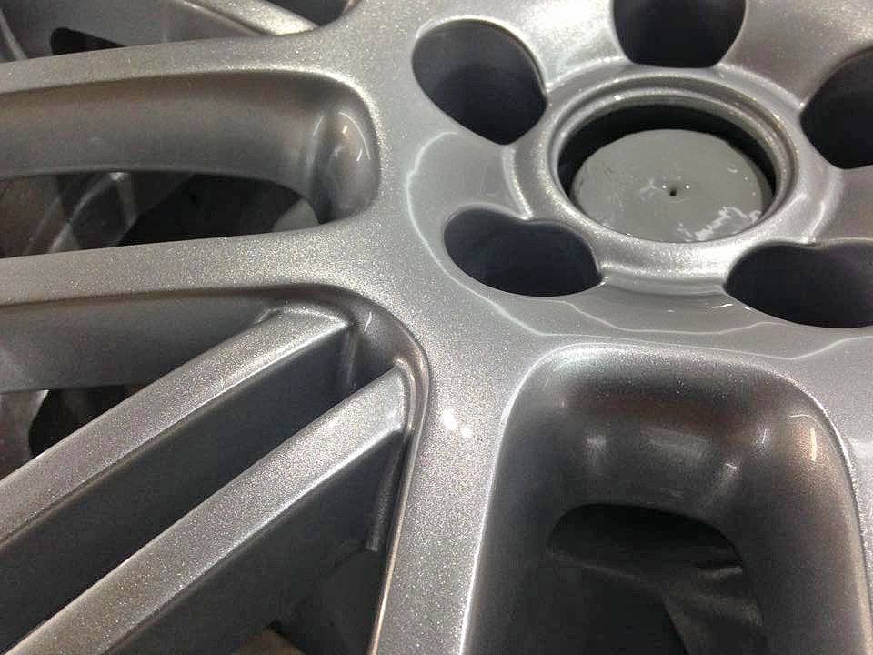

Едро сребро база
И първа ръка лак
