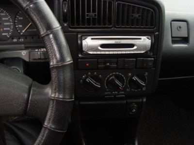

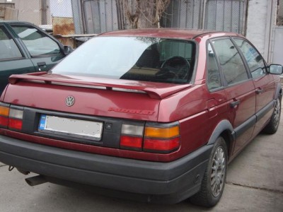

Автомобилът е пасат Б3 набор октомври 1989г,1.8 моноинжекция 90кс. седан вишнево червен,закупен лично от мен през 2006г. нов внос от Германия,пълна пръчка, само с един ел. шибедах,нямаше дори хидравлика на волана,нито централно заключване,модификация CL-базов,но доста запазен на 155к километра.
През годините особено последните 2-3 претърпя някои промени,които ще се опитам по-систематизирано да опиша:
Първото нещо, с което се сдоби машината беше централно заключване и аларма която го управлява.
След някой и друг месец успях да посъбера малко пари и да го обгрижа с газова уредба.
Последваха няколко години безгрижие и само каране но...време беше за промяна.
Един слънчев ден се бях нагъзил под калниците да зяпам и а...дупка в предния мост.
След кратко обхождане по моргите се сдобих перфектен екземпляр и подмяната се състоя.
Доста ме измъчваше липсата на хидравлика и един слънчев ден реших,няма на къде ще се слага,сдобих се с няколко рейки няколко помпи няколко маркучи от различни коли и успях да сътворя перфектна хидравлика ,от рейка от голф 3 без абсолютно никакви проблеми/всички рейки от пасатб3 бяха в окаяно състояние които преглеждах/,маркучи високо налягане от пасатБ4 и хидравлична помпа от Голф 4 тди 100бара.Резултата беше перфектна хидравлика и никакъв шум при въртене на волана и най-важното без грам загуба на масло по системата или омасляване.Всичко монтирано лично от мен.

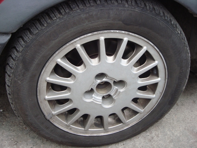

Не се мина много време и реших ,че е време за по-добри спирачки.Накратко оборудвах се със задни дискови спирачки и предни вентилирани дискове от пасатГ60 на 280мм,всичко ревизирано и подменени гумички,дискове-АТЕ,лагери на предни и задни главини,апарати и накладки-АТЕ,сменена спирачна течност и всичко обезвъздушено.
От самосебе си се подразбира че джанта 14' не влиза вече заради големите дискове и минах на 15' себринг оригинални от г60 два комплекта да си имам за зимата и лятото с гуми 195/55/15 Мишелин пилот екзалто и kонтинентал TS850
Сега след като машината спираше здраво трябваше да се погрижа за някои малки глезотийки а именно:

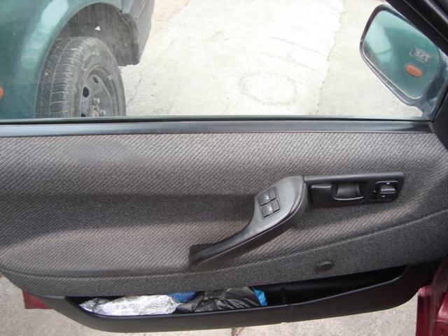

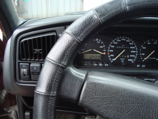

-Монтирах му табло с уредите от Г60 до 260км и МФА,работеши перфектно.
-Ел. огледала с подгрев.
-4ри ел стъкла.
-ел регулиране на фаровете
-чупеш волан.

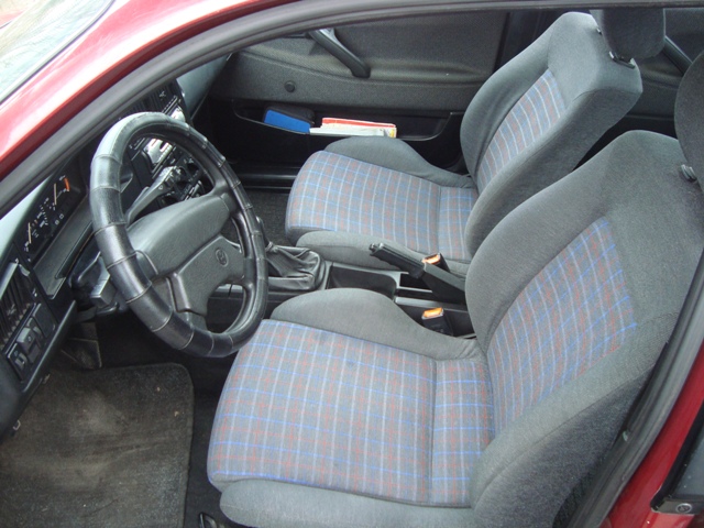

-рекаро салон.
-климатик/специални благодарности на колегата iv4oto задето му отмъкнах половината кола/,работещ вече 3година перфектно без да е допълван.

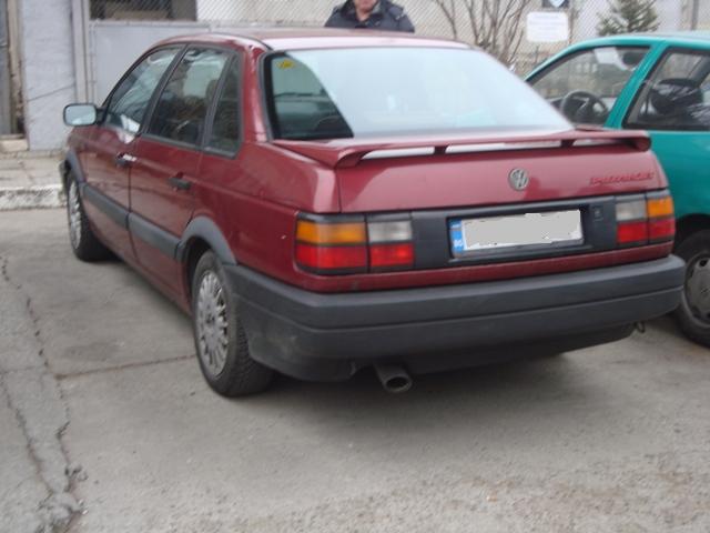

-заден стабилизатор/споилер/.

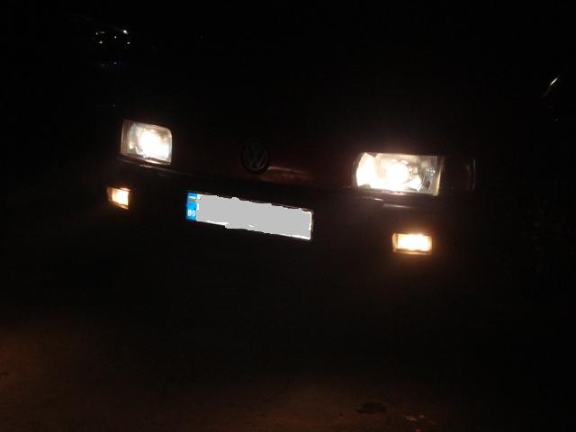

-Халогени със сменен метален рефлектор от голф3

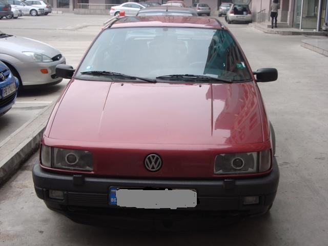

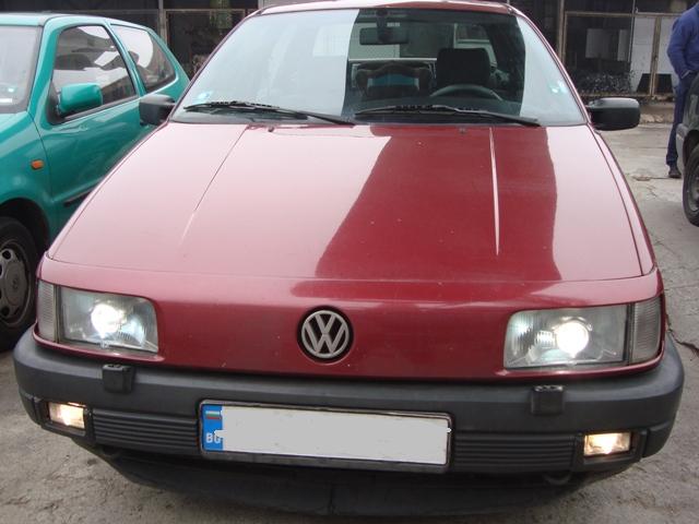

-вградени биксенонови лупи във оригиналните фарове с премахнато оребрение в диаметъра на лупата и 50ватов ксенон 4500к.
-система за измиване на фаровете.
-зумер за забравени светлини от голф3.
-задни плафони в купето.
-пластмасови вежди от пасат GT.
-бели странични мигачи.
-Забравих да спомена че мотора е ревизиран,сменени са сегменти,ревизия на главата,смяна на лагери.Не се забелязват пушеци или промяна в нивото на маслото от смяна до смяна.Оригиналния хонинг си стоеше по цилиндрите.
Отстранени са всички течове на масла и антифриз по колата през годините.
-Използвани са само качествени антифризи и масла Motul,yacco.Castrol
-Сменени са и тампоните на задния мост.
-Предните амортисьори,опорните тампони,биалетките,тампоните по носачите,опорните тампони на задните амортисьори,всичко що е по окачване.

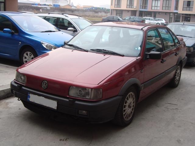

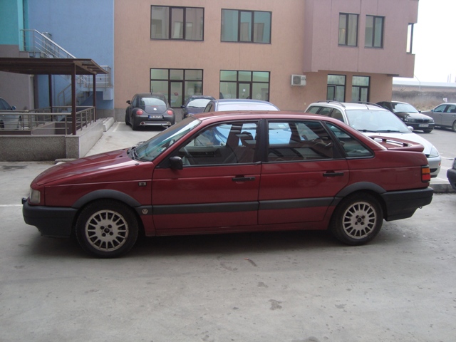

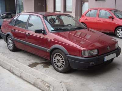

Ето и малко снимки на животинката:
Последна промяна от Danny boy на Пет 23 яну 2015 7:09, променено общо 2 пъти.

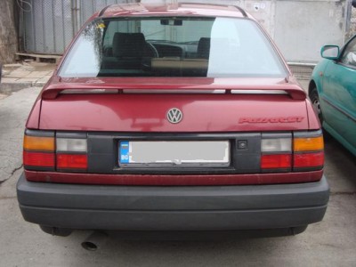

Съжалявам че снимките са само от крайният му период но...

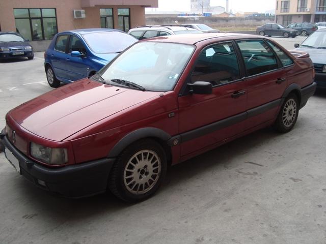

нощните снимки не стават много много.
