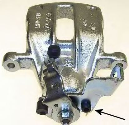

Мнениеот Bai Sando » Вто 07 май 2019 16:21
От донора който беше голф 3 92-ра с 2Е свалих тези.Всичко им е вътре.
За тях знам,че са по-безпроблемни от тия с външната пружина.Не знам от кой модел се водят обаче...като на голф 2 ли са?
Другия вид са от тези,не съм сигурен,но на 3-ката ми която е от 95-та май е с тези и ръчната не държи както преди.

Мнениеот stefan4o » Вто 07 май 2019 16:35
И двата приличат на Гирлинг - т.е. да са еднакви? То и моят единият Лукас имаше добавена пружина, но след изчетеното и видяното, как му работи ръчната - пружината е напълно излишна, когато апаратът е профилактиран и със сменени гумички. На голф мк2 са гирлинг 36.
