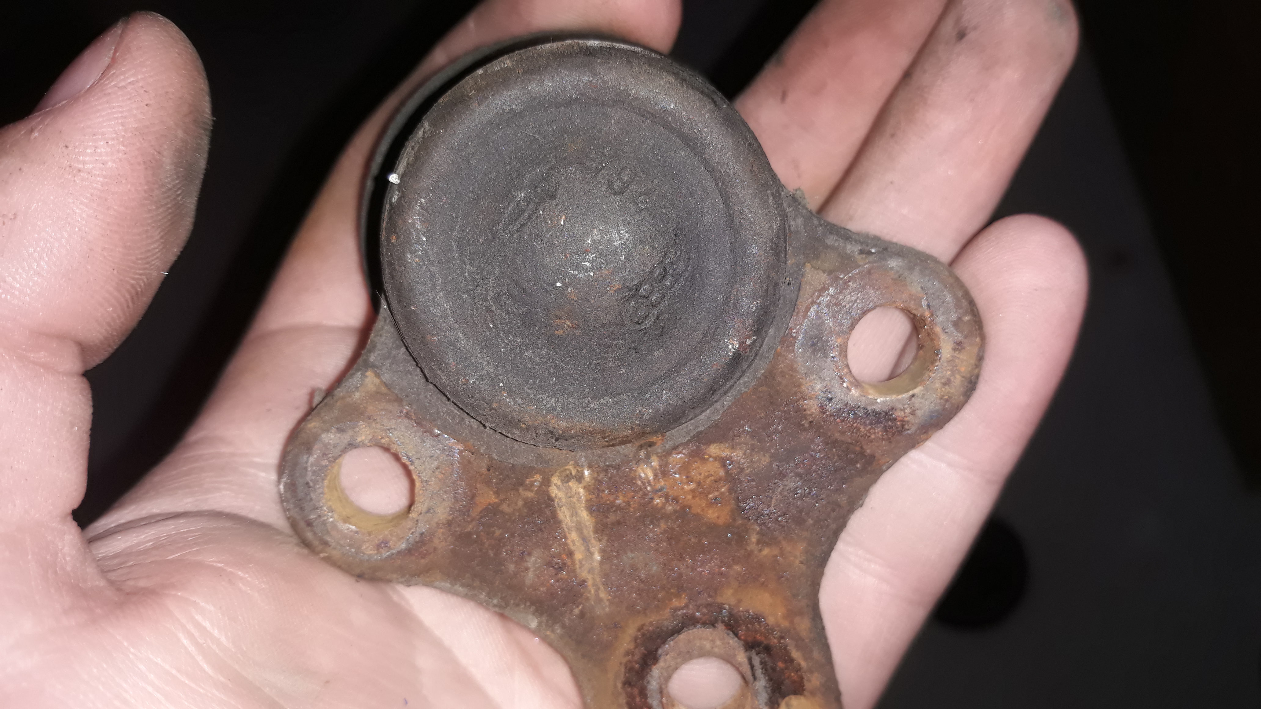

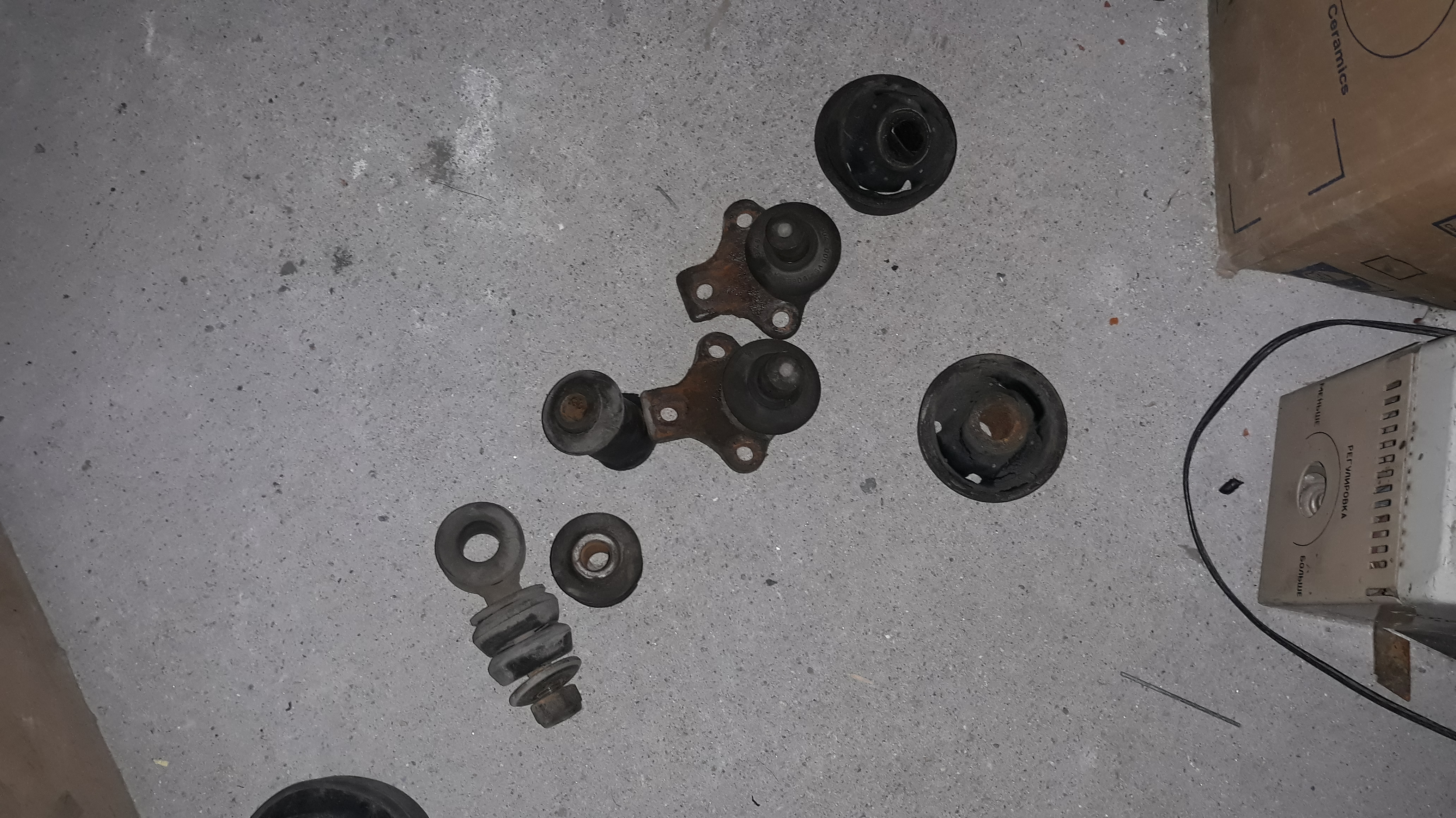

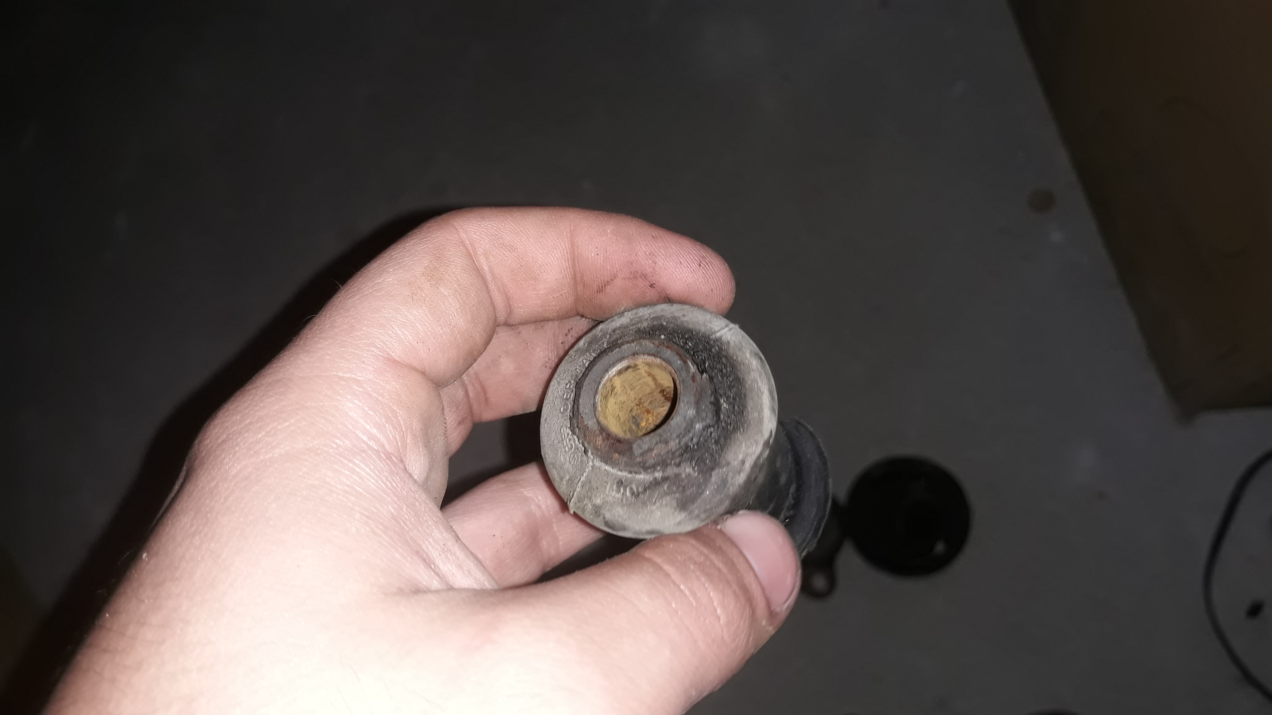

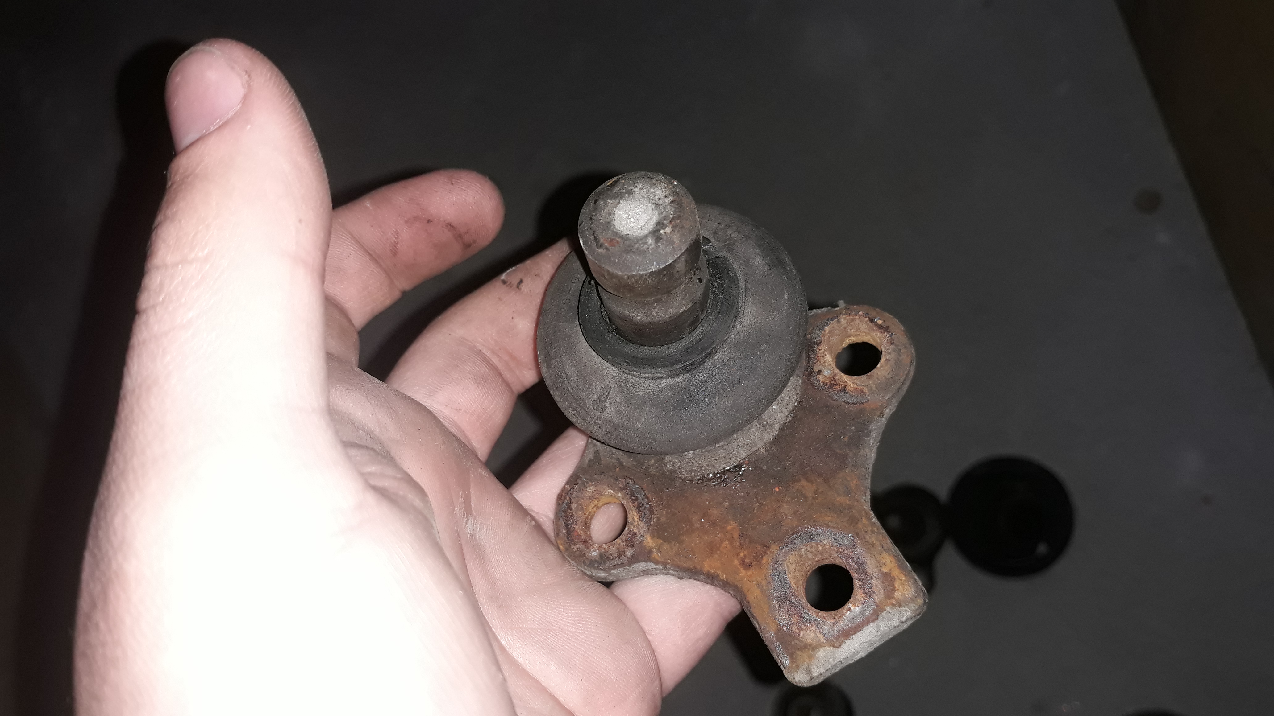

И така несъм писал от доста време но по колата има развитие визуално няма нищо ново всичко е отдолу по ходовата част първо задния мост се разтропа изведнъж оказа се че единия тампон скъсан айде два нови тампони нямам снимки на тампоните ама бяха леш и двата след месец два нещо взе леко да потропва от дясно не обърнах много внимание но обаче взе да си потропва и от ляво и то доста сериозно викам си тая няма да я бъде прегледах предницата тампоните леш айде нови тампони за носачите покрай тях и биалетки и шарнири та вчера с един приятел смъкнахме двата носача сравнително лесно излезнаха само с левия видяхме малко зор че са наложи да откачаме скоростите и мотора от тампоноте за да ги вдигнем леко нагоре че болта къде държеше предния тампон към магарето опираше в скоростите и няма вадене нямам снимки на колата разглобена ама имам снимки на частите който свалихме само тая втулка не разбрахме за кво е старите единия имаше другия нямаше и ги сложихме без тия втулки та да видим оказа се че има и един скъсан маншон на рейката и него трябва да се смени и да мине стенд предницата
А най странното е че всичко което свалихме си беше оригиналното :eek

Тези втулки са важни като цяло, не блъска ли без тях на всяко тръгване и спиране? :rolleyes
mitko_belata
Мнения: 284
Регистриран на: Вто 19 апр 2016 18:51
Автомобил: JETTA MK2
Двигател: GX
Re: Синята Jetta Mk2 US 1.8GX Automatic
Мнениеот mitko_belata » Вто 14 апр 2020 21:21
Няма да блъска няма да тропа всичко е шест като свалихме старите тампони единия имаше втулка другия нямаше затова се чудя каква роля играят тия втулки
misho_GTI
Мнения: 1989
Регистриран на: Чет 13 сеп 2007 11:29
Автомобил: 1990 Golf GTI + 1991 Country
Двигател: PB 112 + 1P 98
Мнениеот misho_GTI » Вто 14 апр 2020 21:27
Може и без тях, но трябва да стегнеш повече тампоните, обикновенно когато липсват и не е стегнато здраво, се чува само едно пукане при по рязко спиране. Има ги налични в някои магазини за части, тези дни си взех, че при мен също липсват.

За момента нямам ядове няма никакво тропане при рязко спиране а днес ми се наложи два пъти да спра рязко че ми сякоха пътя несъм чул да има пукане явно са стегнати добре
