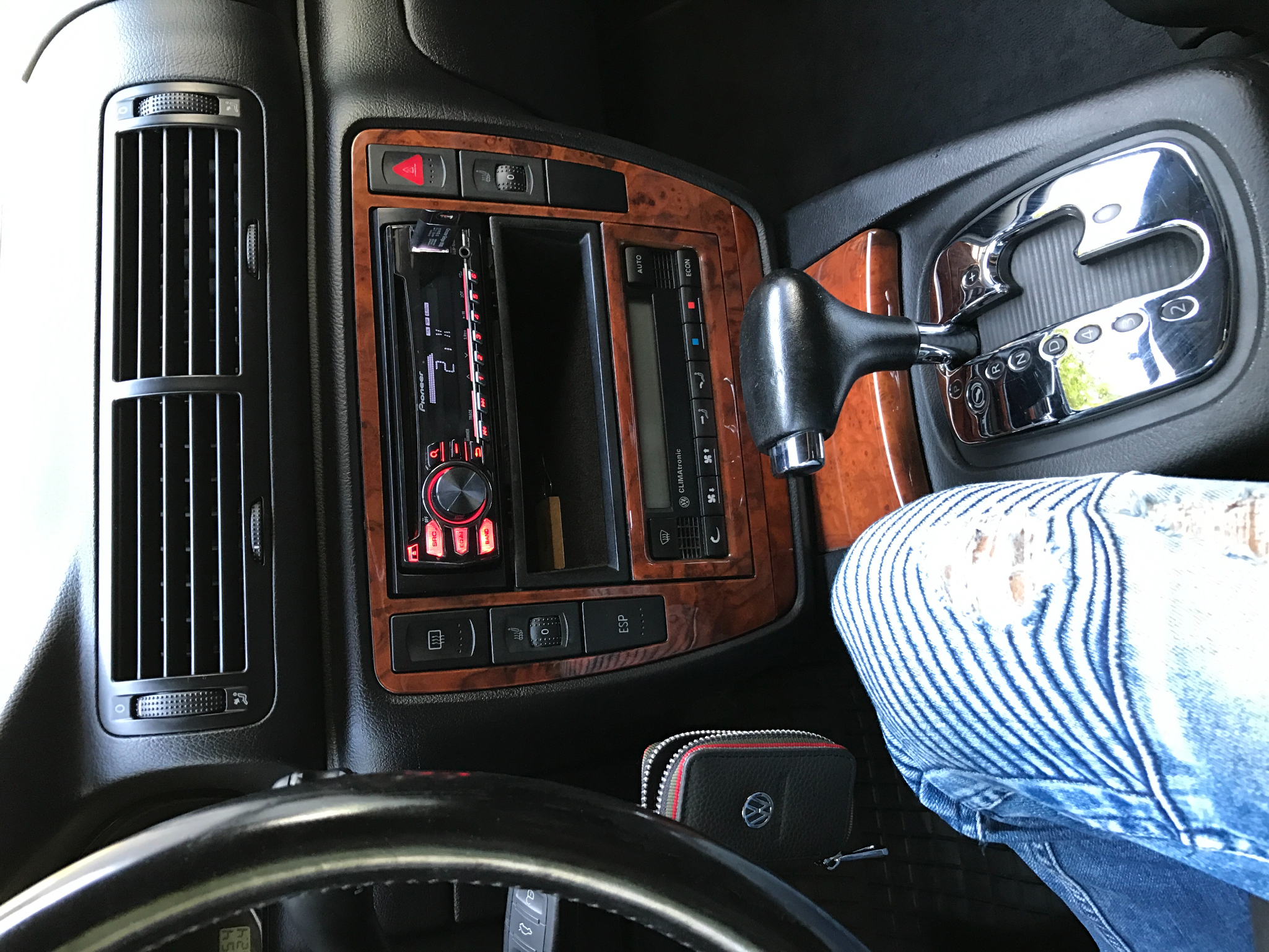

Колеги, да ви запитам 2 въпроса:
1. Има ли сценарии в който при Б5 климатроника е над радиото фабрично? Или при мен са ги разменили примерно когато са сменяли радиаторче на парното?
2. На първата снимка се вижда че акумулатора и джаджите около него са открити. Там имало ли е защитна кора фабрично?

По точка едно, има и такъв вариант.

При мен, на 5.5, управлението на климатроника е най-отгоре. Мисля си, че там му е мястото. За кората не знам как е при Б5, при мен е цяла.

Климатроника оригинално трябва да е най-долу. Но вече всеки може да си го сложи където си му харесва.

hooligan_sk написа:Колеги, да ви запитам 2 въпроса:
:gruebel
Целите конзоли на барчетата са различни. Не може да се размества както си искаш. Когато е с навигация или двоен дин, тогава отдолу е климатроника. Когато отгоре е климатроника, по средата е радиото 1-дин и отдолу е малко барче за вещи.
По втория въпрос за кората , при Б5 няма такава фабрично, има само върху филтъра на купето, но не е проблем да се сложи цяла от Б5.5

Колега, много си прав. Чак сега се замислих. Моето е 2дин, било е с навигация и климатроника трябва да е най-долу:
Същото важи, когато е радио, под него CD changer и най-долу пак климатроника.
А на този Пасат си е абсолютно правилно подредено, извинявам се за предния пост.
