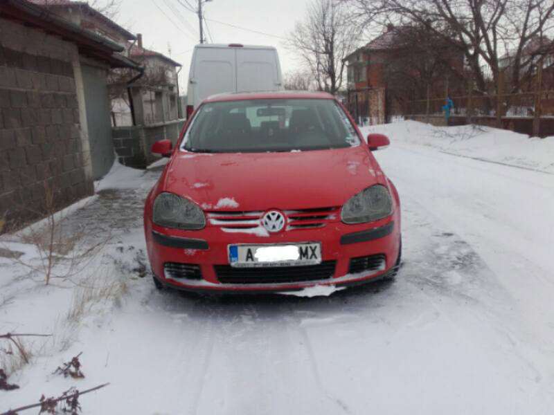

Добър вечер колеги и колежки, от 2 месеца съм горд собственик на Голф 5 2006та година, и искам малко мнение относно джанти в момента е с железни 15ки и искам да му сложа алуминиеви джанти 15-16 цола, може ли малко мнение относно марката и джантата, благодаря предварително! Лека вечер!

Най-добре оригинални VW или Audi - които ти харесват повече. Размер на дупките 5x112.

има на ауди оригинални 16' ет 35 j7,5. седят прекрасно и е оригинална джанта и сравнително евтина

мъчи ме въпроса дали ще седят хубаво джанти с дълбок борд?

Не, най-вероятно ще са с неподходящ офсет и ще седят твърде изнесени навън.
