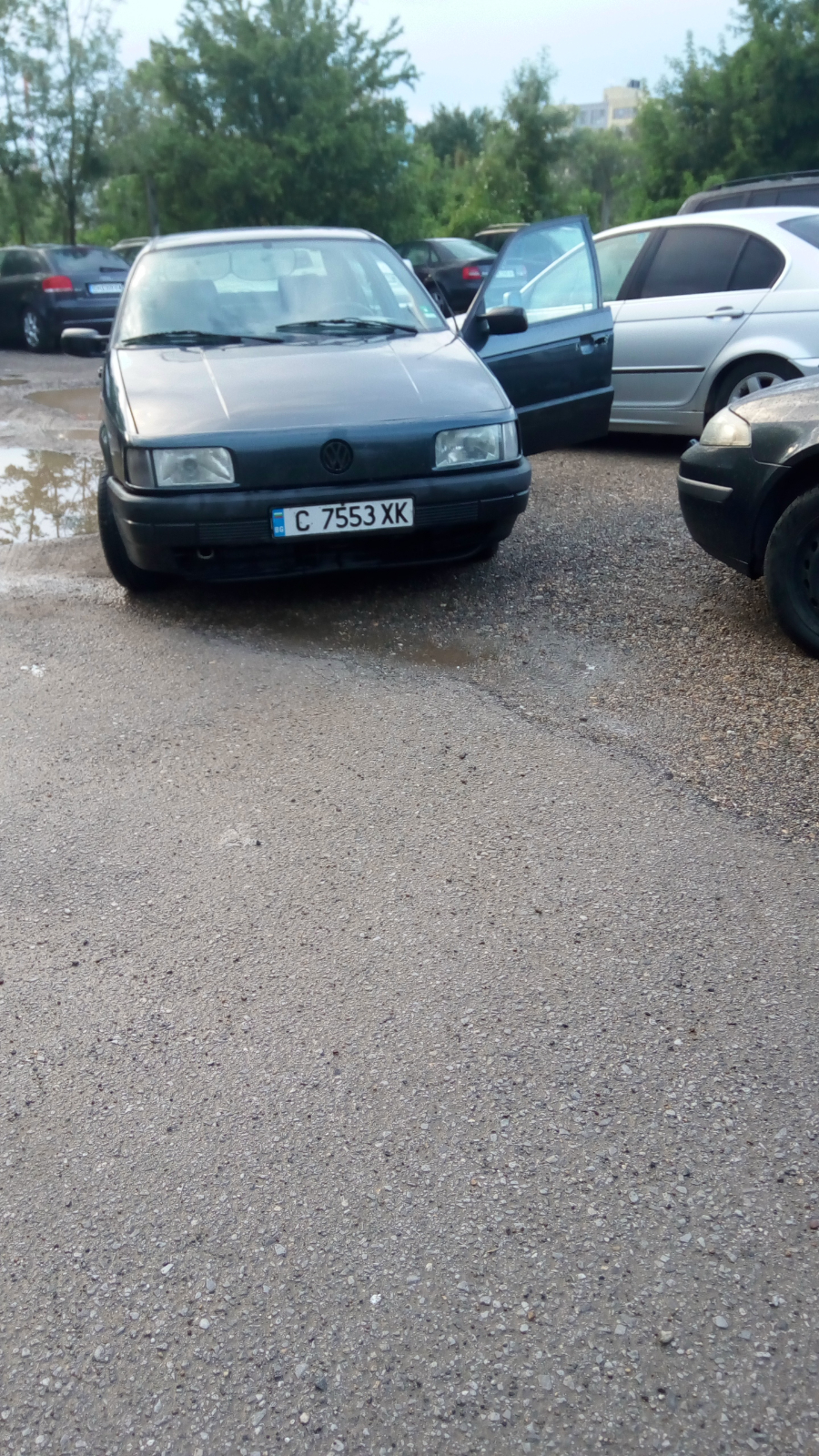

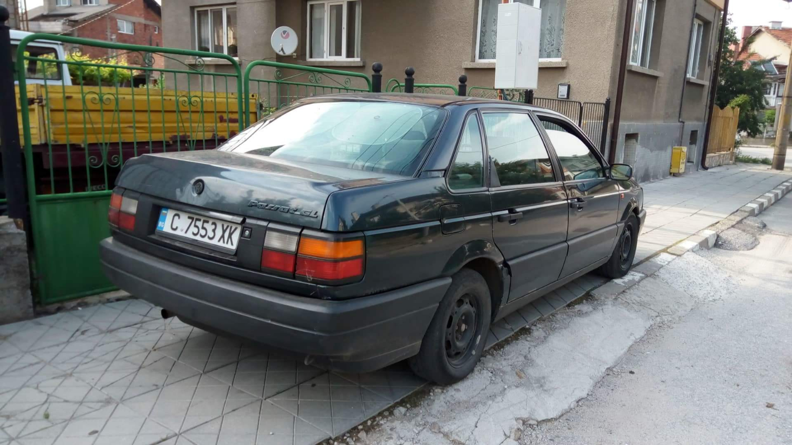

Здравейте,колеги от онзи ден влезнах и във VW family. Колата по километраж е 289 хил. Има неща,който лично мен много ме дразнят,но може да се движи и така. Имам и питане за някои неща към запознатите и сблъсквалите се с подобни ремонти.
1.Колата има централно,но продавача каза,че не работи,но ми го даде. Лошото в случая,е че няма как да го проверя дали работи. Ръкохватката на врата на шофьора е сменявана с нова, но не е издържала дълго време. Не съм пробвал през дясната врата, мисля че имам ключ за нея.
2.Има проблем с паленето,които от приятел имащ такъв пасат, разбрах че това им е болното място и се чудя как освен с бутон да го отремонтирам, за да бъде колата в приличен вид,а не с бутони и разни побългарявания. Мислех си от друга кола да взема ключалката с ключа и да сменя и самата букса, в случай че намеря стегната втора ръка. В момента колата я паля с ключ от Ауди и съм решил - намеря ли същия цвят кола с електрически прозорци на предните две врати директно да сменя двете врати и от същата кола да сваля и ключа за запалването и всички ключалки да са на един ключ /най-вероятно ще трябва и тази от багажника да взема/. Вратите искам да сменя, защото около ръкохватките и на двете е ръчкано с отвертка и стои много грозно.
3.Относно ел.стъклата се чудя дали е трудно да се направи от ръчка на ел. ?! Трябва да разгледам от колата донор инсталацията как върви и дали няма да ми се наложи да сложа допълнителен бушон в гнездото./всъщност още не съм стигнал да видя къде се намират бушоните/
4.Видях темата на един колега слагал теглич преди 10-тина години и там е упоменато,че производителите да няколко на оригиналните тегличи. Въпроса ми е трябва ли да търся оригинален теглич от определено купе и година за да ми бъде по - леко монтирането.
Колата няма да я карам колкото да си върша селската работа и да я дам на някой,за да си "избия" парите,а си остава при мен во веки.
Новото попълнение Passat B3 GL

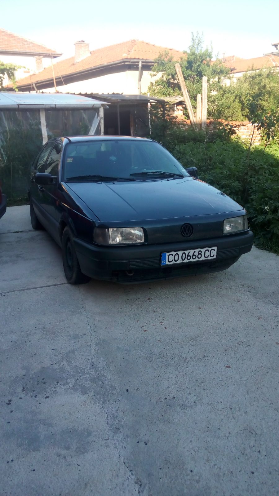

Ето го с новия номер. В последствие му сложих и оригинални тасове. Откакто съм го взел,като изключим, че отказа бензиновата помпа всичко друго е 6. Само дето с изпечените гуми много сменя платната на мокър асфалт
Имам и форумно знаменце, но се чудя как да го закрепя за задното стъкло на мястото на щорите.

Като за начало му вземи хубави гуми.
Re: Новото попълнение Passat B3 GL
Искам да му сложа 15' джанти с нови гуми, но към момента нямам възможност. Ще го кача на почти нови зимни, когато стане време, ако го карам зимата.
